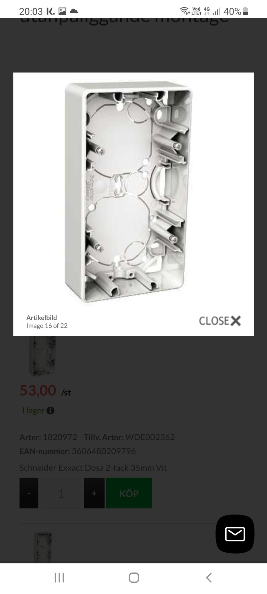

Funkar det med 2st 2facks utanpåliggande dosor
Öppen 2x2-facks utanpåliggande vit elektrisk dosa för installationsram.

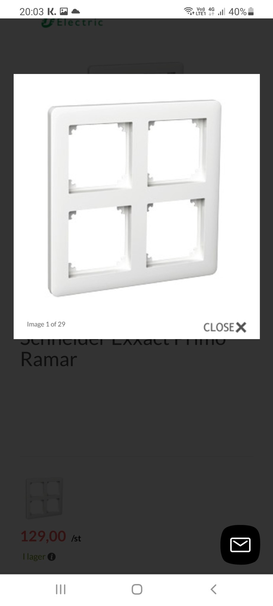

Med denna 2*2 facks ram?
Vit 2*2-facks ram för utanpåliggande dosor av märket Schneider Electric.
Nej, inte utan att dosorna modifieras, ena långsidan måste bort på bägge dosorna.
Bättre att montera med dubbelram då var för sig?
