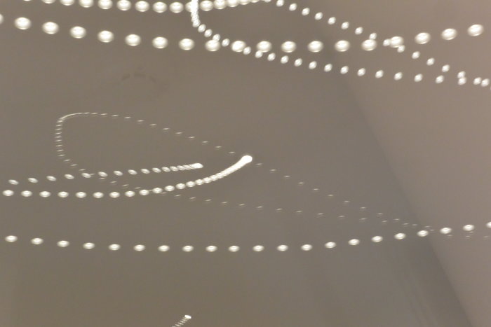

Här kommer lite bilder som förklarar vad som händer vid Dimming.
Jag ställde in kameran på 2 sek slutartid, och rörde snabbt över dom tända spottarna i taket.
Belysning dimmad till min C:a 10% ljus.
man ser tydligt att Led avger ljus i 1 ms och är släkt i 9 ms =10% ljus. = 10 % energi och värme.

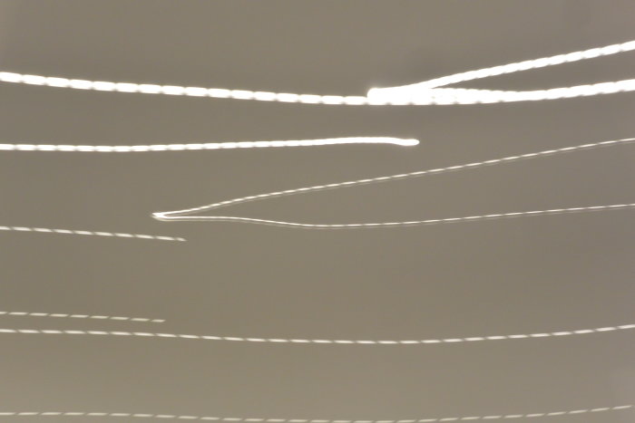

Lång exponeringsbild av dimmade LED-spottar i tak som bildar ljusstreck vid rörelse.

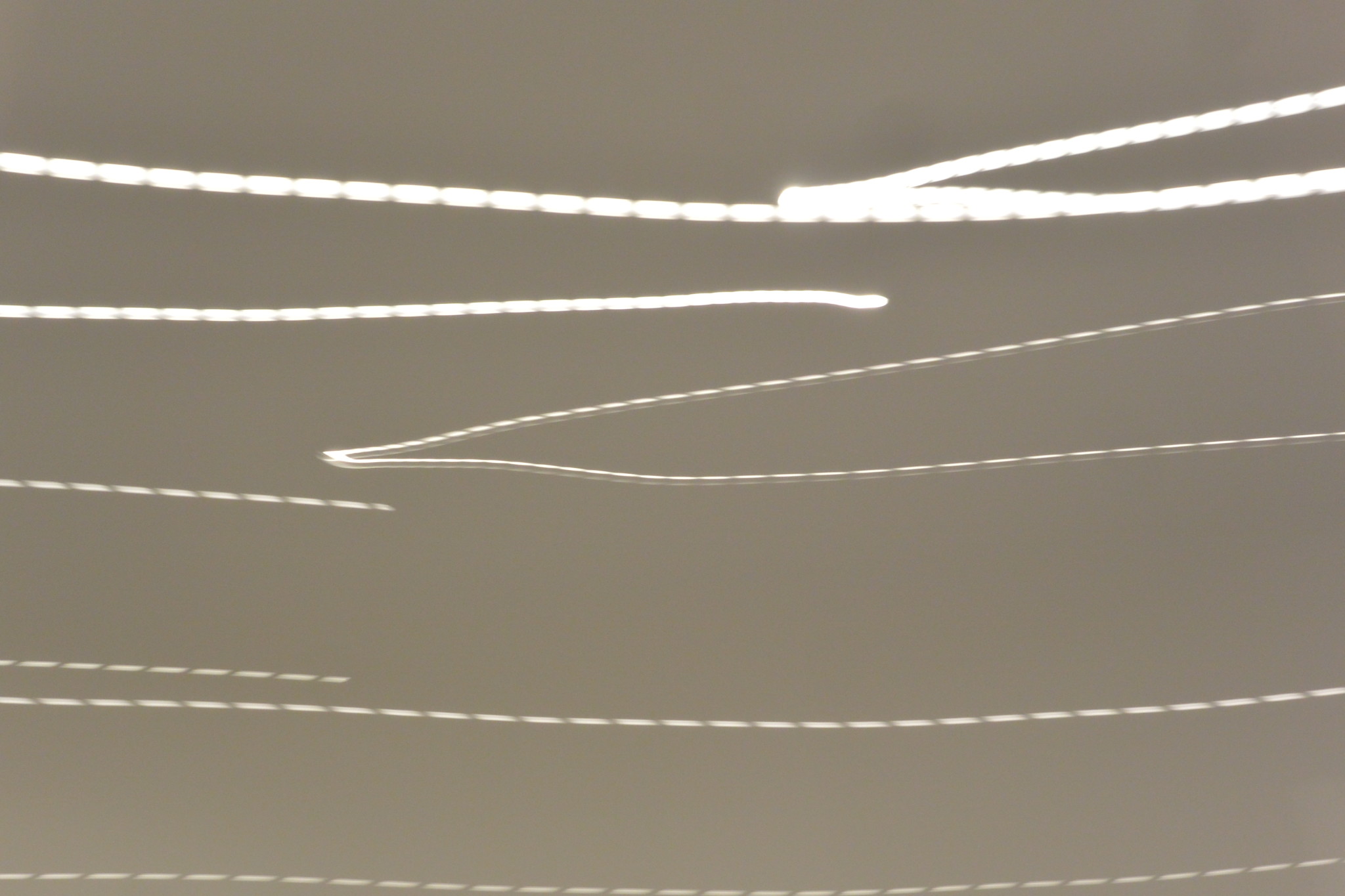

Bild nedan är dimmern på max LED är tänd i 9 ms släkt i 1 ms = fullt ljus, att den inte är tänd hela tiden beror på att nätspänningen passerar nollan och drivern får ingen spänning. Det finns drivers med elektrolytkondensator som gör att Leden får ström även vid nollgenomgången men dom är sällsynta.
Att vi inte uppfattar blinkandet har att göra med ögat hjärnans tröghet, någon stans vid 18-20 Hz uppfattar vi inte en blinkning längre.

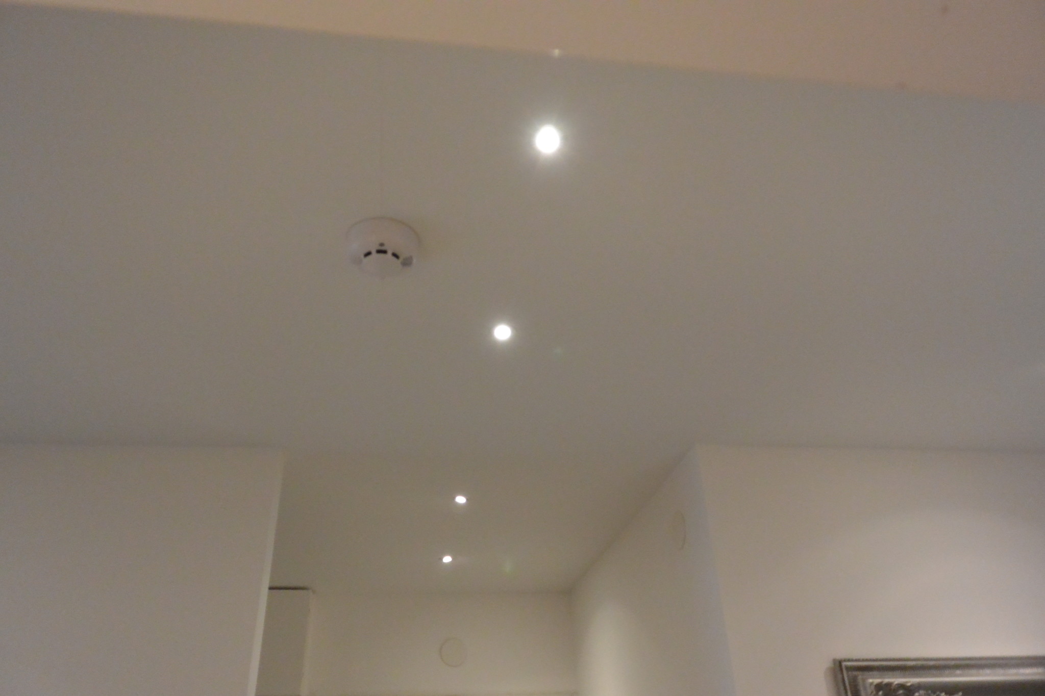

Här en bild på taket tagen med 1/30 sek
Tak med fyra LED-spotlights illustrerar ljusdimring vid 10%, tagen med lång slutartid.

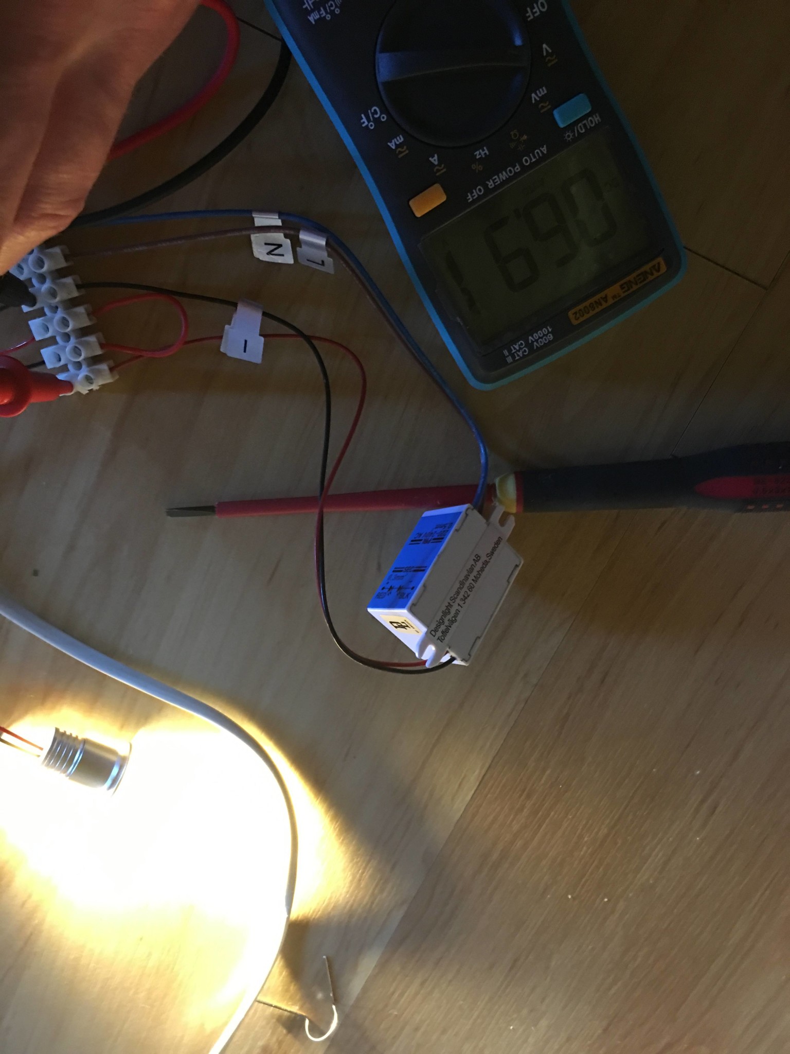

I inlägg 62 ser det ut som om du har kopplat lamporna parallellt - om så är fallet, så måste du koppla om, så det blir seriekoppling ! Med 2 lampor inkopplade borde du mäta en spänning på c.a 7 V ut från drivaren och en ström på 350 mA.
Seriekopplade 2 lampor igår visar då 3.84v. Det tråkiga är att det inte finns små driver i Sverige som går in i en apparatdosa. Plejd värkar fina. Men blir rätt dyrtnär ja bara ska driva en lampa per fönster.

Är väll så att driver på 350ma ha en ström ut på 3.84v? Alltså måste ja ner på 250 300ma för för ner volten också?
Det är strömmen genom lysdioden som bestämmer dess ljusstyrka, inte spänningen. Framspänningen (Uf) över en lysdiod varierar mellan ca 1,9 V (röda) till ca 3,6 V (blåa),
Dom flesta lysdioder för belysning består av en blå lysdiod med ett gult fluorescensljus som i blandning med det blå diodljuset ger ett jämnt vitt ljus. Därför ser man en gul prick när dioden är släckt.
Det är ytterst lite skillnad i spänningsfallet 3.6 V mellan nästan släckt och fullt ljus ofta kan man mäta någon ± 0,1 volt. Det är helt o hållet strömmen genom dioden som avgör ljusstyrkan.
(Jämför en vanlig diod som har 0,7 volt oavsett om det går 1 mA eller 100 A genom en diod)

Känns fel ! Eftersom du har många lampor, så prova :
1 : 2 lampor i serie ( drivdon+ till lampa1+, lampa1- till lampa2+, lampa2- till drivdon-). Mät spänning drivdon+ till drivdon-.
2 : 3 lampor i serie. Mät spänning.
3 : 4 lampor i serie. Mät spänning.
Om detta inte ger en mätserie liknande 7V, 10.5V och 14V, så behövs en grundligare undersökning om hur dina lampor är designade och hur de är tänkta att fungera.

Precis det ja gjorde igår kopplade in 2 st på serier 3,84v. Vill du se bild på att så löser vi det!
Vulcan61
Ja ger upp lamporna snart tror ja!
Vulcan61
Nu visar den nog rätt. Har 2 koppplade i serier där Igår är ja helt säker det Stog 3,84.. så vad är nästa steg byta driver till 250ma är den enda va

Börjar luta åt att det inte är ren DC ut, utan någon form av pulsbredd- modulerat och att du inte kan mäta det med ditt instrument. Om så är fallet, så är troligen även strömmätningen du gjort felaktig. Då behövs ett oscilloscope, så att det går att mäta spänning och ström ( med hjälp av strömprobe eller resistor) och få reda på hur vågformen ser ut.
En ren konstantströmkälla borde ge de spänningar jag föreslog tidigare.
