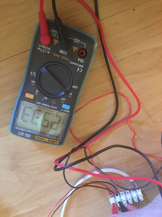

  • Multimeter som visar spänning med flera kablar och anslutningar på trägolv.
Vulcan61
3,84v med en lampa
2 st 2.99v
Det mår den högra lampan bra mycket bättre av

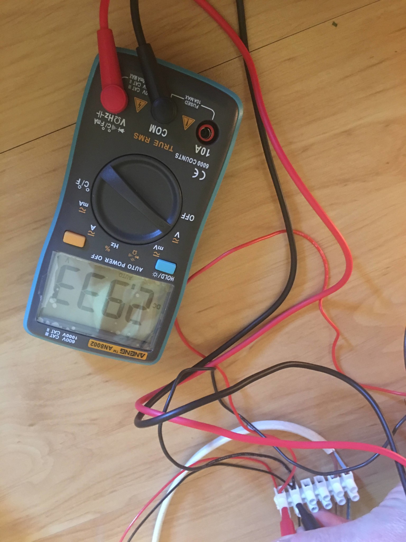

Vulcan61
Vulcan61 Vulcan61 skrev:
3,84v med en lampa
2 st 2.99v

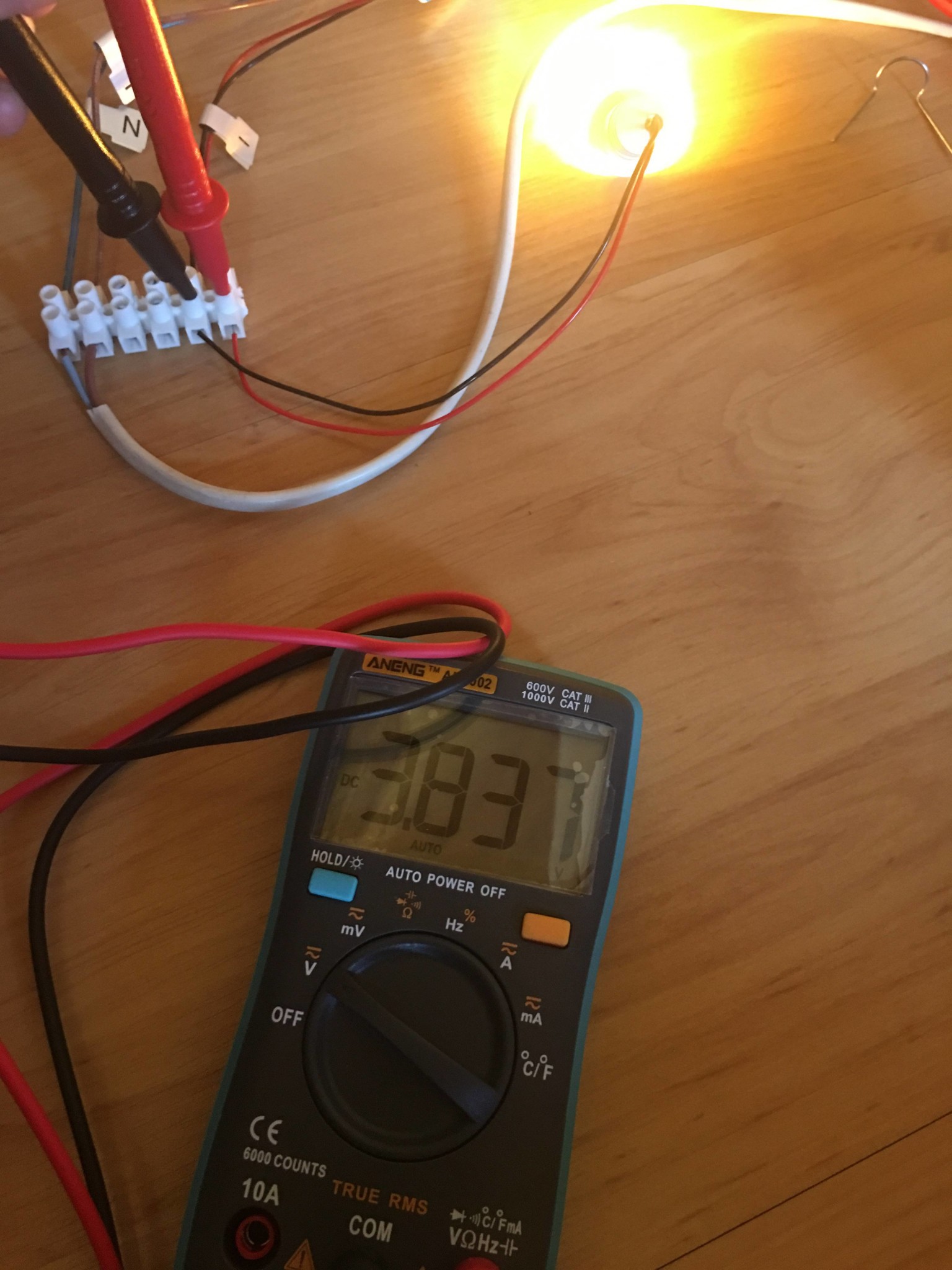

Problemet är alltså för hög spänning.
Nu är den ensam igen 3,84v vilket är på tok för högt
  • Multimeter som visar 3.84V med en glödlampa ansluten till en kabel, vilket indikerar hög spänning.

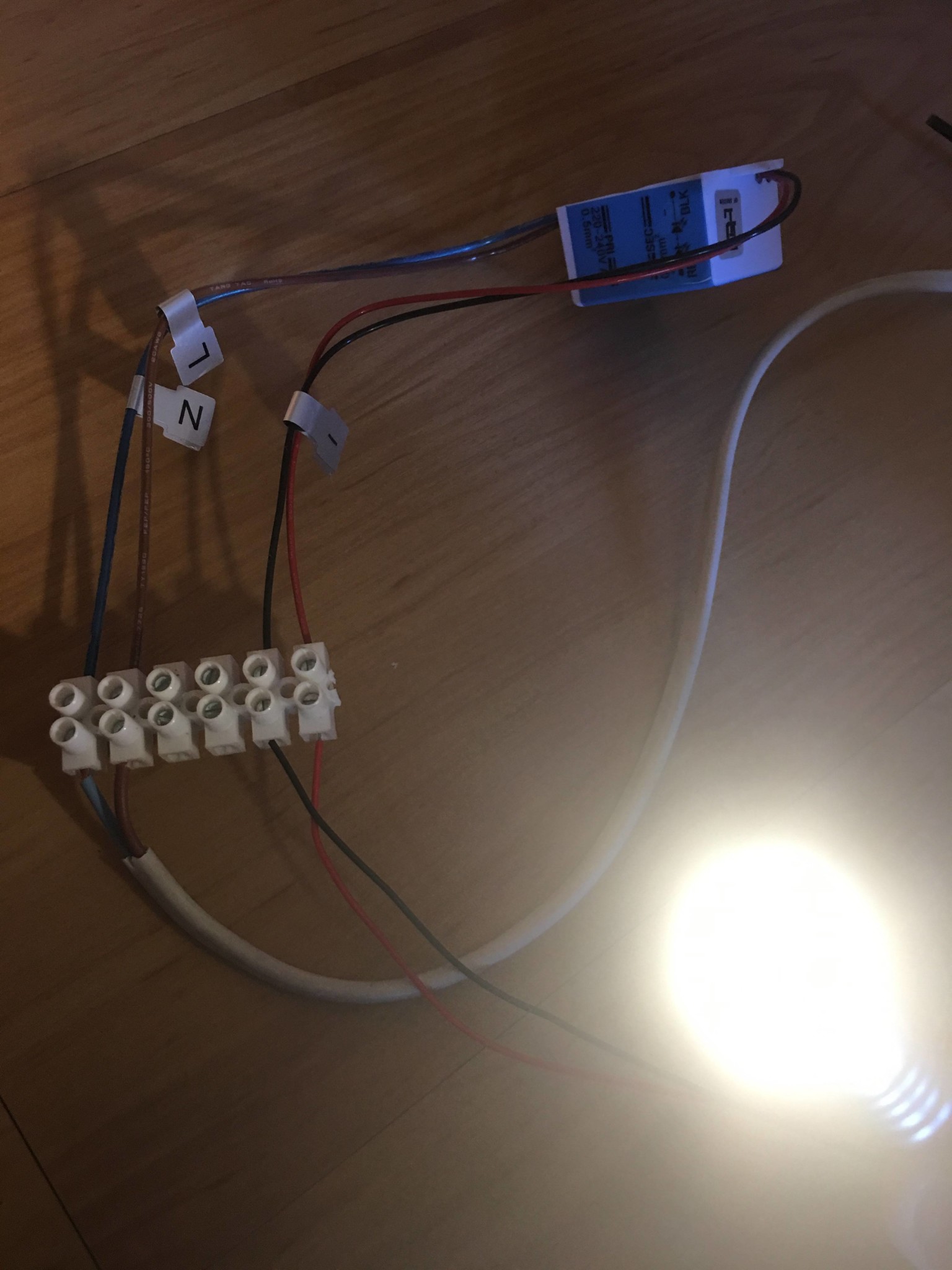

Vulcan61
Även lampan lyser sjukt starkt
Vulcan61
Mmm
  • Elinstallation med öppna kablar, klämmor och en tänd glödlampa på ett trägolv.
Vulcan61
Brännhet redan efter 30 sekunder
Kan du inte mäta strömmen igenom lampan då? Den ska vara 350mA enl din tidigare text.
Om du har 2 lampor skall du koppla de i serie (om din divare klarar det)
HasseTeknik och 1 till
Vulcan61
Tror ja ha mätt på alla vis genom lampan kolla tråden. Drivern klara 1 till 4w. Drivern värka ge rätt när man fråga insatta här. Tanken är att bara ha en lampa per fönster vilket inte går nu när lampan nästan brinner upp. Det krävs 2 lampor inkopplade vilket är skit tråkigt

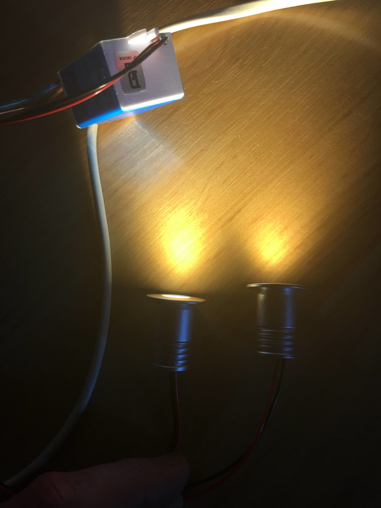

Vulcan61
Är dock lustiga lampor kopplade nu in till av samma modell denna gång. Den ena blir ej varm längre men den nya lampan bli riktigt varm nu. Få de om den sliter in sig och svalna som den förra. Väldigt trött på detta nu. Löser de inte sig så få de bli hide a lite för hela slanten
  • Två LED-lampor anslutna till en drivkrets, en tänd och en släckt, på en träyta.
Dina lampor skall matas med max 3V 350 mA men det verkar som drivern trycker in 3.8V vid 350 mA. Antagligen har LED-lampan lägre förbrukning än den minsta effekt som LED-drivern kan driva. Mät med AC-mätområdet så ser du om den pulsar (skall normalt ge likström). Troligen pulsar den med rätt hög spänning och därför blir LEDen så varm.
Antagligen är det enklast att byta ut drivern mot en som klarar lägre minmimieffekt eller kör med lägre ström.
I inlägg 62 ser det ut som om du har kopplat lamporna parallellt - om så är fallet, så måste du koppla om, så det blir seriekoppling ! Med 2 lampor inkopplade borde du mäta en spänning på c.a 7 V ut från drivaren och en ström på 350 mA.
