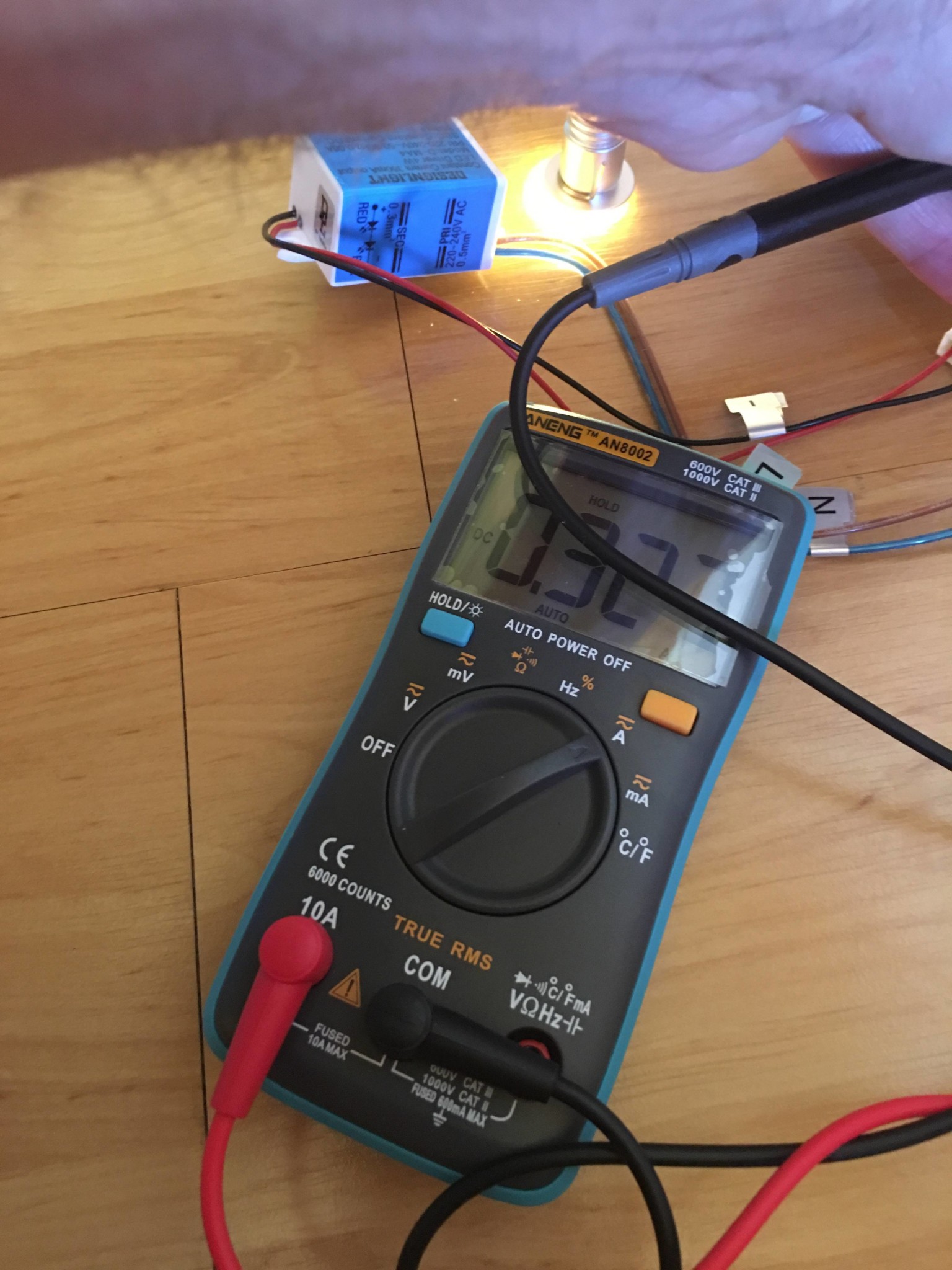

Milliampere mäts enligt bilden på mätaren mellan mellan högra uttaget och com, samt mA-läget. 10A är inte lika noggrann, kanske inte avsäkrad och behövs inte i detta fallet.

Ska väll ej ha nån betydelse att ja mata strömmen med en stickpropp bara för prova att det funkar. Tror ni den ger för mycket ström ut till lampan?

Ja? Vad försöker du göra då? Du ska vrida den till A eller mA-läget beroende på vilka ingångar du använder.

Aha klart det går sätta den i A. Blev hänvisad sätta ratten på 10A där den röda kabeln sitter just nu. Vilket bör vara omöjligt

Så visar den där

Så visar den där
327 blir värdet där
Nej det blir 0,327 A.
Vilket verkar vara korrekt.

Ok så inget fel i drivern då. Skit lampor helt enkelt :(

Vadå skitlampor? Innan LED hade man gråtit av lycka med den ljusstyrkan och som bara drar 1W! Stämmer mätvärdet kan värmen knappast vara ett problem men såklart känns det kanske mycket med en så minimal armatur. Har du mätt med en IR-mätare eller liknande så att du inte bara tycker det är varmt.

Jämnför man med hide a lite upp till 3,5 w så är det grymt stor skillnad på värmeutvecklingen. Dessa 1 wattare bränner man fingrarna av sig. Kan knappast vara ok
Koppla då tillbaka till orginalkoppling. Sätt instrumentet på V. Flytta röd kabel från 10A till vanlig ingång. Mät spänningen över lampan. Räkna 0,340×spänning för att få ett mått på antal W. Kolla om det stämmer med märkning.
