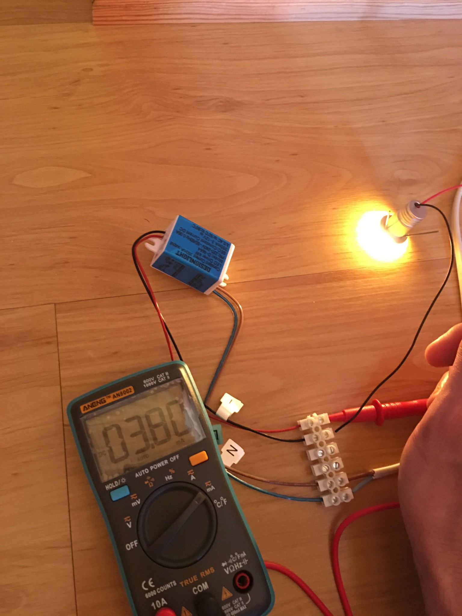

Hur ser detta ut? Har du satt mätpinnarna på 230V-sidan?
Var försiktigt när du mäter ström, Instrumentet är då i ett lågohmigt läge och skapar i princip en kortslutning.
Du ska mäta strömmen på sekundärsidan i serie med din diod.

Nej det är inte i serie, det är parallellt över dioden.
Ta ut den röda kabeln som går till dioden. Sett sedan den röda mätpinnen på sockerbiten där kabeln tidigare var ansluten.
Anslut svart mätpinne till röd kabel som går till dioden.
Dioden borde inte lysa när du kopplar på detta vis. Du gör en kortslutning med instrumentet över matningen till dioden. Något är fel med dina grejor.

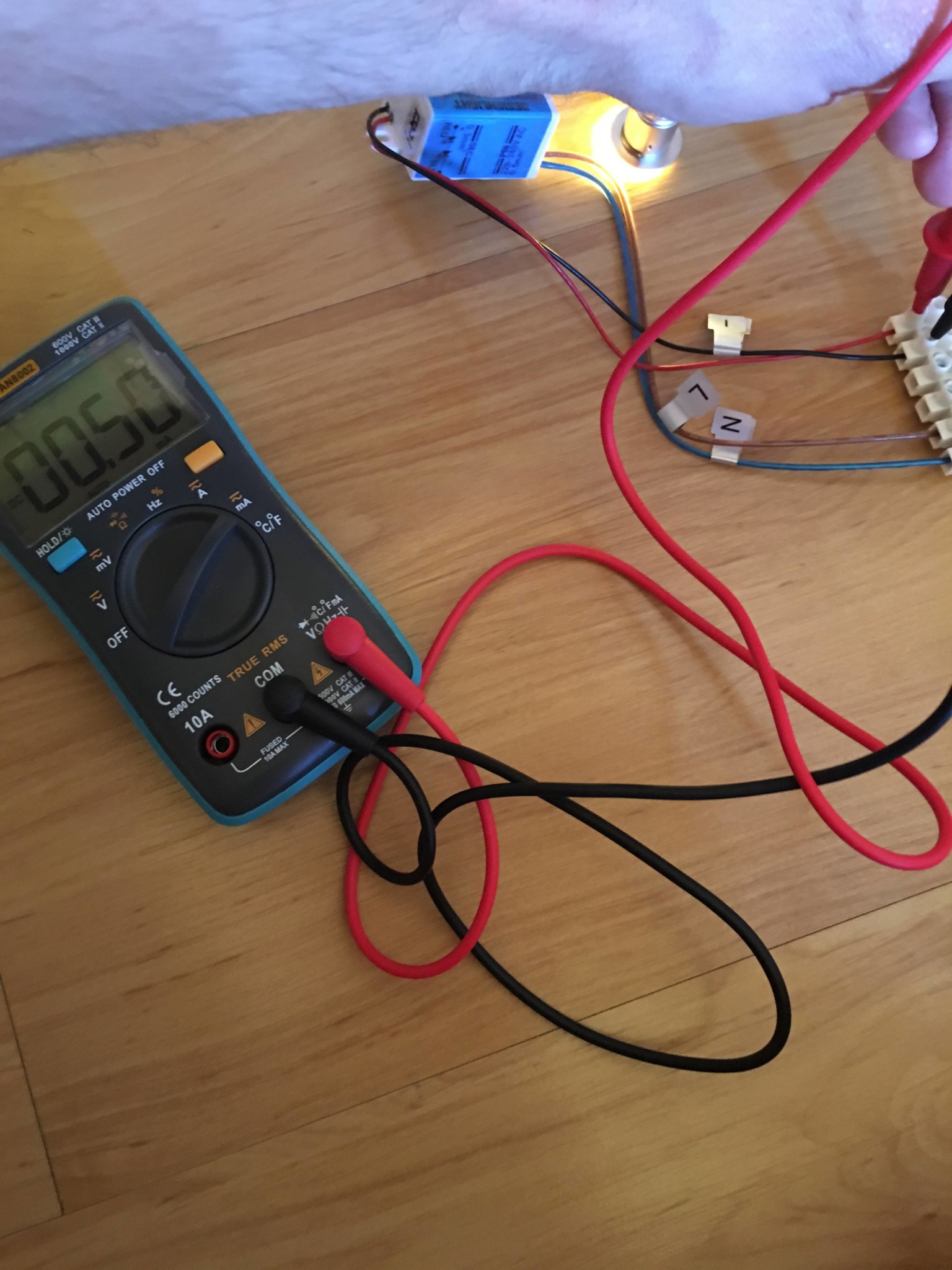

Så menar du
Ja. Nu lyser inte dioden. Något har gått sönder (säkring?)
Du kan nu prova med 10A området på din mätare, alltså flytta röd plugg till 10A-hålet i din mätare samt vrida omkopplare på instrumentet till 10A-området.

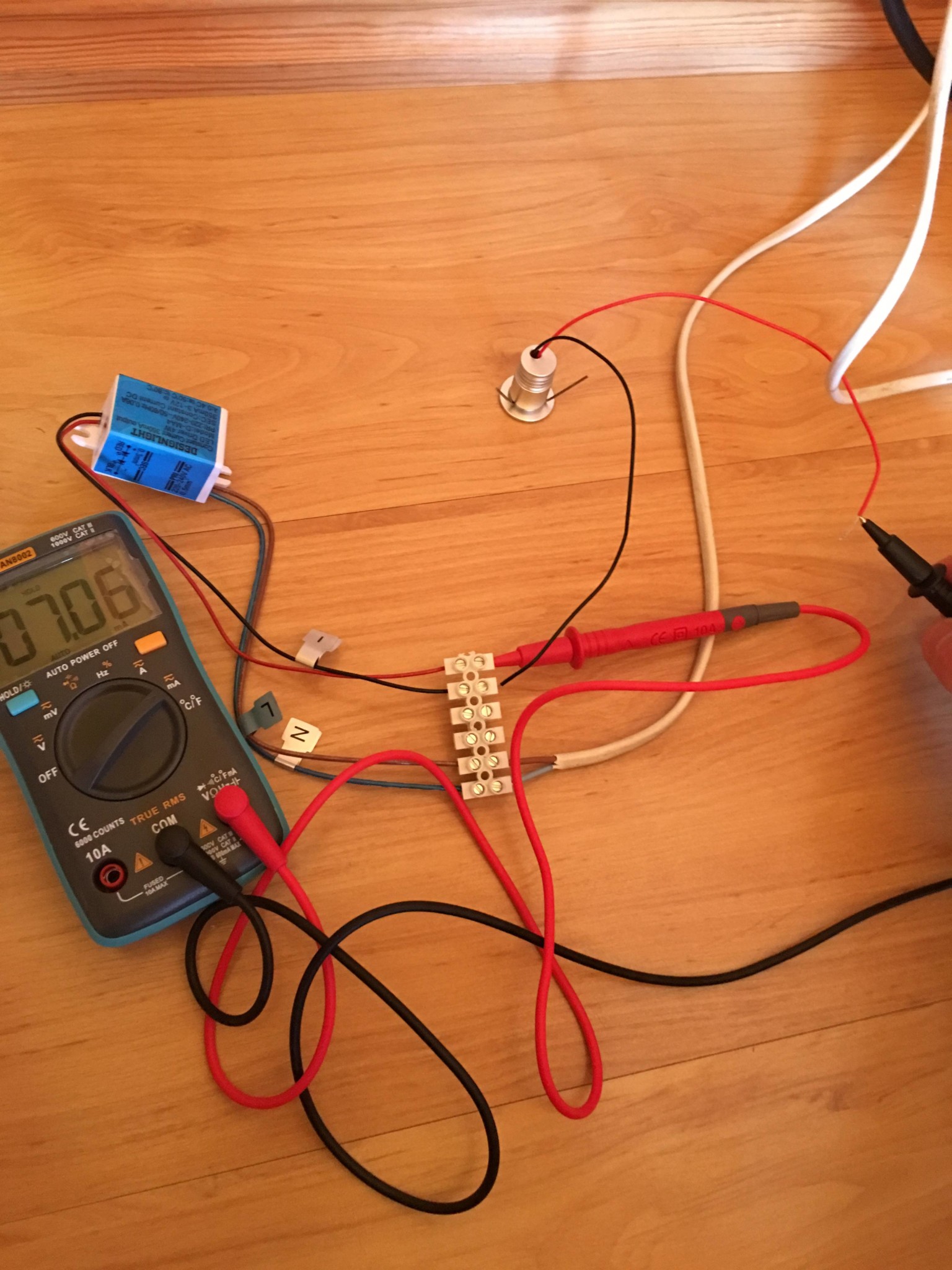

Dioden lyser inte på sist bilden där
Vulcan61
Och mäta på MA igen då menar du på röd kabel på 10a?

Ge den för mycket ström eller vad
Röd kabel flyttar du från mA-området på instrumentet och sätter den i 10A-hålet.
Ratten vrider till 10A-området.
Ratten måste vara ställd på A-området för att vi ska veta vad instrumentet visar.

Ratten måste vara ställd på10A-området för att vi ska veta vad instrumentet visar.
Ratten gå ej vrida mer än ett halvt varv. Bara mellan off och c/f
Vrid den ett (1) snäpp åt vänster (moturs).
