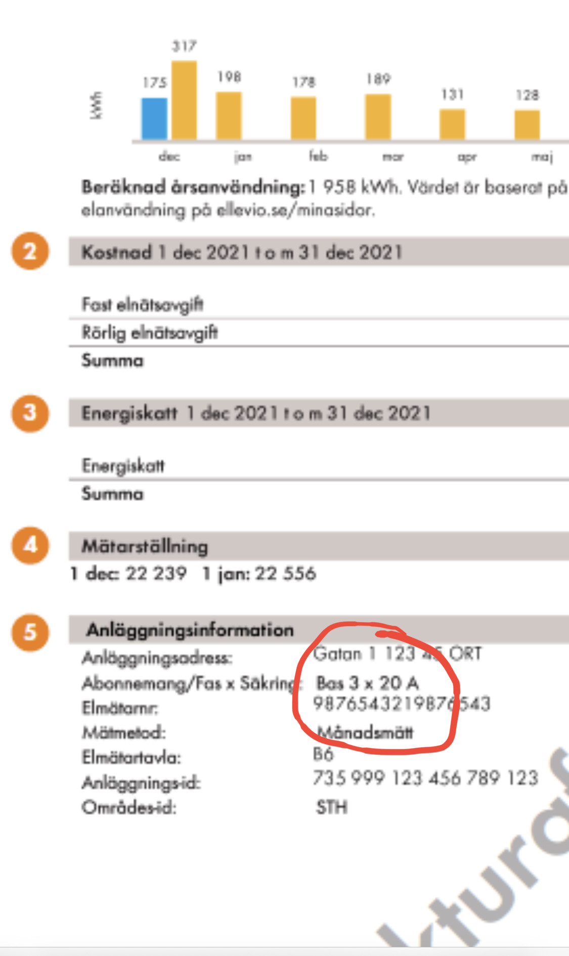

På andra raden under anläggningsinformation har jag detta på min faktura från ellevio
Abonnemang/Fas x Säkring:Enkel 3 x 25 A
Vad står det på din?
Enkel1 x 20A

Ang. texten på din faktura så kikade jag på Ellevios hemsida och listade ut att det verkar betyda
Enkel1 x 20A (är enkeltariff 20A)

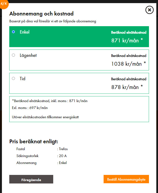

Bild nedan från Ellevio om man väljer tre-fas, och man kan välja på 16, 20, 25, 35, 50 och 63A
Skärmdump från Ellevios webbplats som visar olika elabonnemang och kostnader för en trefasanslutning på 20A.
Ellevio verkar ha tre tarifftyper
Enkel
Lägenhet
Tid

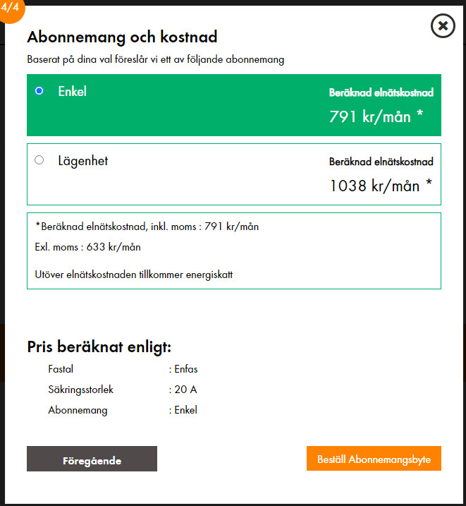

Att det står 1x20A låter som du betalar för enfas abonnemang...
Bild nedan från Ellevio om man väljer en-fas, och man kan välja på 10, 16, 20, 25 eller 35A
Skärmavbild av Ellevios webbsida för elabonnemang med "Enkel" och "Lägenhet" alternativ samt kostnader och detaljer.
