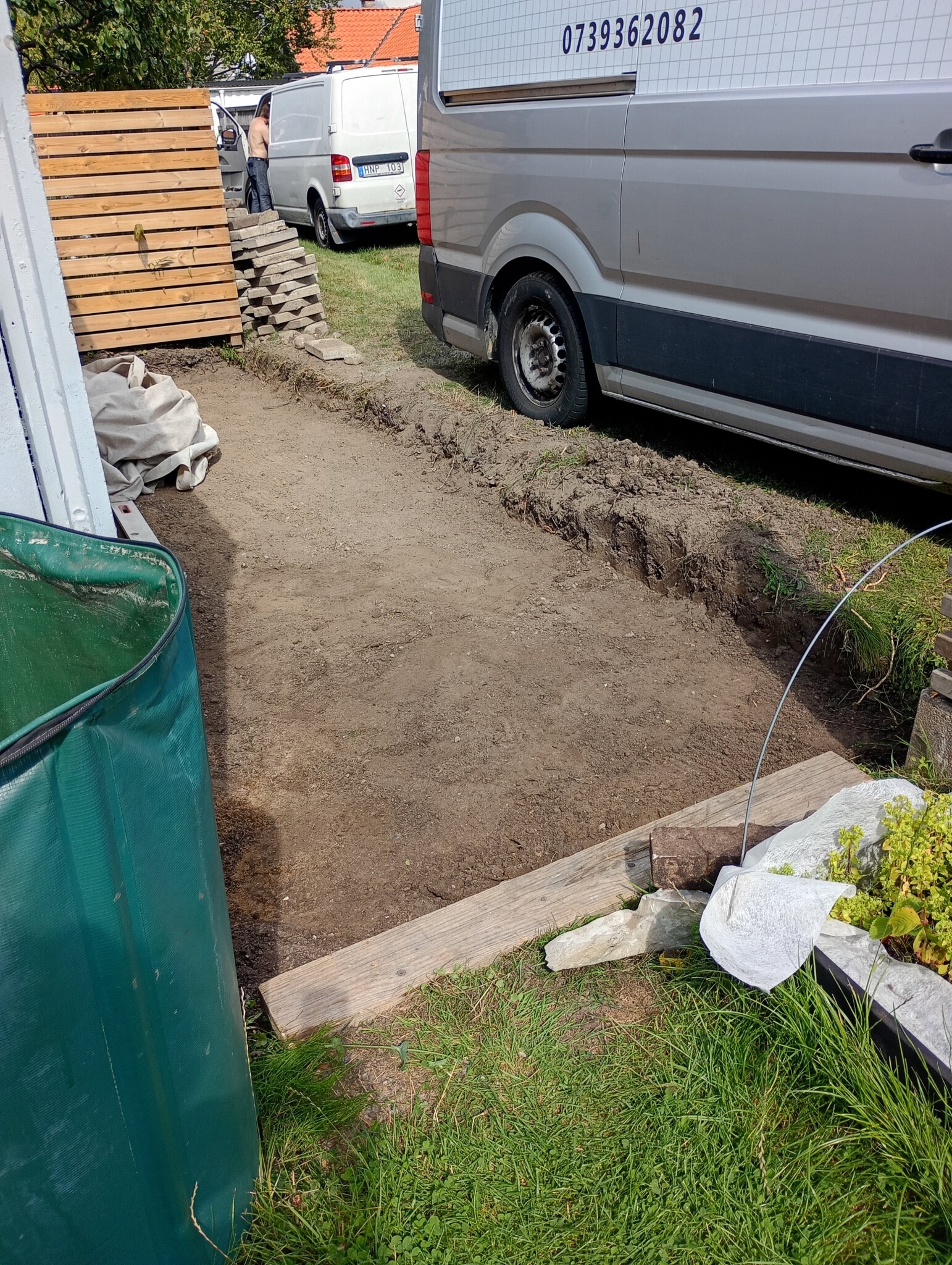

Urgrävt för plattor.
Medvetet också relativt grunt grävt, det är ju ändå bara ett sophus!
Beroende på markförhållanden kan det bli mer eller mindre mycket tjälresning.
Just när man har stora kärl med hjul så hade åtminstone jag uppskattat om betongplattorna hade legat på samma jämna höjd år efter år.
Risken är att du bet dig i tummen genom att inte gräva ut åtminstone 25 cm.
Om 5-10 år så vet du åtminstone om det var rätt val att inte gräva djupare.... IMG_20260826_134516661_HDR.jpg

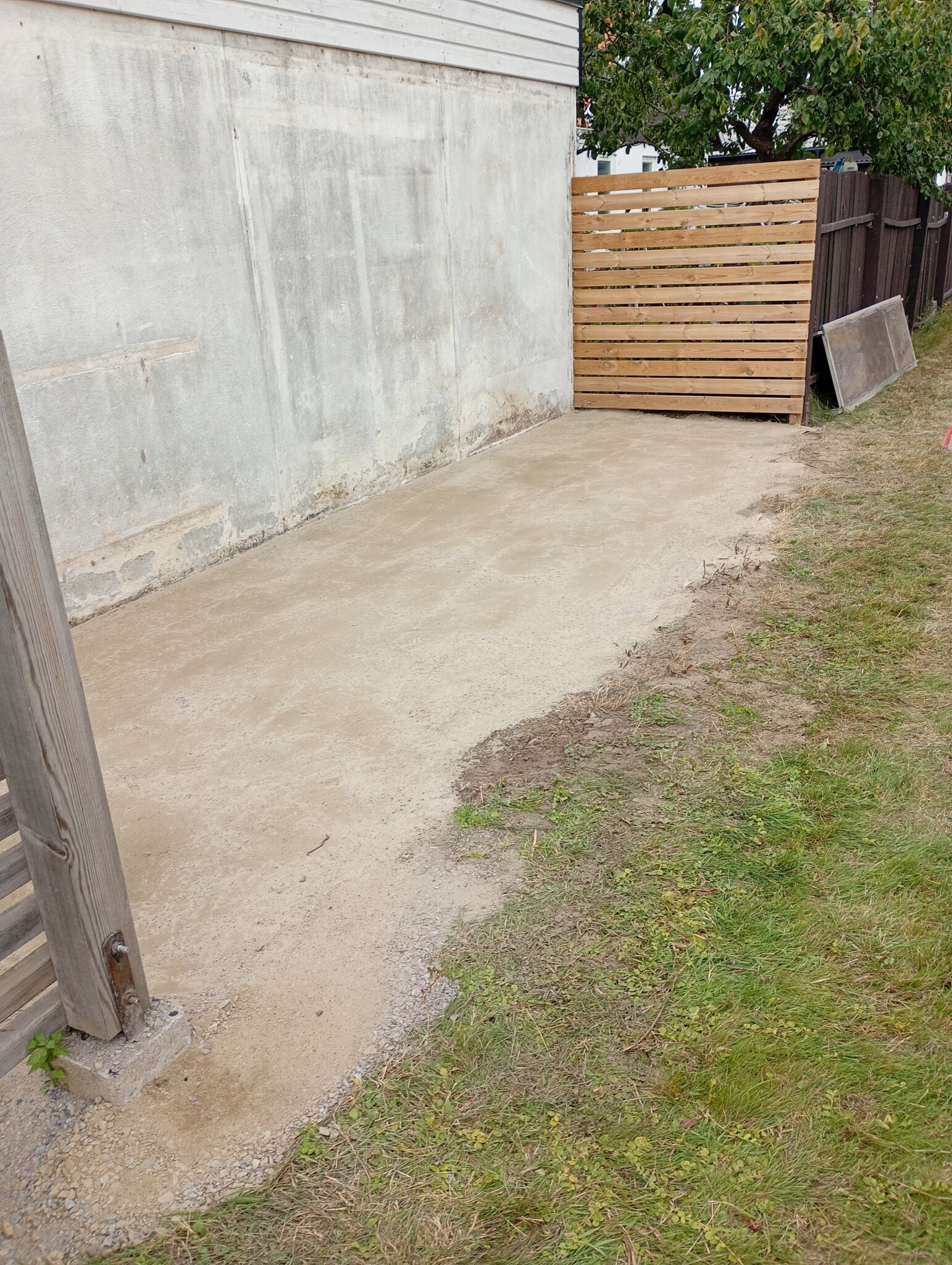

Utgångsläget:
Urgrävt för plattor. Som kan anas av bilderna lutar marken en del. Så för att inte göra sophämtarnas liv till ett helvete behöver plattorna följa gatstenen. Medvetet också relativt grunt grävt, det är ju ändå bara ett sophus!

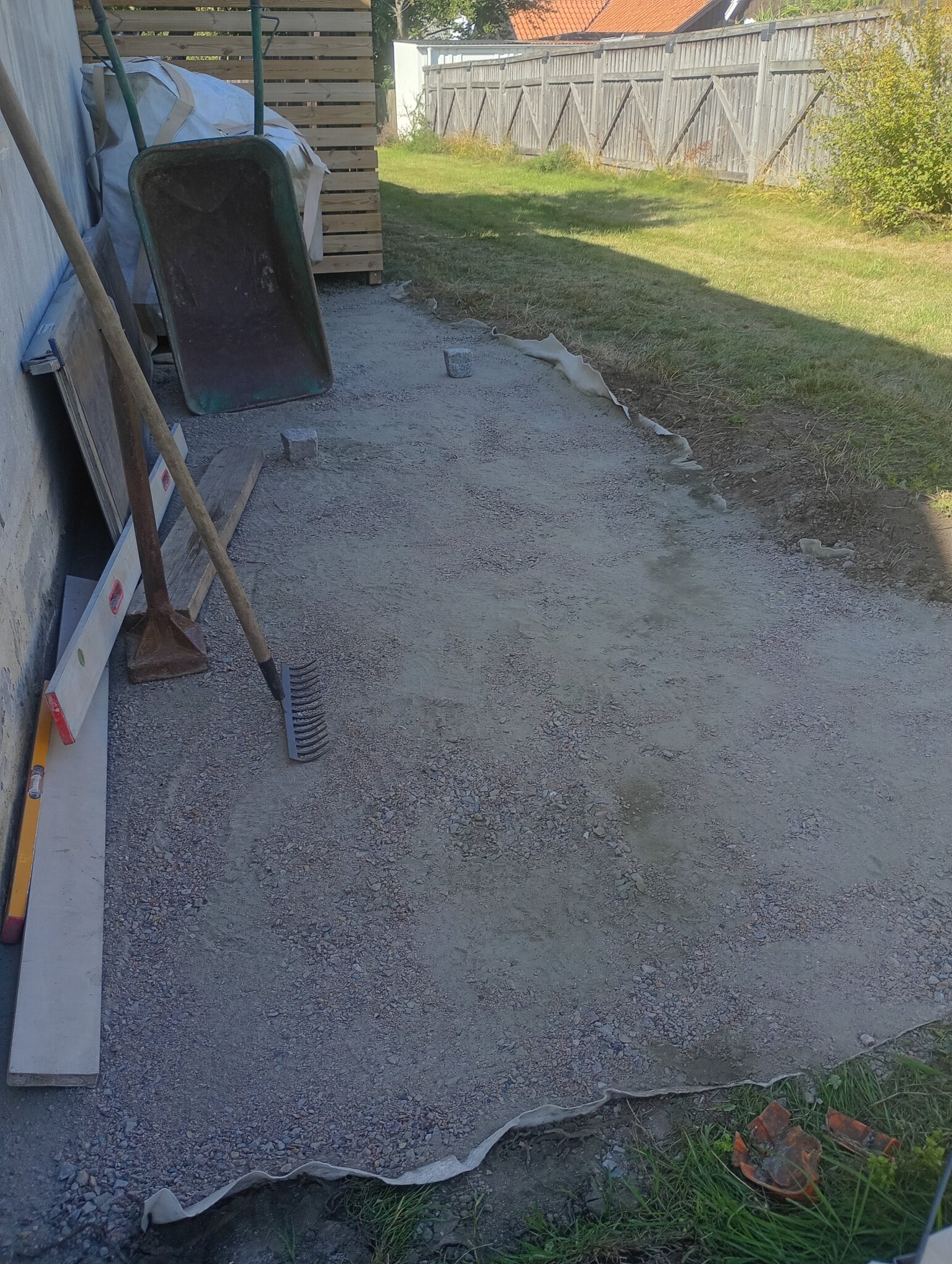

Bärlager ihällt:

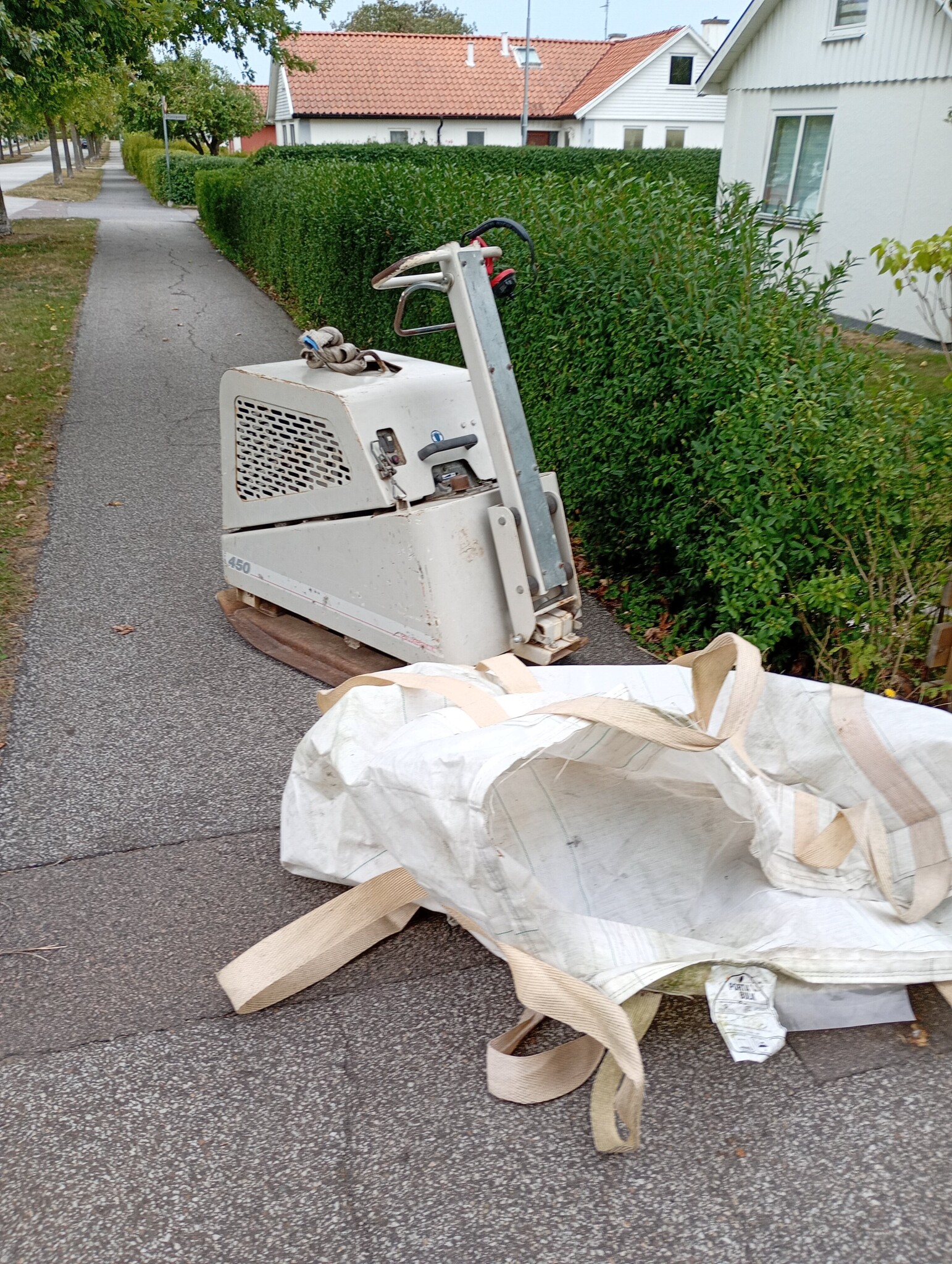

Paddat och sten börjar läggas.
Misstag #1: Paddade "manuellt" med muskelkraft då det kändes lättare än att åka och hyra en markvibrator. Detta var extremt tungt och jag ångrade det för varje svettpärla som rann ner för kinderna. Detta skulle ju bara bli ett enkelt sophus!

Utgångsläget:

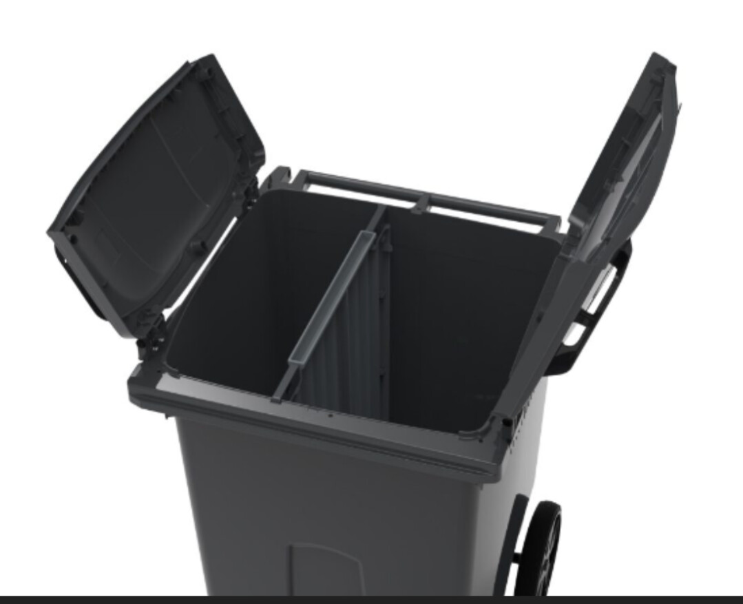

Ja det kommer gå fint, hade det i åtanke när måtten för huset dimensionerades 😊
Väntar dock fortfarande på svar från kommunen avseende om de kommer kunna tillhandahålla s.k. Flip-Lids. Dessa finns nämligen som tillval till den kommande soptunnemodellen:
