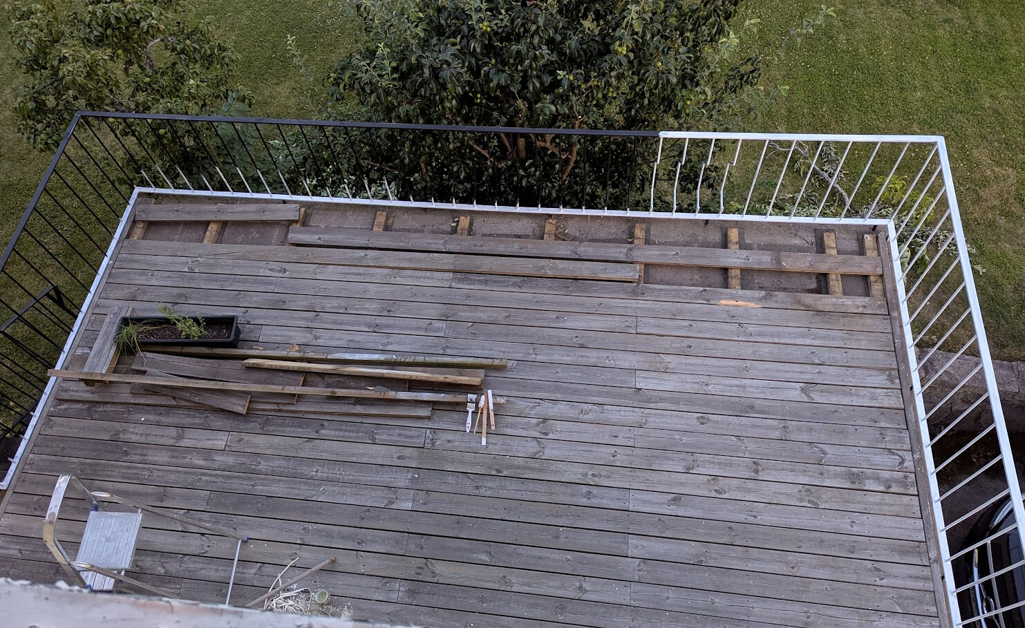

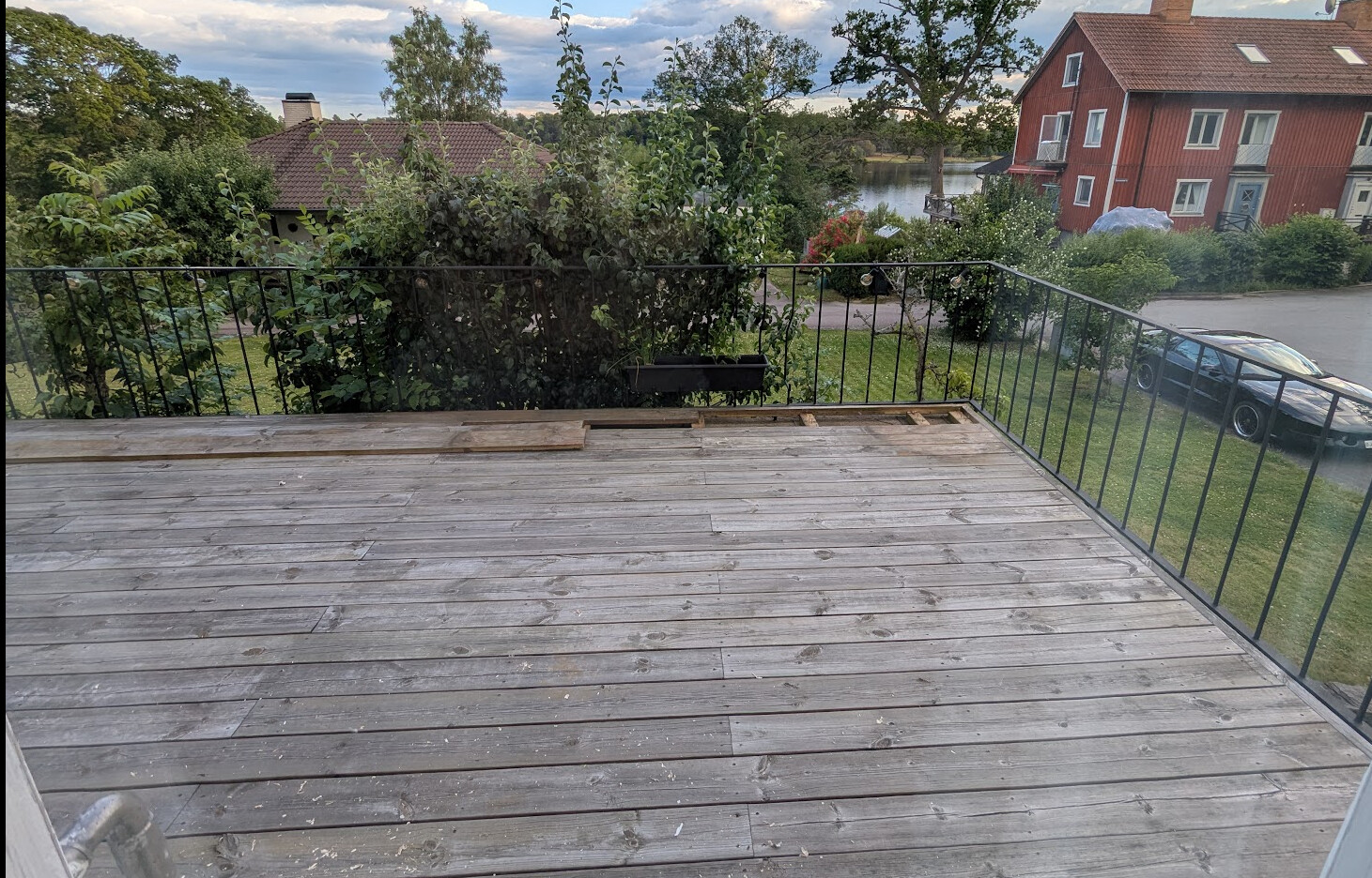

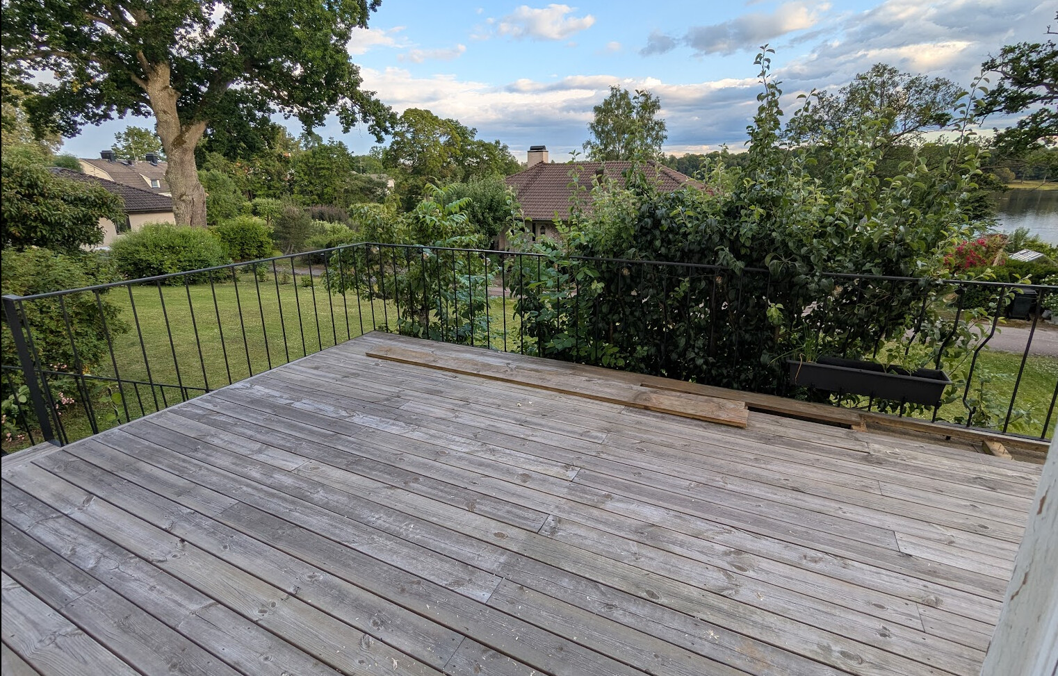

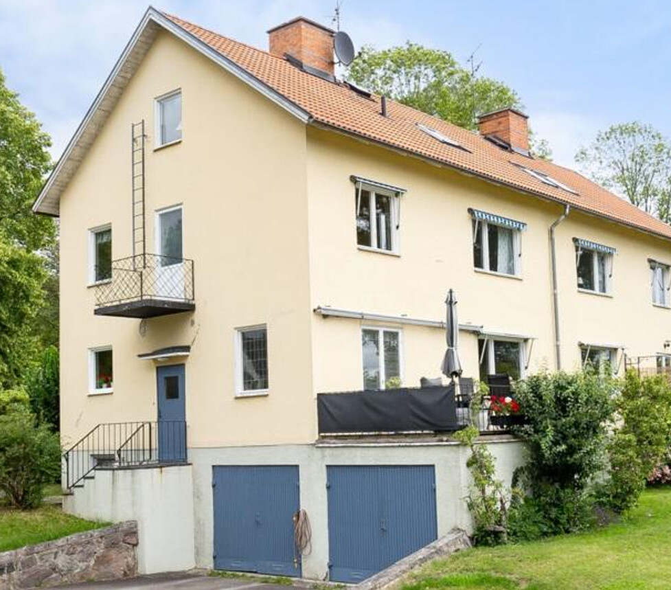

Altan - utgångsläge och målbild
Utomhusbild av ett beige flerfamiljshus med blå dörrar och garage, en liten balkong och en altan med parasoll och svarta detaljer.

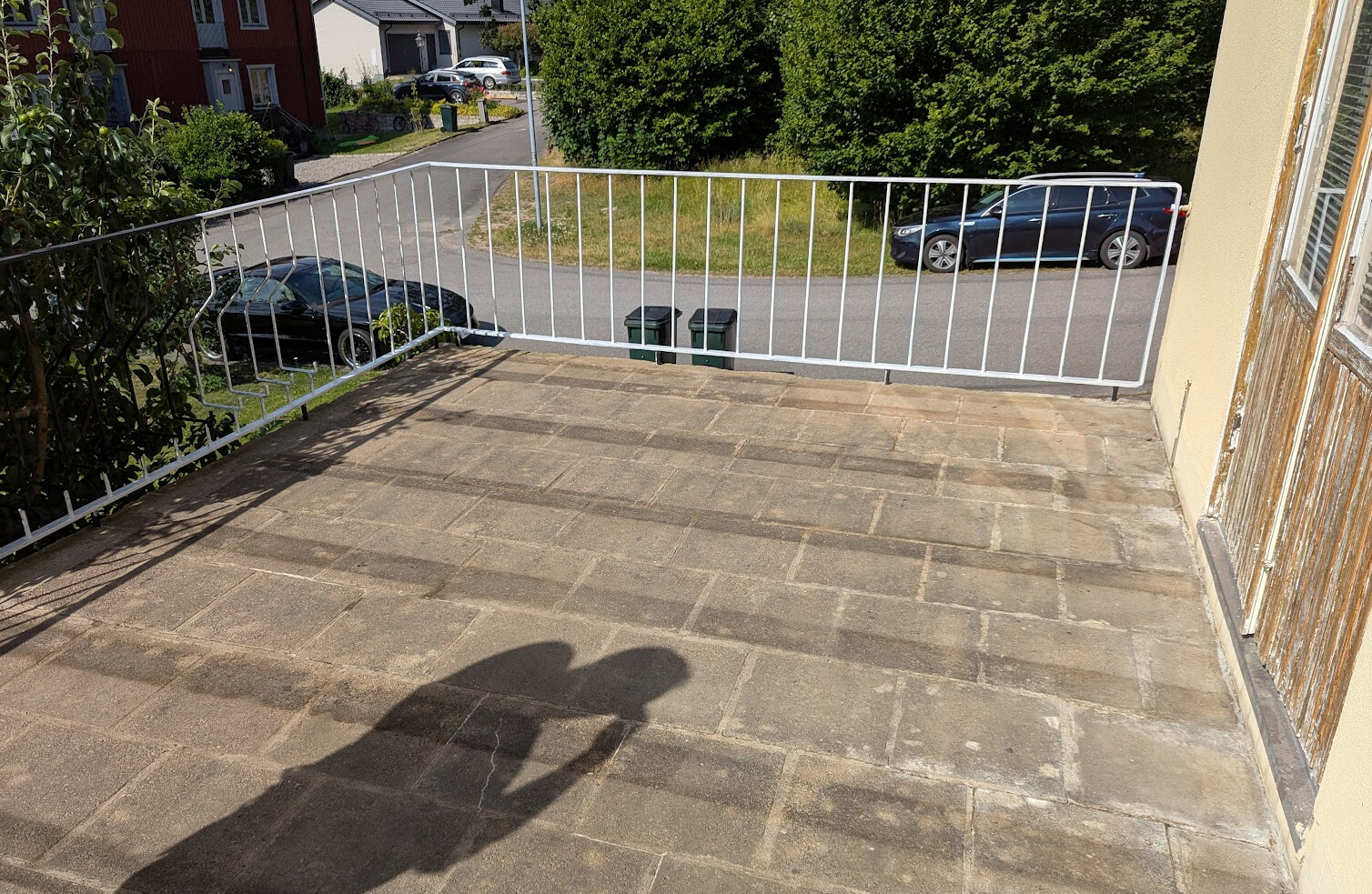

När vi flyttade in bestod den cirka 15m² altanen av en icke-fungerande markis, ett inte barnvänligt men charmigt original gjutjärnsräcke samt ett parasoll. Vi gillade vår altan men den var otrevlig i form av att den inte gick att sitta på under varma dagar (söderläge och blev tokvarmt) samt att lite regn alltid föranledde en resa inåt i huset. Detta ville vi råda bot på.
Efter att börjat smygriva den gamla trallen en aning var följande vår utgångspunkt:
Altan med trätrall och gjutjärnsräcke, omgiven av träd och buskar med röd tegelbyggnad och bil i bakgrunden.
Trädäck med träplankor, inramat av ett gammalt gjutjärnsräcke, omgiven av grönskande träd och buskar, med utsikt över trädgård och hus.

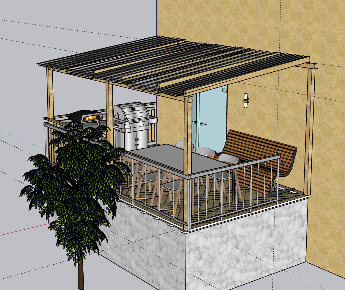

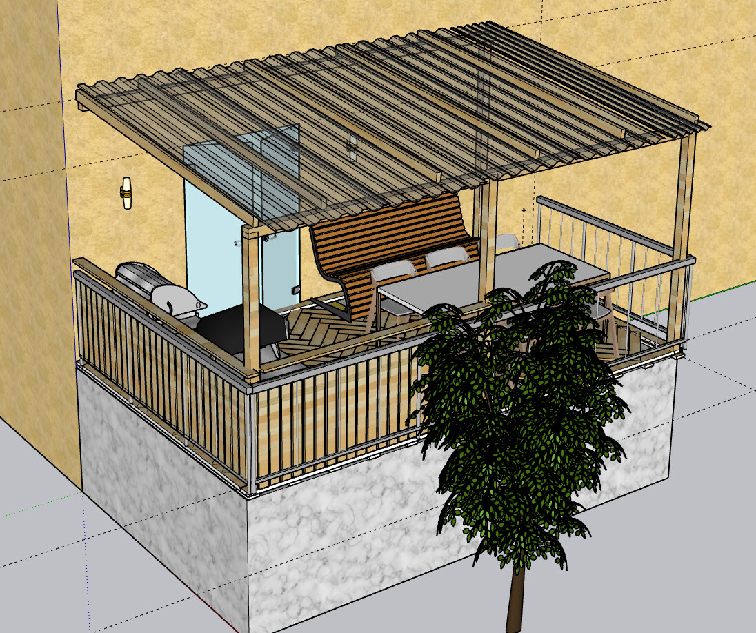

Och följande vad vi siktade på att uppnå:
Illustration av en altan med fiskbenstrall, kanalplasttak, nytt räcke och möblemang. Belysning och grill syns, belägen mot en husvägg.
3D-modell av altan med fiskbenstrall, kanalplasttak, grill, bord och stolar, sittbänk, barnsäkert räcke och belysning mot en husvägg.
I korthet:
* Fiskbenstrall som golv, då vi har en del fiskbensparkett inomhus.
* Kanalplast som tak, för att maximera ljusinsläpp men ändock uppnå någorlunda solskydd samt regnskydd
* Nytt (barnsäkert) räcke, dock utan att ta bort det charmiga gjutjärnsräcket.
* Belysning och eluttag
* Inredning allteftersom
Låt oss se om vi lyckades uppnå detta!

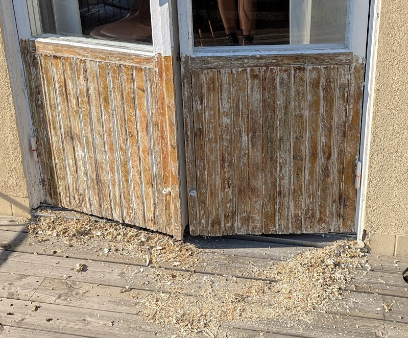

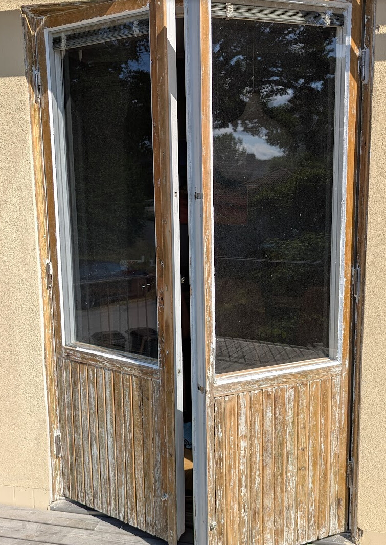

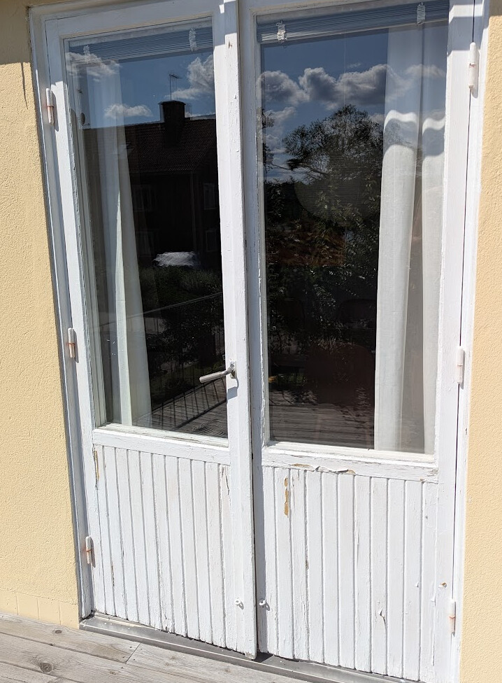

Steg 1 på vår altan-renovering blev att ta itu med altandörrarna som definitivt sett bättre dagar. Målet var att skrapa rent dem samt måla om med linoljefärg och ersätta trasigt kitt med linoljedito.
Slitna altandörrar med glaspartier, avskavd vit färg och behov av renovering. Dagsljuset speglas i glaset.
Själva skrapandet var mer arbetskrävande än beräknat, men med hjälp av en Speedheater samt bra skrapor så gick det efter ett gäng timmar vägen.
Altandörrar under renovering med skrapad färg och träspån på marken, redo för ommålning med linoljefärg.
Slitna altandörrar med avskavd färg som öppnar sig mot en solig utsikt, del av renoveringsprojekt med fokus på skrapning och målning.

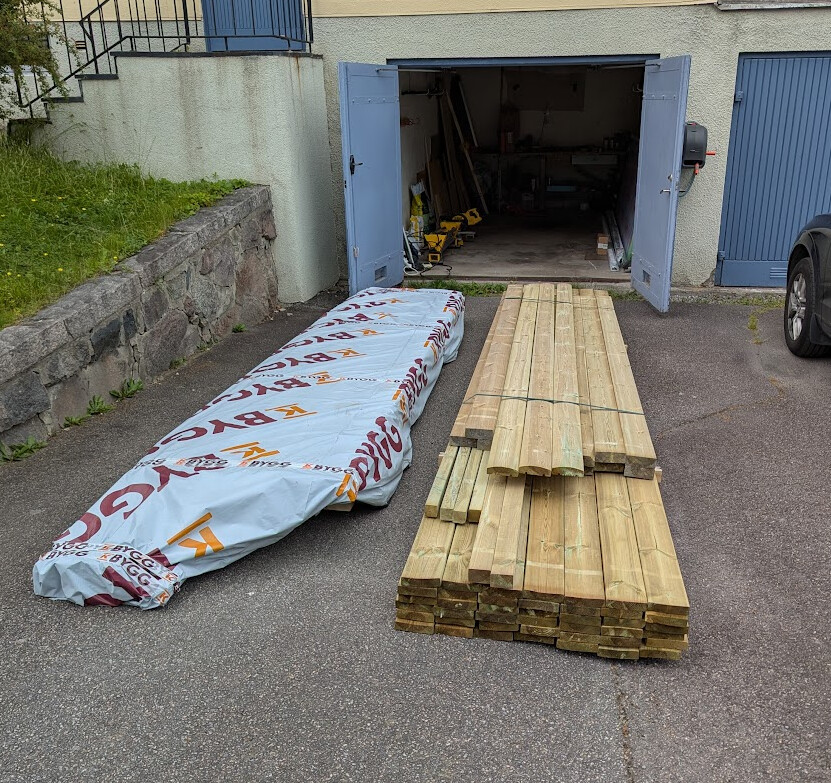

Nästa steg blev därefter inköp av material, främst virke till tak- och räckesbygget. Valde att köpa allt med hemkörning och kranbil, vilket var extremt tidseffektivt istället för att själv åka till brädgården och plocka rubbet själv. Stor nackdel är att man då ej kan välja ut det kvalitetsmässigt bästa virket själv, men i detta fallet var tidsbesparingen värt det. Från lagd order till att en kranbil dök upp tog det 3h innan allt låg på uppfarten :)
Brädor och byggmaterial levererat på en uppfart framför en garageport, redo för altanprojekt.

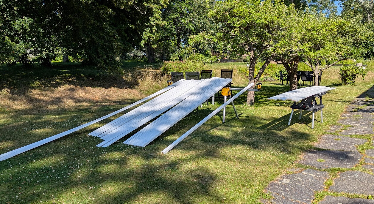

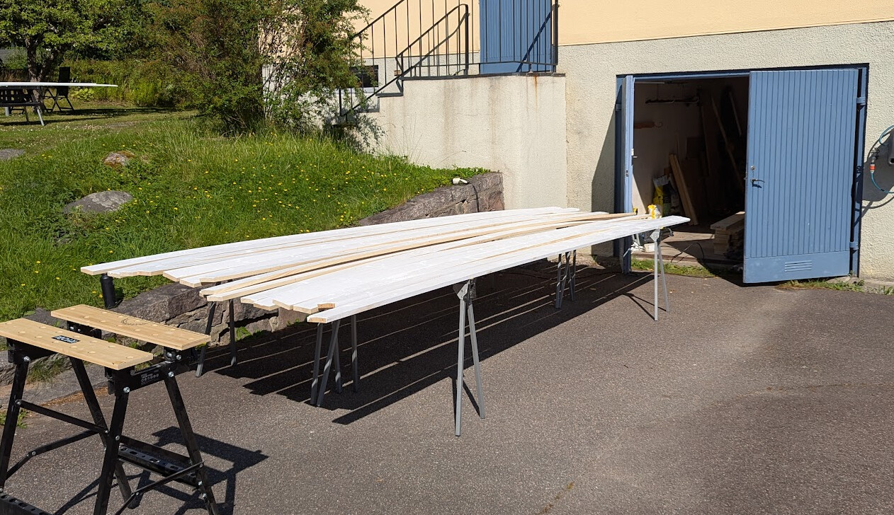

Sen tog det "roligaste" av all förberedelse vid - målning. Måla på plats hade blivit rejält omständligt, så allt ej-tryckimpregnerat virke målades innan bygge påbörjades. Detta tog mycket tid...
Målade träplankor torkar på bockar utomhus framför ett öppet förråd under ett altanrenoveringsprojekt.
Målade träplankor placerade på bockar utomhus i en trädgård, redo för bygge av altantak och räcke, omgivna av gräs och träd i bakgrunden.
Men efter många meditativa timmar så var målningen till slut över (nästintill åtminstone), och det hade äntligen blivit dags för påbörjande av byggnation.

Du har säkert koll på det men man brukar rekommendera att vänta 2 säsonger innan man målar tryckt virke. Det är rätt mycket fukt som ska ut :)
Japp enbart det som inte var tryckt var det som målades nu första säsongen :)

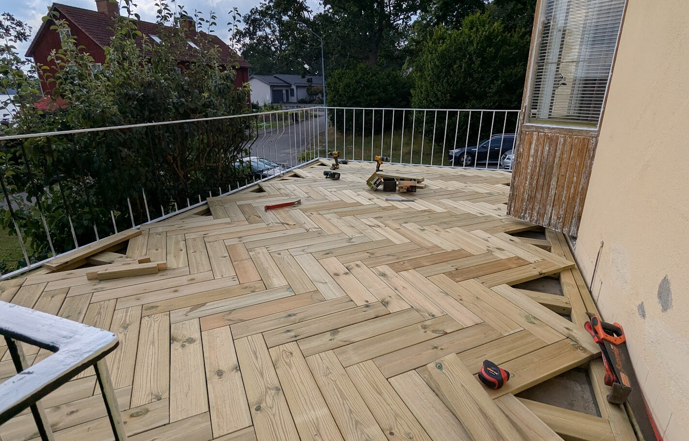

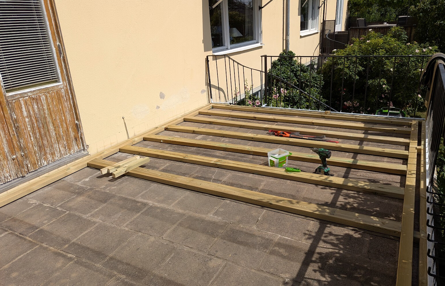

Altan - bygget

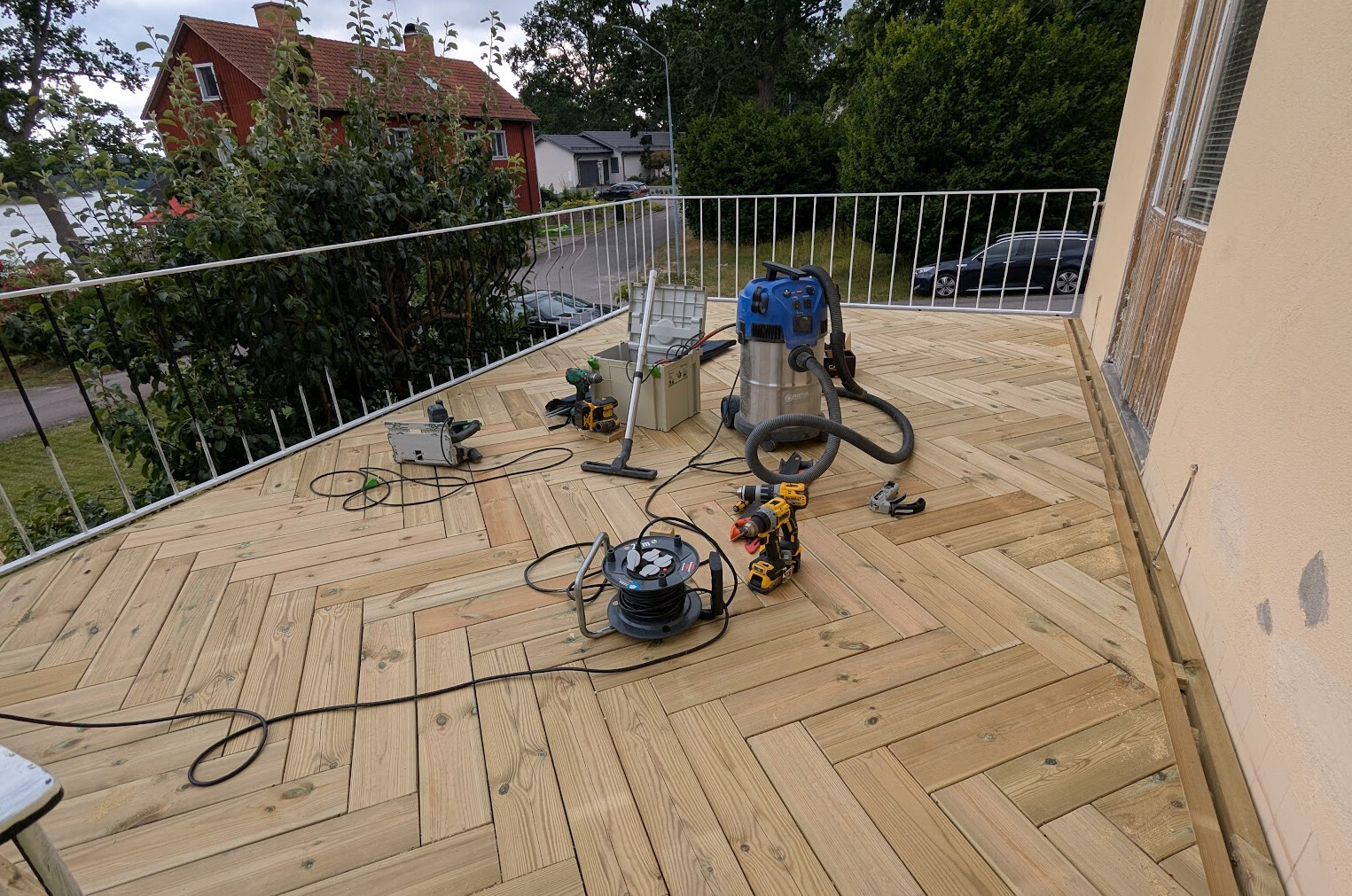

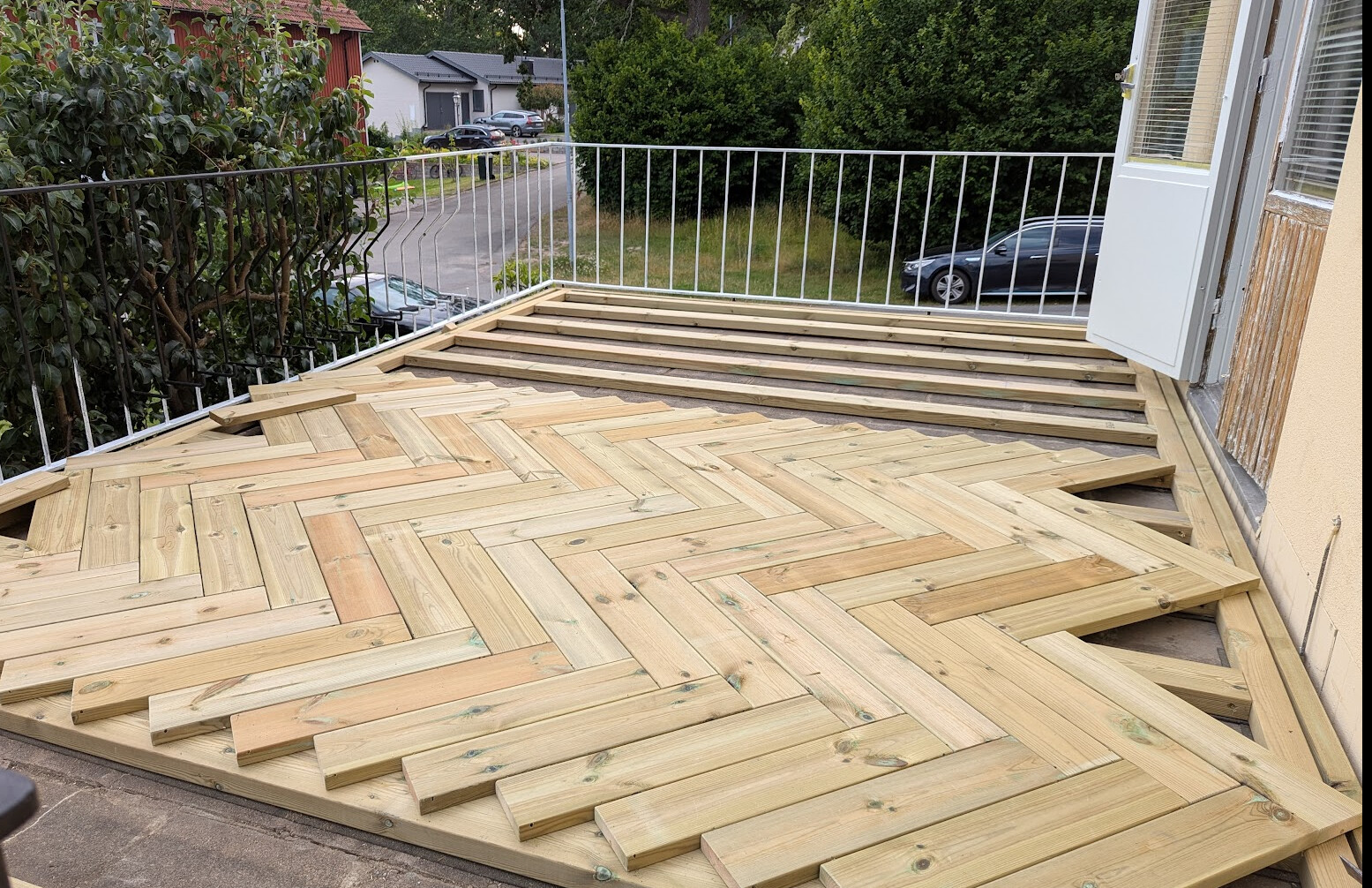

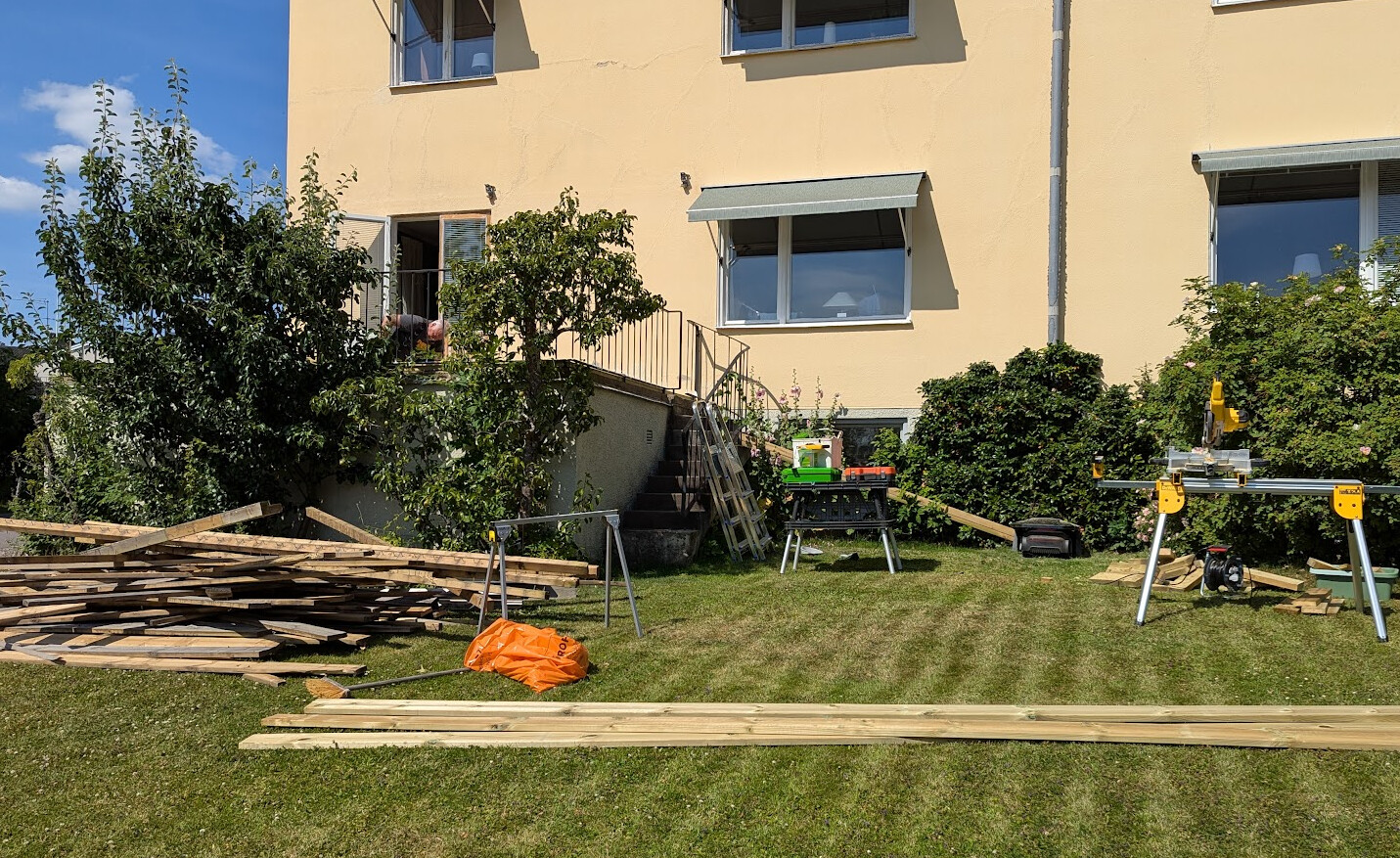

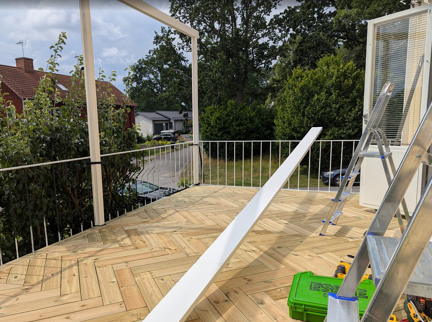

Vi var två stycken (jag och min far) som hade som målbild att ägna en härlig vecka åt detta bygge. Väderleksrapporten sade initialt att det skulle vara 20-22 grader och regna en del. Realiteten blev 28 grader och stekhet sol 🌞 (jag lyckades bränna mig redan dag 1...)

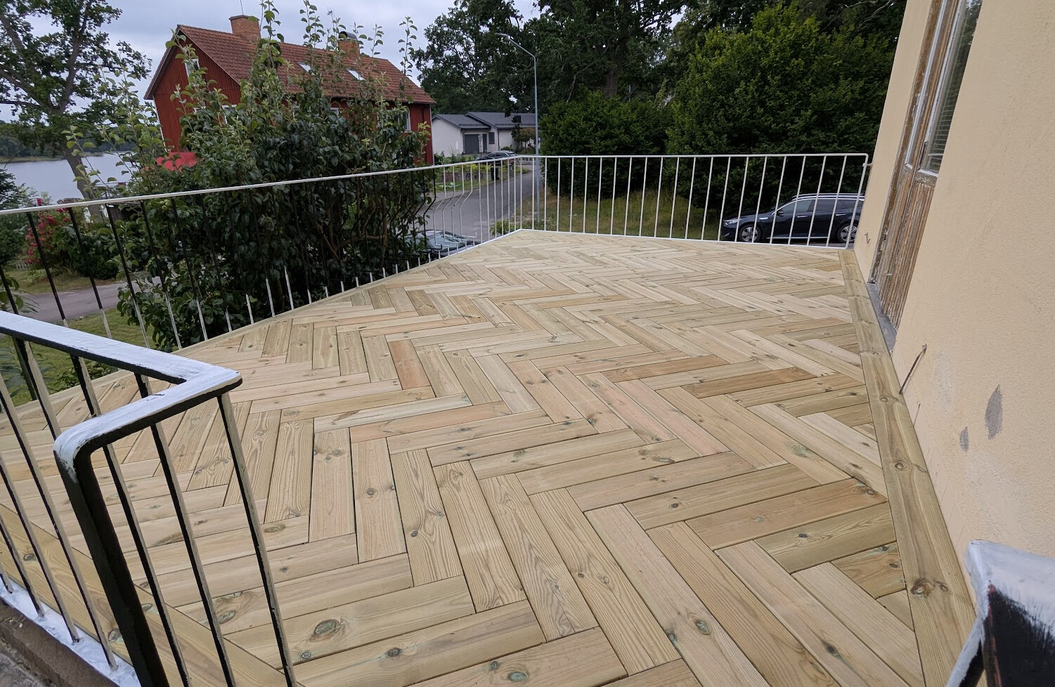

Dag 1
Rivning av den gamla altanen påbörjades och slutfördes.
Ram till den nya altanen byggdes upp.
Golvläggning påbörjades
Nylagd altan med delvis ofärdig ram och räcke, träbrädor och några verktyg ligger spridda, gräsmatta och träd syns i bakgrunden.
Gammal altan med stenplattor och vitt räcke. Skugga av person syns på plattorna, omgivning med gräsmatta, väg och bilar i bakgrunden.
Trädgård med rivningsmaterial, verktygsbord och sågbänk framför hus under altanbygge i soligt väder.
Träram för ny altan byggd på stenlagd yta, verktyg och byggmaterial synliga, del av husfasad och trädgård i bakgrunden.
Nybyggd altan med trämönster i fiskbensläggning och delvis färdigt golv, omgiven av vitt räcke och trädgårdsutsikt.

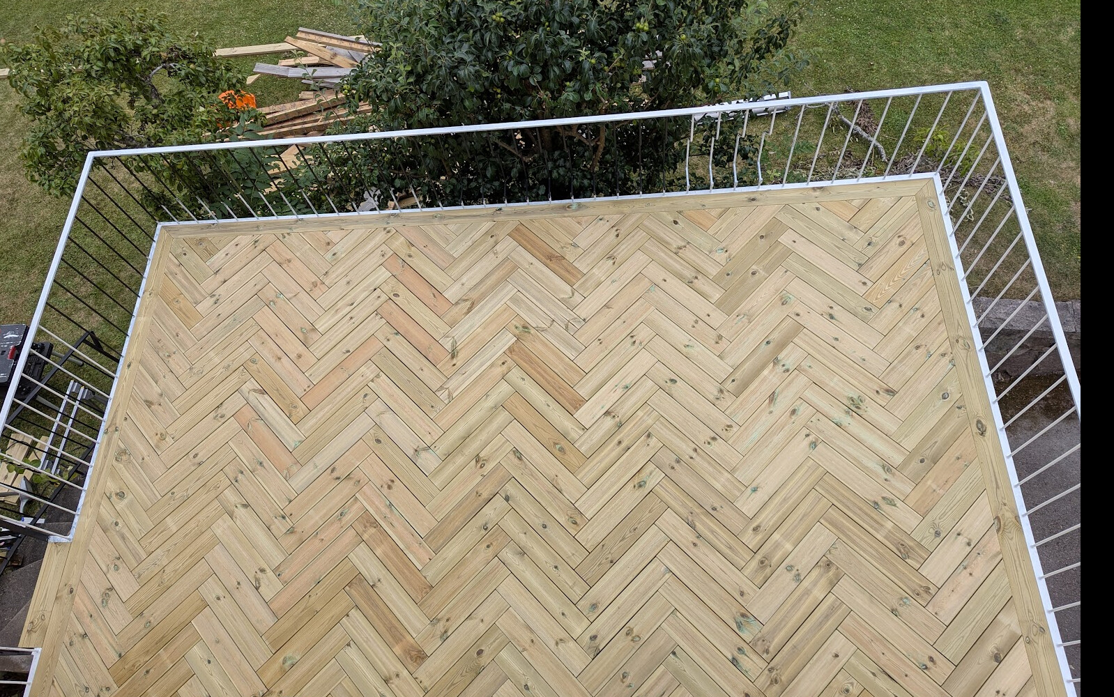

Dag 2
Golvet slutfördes
Nybyggd altan i trä med fiskbensmönster som delvis är färdigställd, omgiven av ett vitt stålstaket. Verktyg ligger på altanen.
Nybyggd altan med trämönster, diverse verktyg och utrustning syns, inklusive borrmaskin och dammsugare. Hus och träd i bakgrunden.
Nybyggd altan med trämönster i fiskbensläggning och metallräcke, omgiven av hus och grönska.
Nybyggd altan med omlottlagda träplankor i fiskbensmönster och vitt räcke, omgiven av träd och gräs.

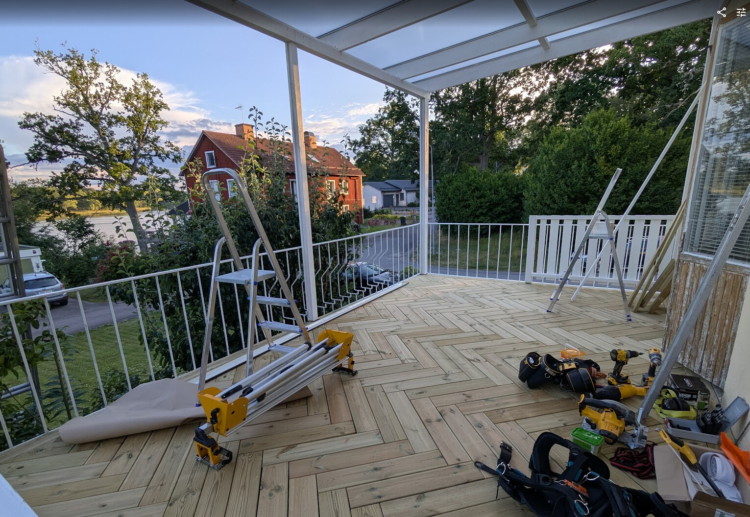

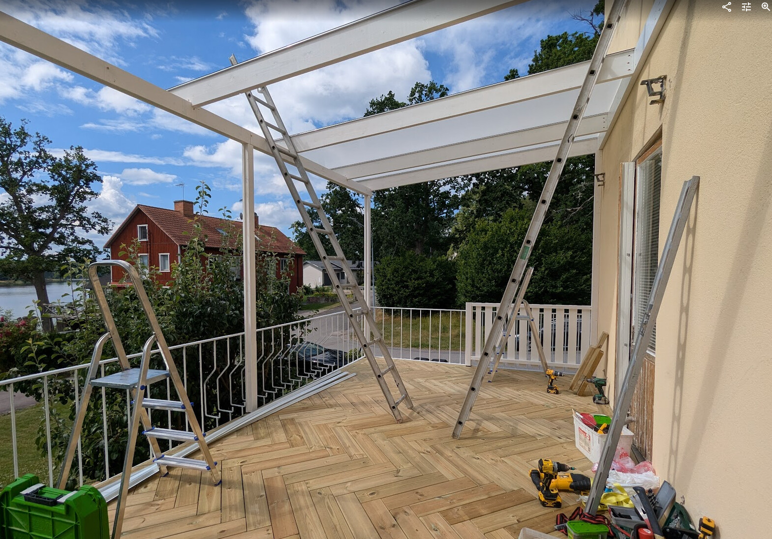

Dag 4
Takkonstruktion fortsätter, kanalplast monteras.
Altan under konstruktion med trätrall i fiskbensmönster, stegar lutar mot en struktur med kanalplasttak. Verktyg och grön låda syns på altanen.
Nybyggd altan med trätrall, verktyg och stegar, omgiven av träd och hus i bakgrunden, under en solig himmel.

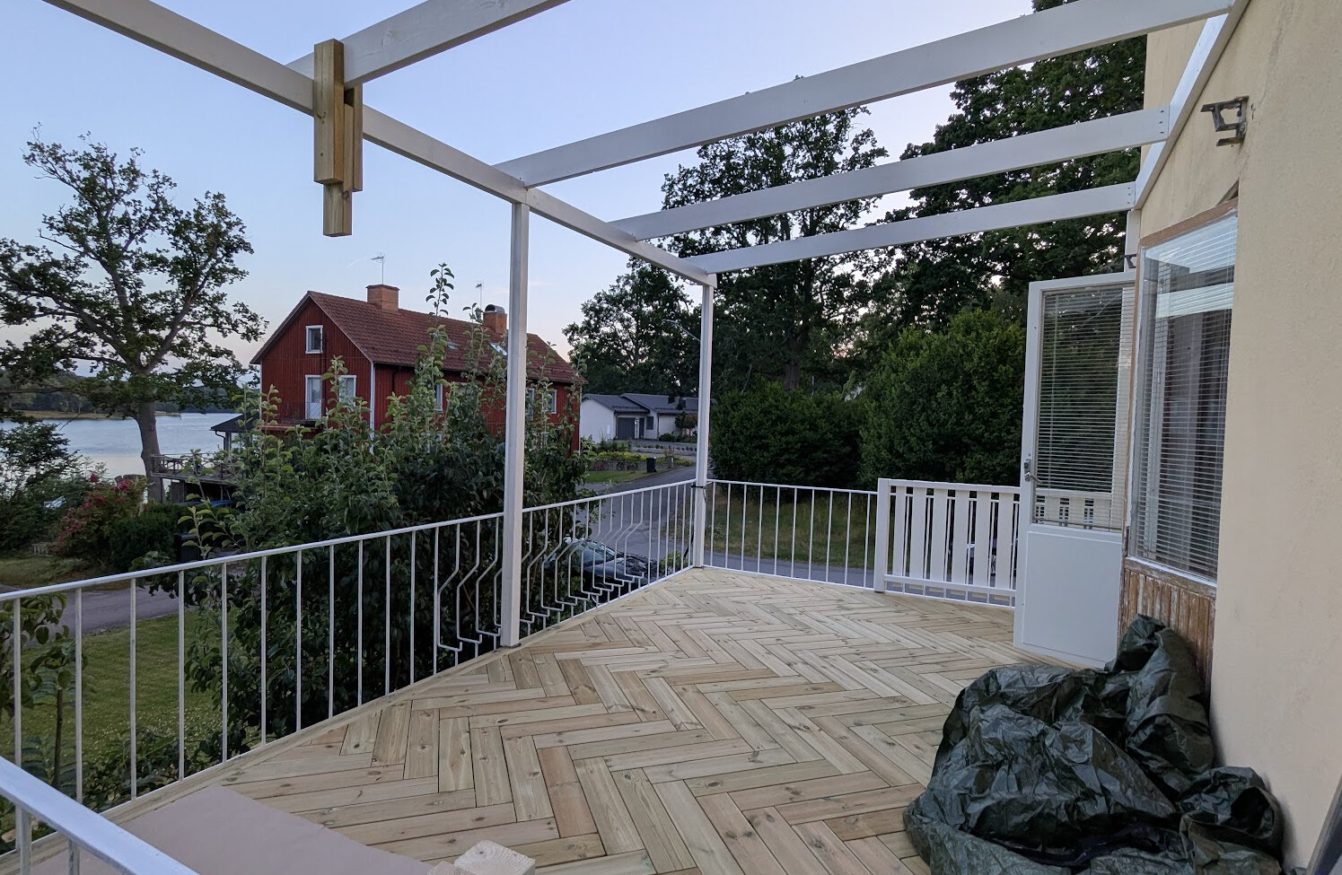

Dag 5 (halvdag)
Räcke byggs klart och monteras
Nybyggd träaltan med vita räcken och tak av kanalplast. Utsikt över trädgård med villa, sjö och träd i bakgrunden under solig himmel.
Altan med nybyggt trätrall och vitt räcke i trädgård, omgiven av grönska och träd i bakgrunden.

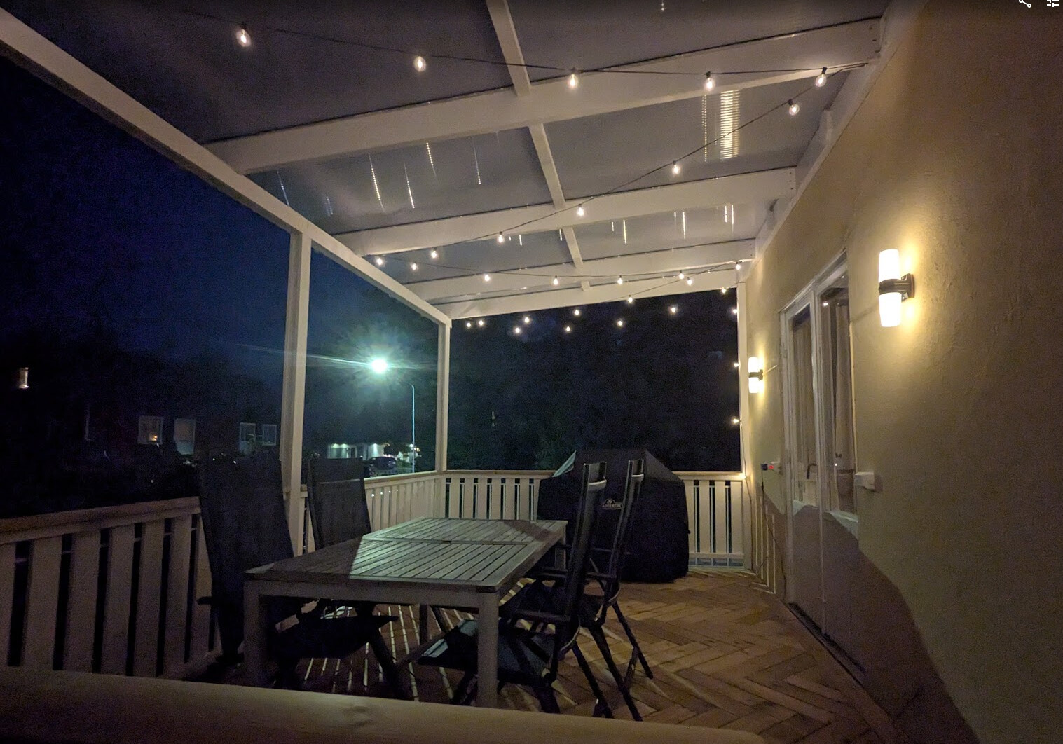

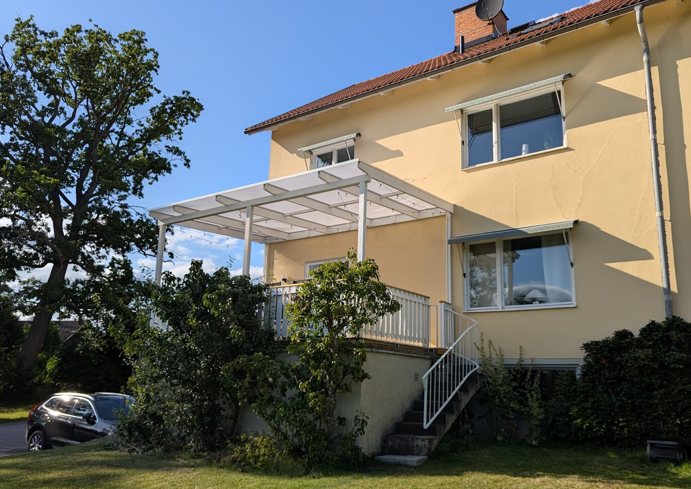

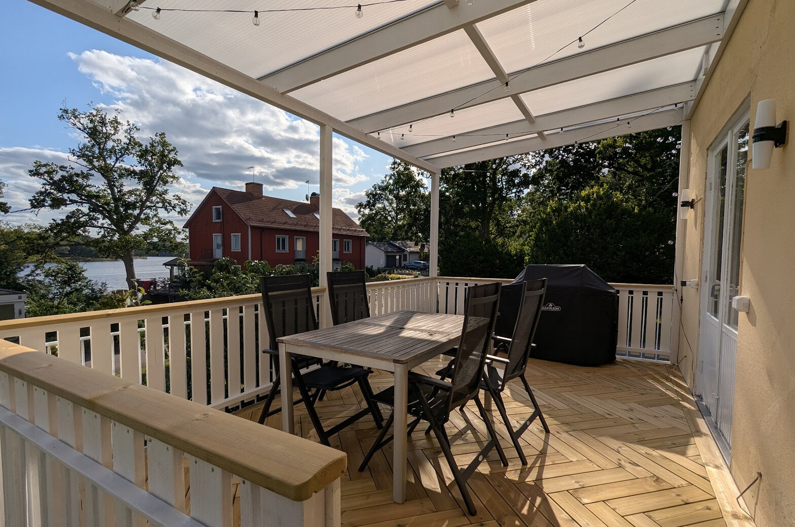

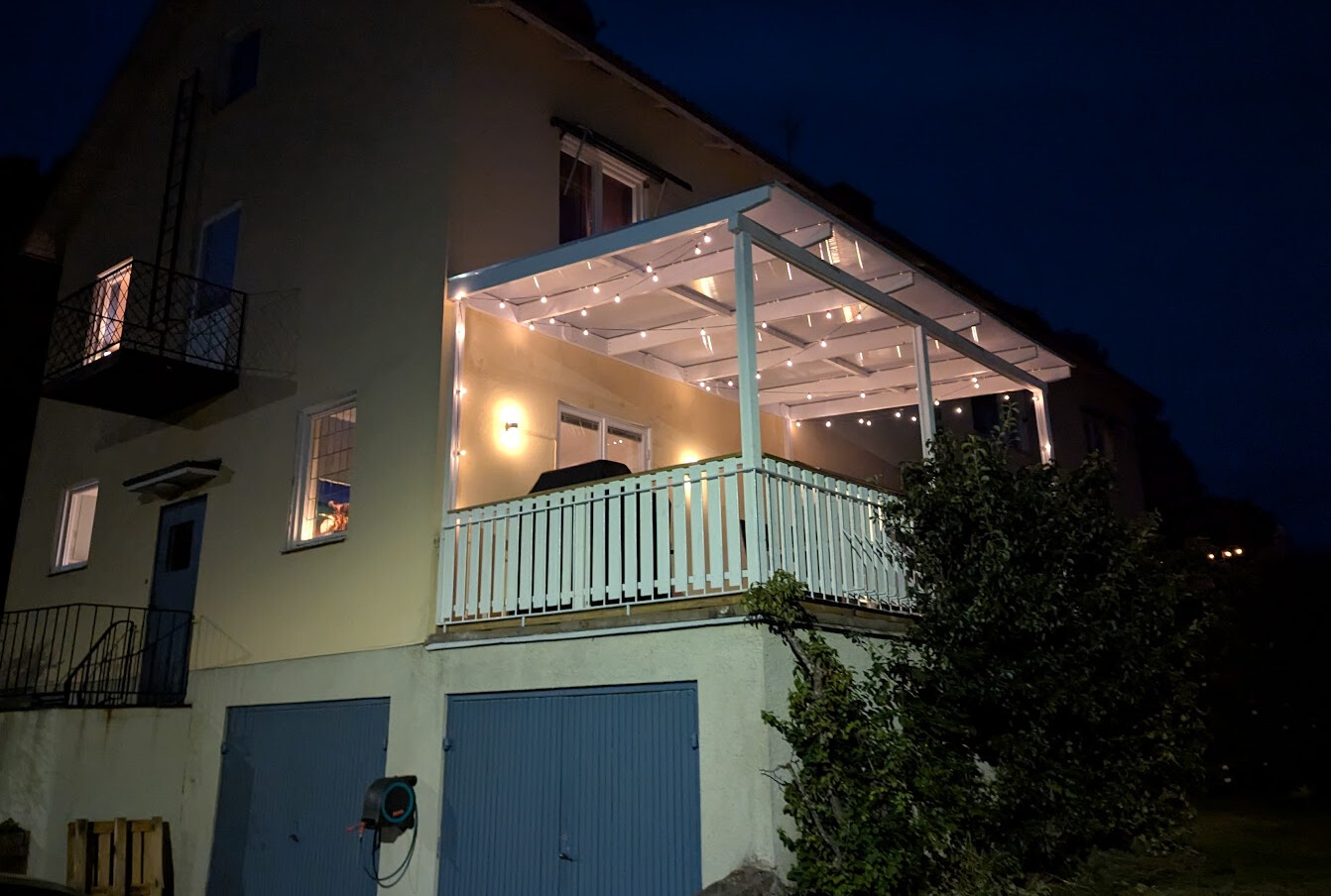

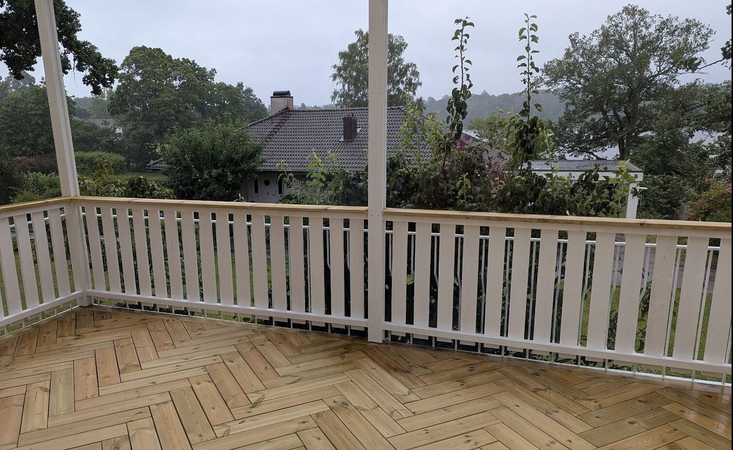

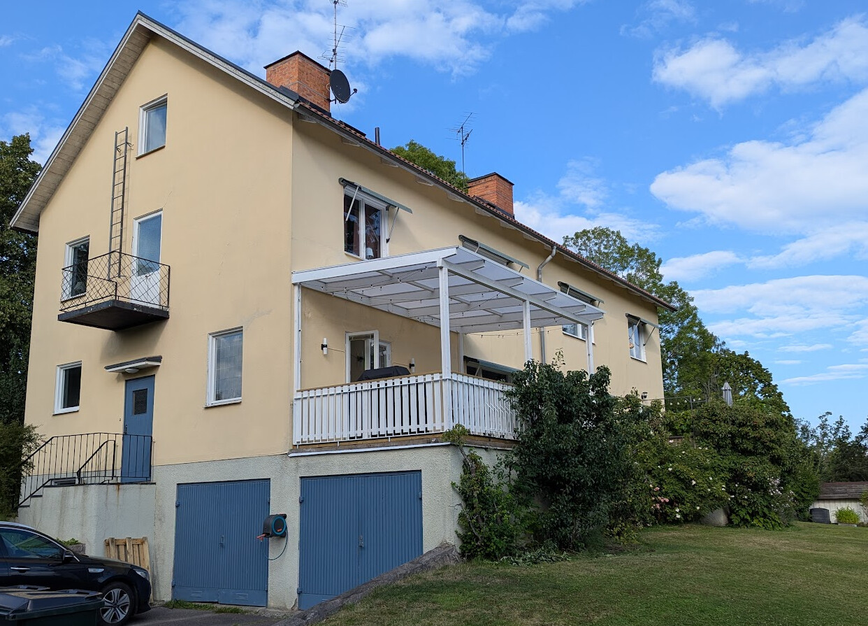

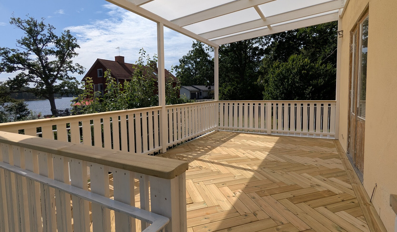

Altan - Slutresultat
Så efter vad som blev en rätt köttig vecka var de större punkterna i bygget avklarade. Kvarstod var mindre fix (såsom det alltid blir) samt lite eldragning. Efter detta utförts hade vi dock nått vårt slutresultat:
Gul villa med vitmålad altan under tak, bredvid blå garageportar och grönskande trädgård.
Hus med nybyggd altan i den övre våningen, vit takstruktur och trappa ner till trädgården; solig dag och grönskande omgivning.
Altan byggd av trä med tak, utemöbler och en grill; omgiven av grönska och med utsikt mot ett rött hus och vattnet i bakgrunden.
Upplyst altan med tak, sittgrupp och ljusslingor, tagen på kvällen.
Nattvy av nybyggd altan med vit räckverk och belysning, placerad på ett tvåvåningshus.
Totalt sett blev vi väldigt nöjda. Det känns som att huset fått ytterligare ett "rum" adderat trots att vi ej valde att bygga ett regelrätt uterum.
Tidsmässigt tog detta bygge som påvisat 4,5 dagar i ren byggnation. Sedan tillkommer tid för målning (mycket tid) samt klassiskt småfix och eldragning.

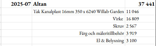

Kostnadsmässigt blev detta dyrare än vad vår första väldigt grova kalkyl gissade på. Mycket då virke (och målarfärg) blev mycket dyrare än estimerat. Vi hade kunnat komma aningen billigare undan genom att handla mer på exempelvis Bauhaus men vi stöttar då hellre våra lokala återförsäljare.
Bifogar en bild på virkesfakturan då den säkerligen kan vara intressant för någon som funderar på ett liknande projekt:
Faktura för byggmaterial med specifikationer och total kostnad på 18101 SEK för altanprojekt. Olika trä- och transportdetaljer listas.
Och totalt landade vi då på följande summa:
Virkesfaktura med kostnader för altanprojekt: tak kanalplast, virke, skruv, färg och måleritillbehör, samt el och belysning, total kostnad 37,441.

Riktigt fint 😀
Ompax
Balken i framkant ser ut att vara någon dimension under vad man rekommenderar.
Takets egenvikt är ju låg men snölasten för det taket är, åtminstone i teorin, väldigt hög.
Rekommenderar att kolla lite i träguidens dimensioneringsprogram för att skapa en egen uppfattning.
