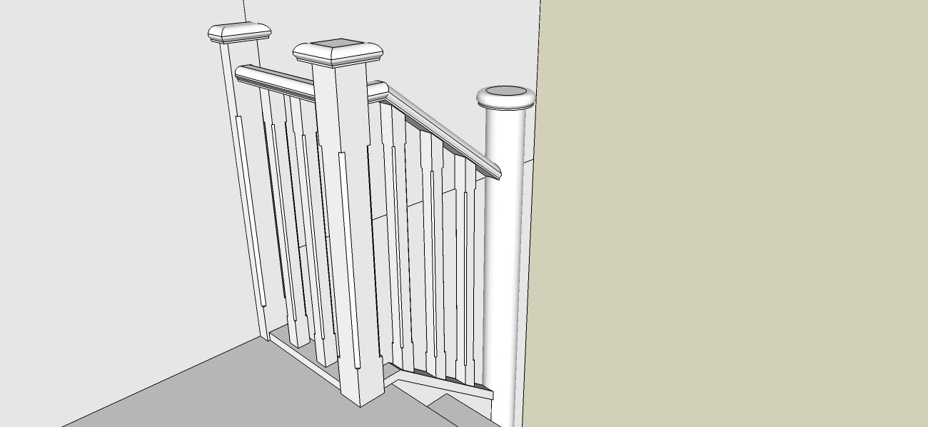

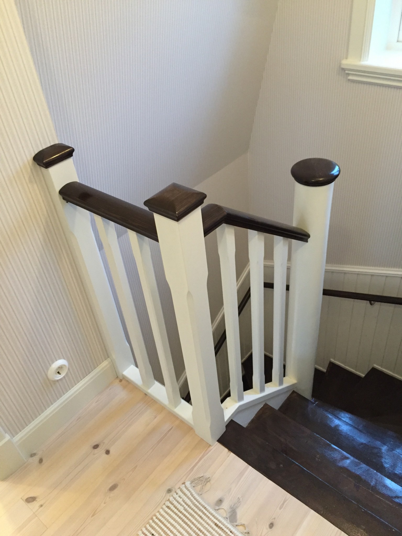

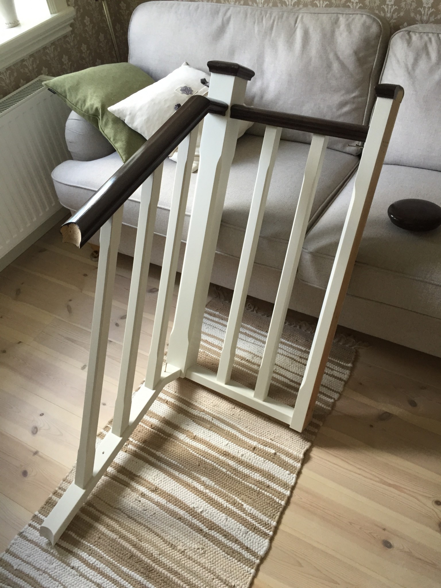

Det var äntligen tid för att fixa till räcket i trappen. Jag hade sedan tidigare beställt delarna men utan kapningar, så det blev lite pyssel för att få rätt passning. Det tog även sin lilla tid att betsa + lacka handledarna och måla stolparna.Skruvade de stående ribborna uppe och nere då överliggaren hade en lös underdel. Limmade sen ihop paketet med handledarna och borrade och limmade med pluggar i stolparna.

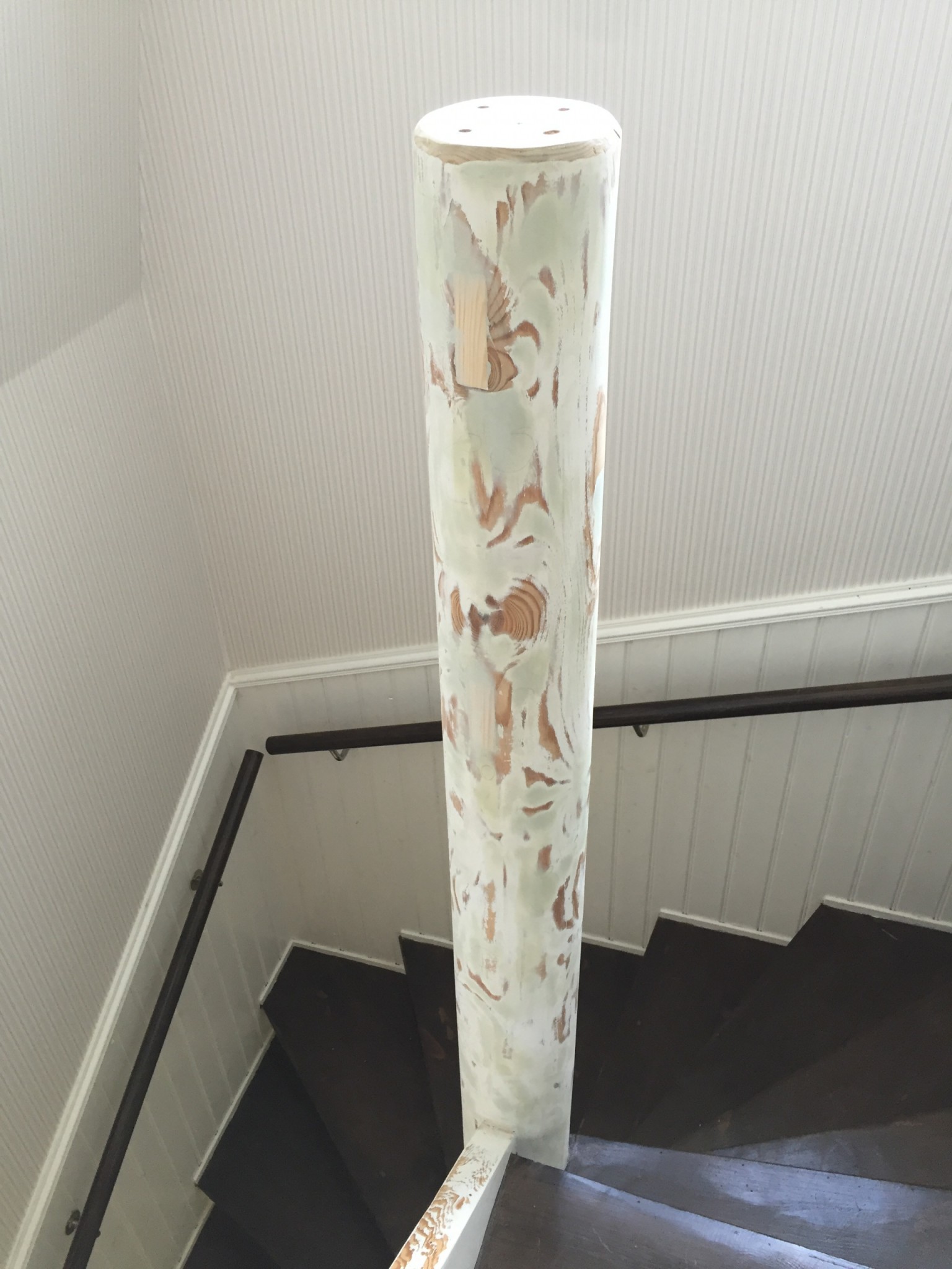

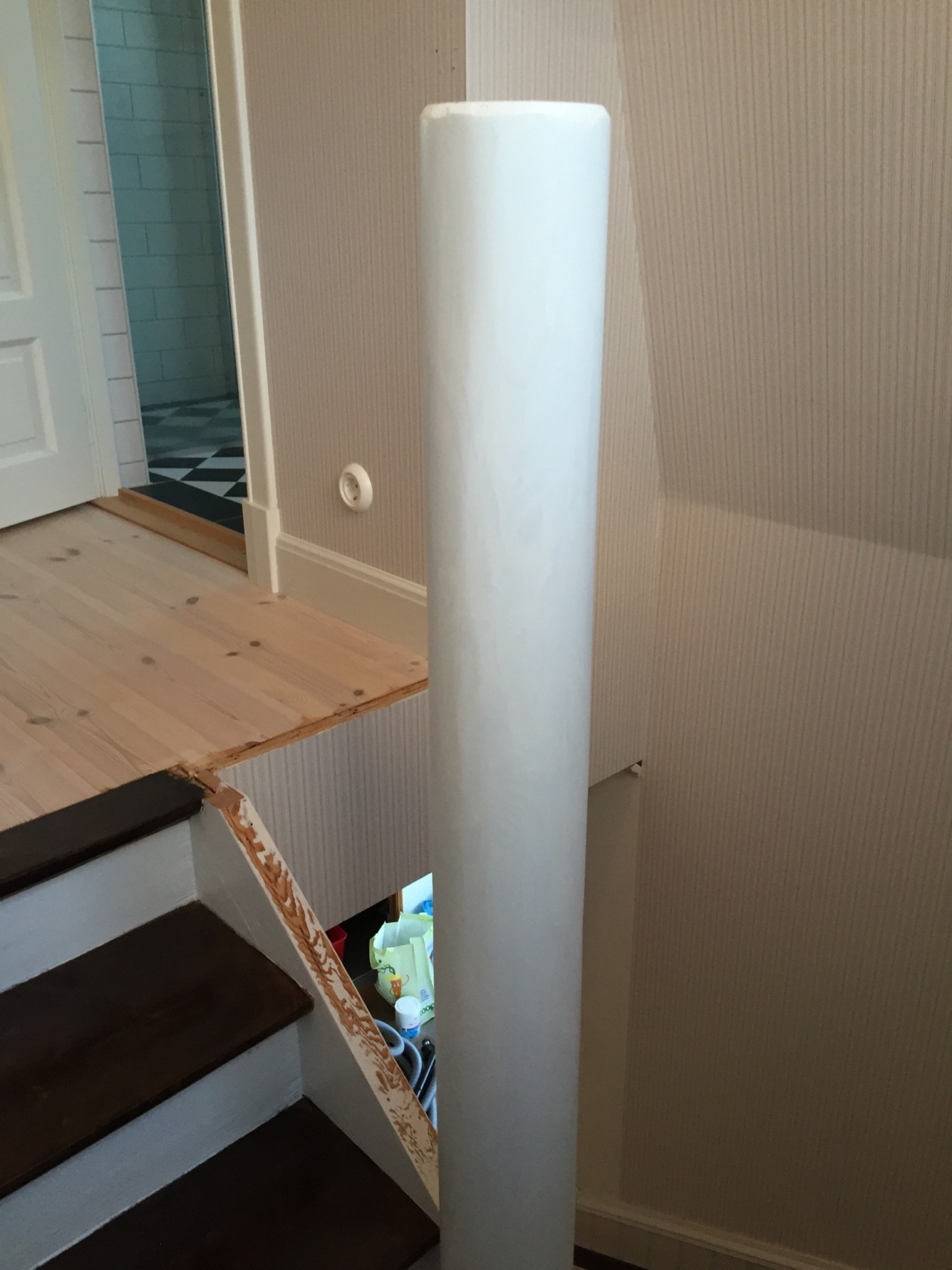

Även den runda stolpen i trappen behövde lite omsorg och lite pluggar för det gamla räcket.
Färdigmålat

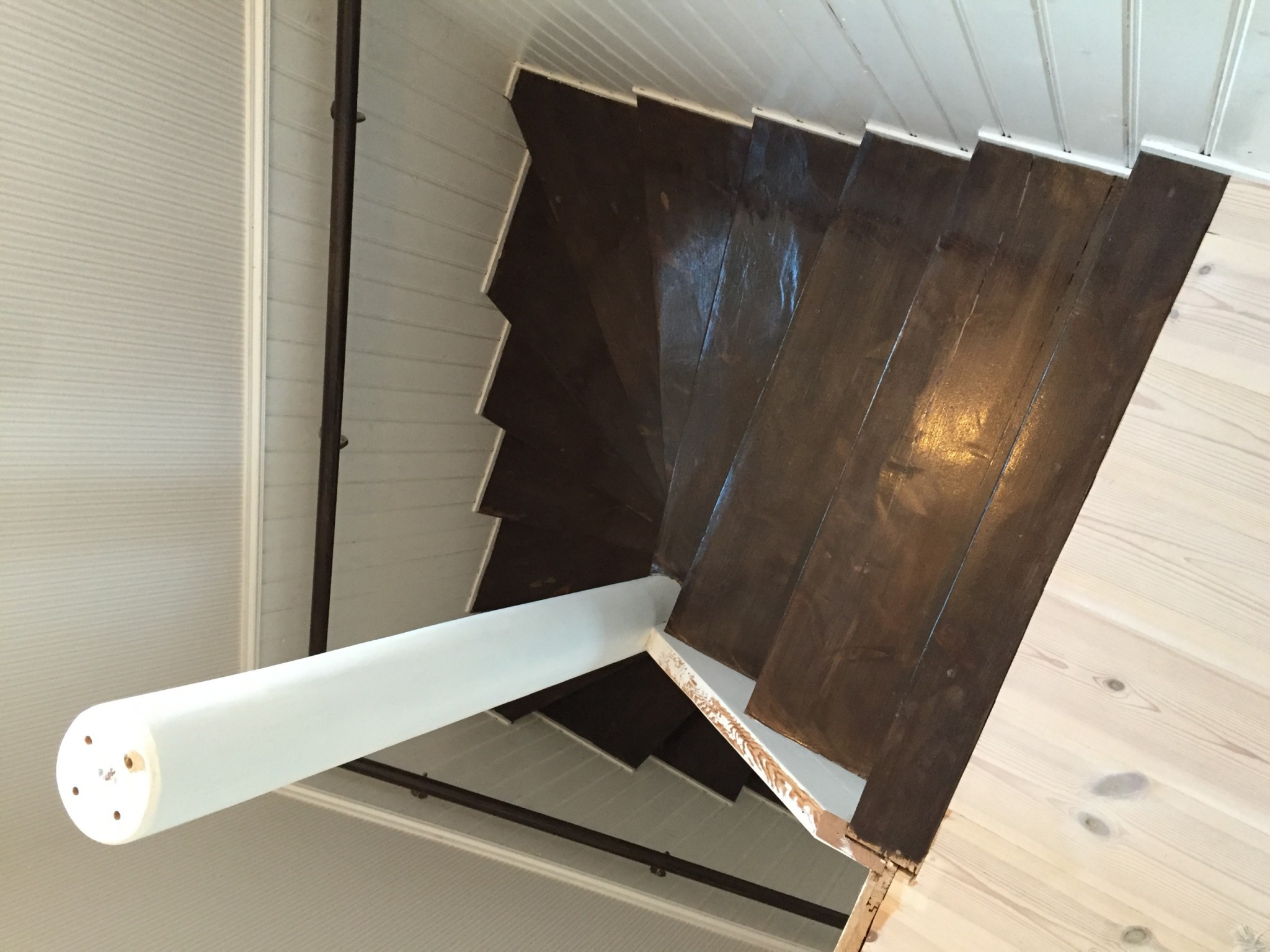

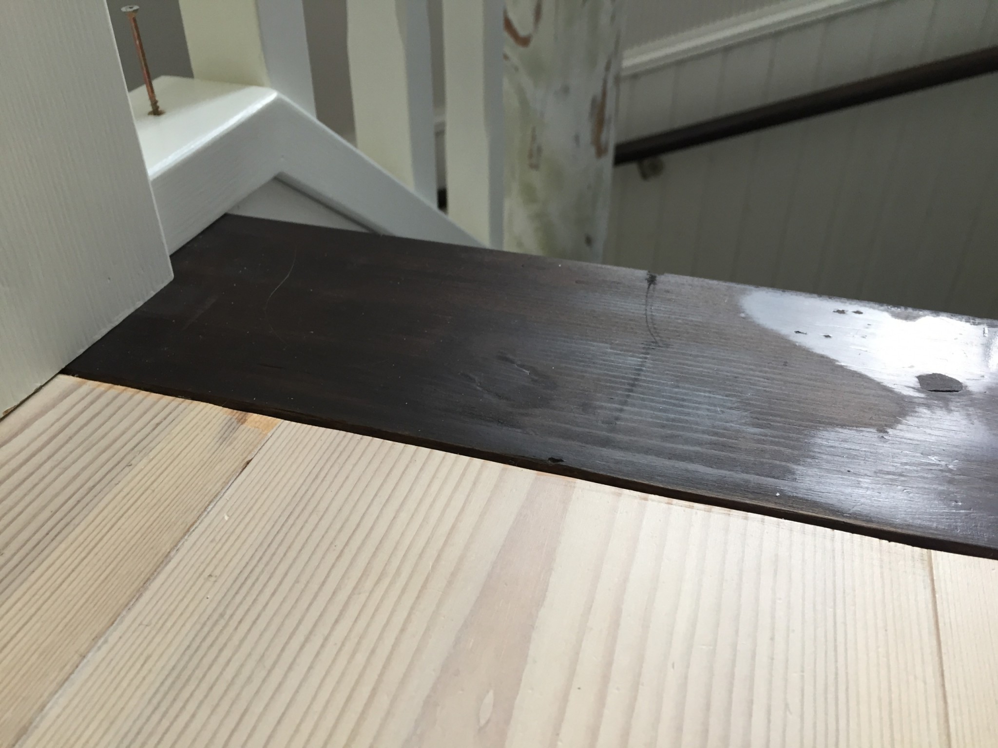

När det nya golvet lades på ovanvåningen fick vi hyvla av en del av det översta trappsteget, fick till ganska liknande bets, den matta delen var hyvlad.

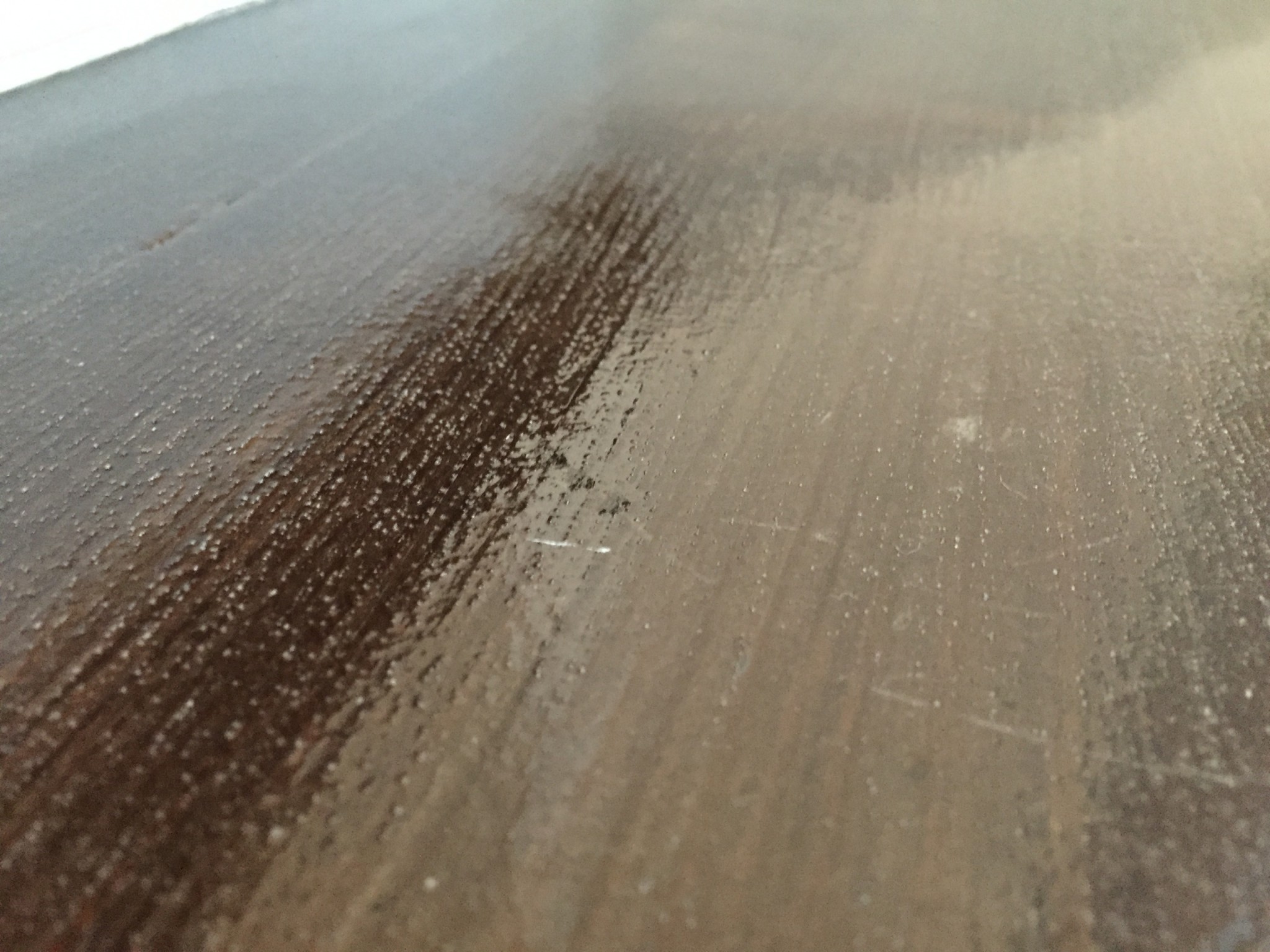

Och när frun tog barnen och åkte bort två dagar flyttade jag ner och lackade om trappan. Den var väldigt hal tidigare så vi lackade först ett lager med iblandad sand (Beckers Halkskydd). Ni ser de små kornen som vita prickar.
Och därefter ett lager vanlig lack för att det inte skulle bli för raspigt. Blev väldigt bra och ser ut som en vanlig klarlackad trappa på normalt avstånd.
Räcket skruvades därefter fast med några skruvar på undanskymda ställen.

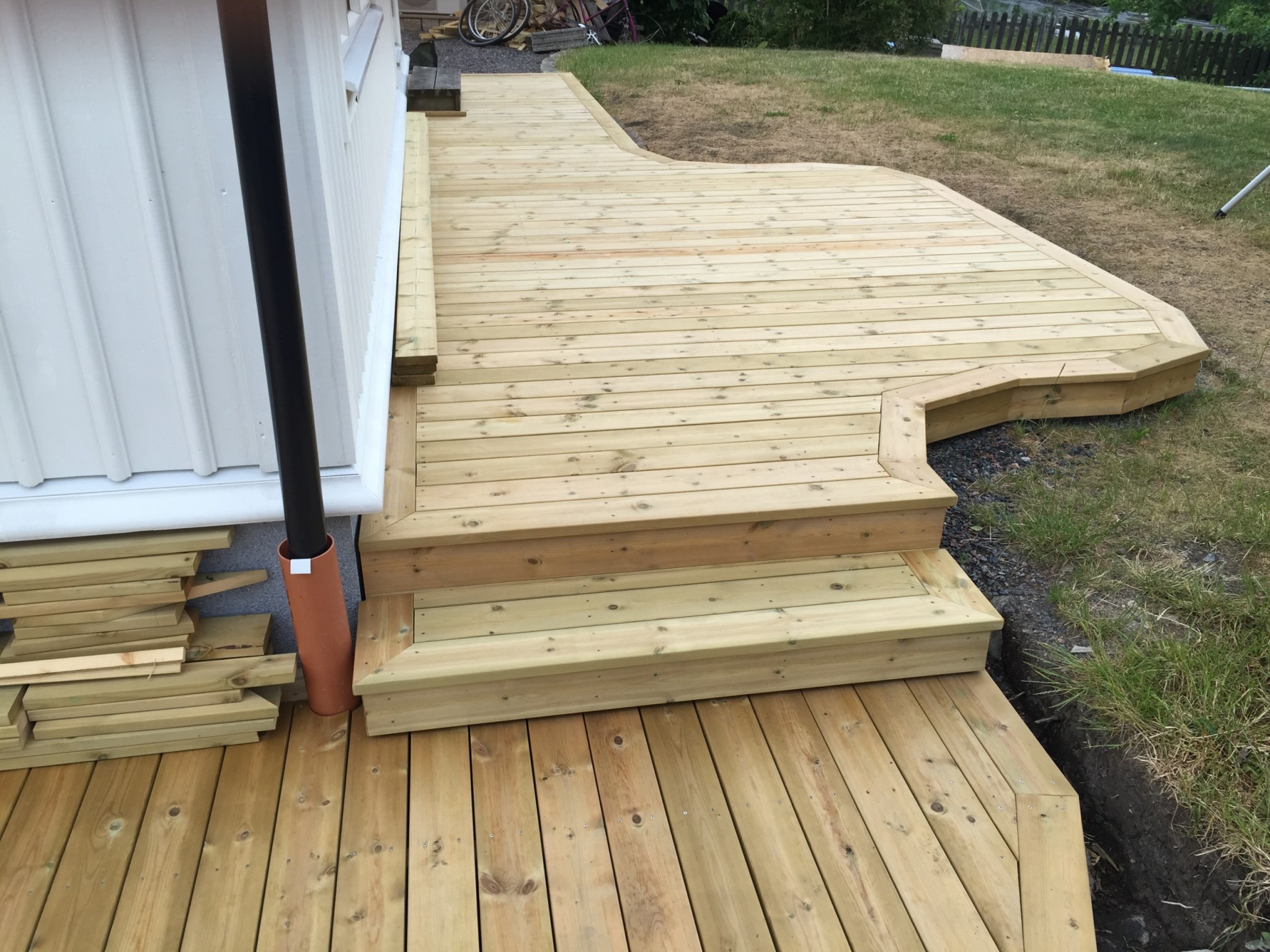

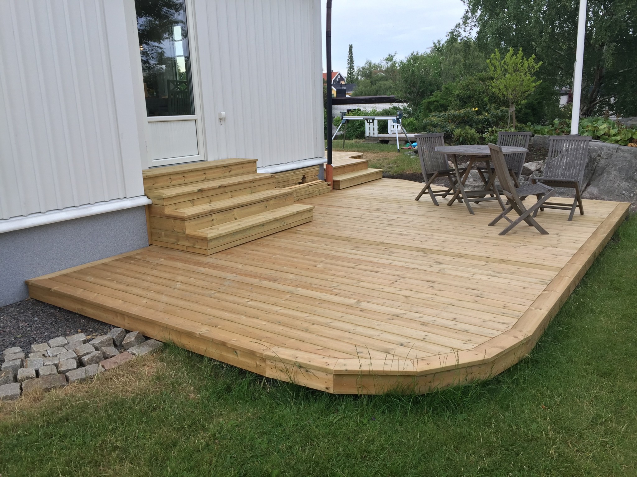

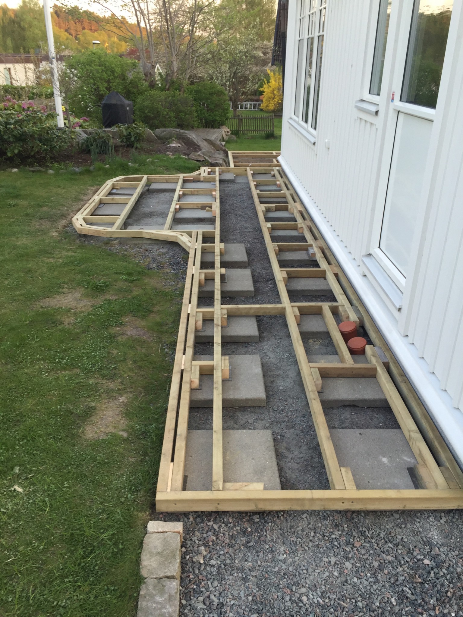

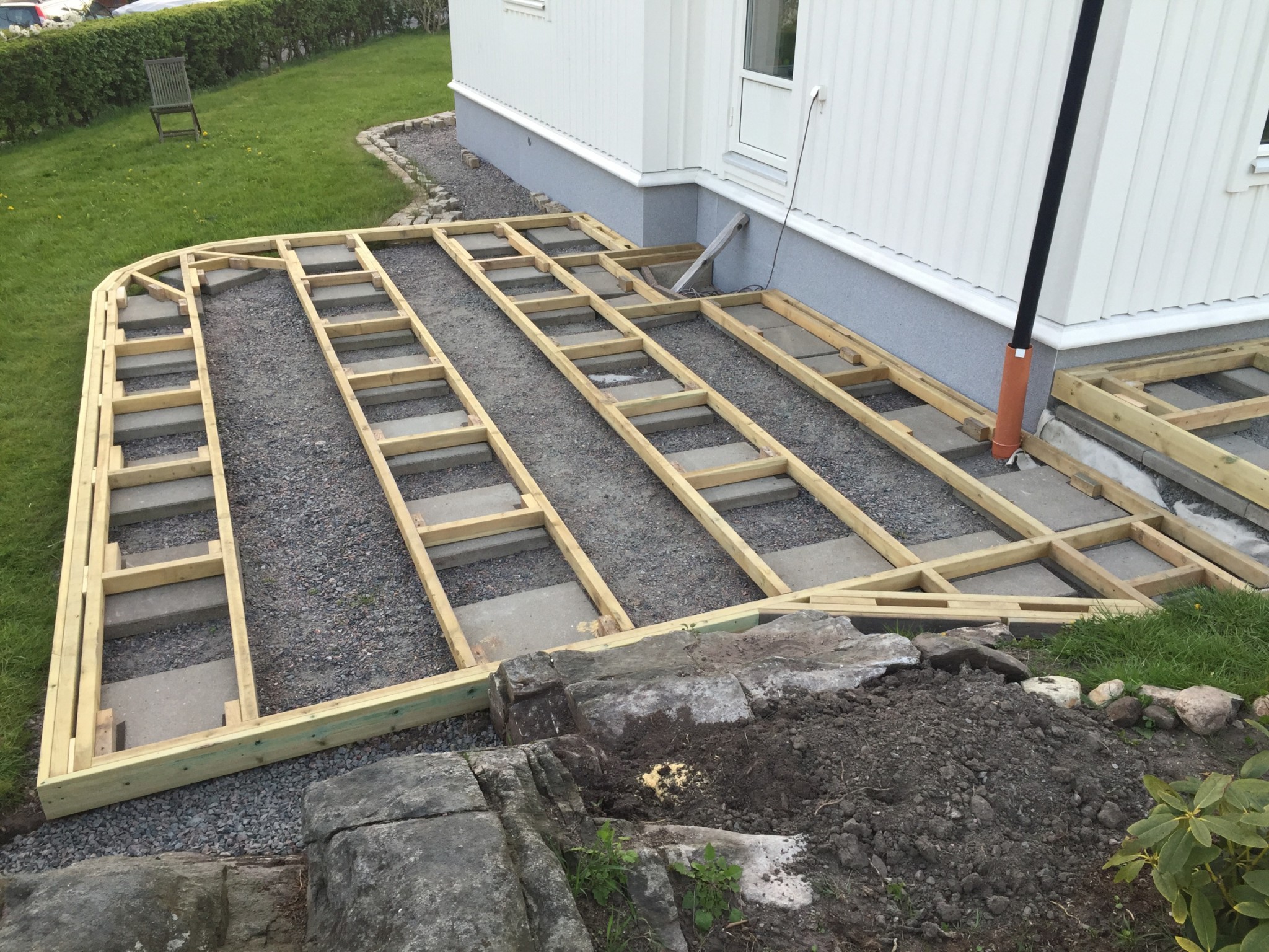

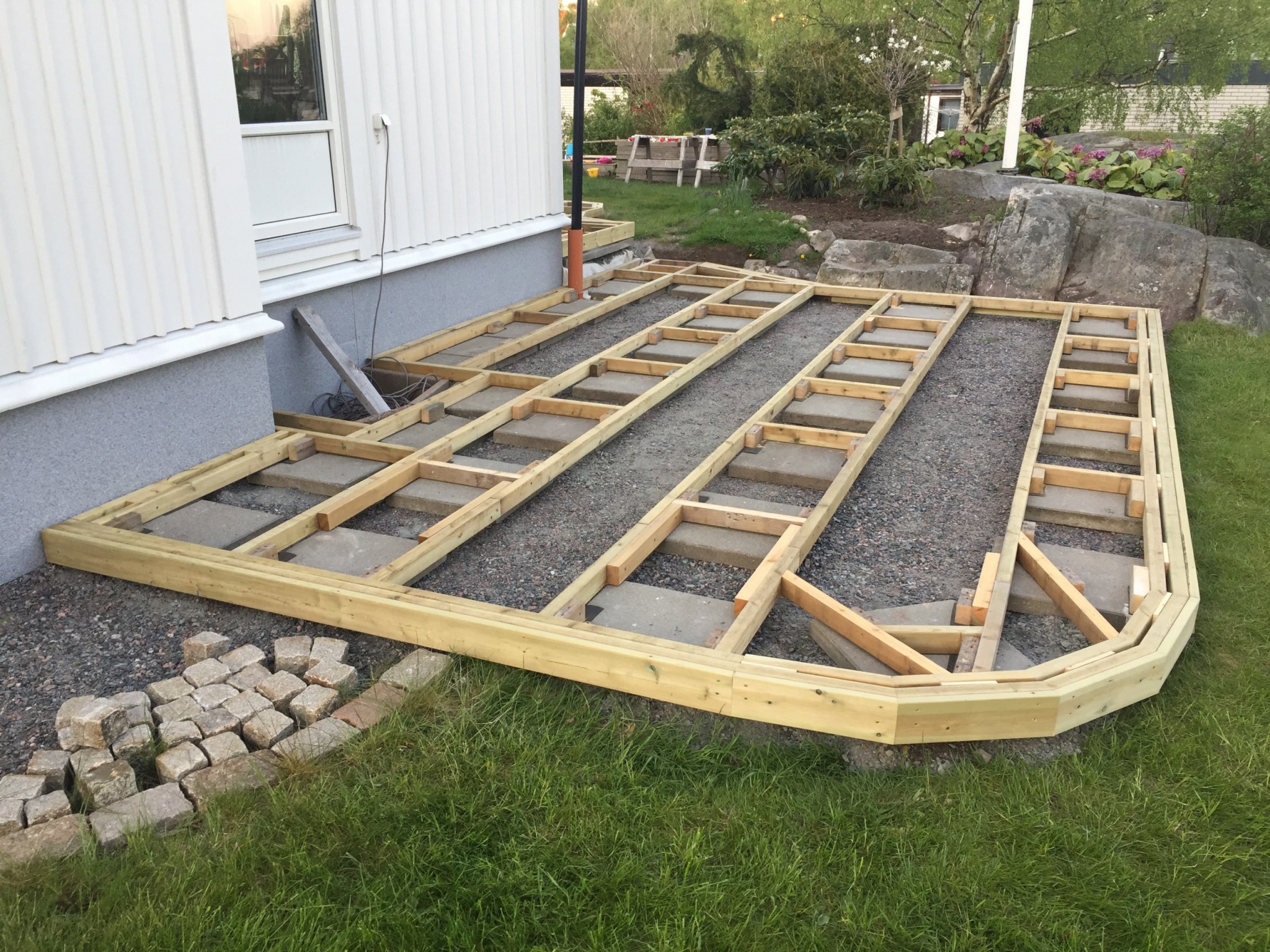

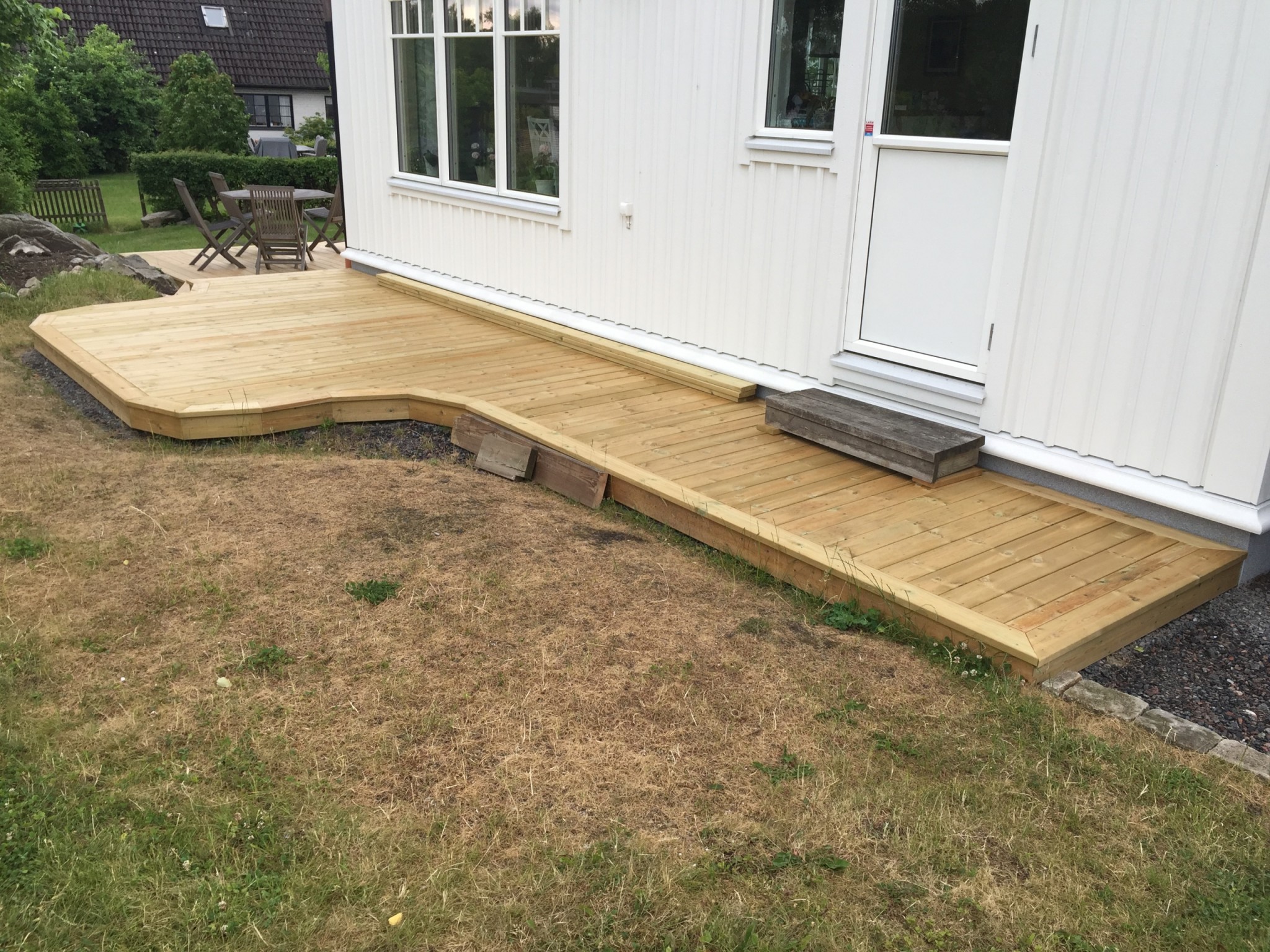

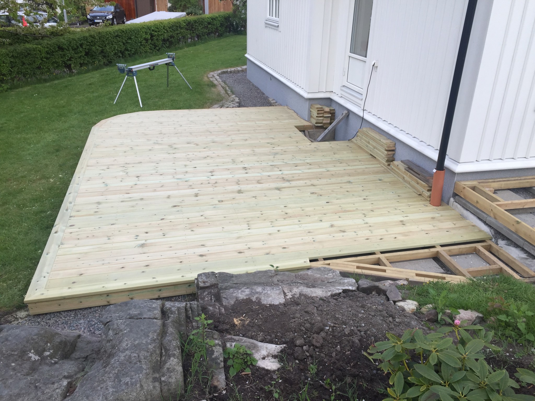

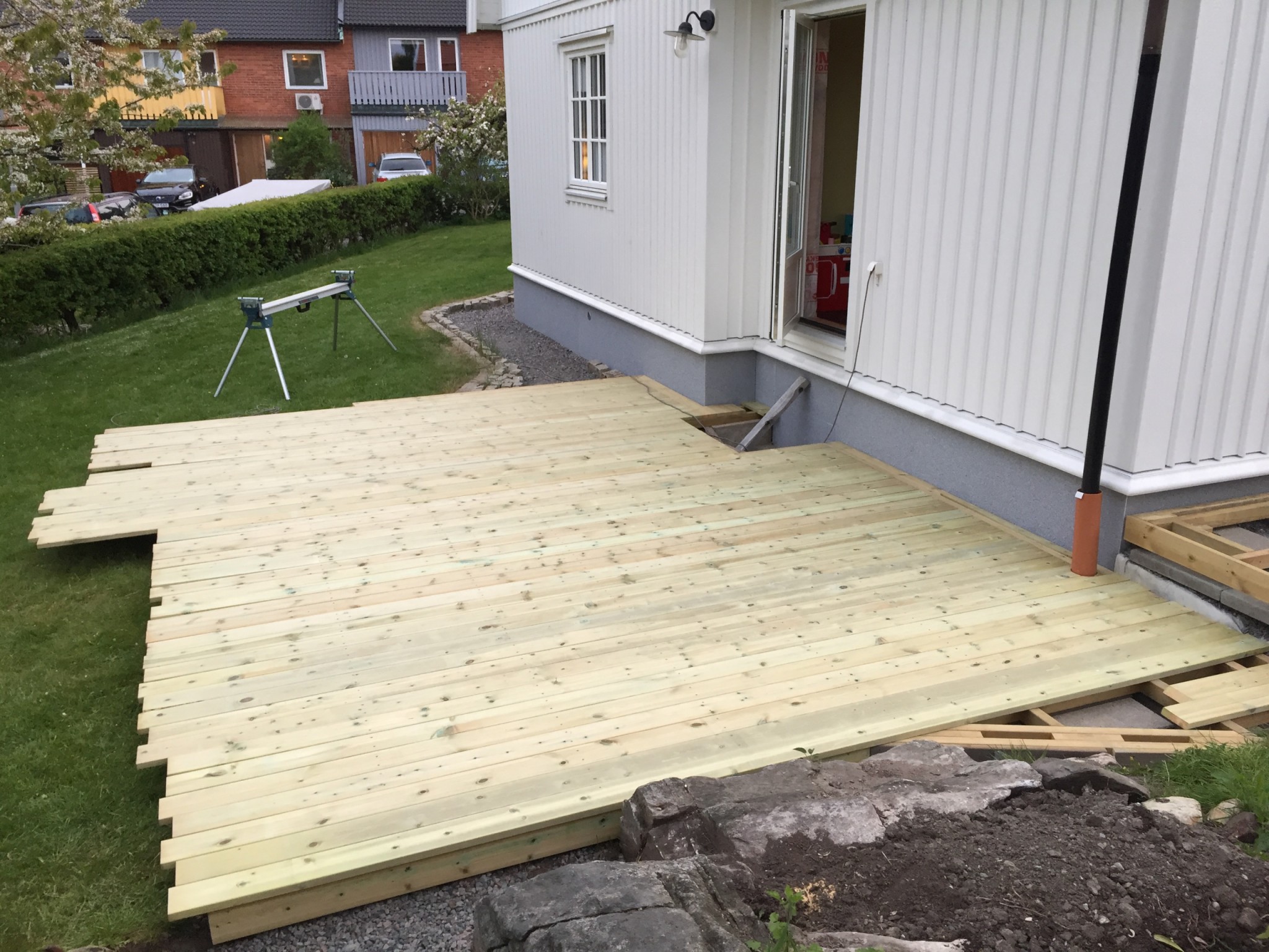

Det andra sommarprojektet var att fixa till altanen. Hade sedan tidigare planerat storlek och grusat + paddat vid dräneringen. Hade ca 100st 50x50x6 plattor som användes som underlag för regelvirket 70x45. Efter lite pill i sketchup så fick vi till en bra layout med cc 60 på reglarna och cc80 mellan uppläggen. Och med en titt i spännviddstabellen som säger max 1,1m för 70 regel (och för 22mm trall) borde det bli stabilt
Altanen blir helt flytande dvs ingen del är fäst i grunden/huset, däremot skruvade vi fast en del plattor i regelverket på den avlånga delen för att få lite extra tyngd i det så det skulle ligga still.
Här ses nedre delen:
Regelvirket fick anpassas för en fris och kläddes sen med en 120x28 på sidorna
Övre delen:
Köpte 120x28 tryckt norrlandsvirke av min hovleverantör Ingemar Arvidsson såg i Benareby.
Ett tips är att då som vi som tog lite tid på oss med byggandet, ha en presenning runt traven med trall. Då torkar inte trallen ojämnt och det blir lättare att lägga den. Använde rostfri A2 skruv då den verkar fungera bättre pga mjukare stål än ytbelagd skruv.

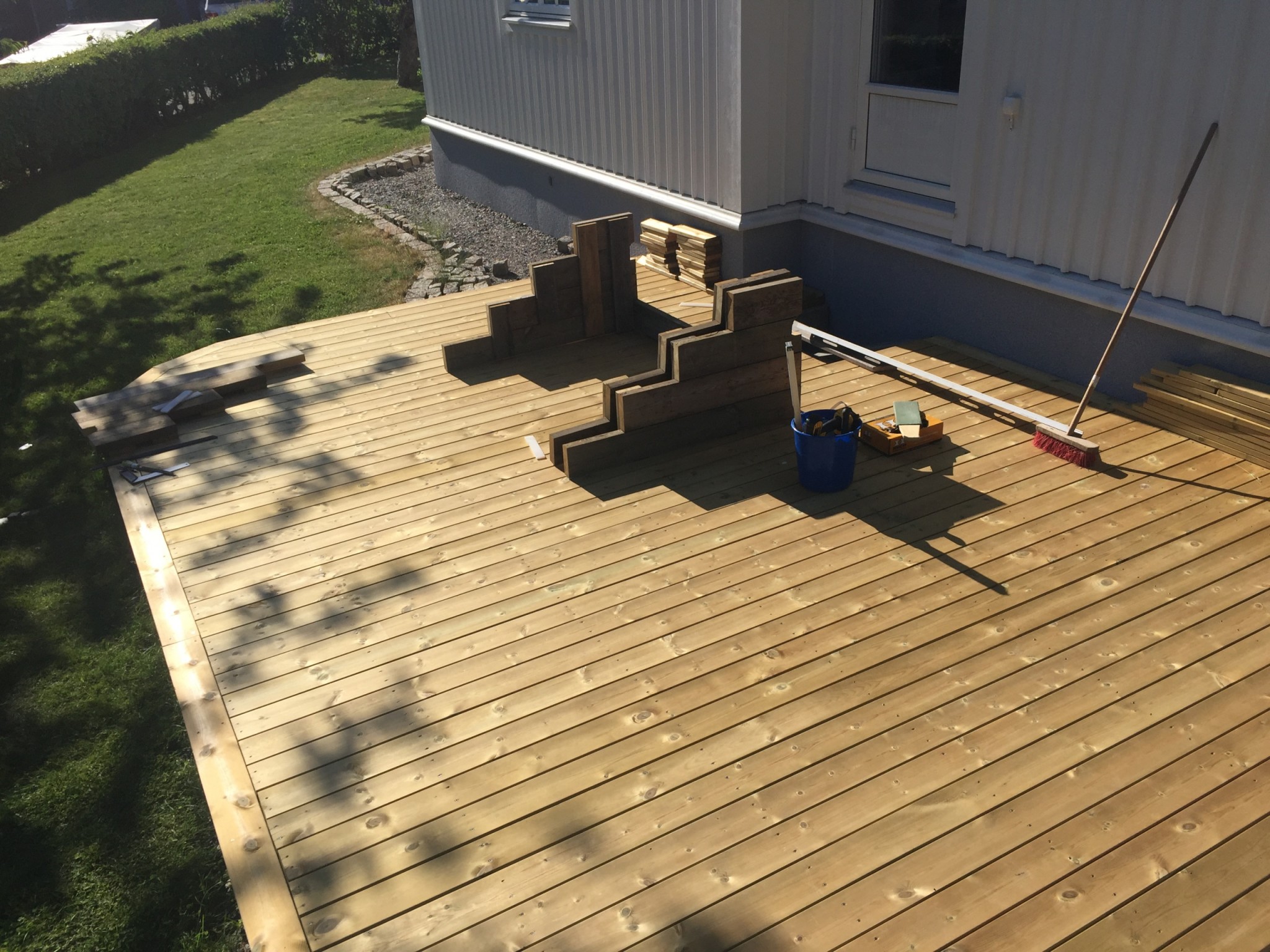

Efter renkapning med sänksågen lades frisen på plats:
Övre delen:

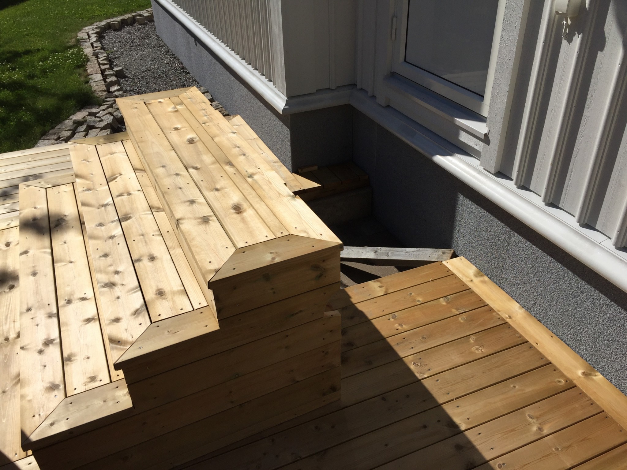

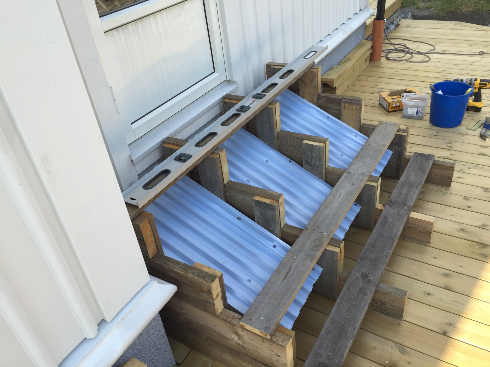

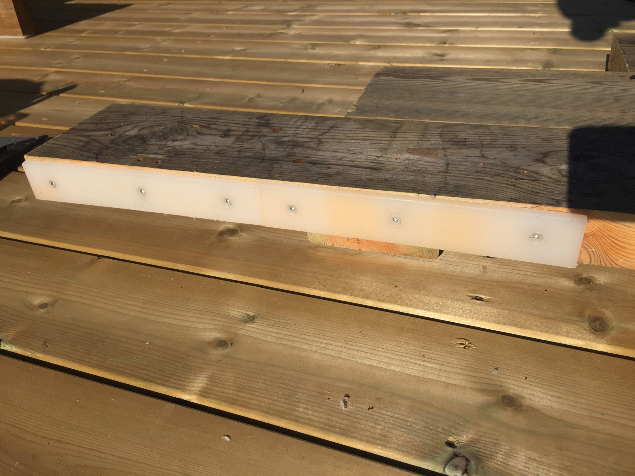

Sen blev det trappbygge, gjorde en kanske lite överdimensionerad konstruktion av det gamla regelvirket. Dels för att den sitter över en grop som är till för att komma ner i grunden dels för att få lite tyngd så den inte flyttar på sig. Provade lite olika förslag i sketchup och testade om det var ok med trappformeln: 2 * steghöjd + stegdjup = mellan 600 och 630 mm.
Kapade upp några skärbrädor (säg inget till frun) för att få ett bra material att skjuta trappen på vid flytt.
Och för att hindra allt för mycket vatten i gropen så satte vi dit lite gammal kanalplast.
Kläddes sen med 120x28.
Här flyttad för att komma ner i grunden:
Ett trappsteg för att ta upp skillnaden mellan övre och undre däck.

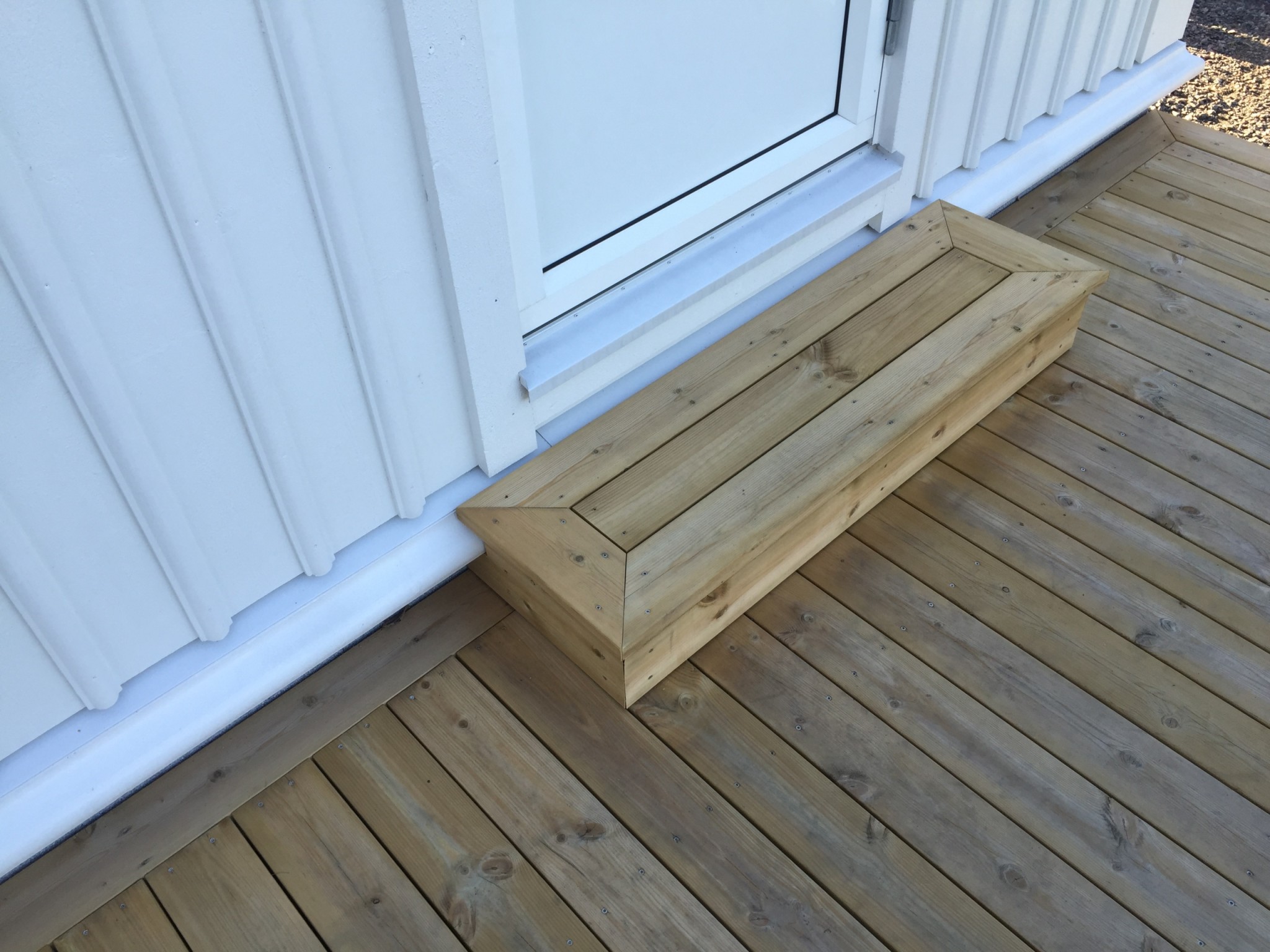

Och ett trappsteg för den andra dörren:

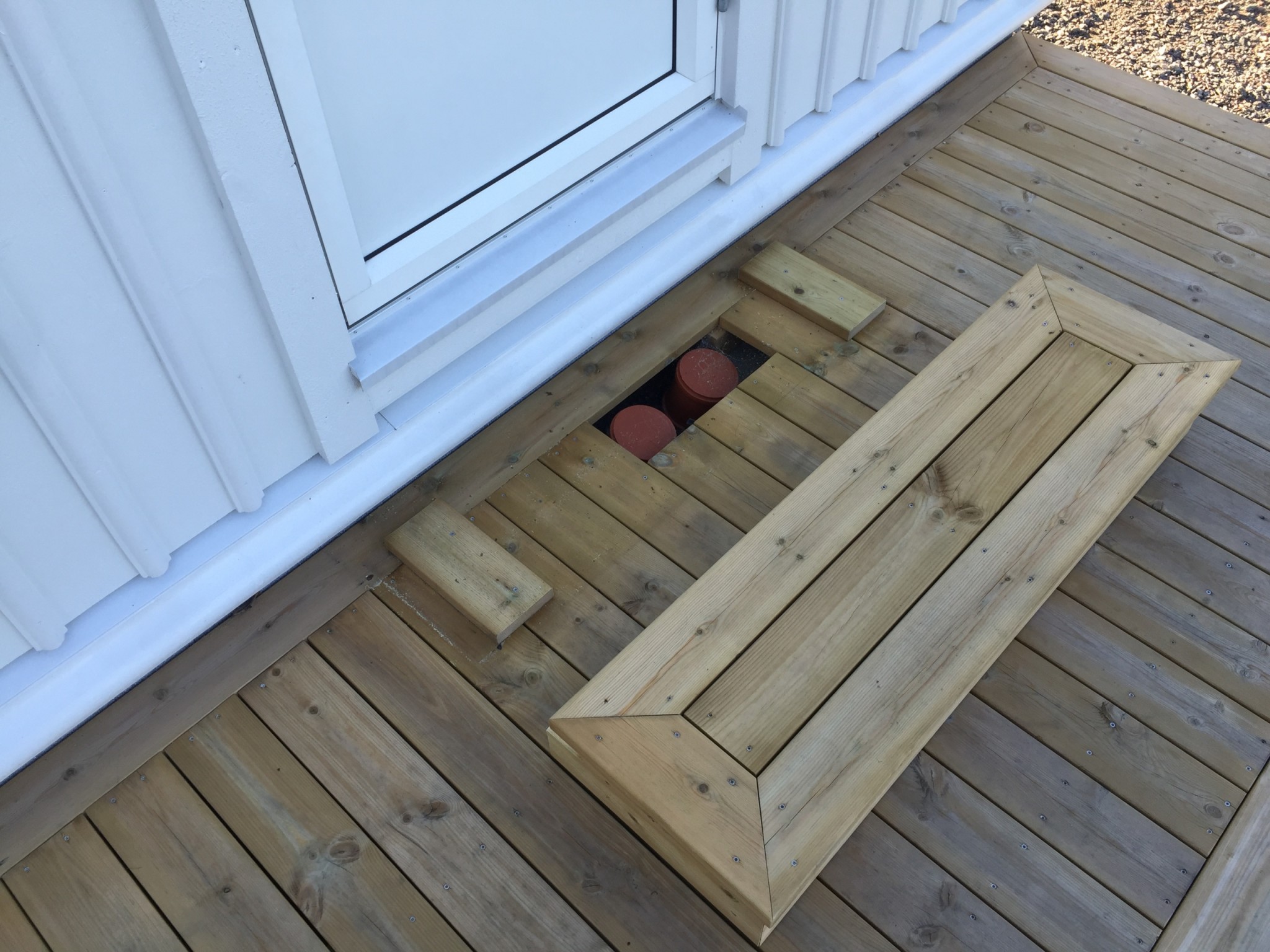

Denna är också löstagbar för att komma åt spolbrunnarna till dräneringen. Hålls på plats med två trallbitar.

Ser bra ut! Och kommer bli superstabilt.
Många bygger trall på plintgrundar dimensionerade för att bära ett hus
