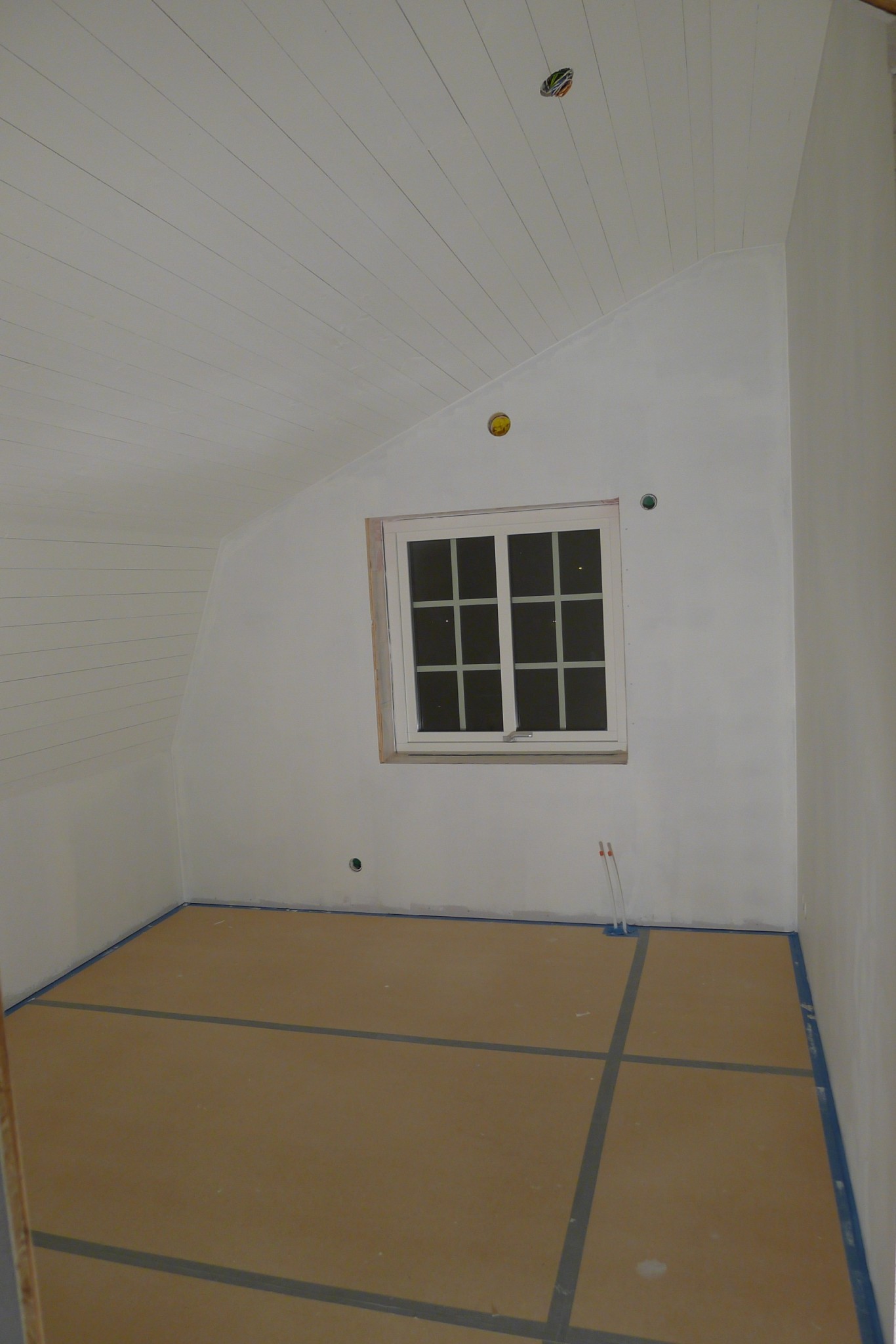

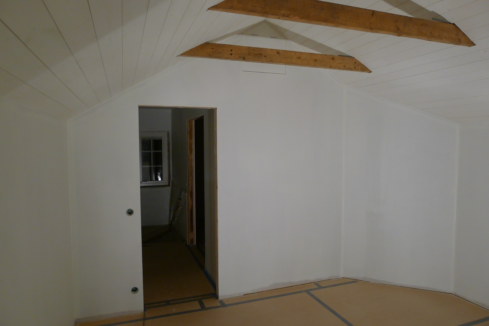

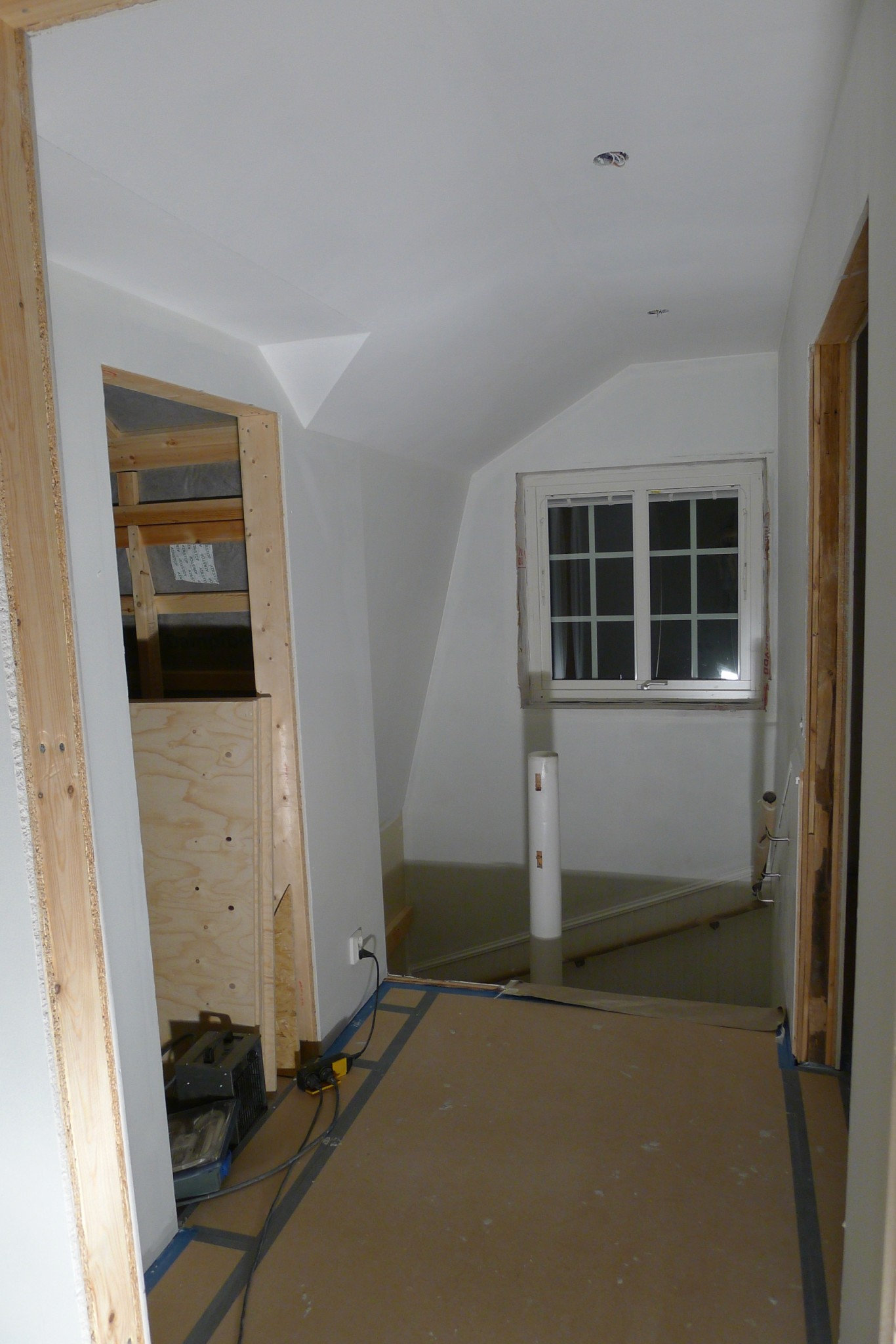

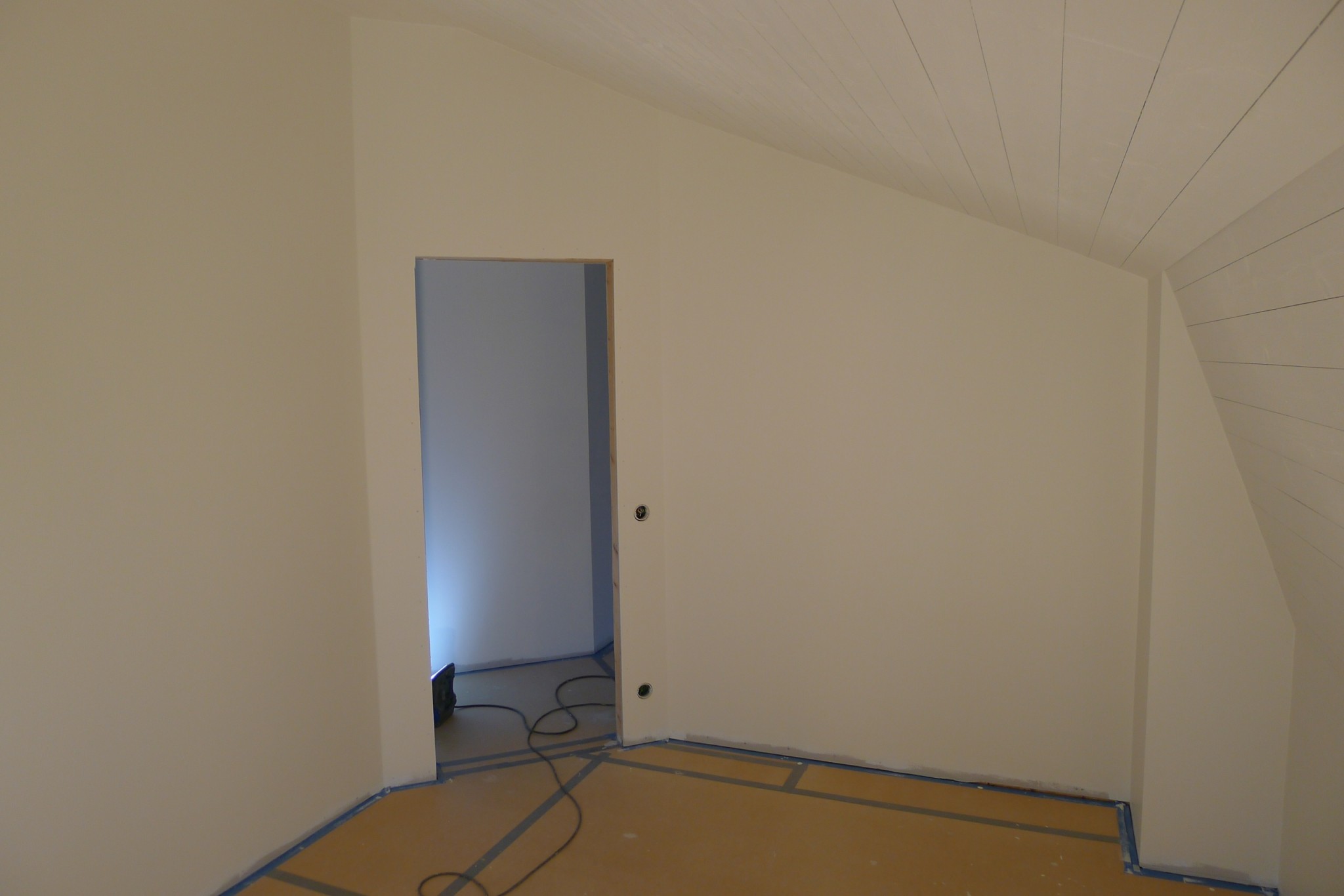

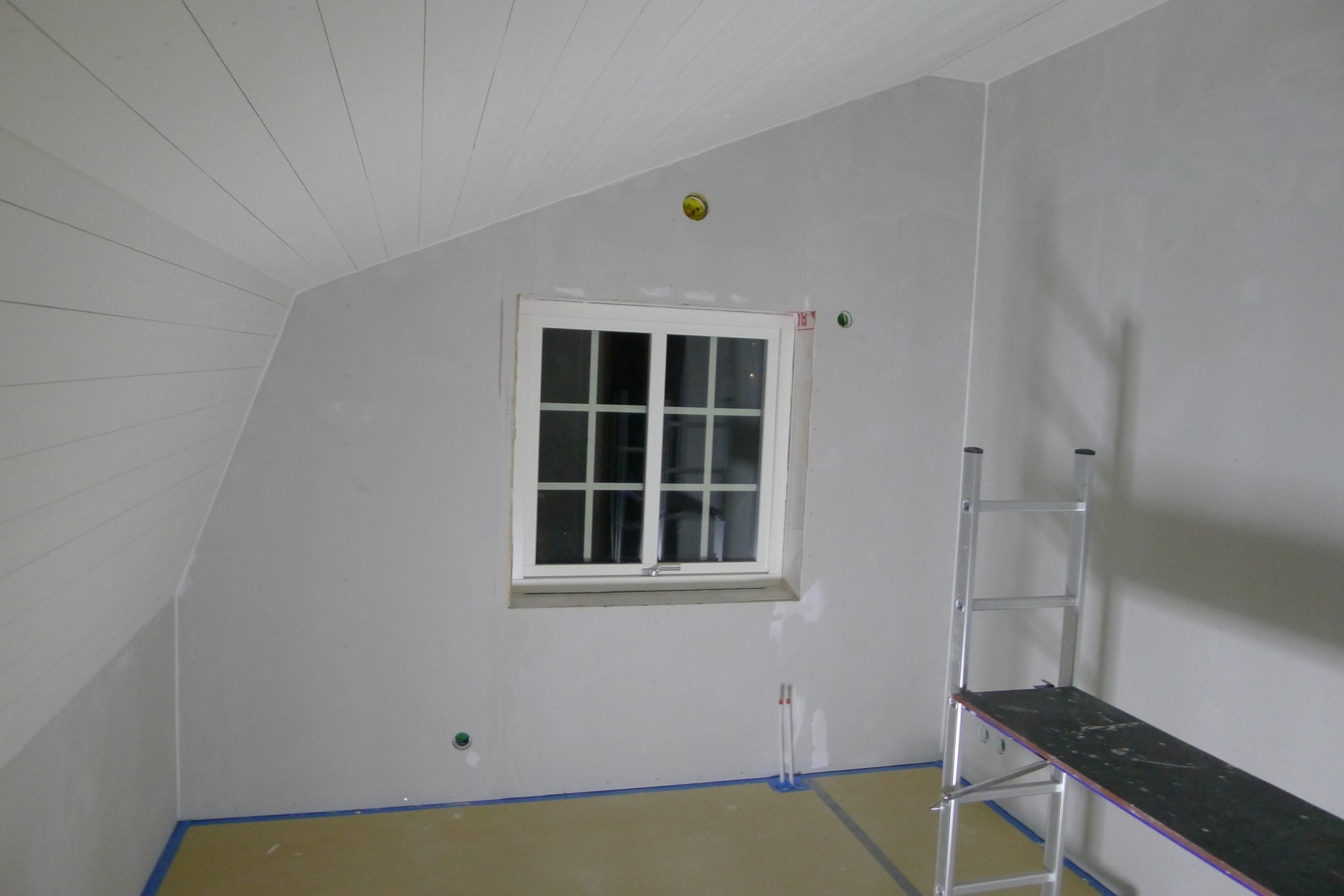

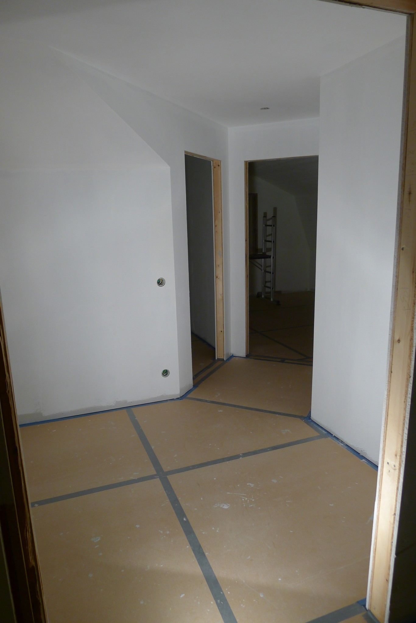

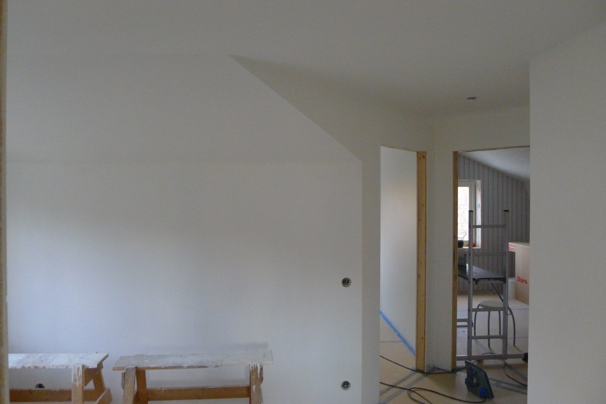

Frugan och jag har målat en vända på ovanvåningen för att tapeten ska sitta bra och dels för det är lättare att se om det behövs spacklas mer.
Vårt sovrum
Hall
Allrum
Ett av barnrummen
Vårt sovrum
Hall
Allrum
Ett av barnrummen

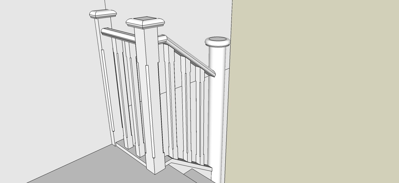

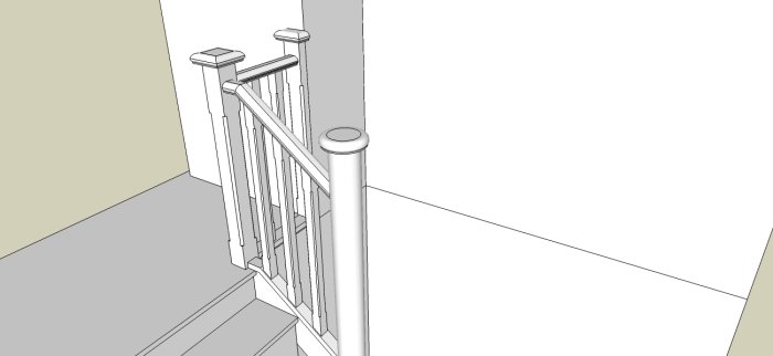

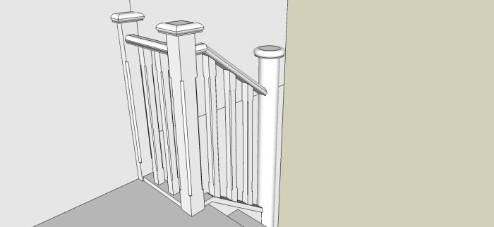

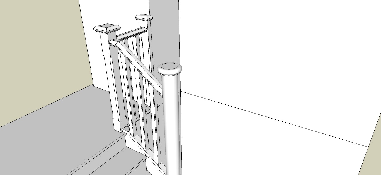

Skissade lite på trappräcket för hallen. Då jag har en rund stolpe och de andra är fyrkantiga funderar jag på att göra en "hatt" som liknar de andra.
trappräcket ser väldigt snyggt ut på skissen, hade nog sett ut som att ngt saknades utan hatten på den runda.

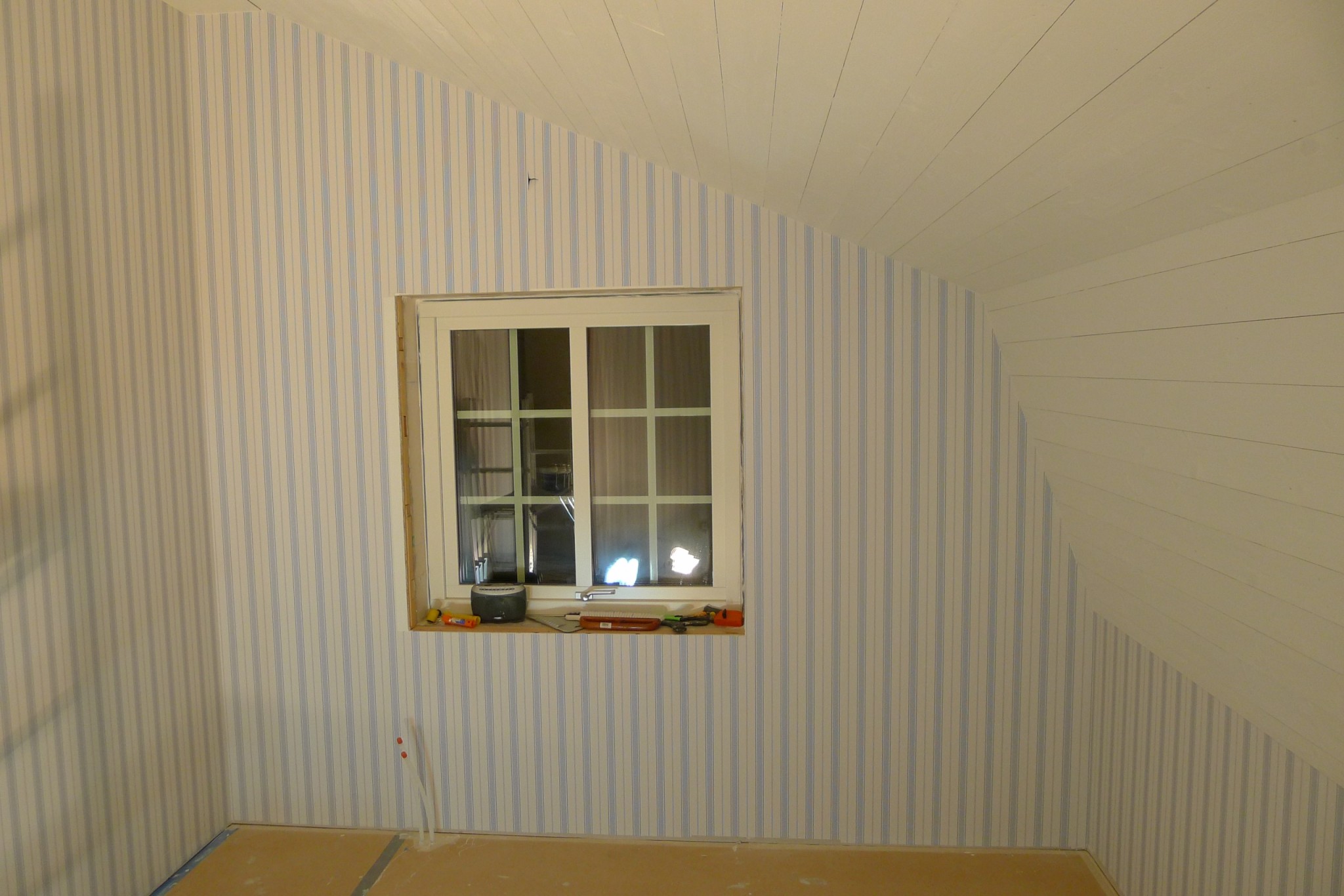

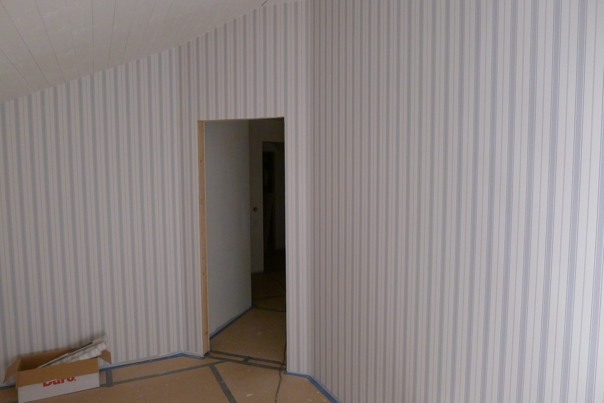

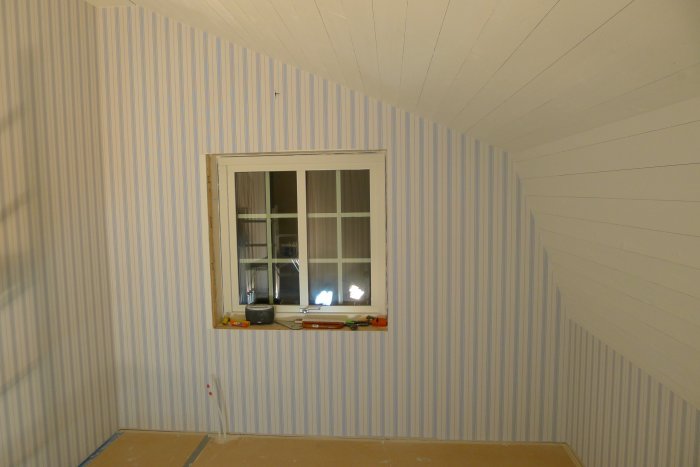

Efter att ha målat lite tak + väggar + lite mer fog på några ställen de senaste kvällarna var det äntligen dax för att sätta tapet. Hade tänkt att leja bort tapetseringen men nu gör vi det själva.
Svärfar kom förbi och hjälper mig komma igång och så är det ju 3m i tak på sina ställen. Vi han nästan hela barnrummet.
Tapeten är Boråstapeter New Classic 2522 i hela rummet

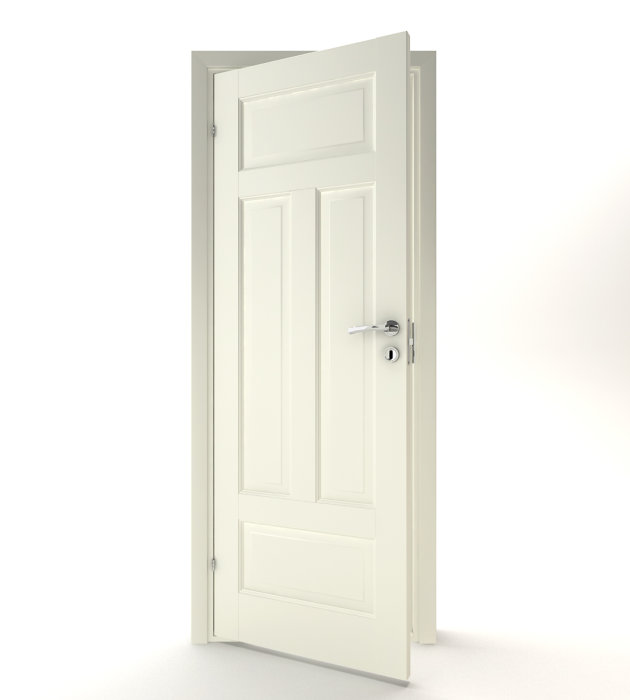

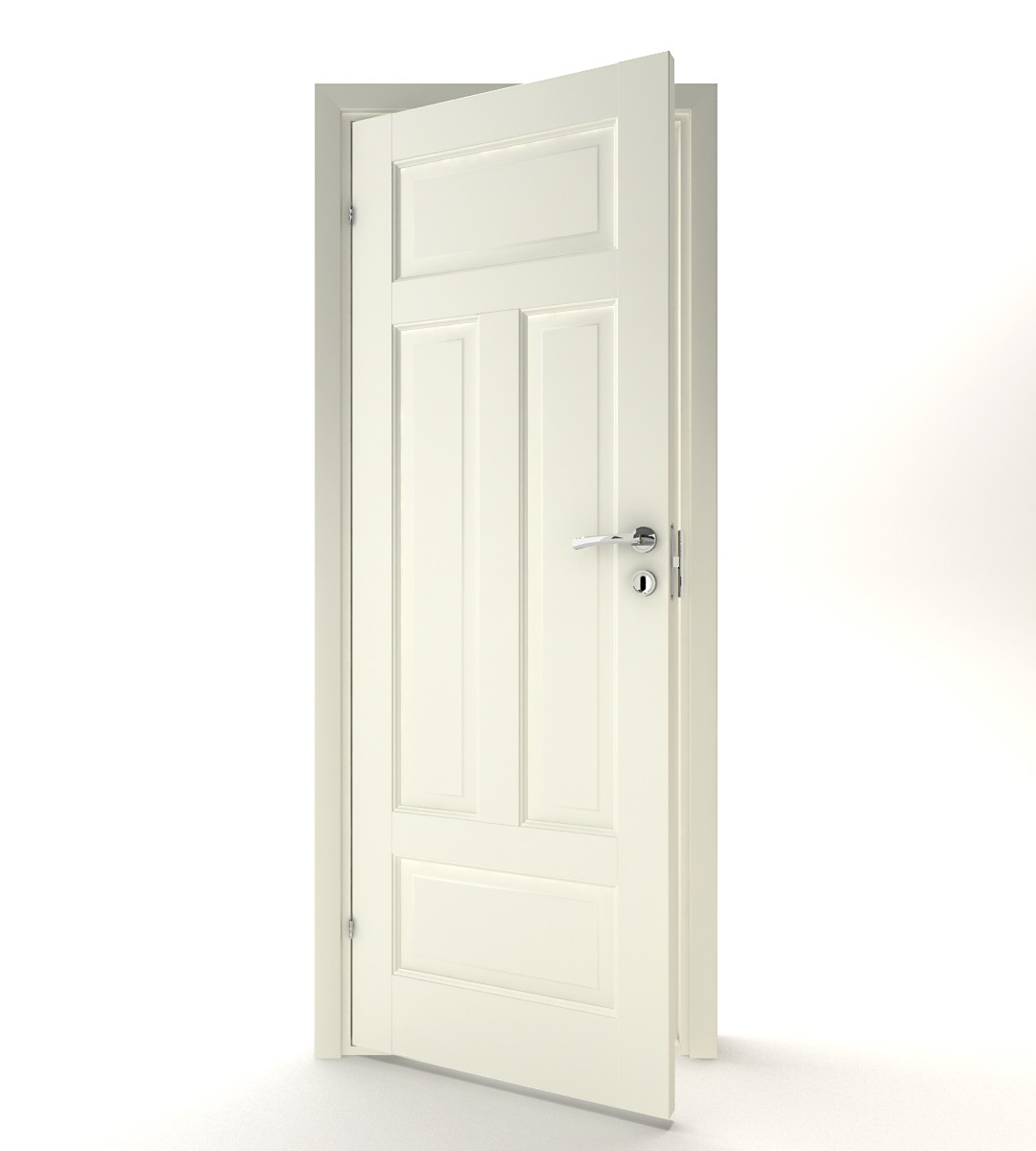

blev väldigt snyggt med dom ränderna, och dörrarna är jättefina de med =)

Tack!Paytax skrev:
Dörrarna är beställda ifrån K-Bo Gross AB kommer om ca 3 veckor, meddelar då kvalitetskänslan Beställde med tätningslist på karmen då det ger lite ljud/slag dämpning (då man om några år får testoronstinna tonåringar).

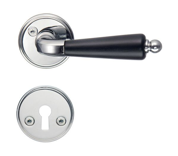

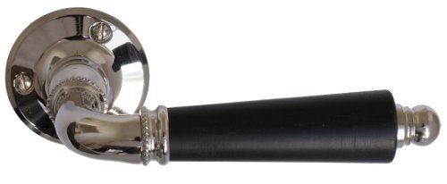

Vi lurar fortfarande på handtag, vill helst ha något liknande detta ifrån Sekelskifte :
Men vill inte gärna ge samma pris som för dörren

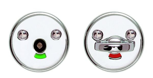

Toalett beslag i samma serie:

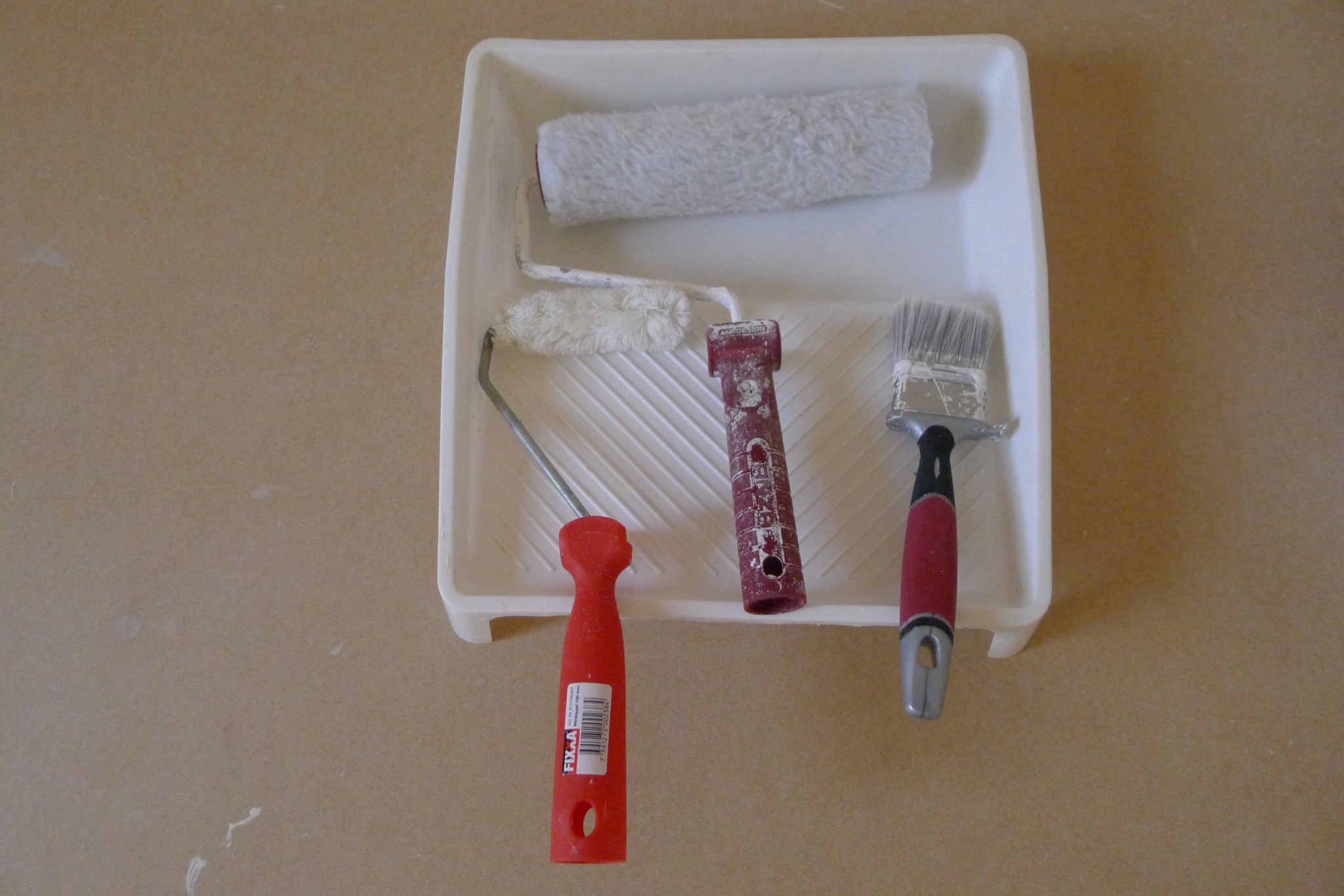

Igår målade vi färdigt väggen i det andra barnrummet där det bara ska vara en fondtapet och taket i hall/allrum.
När vi målar använder vi först pensel i hörnen och sen en runda med lillrollern för att få lite struktur och smeta ut penseldragen för att avsluta med stora rollern. Har en bygglampa riktad som släpljus för att se rollerdragen.
Använde Beckers symfoni vägg och takfärg i 0502 - Y, den var lätt att få ut och täckte bra.

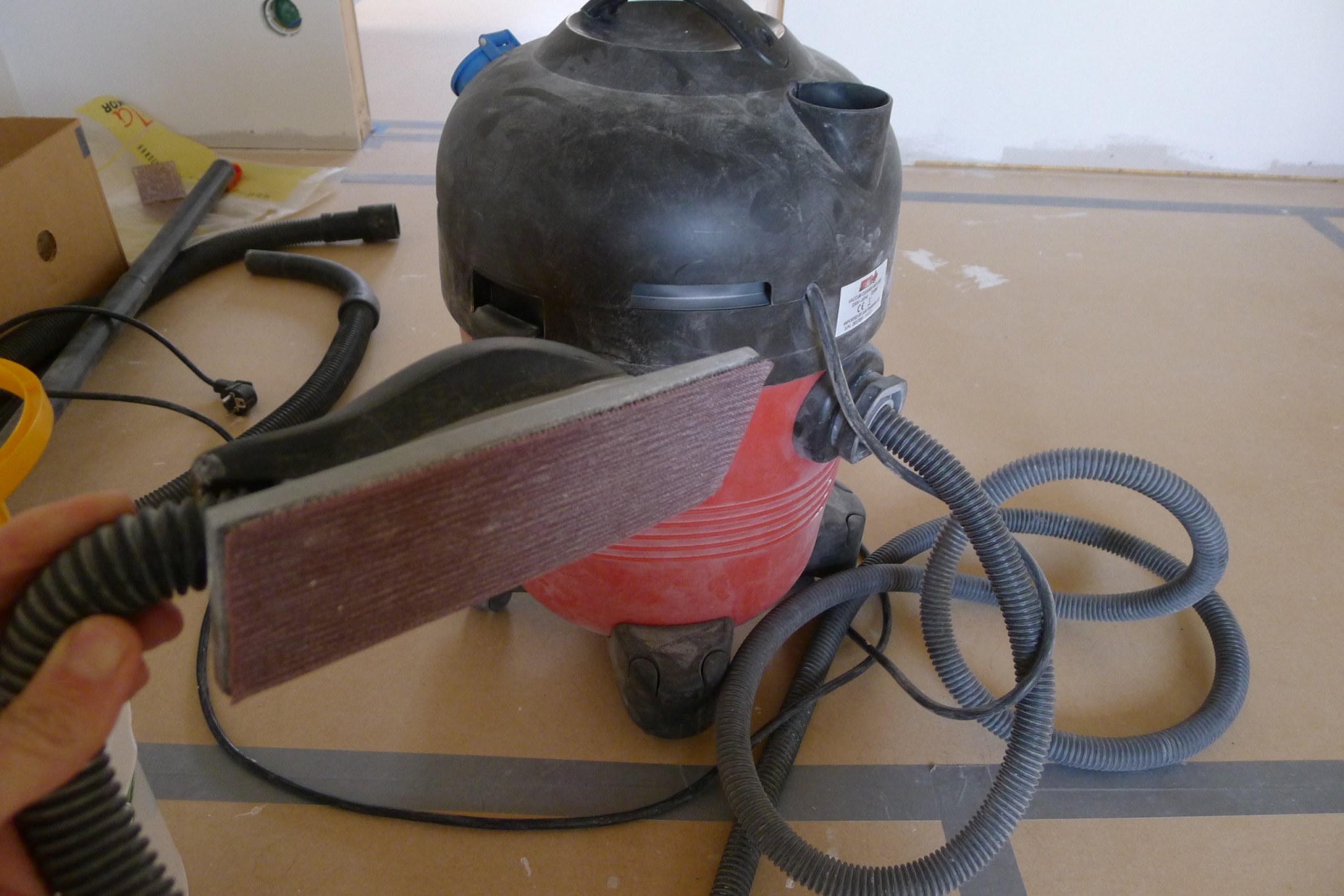

Spacklade och slipade lite i trapphuset, köpte en Mirka Abranet efter tips på Bygga hus, fungerar grymt bra! Nästan inget damm alls.

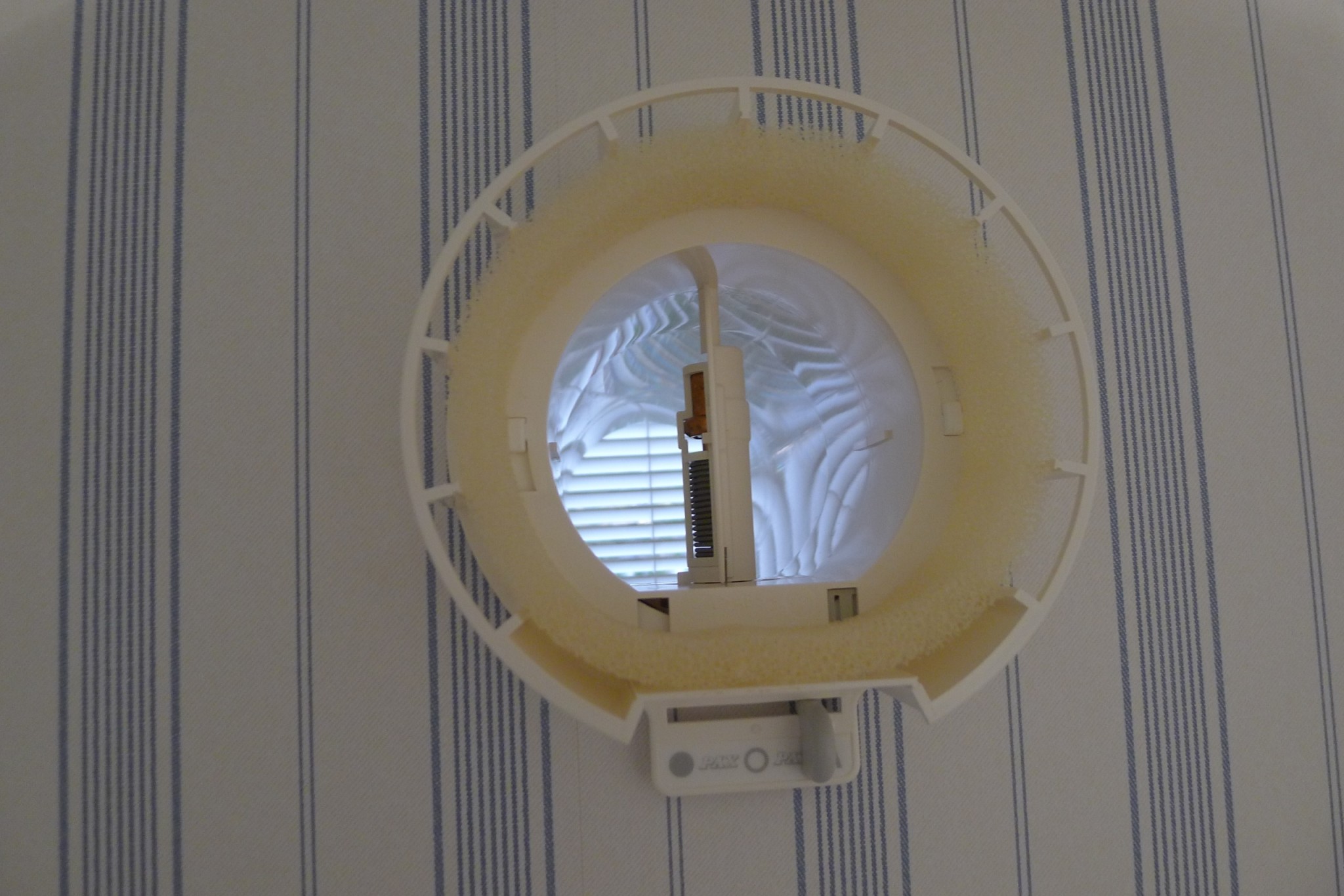

Monterade även in en temperaturstyrd friskluftsventil ifrån Pax RTP 100,
