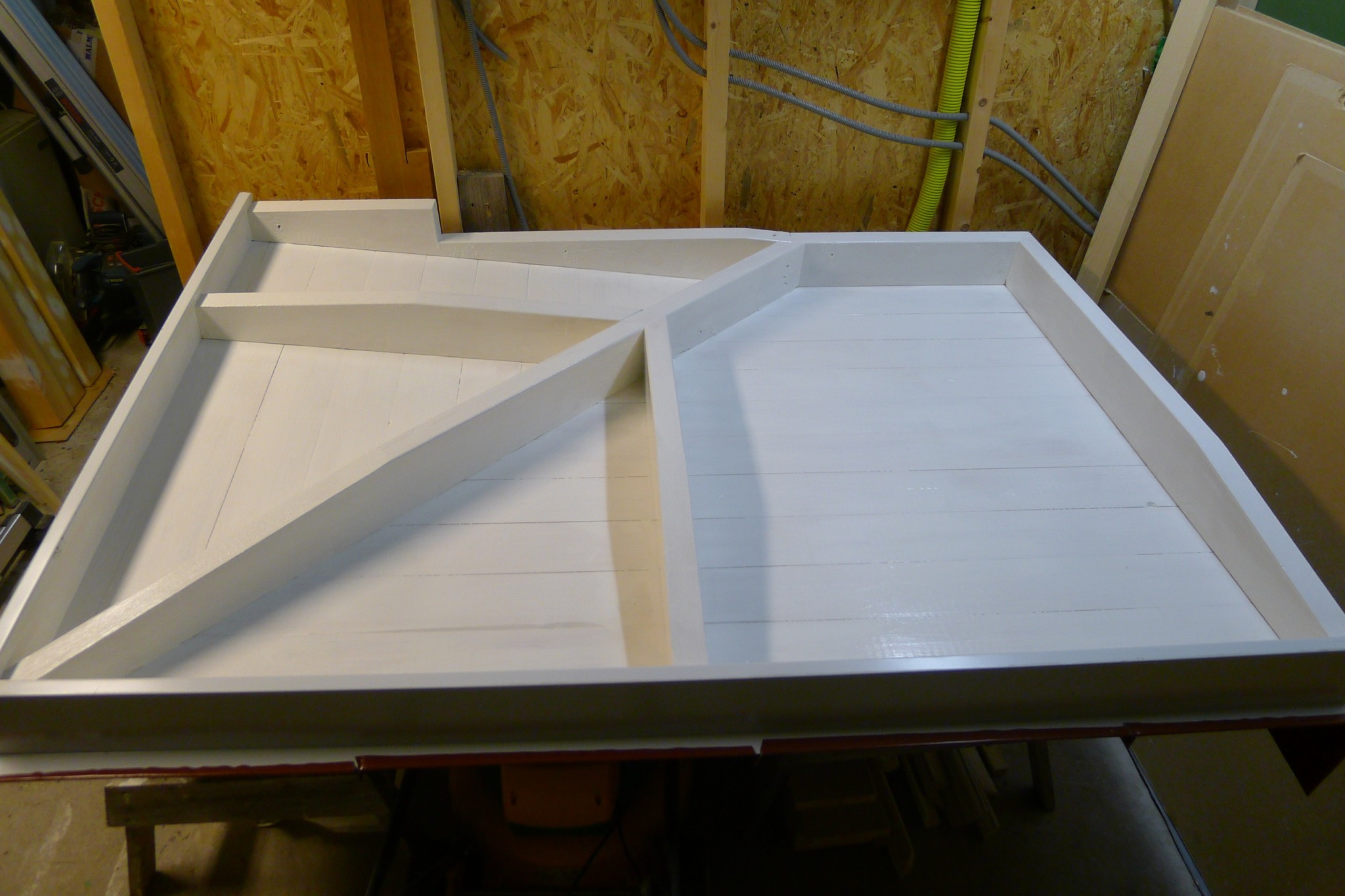

Målade lite på undersidan av taket, smidigt när det ligger ner.

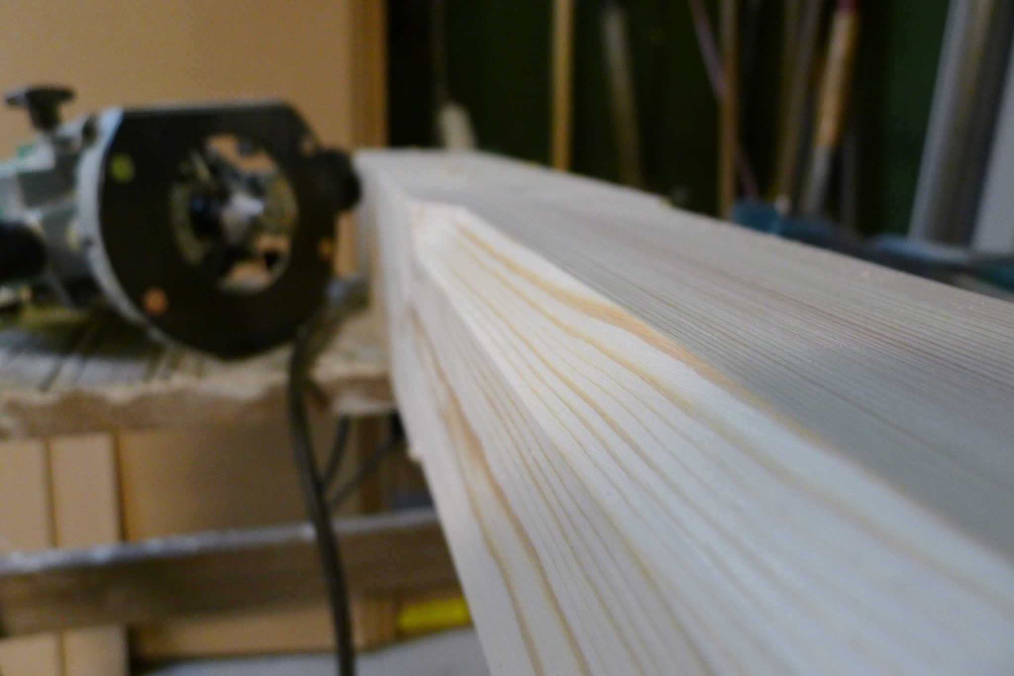

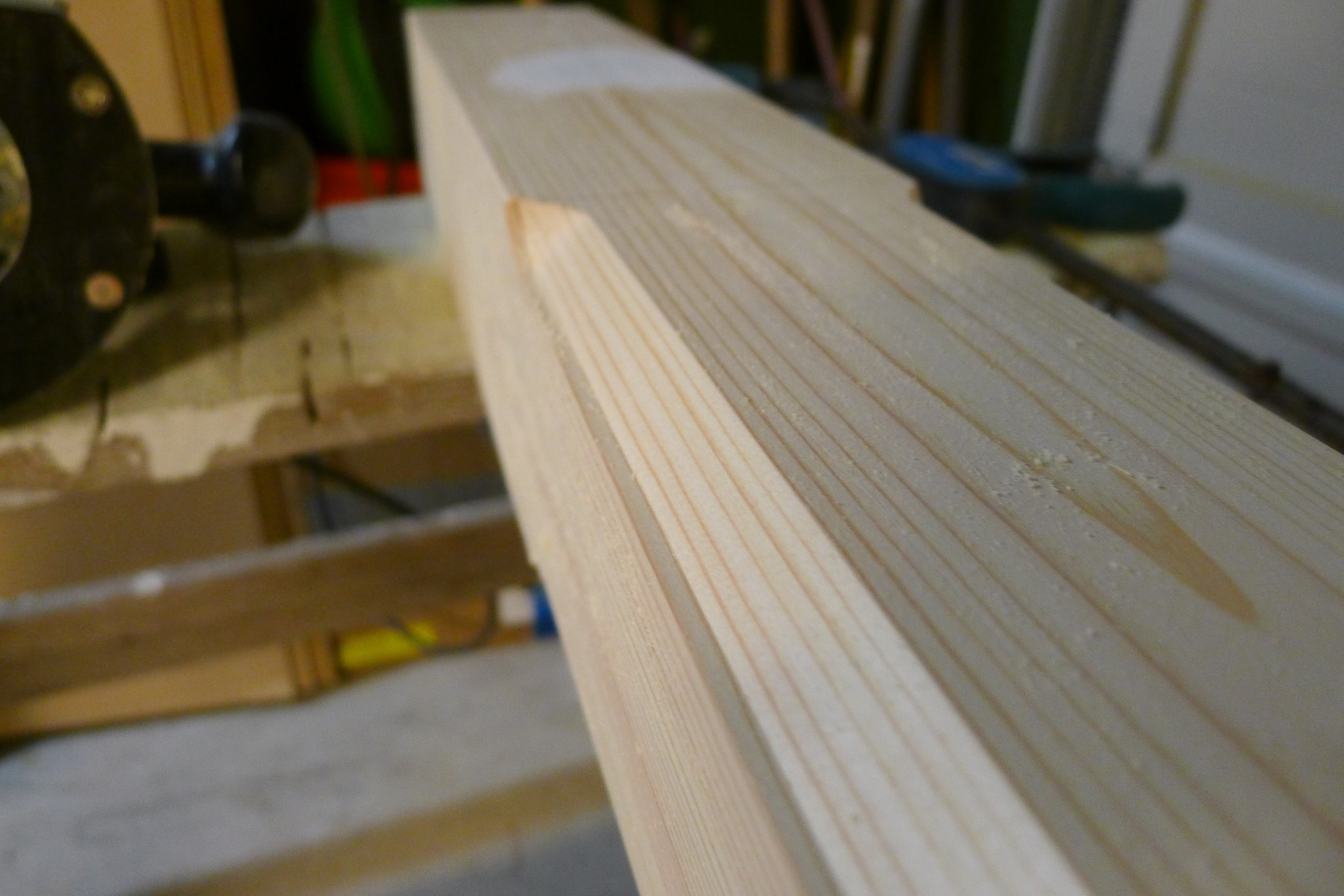

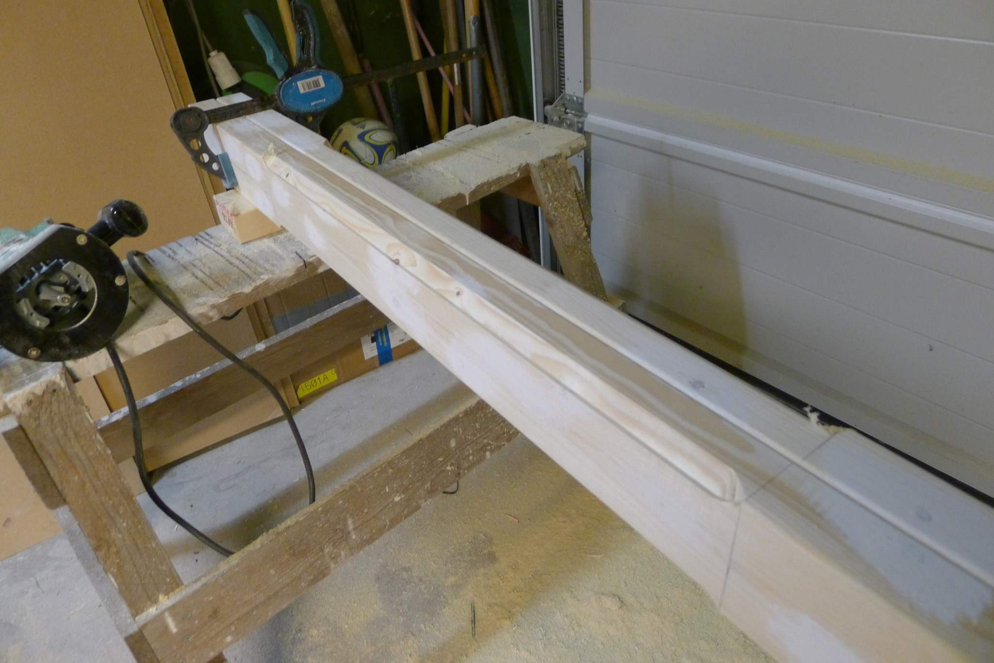

Handlade en stolpe och ett par reglar till taket och kom på att vi ville ha en fasad kant en bit. Letade på massa ställen efter en fasfräs men hittade igen som var i överkomligt pris och ändå höll någon sorts kvalité. Till slut fann jag en på en lackfirma Lackman för 210:-.
Då vi vill ha en större fas än skäret är stort så hittade jag att man kunde köra ifrån olika sidor och på så sätt få en större fas. Nu körde vi inte mer än 20mm faslängd med ett 16mm skär
Så var det dax att äntligen testa att köra överhandsfräs för första gången i mitt liv, alltid lite nevöst med nya moment. Körde det i två omgångar. Här är första sidan klar, med kanten som tas ifrån andra hållet.
Färdigt ifrån bägge sidor, svärfar var snäll och lånade ut sin fräs

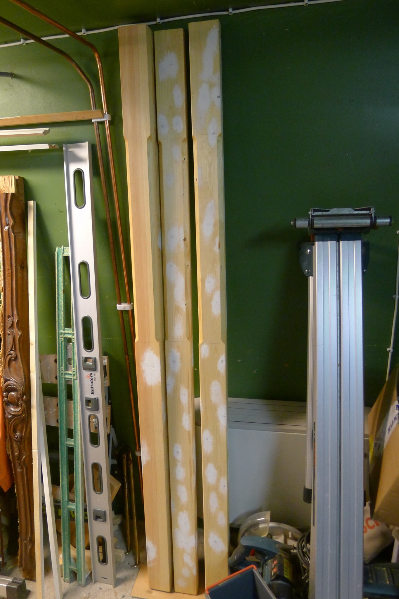

Klämde ihop halvstolparna för att det skulle bli lite stabilare.
Färdigt och lite kvistlackat och grundimpregneringsoljad.

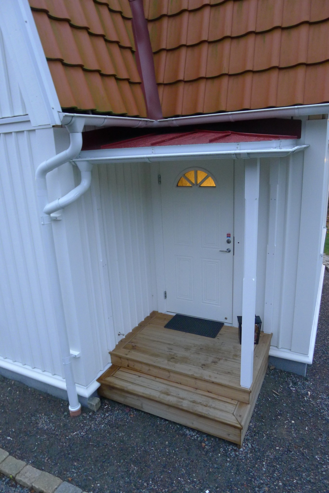

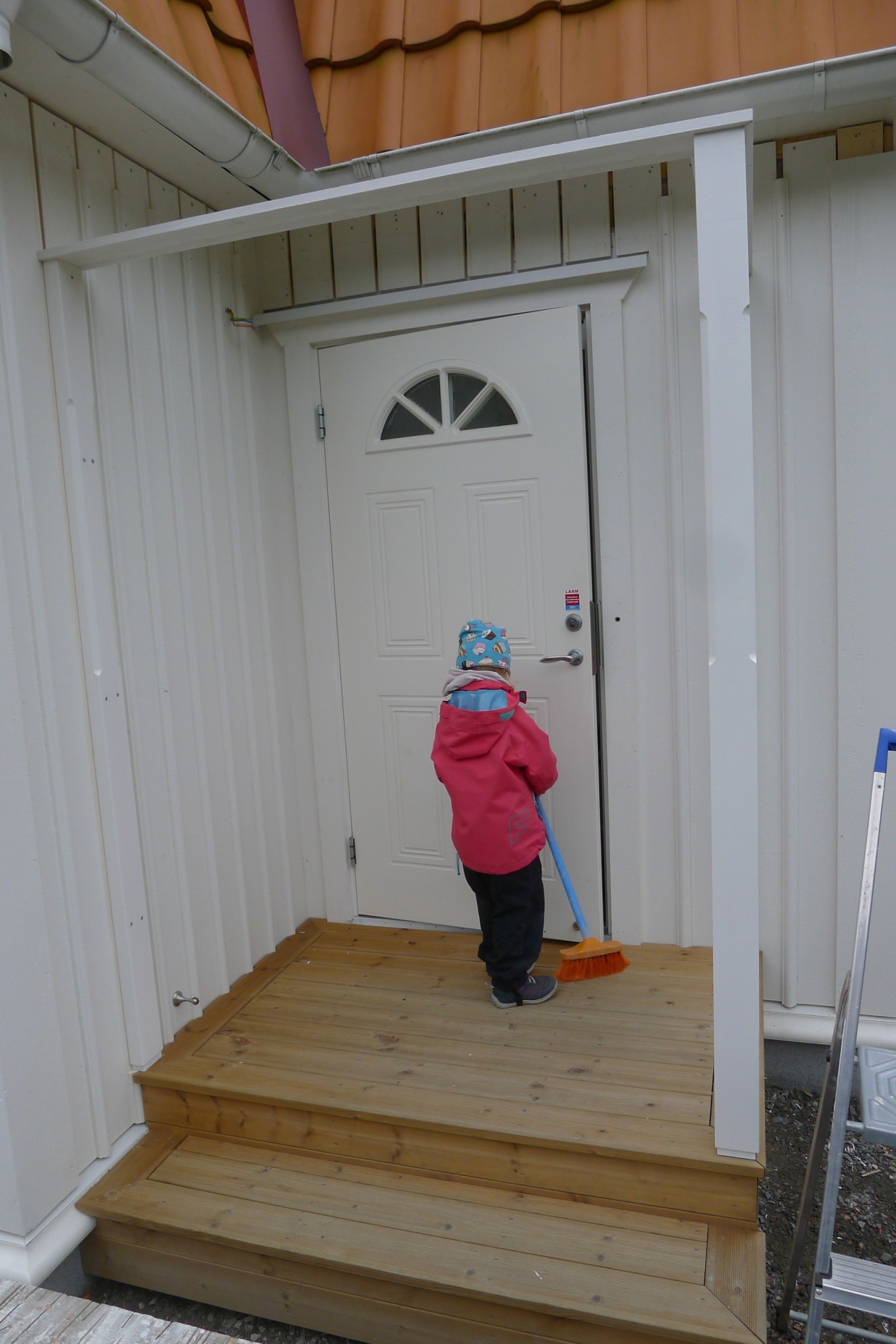

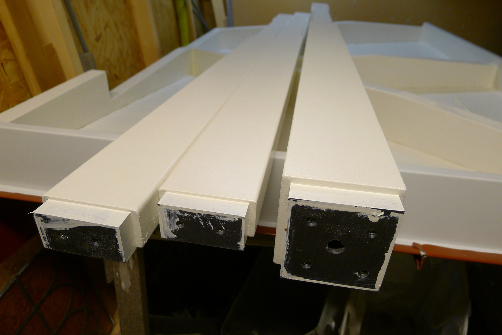

Stolpar efter lite färg och en 2cm plast påskruvad i botten.

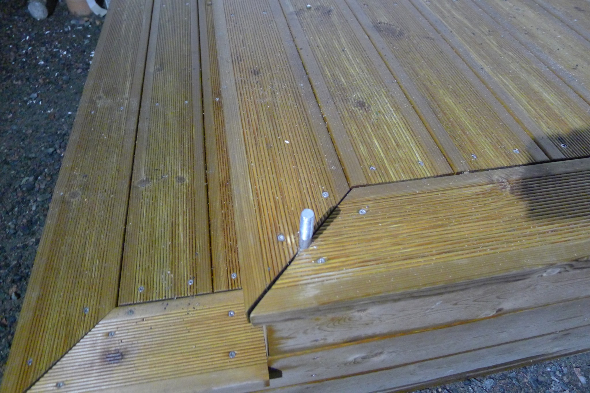

En bult i botten som håller stolpen på plats

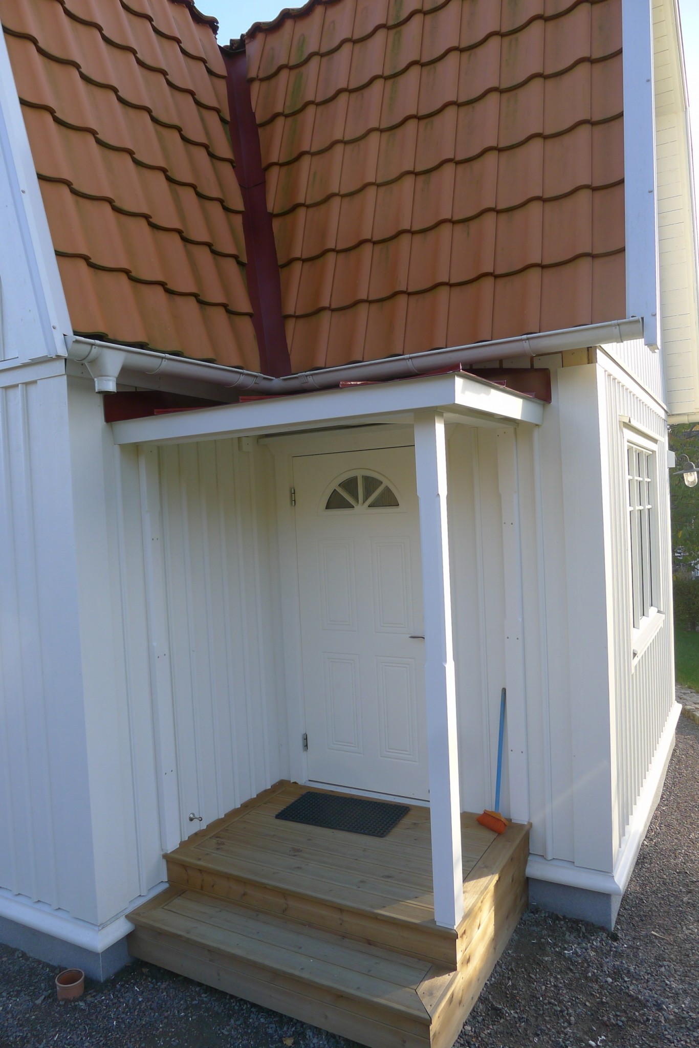

Stolpar monterade och bort skruvade läkt, lilltjejen städar lite
Tak uppe

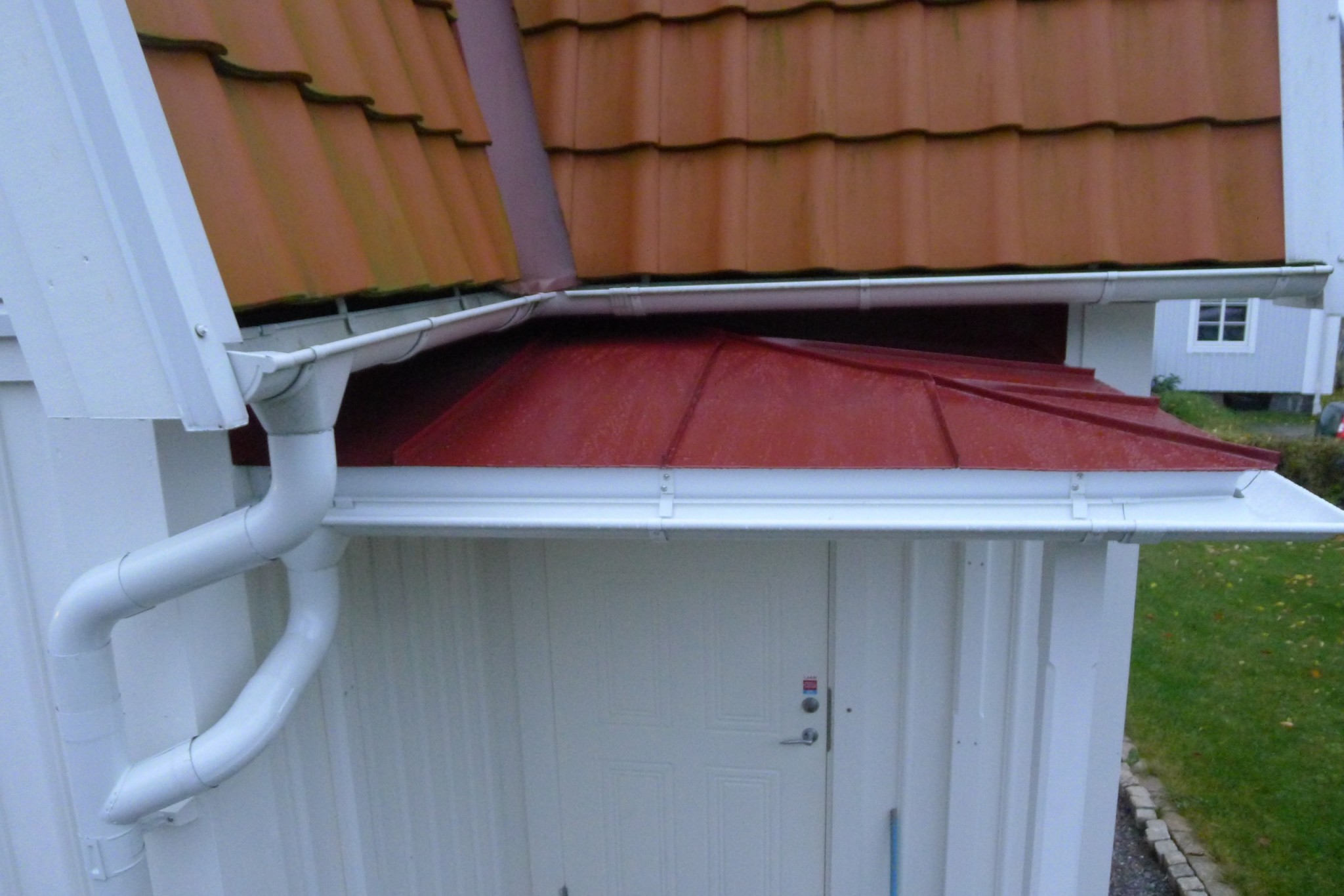

Hängrännor och stuprör
Det blev lite rörigt

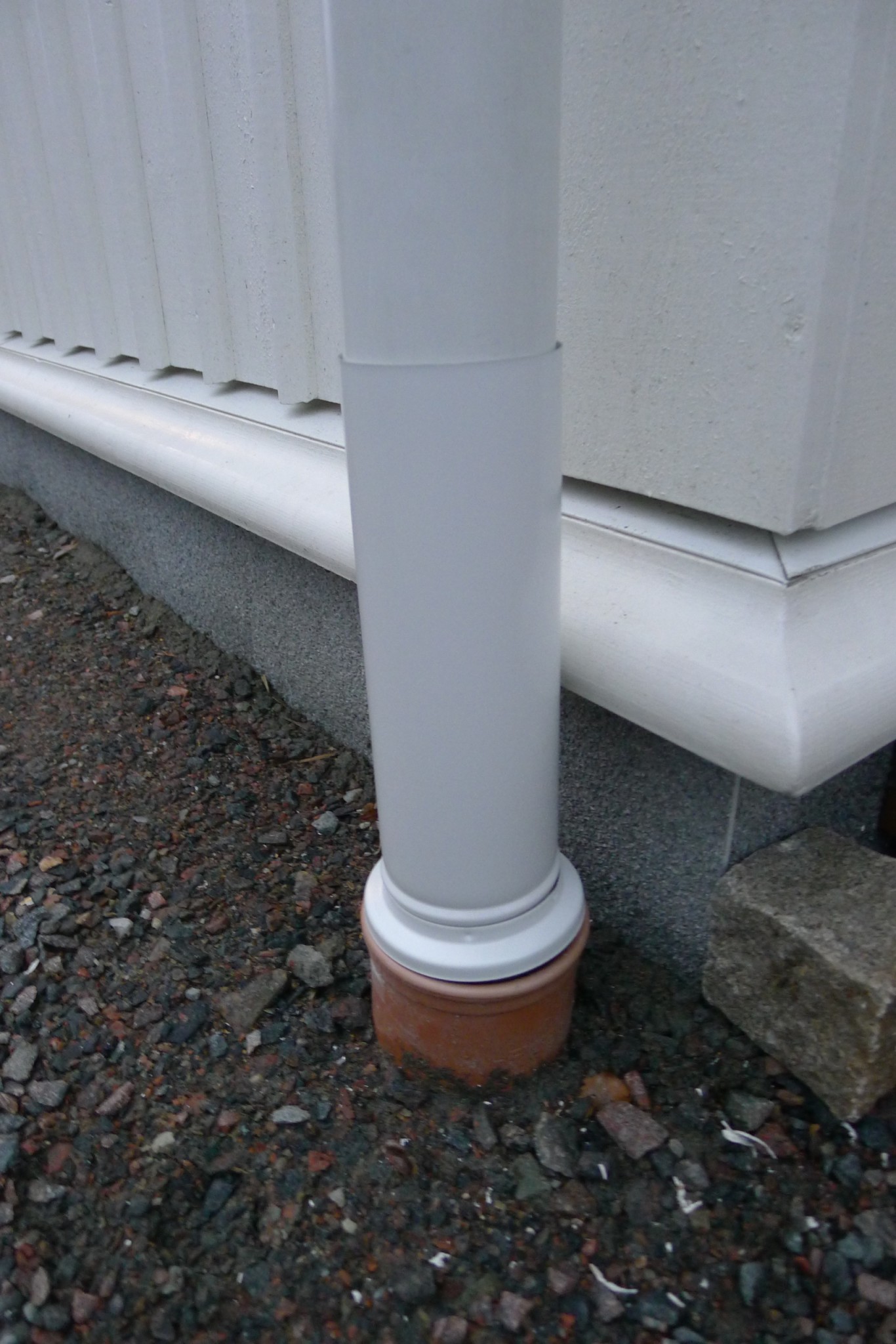

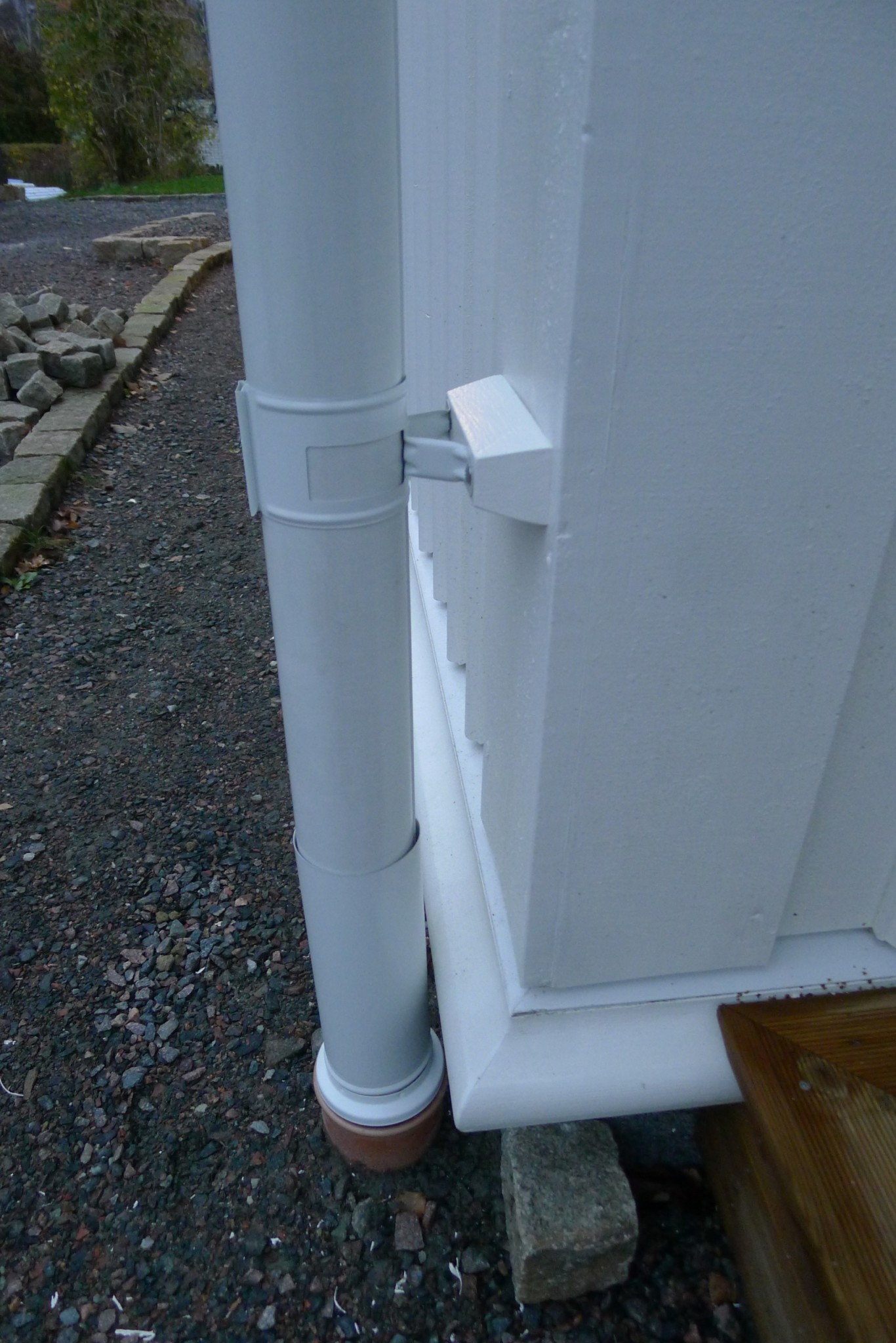

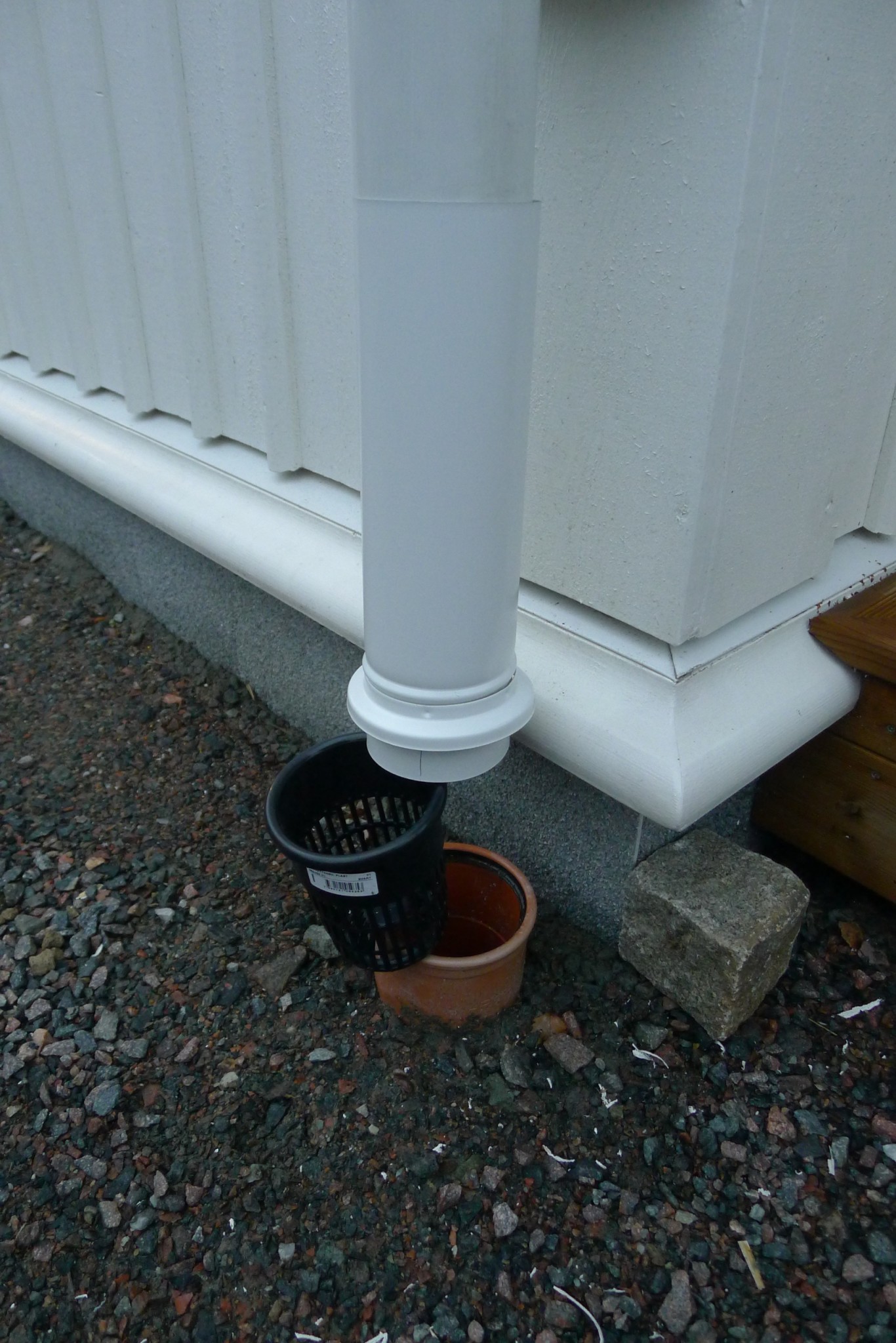

Då vi inte har träd som skräpar ner så nära huset så valde vi en sil som sitter inne i röret för att få det lite snyggare.
Det är en skjutbar brunnsutkastare och en dagvattensil
Vi fick även göra en distans så röret skulle gå förbi solbänken, det finns sockelknä men dom flyttade lite för mycket.
