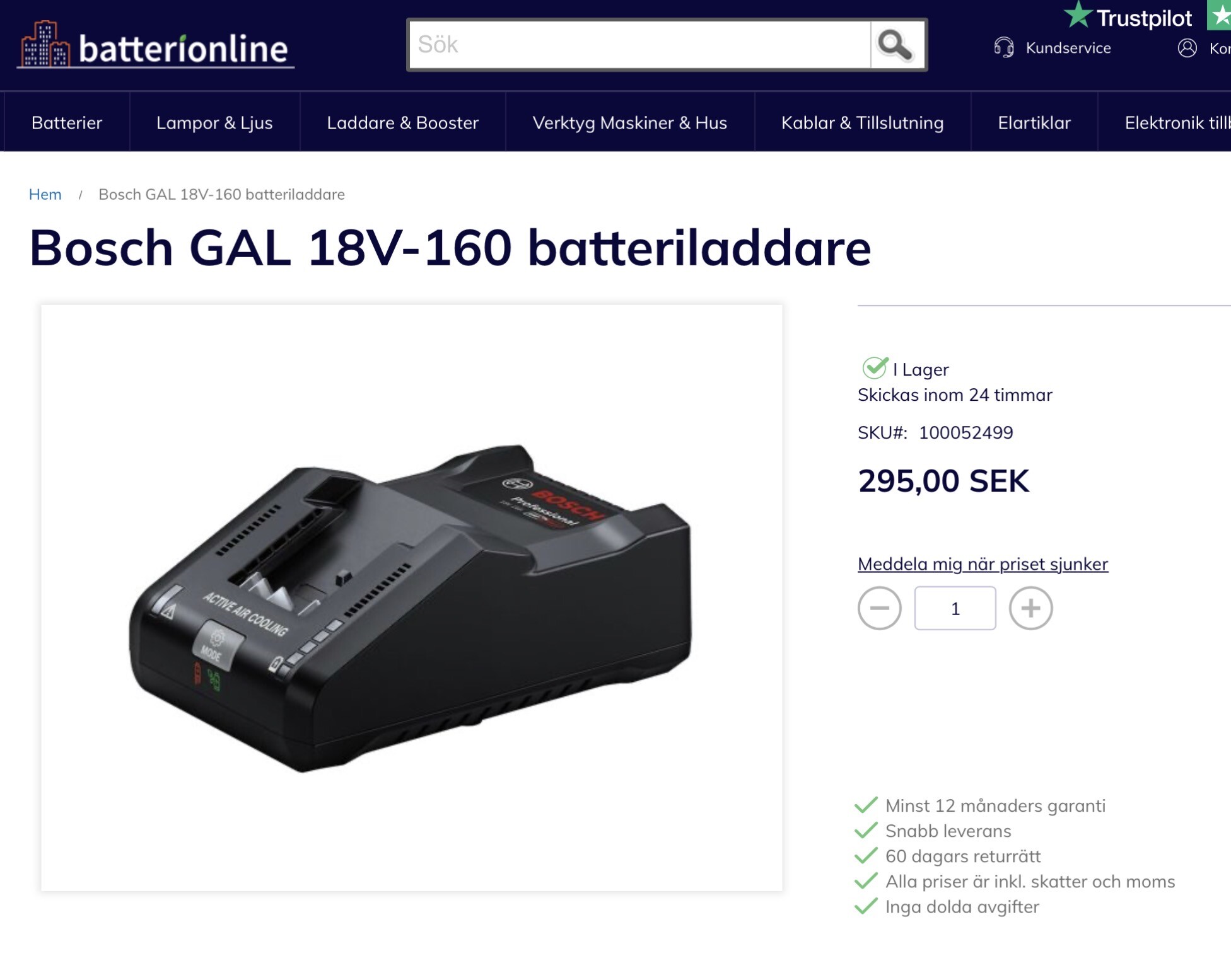

Detta är ett bra fynd. Här kan du välja snabbladdning. Eller skonladdning upp till 80%.
https://www.batterionline.se/bosch-...n&utm_medium=email&utm_source=alert_pricedrop
Bra pris. ☝️😍M maglin skrev:
Jag fick inte länken att fungera, men testa denna:
https://www.batterionline.se/bosch-gal-18v-160-akku-lader
