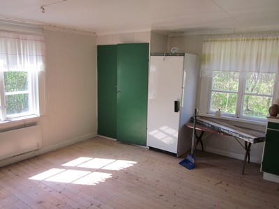

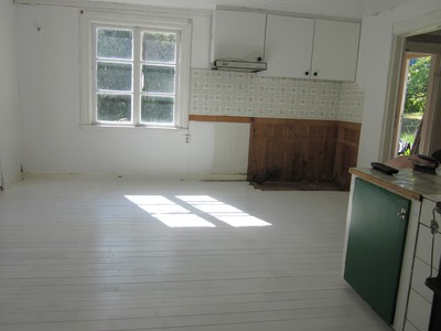

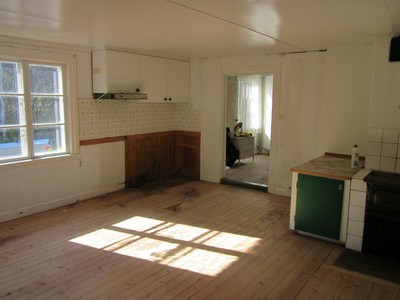

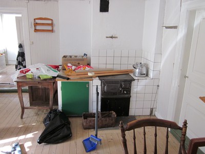

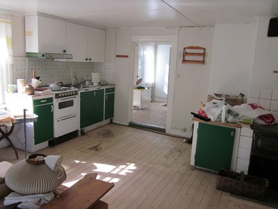

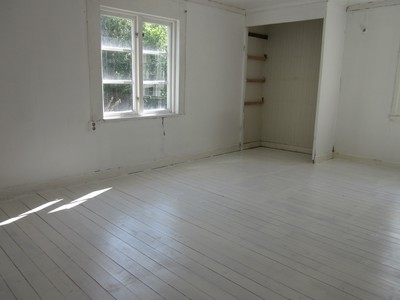

Har blivit lite uppdateringar nu! Jag har ägnat största tiden åt köket, bara att städa det tog hur lång tid som helst, men efter att jag skrubbat hela golvet för hand så blev det rent, synd bara att det var så missfärgat på så många ställen. Färg inhandlades och jag har lagt på 1 lager färg än så länge, förhoppningen blir att hinna måla ett andra lager till innan helgen då jag har jour på jobbet så blir inge tid där då.
Lite bilder på köket, före och efter!
När andra lagret färg ligger så ska listerna och dörrkarmarna målas om och de övre köksluckorna ska få nya dörrar, stommarna behåller vi. En ny köksfläkt, spis, kyl/frys, diskkbänk och köksskåp ska handlas om sättas på plats. Mellan över och underskåp i köket funderar jag på att testa på att kakla (något jag aldrig gjort). De gröna skåpen som är kring vedspisen ska målas om, och där ska även en ny bänkskiva läggas.
När köket blivit klart så blir nästa projekt hallen. Måste riva upp halva golvet och göra om allt som blivit fuktskadat.

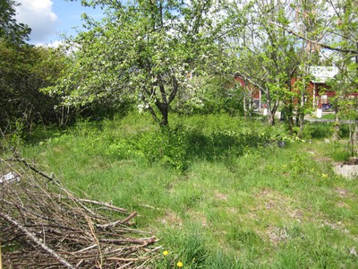

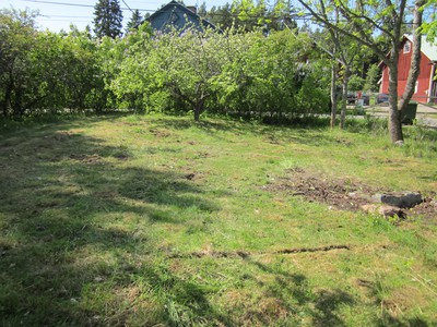

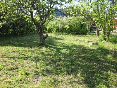

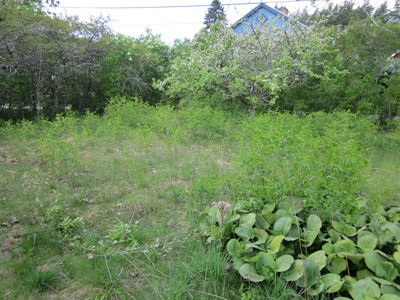

Sen har även sambon arbetat med tomten/skogen =) så efter hon slitit med att ta bort alla tuvor och små träd m.m så kunde jag köra där med gräsklipparen så nu ser det nästan ute lite som en tomt.
Flre och efter bilder!
Nu är det bara att hålla efter det här och såga ner lite nya träd varje gång man är ute och arbeta sig längre in på tomten, så efter några år har man kanske några tusen kvm mer tomt att arbeta med. Sitter nu och letar lite efter grävmaskin att hyra över en helt så man kan gräva upp alla stubbar som blir.
Har du kört grävare förr? Om inte skulle jag råda att istället hyra in en traktorgrävare med förare. Då får du jobbet gjort, och det tar inte många timmar.
