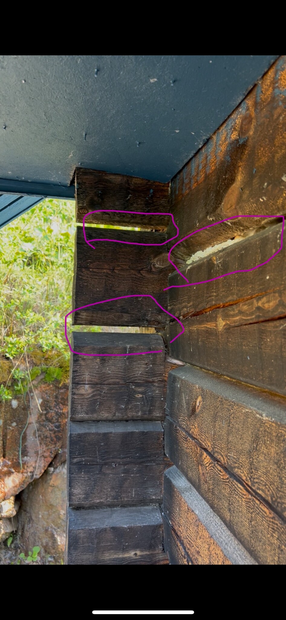

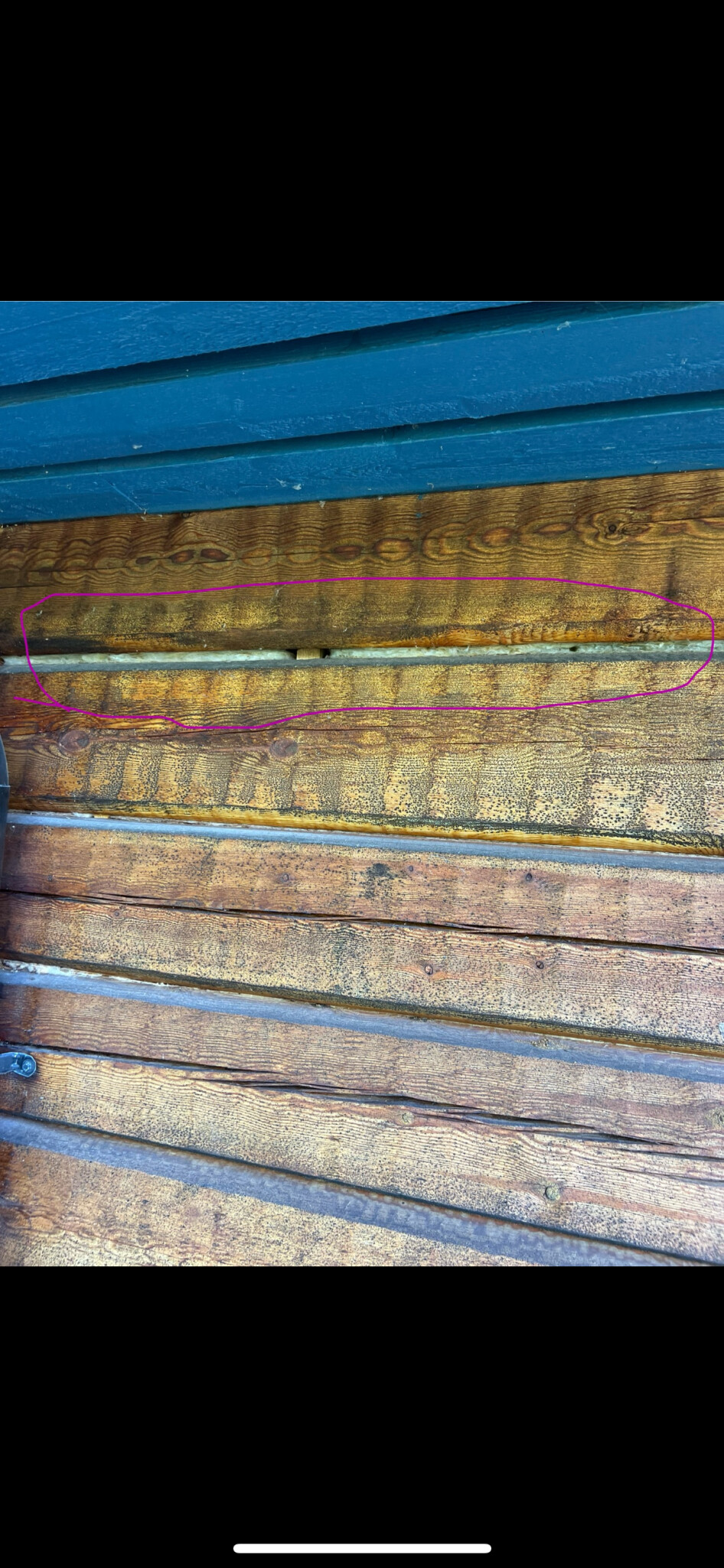

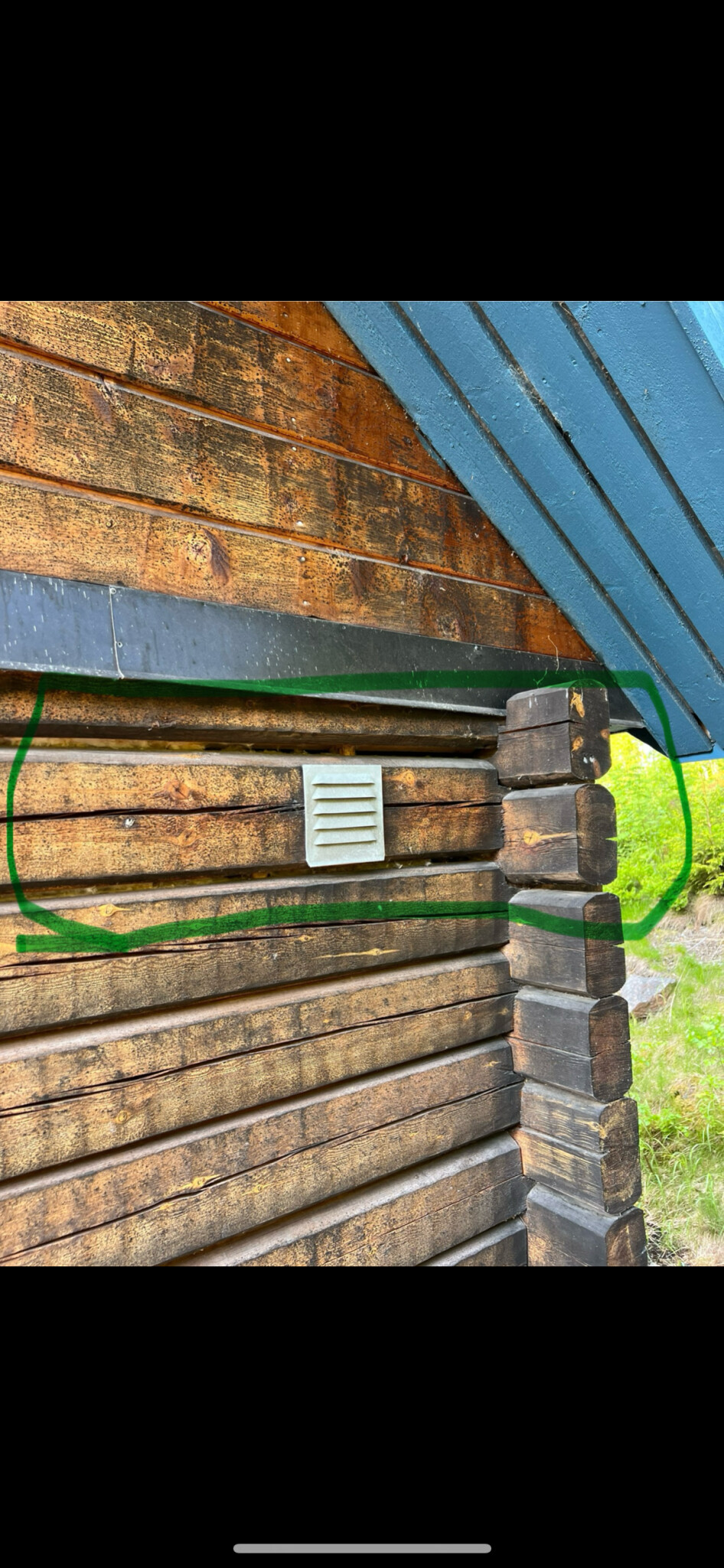

Hej ska köpa hus. har kollat på ett timmerhus som nedre plan är timrat,och övervåning byggt på det, men har sett att hela sista varvet med timmer stockar inte ligger kloss emot varan runt hela huset,som att sista lagret stockar inte har satts sej med resten av timmer konstruktionen,
Hur löser man detta problem?
  • Timmerhus med glipa mellan sista stockvarvet, markerat med grönt. Ventilationsgaller syns på väggen.
  • Spricka mellan timmerstockar i ett timmerhus, markerad med rosa.
  • Gapande timmerstockar i ett hörn av ett hus, markerade med rosa linjer, visar ojämnheter mellan stockarna.
Kan det vara påskålat (påreglat) på insidan? Gjort av någon spånmskiveskalle som inte har lämnat rum för sättningar och satt fast påskålningen för hårt i timran så huset nu står på skålningarna (reglarna).
Just en sådan lösning som brukar rekommenderas här på forumet för att "styva upp timmerstommen".
Gör om gör rätt! Påskålningar skall sluta strax under mellantaket och inte vara för hårt fastsatta i timran så att timran kan sättna. Timran kommer att sättna mer så det blir bara värre om man inte åtgärdar grundproblemet.
Inte är det väl gullfiber mellan stockarna?
det är nog gullfiber mellan ståckarna som det ser ut, är det dåligt?😅
Det brukar kunna sluta illa när gullfibern suger upp fukt från slagregn och håller kvar den mellan stockarna. Stockarna ruttnar ovanpå och under tills det som är kvar blir som en H-profil med en tunn hård yta på var sida som hålls ihop av litet trä i kärnan. Utrymmet mellan de bevarade sidorna är fyllda av förmultnat trä.
I vintras syltade en sådan vägg ihop i arbetet när jag försökte dra ut en spik med kofot. Den tilläggsbelastningen tålde väggen inte. Det ruttnade träet trycktes ihop. Det blev mycket nytt timmer och närmare 8000 euro i arbetstid innan det var reparerat.
Mossa eller lindrev torkar snabbare efter slagregn och ger inte samma slags rötskador. Förutom i fähus och stall där fuktbelastningen är extrem.
Rent ut sagt undrar jag vad det är för inkompetent fyllo som har monterat upp och färdigställt huset du skriver om. Själva timmerarbetet ser ut att vara absolut toppkvalitet så det har uppenbarligen någon annan gjort.
Givetvis går felen att åtgärda men priset skall vara därefter. Man kan till exempel kila och bända isär timran och krassa ut gullfibern och ersätta med lindrev. Innan man river bort och gör om påskålningen på insidan eller vad det nu är som övre delen av huset hänger på.
En timra slutar aldrig sättna så allt annat skall anpassas till det. Därför kliar man aldrig ovanför fönsterkarmarna och sprutar inte fast dem med poluretan. I stället stoppar man dit litet löst lindrev som trycks ihop varefter timran sättnar medan fönsterkarmen står kvar som förr.

Det är helt normalt att timra av mer eller mindre färskt virke. Det är så man gör.
Problemet är troligen att de som monterade och färdigställde huset saknade kunskap om hur man gör.
