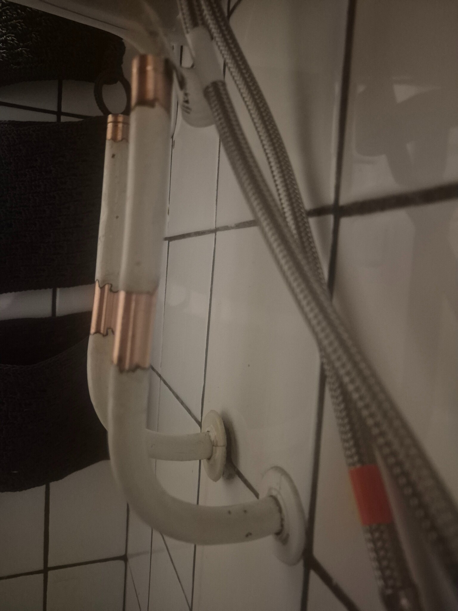

16 mm kopparrör och stödhylsa?
Om du fick i stödhylsan så är det korrekt.T Tummen86 skrev:
Hade gått med en liten hammare också, även torrt. Smörja för stödhylsa är det ingen röris som gör.
Ser ut som securex-mutter, där är det alltid glödgat när dom konade upp änden...
Nu till finalen.
Undra om jag vågar kapa i överkant på nedre delen jag gjort ren från färg.
Lite skraj att röret är ovalt eller missformat där nere pga av böjningen så att stödhylsan ej går i pga det.
Vad tror ni?
Vad tror ni?
Dett går med all sannolikhet bra. Det ser ut som att rören är bockade med fjäder och därför glödgade. Men det bör bara vara vid själva böjen och dessutom bör inte den raka delen vara deformerad för det.
För säkerhets skull kan du ta och knacka i en stödhylsa där med nör fu ändå är i farten. Ifall röret ändå är glödgat där.
På gamla rör är det helt normalt att använda lite våld. Själv tar jag skaftet på Morakniven som hammare.
Att röret skulle expandera så mycket av en stödhylsa att kopplingen inte skulle kunna träs på, har jag aldrig varit med om.
