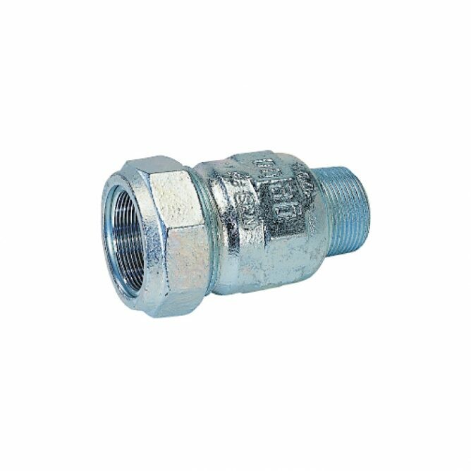

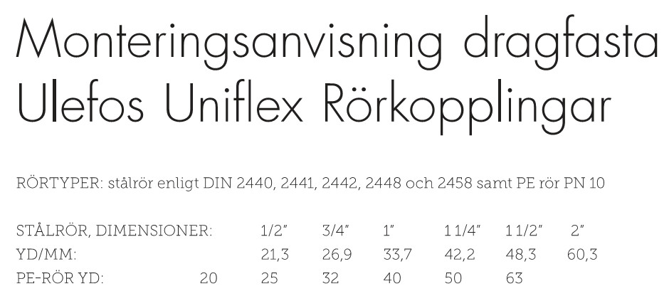

Du menar Ulefos Uniflex.Rickard. skrev:
Typgodkänd för tappvatten.
Men tyvärr börjar deras sortiment på 1/2" (21,3mm för stål).
https://ulefos.se/wp-content/upload...-Uniflex-dragfasta-kopplingar-för-stålrör.pdf
