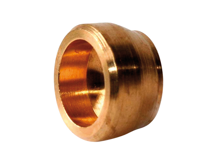

Har ett gammalt badrum där alla rör ligger ingjutna i ett cementgolv som verkar vara lagt ovanpå trägolvet. Jag måste nog göra om så att alla vattenledningsrör ligger dragna utanpå väggarna. I golvet sticker det upp ett 16 mm kopparrör som matat en bidé med kallvatten. Detta är pluggat med en skärringskoppling ganska nära golvet så det går nog inte att byta den. Nu har den börjat läcka inte mycket men jag vill ändå åtgärda det. Hur gör man detta om man inte kan byta kopplingen. Fundera på att plugga det med en epoxiplugg eller typ läcktätare. (Inte proffsigt men i väntan på renovering så!!) Måste pluggas inne i röret. Några ideer om en bättre metod mottages tacksamt.

Det ser ut som en Vatette-klämringskoppling. Sitter den på ett 16mm-rör så antar jag att den upptill ändå har en klämringskoppling för antingen 15mm-rör eller 12mm-rör. Om det är genom kopplingen det läcker, så ska den kunna pluggas med en Vatette-plugg i rätt storlek, om man kan få bort det där gojset först.

Om kopplingen inte dragits åt för hårt tidigare, kan man ofta få stopp på läckage genom att dra åt den lite till.
Ibland kan man få bort en klämring (för det lär inte vara en egentlig skärring här) med en polygrip, om den inte sitter så hårt. Annars kan man såga en skåra i klämringen och bända isär den med en flat skruvmejsel. Man måste verkligen se till att inte få längsgående repor på röret, så man slutar att såga innan man är igenom ringen, man kan ändå bända isär den. Här är det så trångt att man nog också måste dela på muttern innan man ens kommer åt klämringen.

Nej jag kommer inte åt den från andra sidan. Går ner i det gjutna golvet och förgrenar sig till övriga ledningar som behövs för att sedan som en gemensam matare går till en ledning där avstängningskranen för hela badrummet finns, en för kallt och en för varmt vatten
Om du är säker på att det är ett 16mm-rör och tar bort nuvarande koppling, med klämring och allt, så finns det bra pluggningstips i den här tråden: https://www.byggahus.se/forum/threads/plugga-gammalt-16mm-kopparrroer.258290/
I det fall att röränden skulle vara skadad och har för kort bit kvar, krävs det råd från mer erfarna än mig på området.

Ja, det är nog att rekommendera. Om åtdragning av muttern inte förbättrar läget och kopplingen behöver bytas ut, får man vara beredd på möjligheten att röränden inte duger för att montera en ny klämringskoppling som tätar. Så om du inte kan ha vattnet till det röret avstängt tills en rörmokare kommer dit, är det säkrast att denna finns med från början.L Lars Ny skrev:

Såna här lägen brukar nån slags VVS tätning fungera bra. Nån flytande som härdar. Gänglåsning, hydrauliktätning går det också om man bortser från ev vattenkontaminering.
Skruva isär allt och se till att kona iallafall sitter fast på röret. Dränk gänga och kona i tätning och dra ihop och låt härda ett tag. Sen är det nog tätt......
