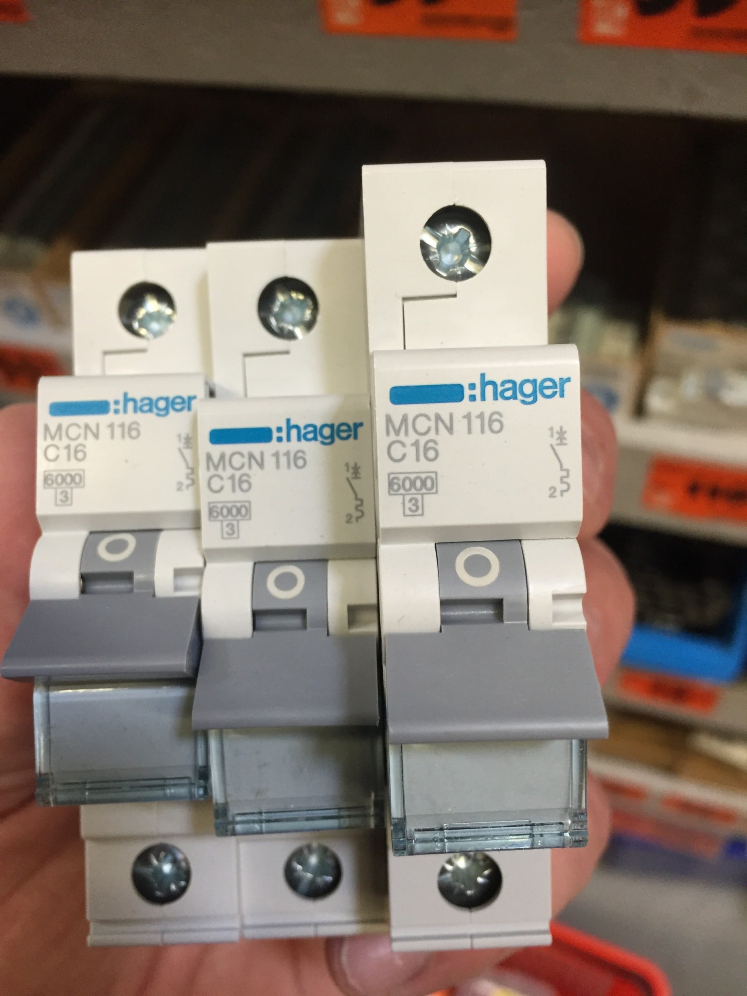

Välj MCS (quick connect) endast om det redan är sådana. Att blanda quick connect med andra automater blir sällan bra då det krånglar att få en bra anslutning mot annan fasskena än QC.
roggabear och 1 till
Har nu äntligen fått arslet ur och köpt nya automatsäkringar. Dessa blev det
Utifrån tipsen i tråden kom jag fram till att det är dessa jag ska ha, stämmer det?
Tack för all hjälp i tråden.
De blir bra :thumbup:
En notis bara;
Håller man sig inom HAGER som fabrikat så fungerar samma skena till båda lösningar så länge skenan har bokstaven N i modellbetäckningen. Övriga fungerar bara till automater med skruvanslutning.

KjellTimell skrev:
En notis bara;
Fast de övriga fasskenorna fungerar väl även till quick connect om man använder skruven?
K
Bra fråga, vet tyvärr inte svaret på det.
Men rimligtvis bör det vara som du skriver.
