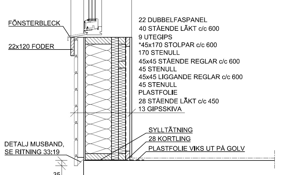

Håller på att bygga hus och har stött på ett problem. Har lyckats välja bort OSB bakom gips (1000-val så detta missades och är försent att åtgärda nu). Jag kan nu inte bara enkelt köpa OSB och sätta bakom gipsen för salningarna till fönsterna är redan färdigkapade och klara. Väggen blir således isåfall 12mm för tjock.
Vad tror ni om att byta ut 28x70-glesen bakom gipsskivorna mot 15x69 (byggmax t.ex. säljer i furu) och på det sätta en osb och sedan en gipsskiva?
Fick hör av en snickare att de fanns risk för att de kan bli lite svajigt iom svikten i en 15x69 istället för en 28x70, men att OSB-skivan kanske tar upp denna svikt.
Detta är ju bara ett problem i väggar med dörr eller fönster. I övriga väggar är det bara att kasta på osb. Hoppas någon har erfarenhet av liknande och kan ge mig ett tips!

Har jag fattat rätt? Väggen består av regelstomme och sedan gles 28x70 på insidan och på dessa skall gipsen fästas.
Är glesen på plats? Ska glesen sättas tvärs regelstommen eller längs? Oavsett om glesen sätts tvärs eller längs reglarna borde ju 15mm gles och 12 mm osb bli lika stadigt - om inte stadigare - än 28 mm gles, om man skruvar tillräckligt tätt och ser till att skruva osb:n även i regelstommen.
En annan fråga; hur många salningar handlar det om? Är det en oöverstiglig kostnad att lösa nya salningar?
OBS! Jag har ingen erfarenhet av detta själv utan sunt förnuft säger mig att två ihopskruvade skikt blir starkare än ett, om totala tjockleken är samma (nästan i detta fall). Ta inte min åsikt som fakta!

Blir också lite konfunderad. Det handlar alltså om gles på väggarna? Är det för att få ett installationsskikt (plats för elrör utan att punktera plasten)? Antar att det inte är tänkt ngn isolering i det skiktet?
Hur som helst så hade jag i så fall slagit på 17*45 på väggreglarna (inte tvärs), och sen på med osb och gips. Blir ju som vilken vägg som helst där det är cc60/cc45.
Att sätta så tunn gles tvärs väggreglarna känns ger väl en sådär magkänsla. Tänk på att våtrum och andra kaklade väggar har speciella CC krav

Ja glesen ska jag spika på plastat isolerat ytterväggsskikt. Ståendes cc45. Har 900 gipsskivor som ingår. I våtutrymmena är det plywood medräknat från början så det löser sig. Känns spontant som att skiktet emellan är till för elrör och slippa punktera plasten ja.
Ver inte vad man normalt reglar upp med bakom. Ingick iaf ett rejält lass 28x70. 45x45or har jag reglat upp 2 lager med isolering på olika håll på väggreglarna innanför plasten. Innerst är 170 isolering.

Pratade med en annan elektriker igårkväll som tror att det kan bli trångt med 16mm installationsskikt. Vissa av rören/slangarna de drar är upp mot 20mm. Men lokalt kanske man klarar det på vissa ställen.
Rent krasst så behövs ju inte OSB i alla väggar. Utan mer de där man kan tänkas hänga upp lite tyngre saker sen. Även köket är inte i detta fallet räknat på att ha plywood bakom sig, något jag gärna vill ha.

Du skriver att du har 2x45 innanför plasten (mot rummet alltså). Då borde du väl klara att få in elen? För grövre rör får du jacka ut lite i inre 45:an, sen går det ju bra med dosor mm som man kan karva lite i isoleringen om det skulle behövas.

Ja du missförstår nog. Jag går igenom väggen från yttre gips och innåt så det är förståeligt.
Yttre Gips - Stående 170x45 med isolering cc60 - stående påsalning 45x45 med isolering cc60 - liggande påsalning 45x45 med isolering cc60 - plast - stående 28x70 cc45 (el installationsskikt) - gips.
Det jag vill ändra är alltså:
plast - 28x70 -gips
mot
plast-15x70-osb-gips.
På vissa väggar där det är salningar för fönster med som är gjorda för 28x70+ gips. (salningarna är 40mm).
På innerväggar utan dörrar och fönster sätter jag osb på 28x70 och väggen blir helt enkelt 11mm för tjock som inte gör något.

Okej okej. Jag har pratat med elektrikern med som sager att han har en del 20-slangar till t.ex. media och spis mm. I övrigt hade det funkat med tunnare läkt under gipsen. Men jag låter nog honom dra sina slangar först och sen kör jag någon patentlösning på de ställen där jag vet att det ska hängas upp mkt skit. Alla innerväggar blir OSB så hoppet är inte helt förlorat. Tack för alla svar! Suveränt forum.
