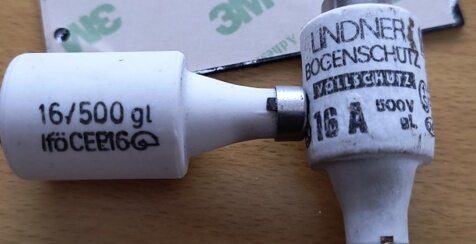

Jag har kört 13A säkring i många lägenheter som jag har bott i även 16A då jag hade en grane tidigare som visade mig hur man kunde göra.
Varför jag är nyfiken på den här tråden är att många har idag ganska kraftiga datorer tillsammans med en hemmabio eller stereo av bättre kvalitet.
Men alla säkringar från 10-16A sägs ju klara upp till 500V alltså 2 vägguttag med en effekt på ca 1000watt upp till 1600watt för 16A säkringen.
En dator drar säkert 1000watt om det är en fet speldator och har man också en hemmabio så blir det ganska så hög effektförbrukning och hur tänker elsäkerhetsverket om man kör många apparater i samma rum samtidigt?
I min gamla lägenhet så kunde jag inte köra diskmaskinen samtidigt som datorn var igång i vardagsrummet.
Men den elinstallationen, var inte korrekt utförd.

Och mycket tydligt ingen koll alls på hur något funkar, eller hur man räknar.
Gruppledningar med kablar eller enkelledare i rör på 1,5 mm2 som nästan alltid säkras med 10A, kan ibland tåla 13A säkring, mycket sällan 16A (men det går att hitta sådana fall där det skulle vara OK, kanske en gång på tusen eller tiotusen).
Ibland, men väldigt sällan, kan man inte säkra med mer än 6A.
Och det är helt enkelt fullständigt idiotiskt att byta till större säkring om man inte är kunnig på ledningsdimensionering och har kollat eller mätt, och sen räknat.
Om du vet någon som har bytt från 10A säkring till 16A för att den strömmen behövs och kört så en tid, så kan du berätta att han bör ta dit en elektriker och byta kablarna för de har antagligen rätt kass isolering idag.
Nädå, alla säkringar är inte för 500V, Hagers är på nominellt 400V, och Schneider resi 9 på 230V som exempel.
Men det spelar dock absolut ingen roll, för det är bara 230V som du har, skulle inte spela någon roll om säkringen var godkänd för en miljon volt, du har fortfarande bara 230V i din elcentral.
Och här går det inte alls att ens förstå vad du menar eller hur du räknar.H Hårdrockarn skrev:
Först och främst är det 230V, punkt slut.
Och en 10A säkring kan då belastas med 2300W, en 13A med nästan 3kW och en 16A med 3700W, men det sista fallet kräver normalt sett 2,5 mm2 area på ledningarna, vilket det i princip aldrig är om det är säkrat med 10 eller 13A efter installationen.
Formeln för effekt är P= U*I, dvs spänningen (alltid 230) gånger strömmen, väldigt enkel formel.
Antalet uttag spelar ingen alls roll, mer än att den totala effekten för alla uttag till den säkringen inte får bli mer än det jag skrev här uppe, dvs till en 10A kan det vara en last på 1100W i ett uttag och 1200W i ett annat, som går på samma säkring, och det kommer fungera.
Och elsäkerhetsverket har inga tankar alls om vilka och hur många apparater du kör samtidigt i ett rum.
Men den elektriker som installerar hos dig (eller din fastighetsägare) bör ibland ta sig en funderare över detta så det blir bra. I praktiken är det kök och tvättstuga, där man snabbt inser att det inte räcker med en enda grupp (dvs en enda säkring) till allt.
