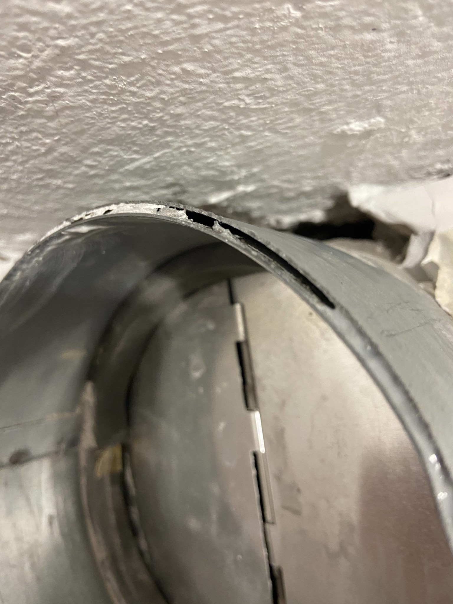

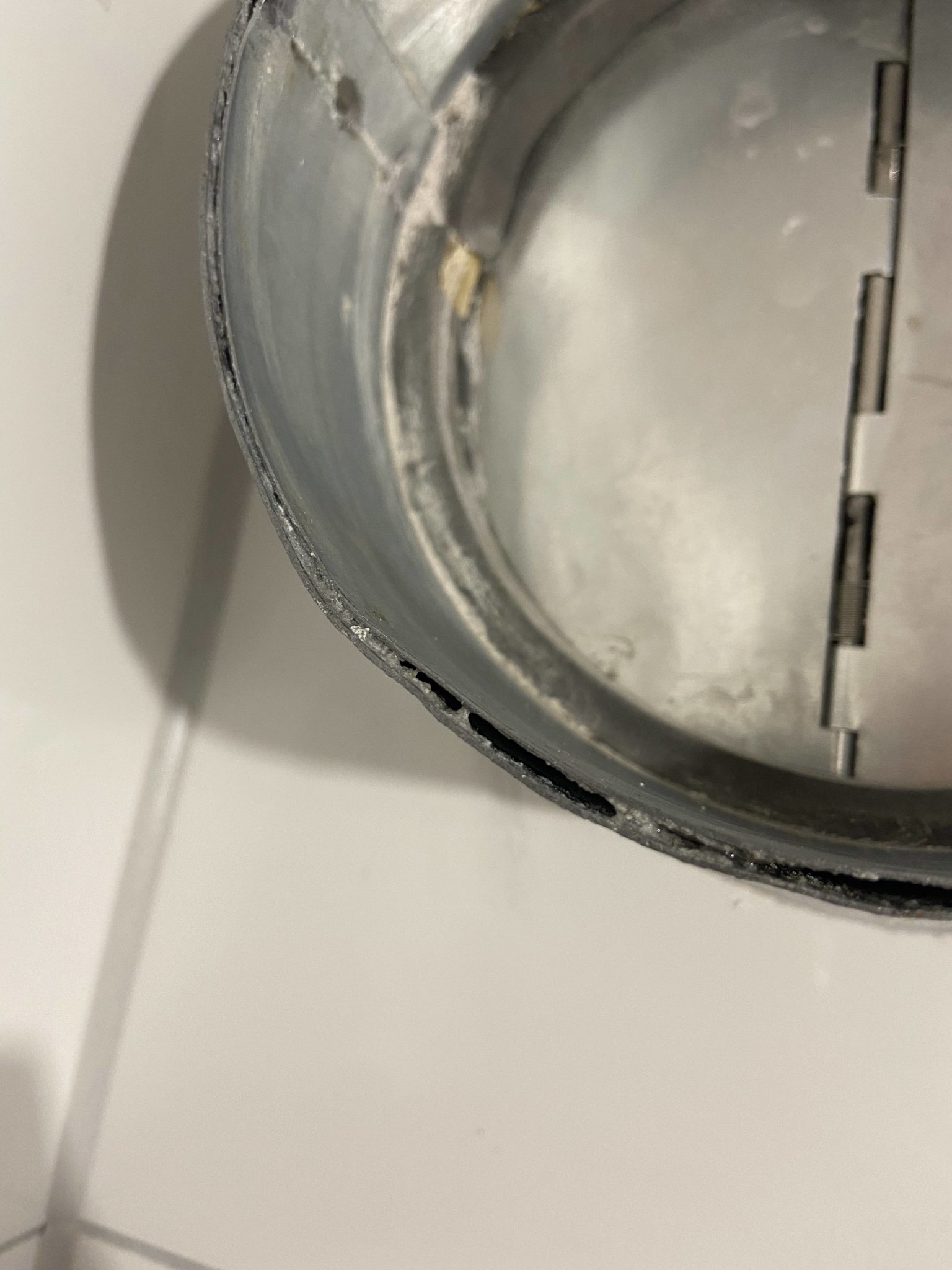

Kallrasskyddet sitter ivägen för en nippel.
Kallrasskyddet sitter alltså precis vid spirorörets kant och blockar för att kunna trycka in saker i spiroröret.
Kallrasskyddet går inte att få bort.

Kallrasskyddet är en separat del, gjord för att 125 mm spirorör ska stoppas in i det.. (Jag har inhandlat exakt ett sådant idag, så det har jag koll på..) slangen kan vara av en sådan dimension att den är avsedd att träs på nån form av nippel/övergång och då passar den rimligtvis inte direkt på ett spirorör..
Inhandla en rak övergång (sån med tätning på båda sidorna utvändigt) så tror jag slangen passar på den..

Då behöver jag ha skarv som jag kan dra på utsidan av spiroröret för på insidan sitter kallrasskyddet inslaget direkt i kanten... så kan inte skarva på något på insidan av spiroröret..
Är nog som du säger, slangen är inte till för att sitta direkt på spiroröret.
Problemet är ju fortfarande att insidan av mitt spirorör är blockat av kallrasskyddet...

Nej, men spiroröret ska stickas in I kallrasskyddet, ända fram till "luckan" :)
Så du får ha en bit spirorör och sedan en övergång och sedan slangen
Aha så det finns något som passar inuti kallrasskyddet...?
Det vore ju trevlish.
Får bli en sväng förbi Bauhaus i veckan!

en vanlig skarvnippel in i röret, som då är mindre som du trär slangen på och nyper med slangklämma

sitter ett kallrasskydd ivägen för en skarvnippel

Du har ju flera cm i till kallrasskyddet, som dessutom öppnar utåt...
Räcker ju att du får in gummilisten

kallrasskyddet sitter kant i kant. Men kanske kan få in en nippel där trotts att spirorörets dimension invändigt krympt med kallrasskyddets dimension.
kolla på bilden så ser du att jag måste ha en nippel som passar kallrasskyddet isfl.
