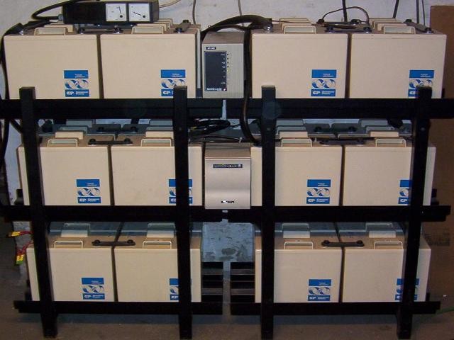

Slänger med en bild på batterier som klarar den belastningen utan att ta stryk
Batterierna är på 4 volt 205Ah st och specade att klara en belastning på 1077A utan att ta skada.
Dom klara dock ge betydligt högre strömar än så.

Bilden som skulle vara i mitt förra inlägg på min batteri bank kommer här nu den försvann innan.
vad har du den till?
Göran.W
Just det batteri paketet är backup till ved pannan och driver 2 st cirk pumpar och rökgas fläkten.
Hade jag fått ändan ur vagnen så hade jag monterat en ups till på 1500va så jag kan driva annat med men man blir ju aldrig färdig till det iom det är en viss brist på strömavbrott här där jag bor.
Jag har även batteri backup till dator, bredband, och telefon samt möjlighet att plocka ut ström till tex mobil laddare.
