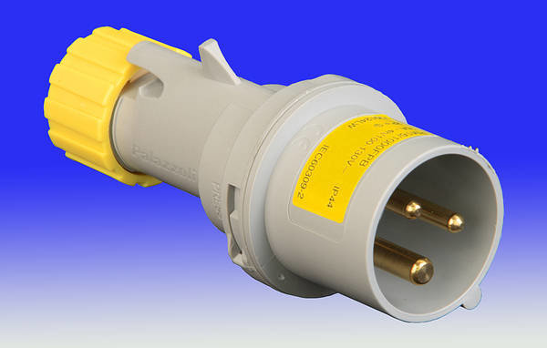

I den här tråden diskuteras lösningar för att transformera 230V till 115V istället för att byta startmotor (för snöslunga från staterna). Jag köpte en Ariens från US och den har elstart.
http://www.byggahus.se/forum/tradgardsmaskiner/181051-snoslunga-fran-staterna.html
Ett förslag i tråden är bygg-arbetsplats-trafo från UK, som är både förhållandevis billiga och tål lite effekt. Om jag läser rätt är det sådana här pluggar som gäller. Är det en "vanlig" cee 2 pol stickpropp, samma som man hittar i Sverige eller kör britterna något eget?
Var får man tag i en US-hona för sladdmontage?

Det är en cee plugg med gul färg och ett annat klockslag på styrklacken jämfört med våra blå och röda klockan 6
Klockslaget på styrklacken visar vilken spänning och frekvens som donet används till. Detta skapar oförväxelbarhet.
Ditt don är klockan 4

Det borde då vara t.ex. denna från GARO, E-nummer 2424634 gul färg, <130V och styrpinne kl 4.
http://www.garo.se/installation/anslutningsdon/skarvuttag/skarvuttag-3p-16a-4h-2424634
Frågan är bara var man hittar det....enkelt....i Sverige....utan att ha egen elfirma så man kan beställa hos en grossist? Verkar inte vara standardsortiment hos någon (svensk) nätbutik direkt. Bara Ebay?

En sån stickpropp har jag liggande nånstans, satt på en sladdlampa från England. En amerikanskt uttag är lättast att få hem därifrån, känner ingen som ska dit?

Verkar vara enklast att köpa cee-stickkontakten via ebay från UK.
Då var fråga nr 2 ett US-anpassat skarvuttag för sladdmontage. Det är ju denna jag ska trycka in i min snöslunga. Jag lyckas inte ens googla, vad heter skarvuttag på engelska?
