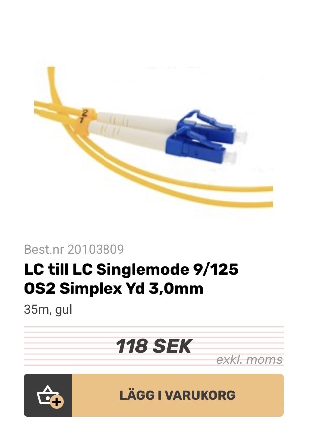

LC till LC Singlemode OS2 Simplex fiberkabel 9/125, gul, 35m med pris och artikelnummer, används för fiberinstallation mellan routrar.

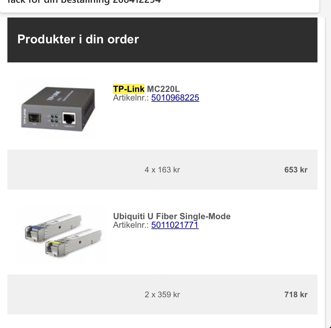

Beställning av TP-Link MC220L mediakonverter och Ubiquiti U Fiber Single-Mode transceivers för fiberanslutning mellan två routrar.
Hej! Du har en duplexpatch, det räcker med att du kopplar in 1st av fiberkontakterna med samma nummer i vardera optik så ska det länka upp. Välj antingen nr 1 eller nr 2.
Detta pga att du har köpt bidioptik (inget fel med det) som stödjer 1st fiber.
Fibern på bilden är single med en kontakt i varje ända. Antar tog det för dubbla fibrer? Eller missförstår jag?

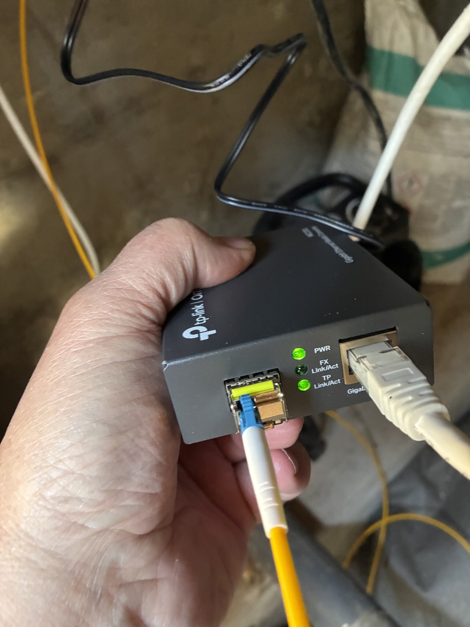

Hand håller i TP-Link mediaomvandlare med inkopplade kablar i källare, två gröna lampor lyser; del av temporär nätverksinstallation.
Källaren till huvudfastigheten. Cat-kabeln går till routerns lan-sida uppe i huset.

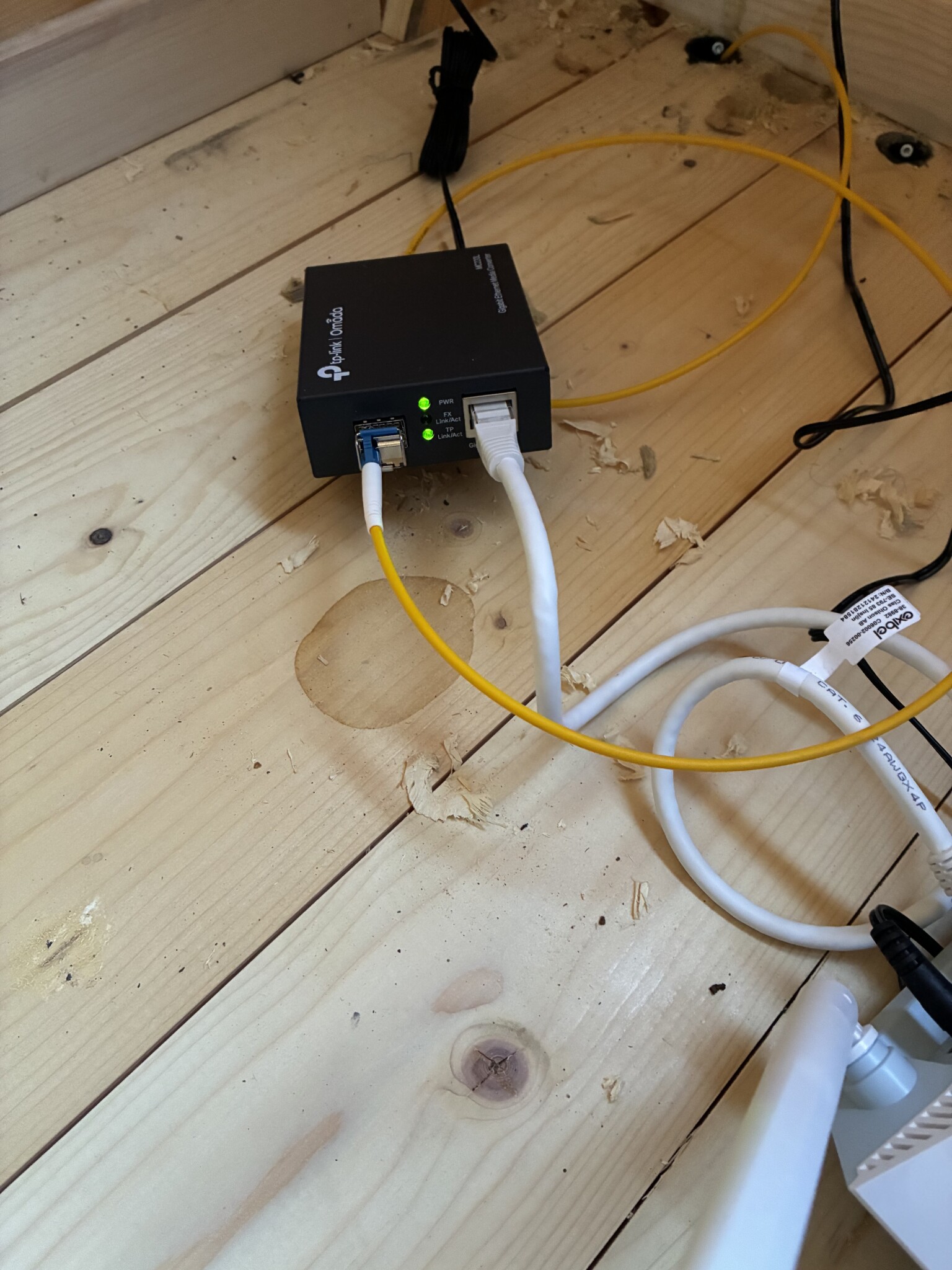

Nätverksutrustning på trägolv med gula och vita kablar anslutna till en router, temporärt riggat i källare för internetåtkomst.

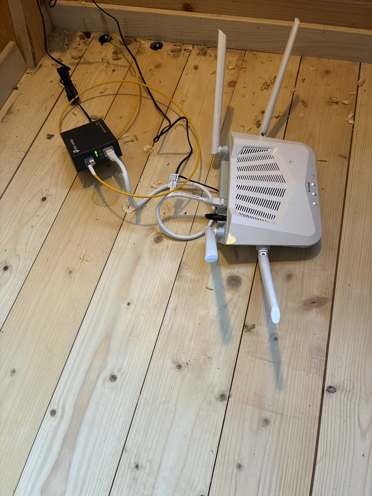

Stugan dit vi vill ha nät. Kopplad till routerns wan-sida
Allt bara temporärt riggat men på tänkta platser

Simplex är vad du har här då du kör BiDi SFP moduler.
varje modul skickar med en frekvens och tar emot med en annan. så det är viktigt att man har olika frekvenser på båda sidor.
I ditt fall har du köpt ett färdigt kitt med två olika blå och gul, ena som har TX:1310nm och RX: 1550nm och den andra som har TX:1550nm och RX: 1310nm.
Du kan se det skrivet på varje modul.
Det jag tänker på är helt enkelt att TP-link konvertern kanske inte har stöd för dessa SFP moduler om du är säker att fibern är bra och att SFP modulerna är helt intryckta. ibland klickar de inte in och man ska inte kunna dra ut dom om fibern sitter kvar i modulen.
