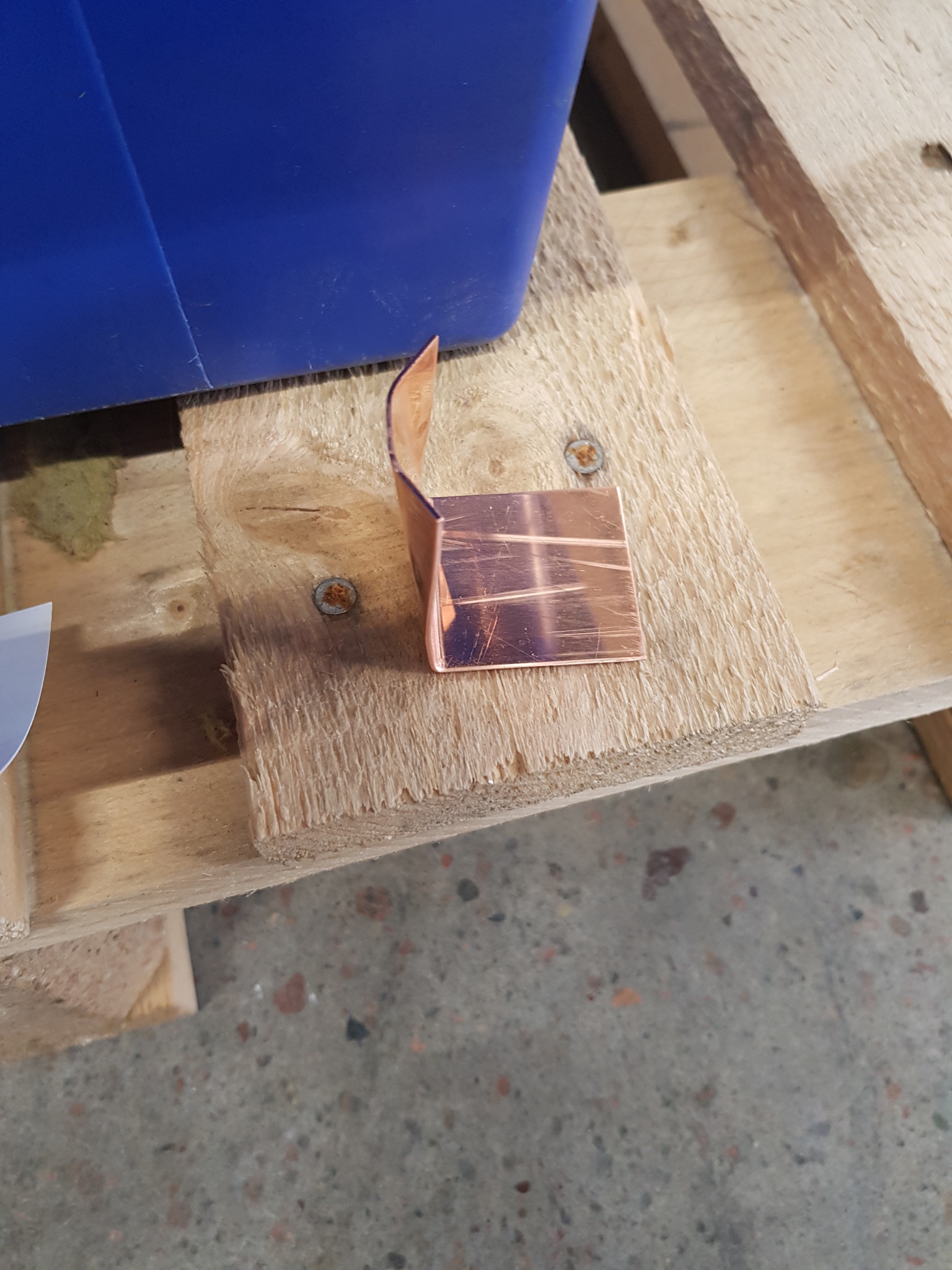

Som ett exempel på hur en enkel spridarplåt kan vara utförd passade jag på att ta en bild på de som NIBE har i sina beredare. Enkelt att förstå hur lätt den kan pga olika brister lossna och låta KV strömma fritt rakt upp och helt förstöra skiktningen. Det och havererat utloppsrör för VV upptill är nog ett vanligt fel där många upplever sämre kapacitet.

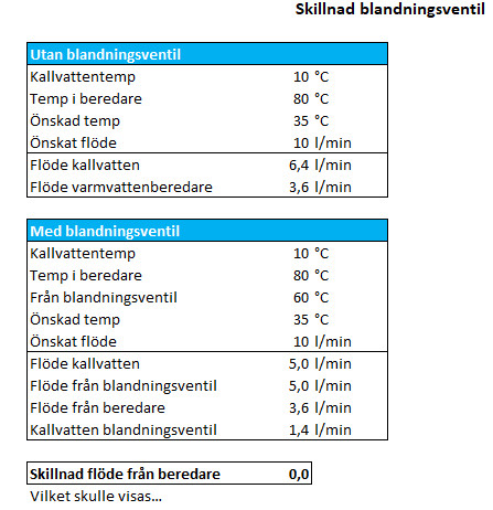

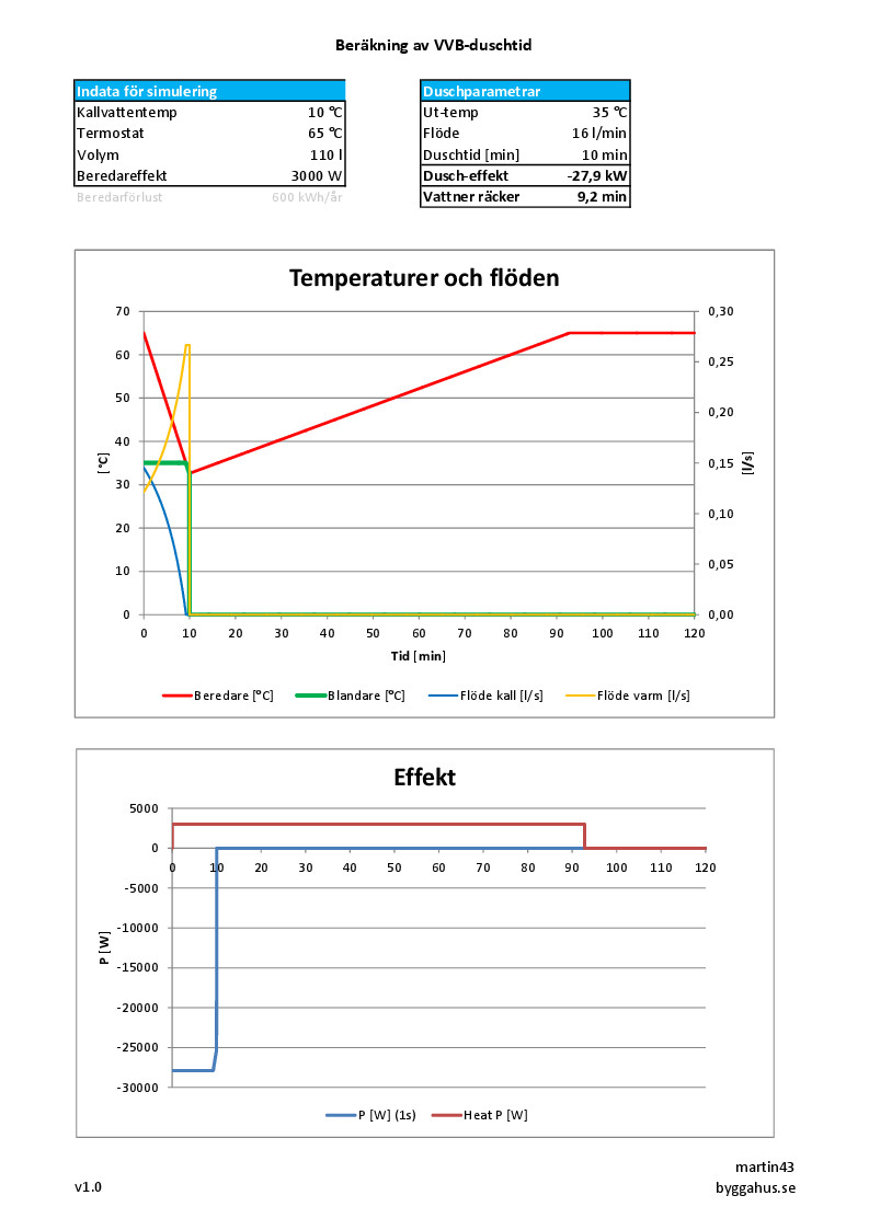

Nu satte jag frukostflingorna i halsen och har således spenderat hela frukosten med att ta fram ett litet simuleringsverktyg.
Först ang. blandningsventilen:
Sedan det roliga, ett verktyg för att simulera olika beredar- och duschscenarion.
Om någon gillar detta tillräckligt mkt kan jag lägga upp filen så kan ni dels kolla om jag räknat fel men ffa snabbt och smidigt räkna på olika scenarion!
Om det är 16 l/min i trådskaparens dusch, 35 grader varmt och 110 l 65C i beredaren tar det 9,2 min sedan blir det kallare och kallare. Om TS istället byter till 10 l/min kan hen duscha 15 min utan att det blir kallt. Sedan tar det 70 minuter att ladda om beredaren om den ger 3 kW.
Fotnot: Oavsett hur turbulensen ser ut i beredaren, eller rentav om det ligger en gammal TURBO i den så påverkar det inte energiflödena. Så länge termostatblandaren "tar det den behöver" och beredaren inte är så vansinnigt dålig att inkommande kallvatten går mer eller mindre rakt ut igen utan någon som helst blandning eller skiktning kommer beräkningarna stämma.

Fast poängen med en blandningsventil är ju att kunna hålla nere temperaturen i ledningarna, så att man inte kan råka få åttiogradigt vatten i kranen.
Och vill du maxa mängden 45-gradigt vatten i ledningarna gör en blandningsventil nytta (även om jag pga. tidigare inlägg i tråden avstår från att försöka räkna på det...).
Nu minns jag inte exakt hur TS problem var formulerat, men många av råden i tråden har ändå varit utifrån förutsättningen att man helst inte maxar tempen i beredaren om effekten blir skållhett vatten i rören.
· Västerbotten
· 3 275 inlägg
Det borde bli ganska marginellt. Det man sparar in på att blanda ner temperaturen tidigare är i princip värmeförlusterna från rören till rummet.Nötegårdsgubben skrev:
Blandningsventilens enda (viktiga) funktion är att förhindra skållning. Och minska förlusterna lite lite, beror ju på hur långa rör och hur installationen ser ut.

Omblandning är alltid negativt och beroende på som du säger hur dåligt det är kommer utnyttjandegraden minska sett som energin i volymen med temp under önskat VV. Vid mer ideal skiktning närmar det sig i exemplet skillnad 65->10 eller 65->35 över 110 liter eller ännu sämre om tex inlopps- eller utloppsdelar havererat.martin43 skrev:
