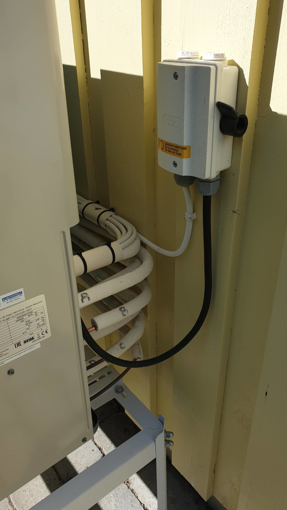

Jag menar att han väl trodde att han kopplade via brytaren (missade X:et), och det är väl fel i sig?A Emil_K skrev:
Antagligen har han trott det men ögonen har ju varit precis där och ändå missat det.. men men..MultiMan skrev:
Det jag är mest sur över är att jag prata med dom och berätta hur jag felsökt men fick typ respns att det va fel i centralen. Även när jag berättar att jag haft framme förlängningskabel och kontrollerat jorden från flera ställen..
Jag jorda till och med våra kroppar vattenrör för jag tänkte att det kunde vara fel

Är det möjligen en Aqua stark brytare? Varför sitter ens brytaren där? Jag är inte övertygad om att den där klarar av kraven för brytavstånd för en säkerhetsbrytare så då är den meningslös.
Är kabeln som går nedåt möjligen en anslutningskabel? Om den inte är dragavlastad någonstans utanför bild så är det ytterligare ett fel, den måste monteras med en speciell dragavlastningsnippel.
Ännu ett fel är att det bara skulle krävas auktorisation B för att dra fram en ny gruppledning från elcentralen. Det är vad jag vet fel, den auktorisationen omfattar bara arbete på befintlig gruppledning.
Jag skulle rekommendera att detta anmäls till ESV. Inte för att jag tror att något relevant egentligen händer men för statistikens skull.
Firman bör rimligen stå för kostnaden för en riktig elektriker som kopplar in pumpen, rätt.

Kabeln ut genom fasaden fanns på plats när pumpkillen kom. Så pumpfirman har inte dragit något från central.tommib skrev:
Vilket onödigt fel.
Det är nog en Aqua stark från Schneider, på väggen bakom.. inte riktigt bakom men nästintill.
Kabeln som ansluter maskinen är stripsad fast .. ääsxv vänta lite så återkommer jag med foto..

Just därför finns ett lagkrav på att göra en kontroll för att upptäcka sånt som inte är som man tror. Två allvarliga fel av installatören.
