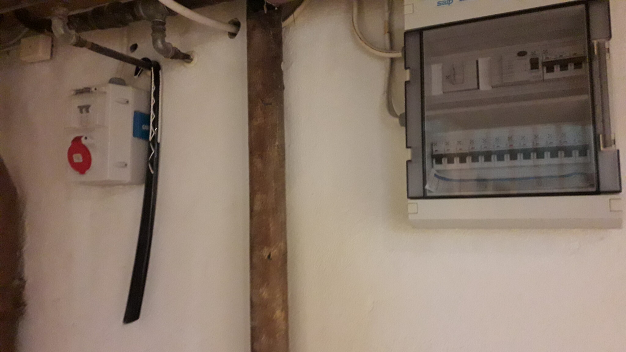

Var sitter säkringarna till handsken, är det tre separata dvärgar i centralen?
Om du tittar på första bilden i TS inlägg så ser du att det sitter en trepolig dvärgbrytare bredvid JFBn, det lär vara den som matar trefasuttaget.
Dilato
Så dom två 10A dvärgarna på själva boxen är i princip redundanta så länge det är 10A på den trepoliga i centralen..
Mätte inte direkt men max 40cm mellan handske och skåp. Handsken har 3 dvärgbrytare i skåpet ja. Ytterligare max 1 m till höger sitter mätarskåpet. Vad för kabel de är och hur grov den är vet jag inte,bara att de 2 under den kabeln jag pekar på är tunnare och är kopplad 3 fas mot pannan.ja kablarna går upp vid takvinkel och är klamrade. De som kopplade in pannan (elektriker) har satt skåp och handske, sen om det är utfört 100 korrekt och genom alla böcker man kan lusläsa vet jag inte- vet bara att det inte strulat på 13år.

Med denna information så säger även jag att det går bra att säkra upp till 16 A. Inga kontroller behövs så länge anläggningen i övrigt är inom marginalerna.
Det som sticker ut i övrigt är valet av 10 A från blötsnö. Är det sannolikt att det finns en anledning till att elektrikern valde det?
Är det verkligen ett fackmannaamässigt installerat skohorn till höger om trefasuttaget? 😅

Om man nu uppgraderar till 16A i centralen så är ju dessutom 10A säkringarna i handsken inte längre redundanta då de skyddar de två Schukouttagen med 10A.
Bara ett förtydligande ifall det inte var uppenbart för alla läsare.

Hej tänkte bara nämna att här skulle vattenkokar-metoden fungera bra att kontrollera lägsta kortslutningström om det går att säkra upp.
Uttaget verkar ligga under jordfelsbrytare så då blir den dimensionerande strömmen ik1min (L-N) och det är det vattenkokar-metoden mäter.
Sedan behöver även kabelns belastningsförmåga kontrolleras men om det är en 5g2,5 ska det mycket till för att det inte ska gå att köra 16A på den.

En M20-förskruvning brukar ha maximal storlek på 13-14mm, kabeln ser ut att vara i närheten av den storleken iaf så med det antagandet bör det vara en 5G2,5 kabel av någon modell.
