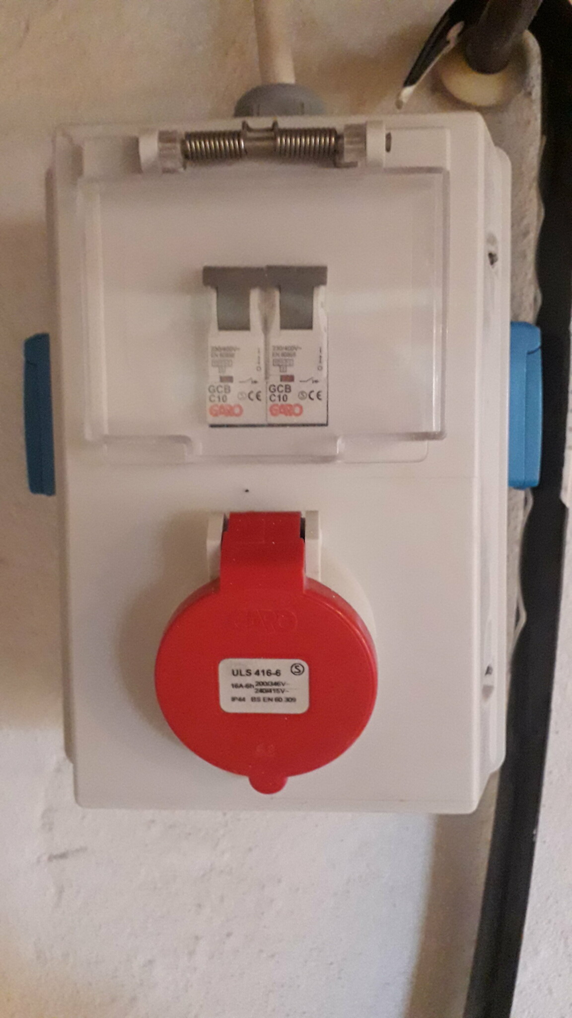

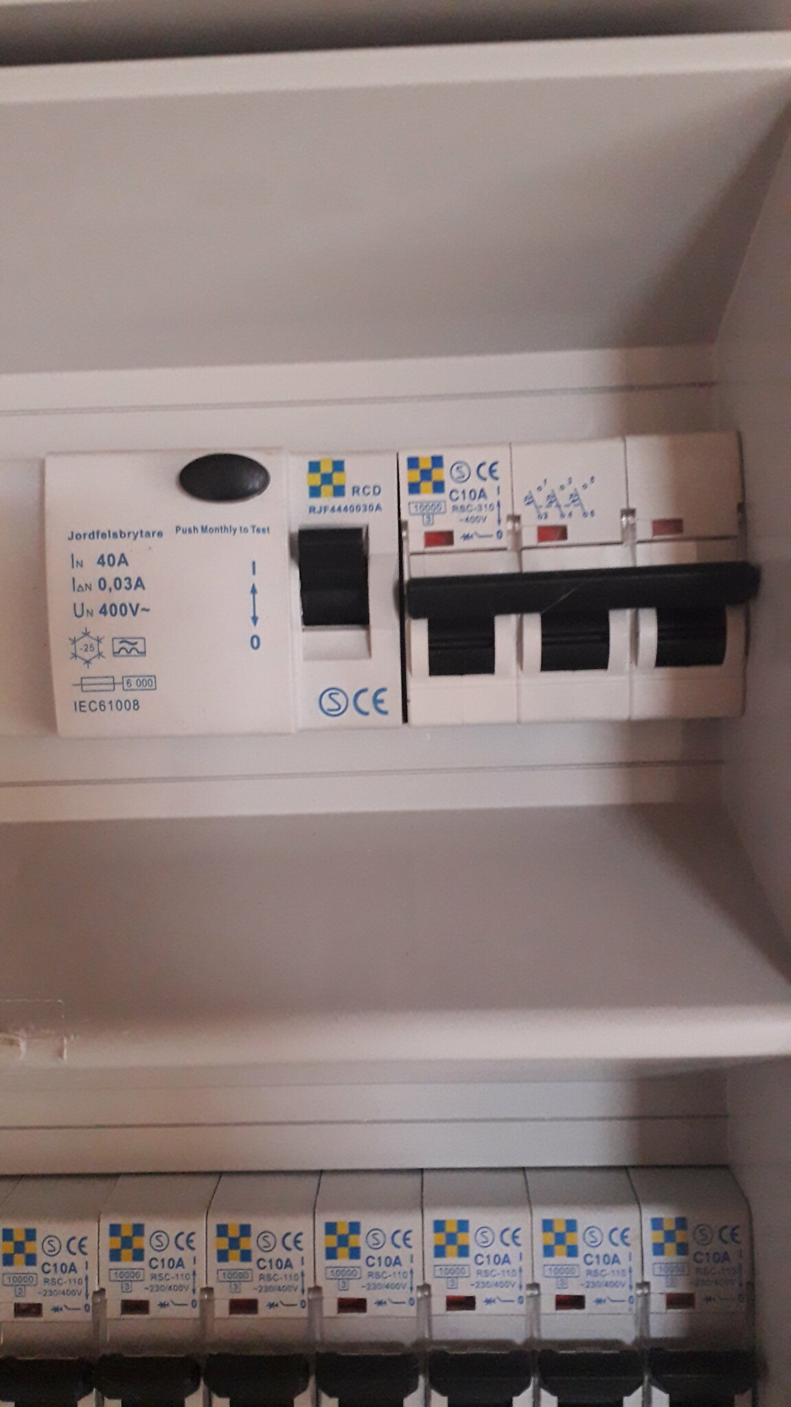

3 fas handsken har 10a säkring kan man byta ut de mot 16a? då de blir till mera nytta.

Vilken dimension är det på ledarna?
Går bra om kabeln är 2,5 mm2.
Kanske. Det är ingen yrkesperson som gjort denna installation så man bör kontrollera att ledningen är dimensionerad för 16 A. För det behövs uppgifter om dess area, längd och förläggningssätt (utanpåliggande i sin helhet eller dold). Jag behöver också en uppgift om förimpedansen - i praktiken hur långt ifrån mätarskåpet är centralen på bild monterad så får vi se om det blir någon marginal.
avh67f och 1 till
Säkringarna, går dom dom bara till varsitt shuko-uttag på sidorna?

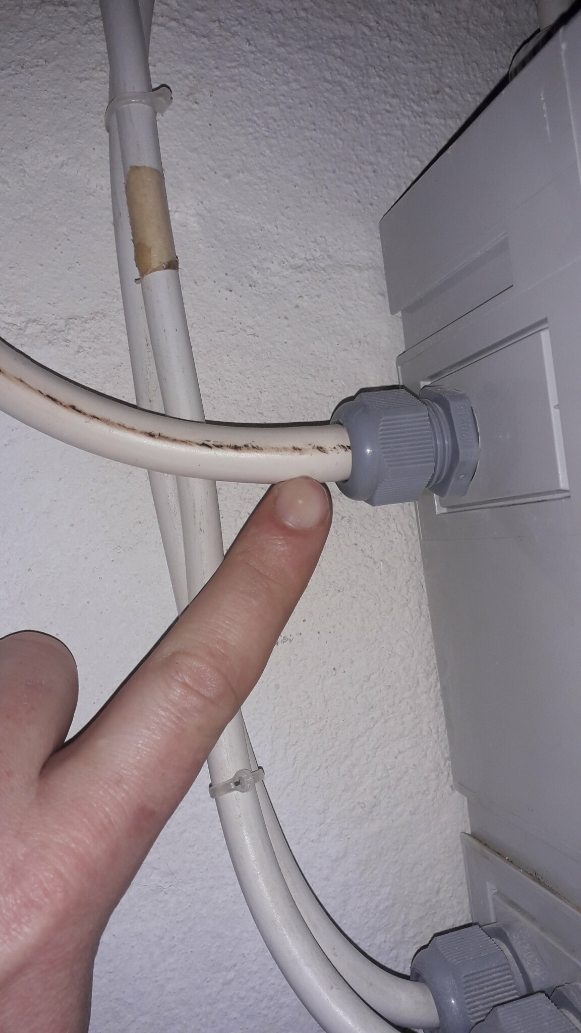

Det syns tydligt på bilderna att kabelförläggningen in mot kapslingarna inte är fackmannamässigt utförd, och på materielvalet i centralen.
Och man kan aldrig säkra upp blint utan att kontrollera att ledningen klarar det. Det är sant att JFB tar felfallen, men dvärgen måste också få en chans att skydda kabeln vid kortslutning L-N. Med de enkla uppgifter jag frågar efter går det att göra en bedömning.

Förläggningen ger tydliga indikationer på att det inte är ett proffs som gjort installationen.
Det faktum att förläggning och dimensioner måste kontrolleras gäller oavsett vem som har monterat det.

Tror du inte det är att kabeln inte är klamrad som är ledtråden? Jag tycker det ser slarvigt ut att använda buntband så där i alla fall.
Och vad är det för fel med materialen då , ett svar på det är inte fel. Hur vet du att inte kabeln som går till vänster är klamrad, kan du se runt kanten på fotot. Det med dom andra vet du inget heller, om klammer finns längre upp. Ingen som vet nu. Tänk till lite innan du skriver om att allt är fel enligt dig och efter någon bok som du alltid hänvisar till för att friskriva dig själv. Det sitter ett vanligt uttag på höger sida, är det fel med att ha säkring 10 amp för det, och inte ge det max 16 amp. Vad jag kan se så är lådan med uttag i, en orginal del med allt kopplat och inte något hempul. så var inte så konsekvent med att racka ner på allt och inget, om det inte är befogat.
Buntband används ofta i mätarskåp för att hålla ihop ett knippe med kablar, många gånger finns det inte plats att sätta klammer och enligt erfarenhet och annat, så bör det vara ca 30 cm mellan klammer och inget fel, vad finns ovanför som inte syns då. Ingen som vet. En fråga har du kopplat ett mätarskåp.

Trodde klammer ofta var 17-22 cm

Vaknade idag klockan ca kl 8 och utsövd 🙂så ingen fel sida hos mig. Sen det med frågeställningar är inte fel. Men klart att uppsäkring går bra från 10 till 16 amp, iof så framgår det inte om uttaget sitter 30 meter bort, men troligtvis max 5 meter bort och då klarar kabeln minst 20 amp. Enligt Bo som räknat på något tidigare om jag inte mins fel. Att Bo och andra har teoretiska kunskaper har jag aldrig sagt något om, men om en del, har dom praktiska kunskaperna är nog tveksamt, men många har det och inget fel i det.
Om det går att höja från 10 till 16A beror på bland annat vilken kabel dom valts. Man kan inte utan vidare säga att det är okej att säkra upp. Det kan mycket väl finnas en bra anledning till att det är avsäkrat med 10A.
avh67f
Var sitter säkringarna till handsken, är det tre separata dvärgar i centralen?
