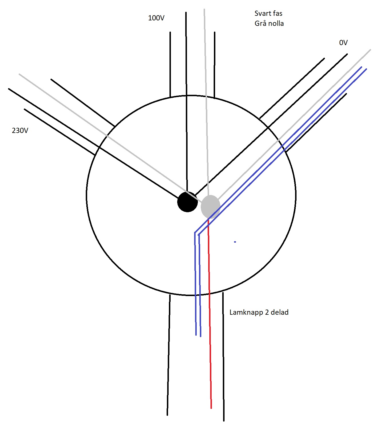

Från vad jag kan utröna så kommer elen ifrån proppskåpet genom den vänstra ingången. Mellan den vänstra svarta ledningen och den grå knutpunkten är det 230V. Mellan den svarta ledningen uppifrån och den grå knutpunkten är det 100V. Mellan den svarta ledningen till höger och den grå knutpunken är det 0V. Om man kopplar loss den svarta ledningen till höger från den svarta knutpunkten så har ingenting i rummet el (lampa eller kontakter). Vad jag inte förstår är vad ledningen ovanifrån gör. Varför är den 100V? Har inte testat att koppla bort den för att se vad som händer.
Om mätningen görs med ett digitalinstrument med hög ingångsresistans så är det inte ovanligt att instrumentet kan visa en spänning även om ledaren är urkopplat.
Detta beror på att det induceras en spänning i ledaren från närliggande spänningsförande kablar.
Inget fel.
