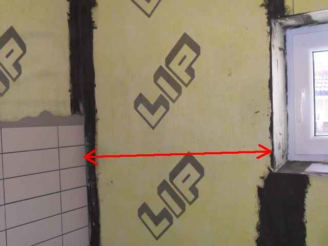

Hur ska jag bära mig bäst åt för att skära plattorna här, mellan vägg-hörnet och fönstret.
Avståndet (röda pilen) är ca 94 cm, kaklet är 10x30, och tre rader täcker ca 91 cm brett.
En 3 cm smal remsa närmast hörnet verkar nästan oundviklig ...
Jag kan också tillägga att detta kakel blir inte så jättesnyggt skuret med knäcken, det blir lite taggigt.
Hela väggen är 198 cm bred, mätt från absoluta hörnet, i tätskiktsnivå, sas. Det är endast ett fönster på väggen att ta hänsyn till (tja en duscharmatur och en toavattenanslutning, med det gör ju ingen direkt skillnad).
Åt höger är det 46cm mellan hörn och fönster (där hörnlisten vid fönstersmygen ska ta vid, jag tänker kakla in smygen också).
Åt vänster är det 95 cm mellan vägghörnet (det hörn som det redan är kaklat mot) och fönster.
Och fönstret är således 57 cm brett.
Plattorna är 29, x cm breda, men det bygger ca 302 mm med mina 3 mm fogar, kan jag mäta på den vägg jag börjat sätta.
Och som en tanke så verkar undersida fönster liva exakt med ovankant av ett kakelskift, dvs där hörnlisten kommer passa bra.
Men ovankant fönster kommer givetvis inte liva med något skift, det blir att kapa plattor.
Om det inte var ett fönster så borde jag egentligen ha en 8-9 cm bred platta vid varje hörn, och sen hela plattor mellan.
Och jag skulle kanske köra på det (hela plattor mellan väggrna, och bara låta fönstret "göra ett hål"), och få en dubbelskärning på två plattor ovan fönstret.
Och då blir plattorna till höger om fönstret, närmast fönstret 7cm breda.
Och inget kakelmönster får någon symmetri runt fönstret. Men det blir å andra sidan såpass osymmetriskt att ingen kommer misstänka att man försökt men misslyckats.
