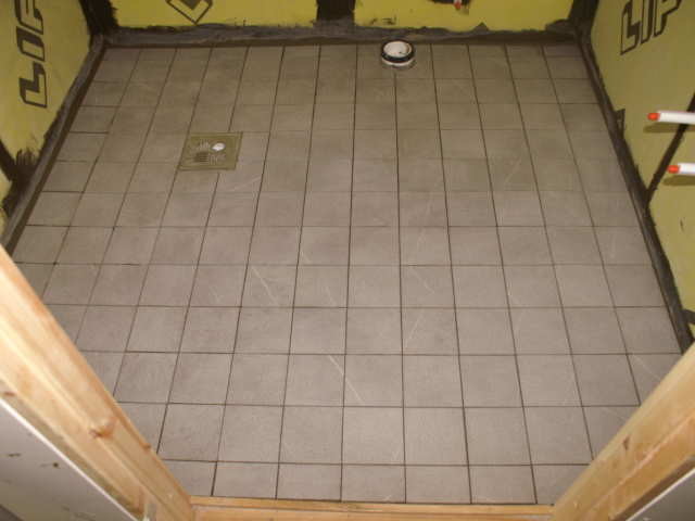

Nu har jag planerat golvet färdigt. Jag har roddat om lite från första tanken och nu blir det 4mm fogbredd så då räcker plattorna (förhoppningsvis :x) helt okapade rakt över. Kanske inte så smart taktik, vi får se.
Imorgon är jag förhoppningsvis klar. Jag lägger upp en bild i så fall.

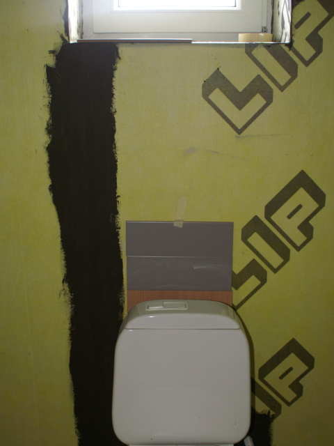

OK. åter till frågan om väggarna.
Jag har grunnat lite och tänkt fram följande alternativ:
En "pelare" centrerad bakom duschblandaren.
En "pelare" centrerad bakom toastolen, och blir då även centrerad mitt i fönstret.
Två bilder som på en aning illustrerar.

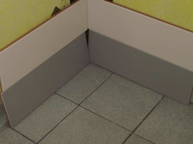

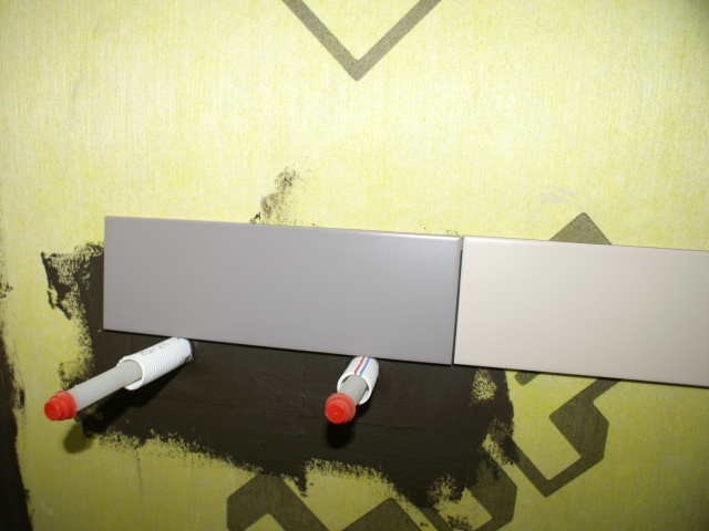

Sen skulle man förutom en såååå standard bård på 3/4 höjd även tänka sig den längst ner eller upp.
Ner för att imitera klinkersockel
Eller så uppe vid taket.
Och den sista varianten tycker jag har en mycket bra finess.
Kaklet är kraftigt off-white, taket betydligt vitare. Det innebär att kaklet kan upplevas nikotingult, och genom att sätta den färgade plattan högst gör ju att man bryter av mellan vitt och nästan vitt.

Jag vet inte om du har skrivit det någon annanstans, men är badrummet stort eller litet? Jag vet att du med kaklet kan uppnå olika effekter med hur rummet ska kännas. Ett stort rum upplevs t ex mindre om du lägger en mörkare bård längst ner (har jag läst i en badrumsbok av Terence Conran), kanske kan vara bra att ta med i beräkningen.
Diversearbetare
· Göteborg
· 11 252 inlägg
Varför tar du inte en halvplatta golvklinker istället? Linjera den med golvplattorna så får du en skarpt övergång mellan väggplattor och golv.Mikael_L skrev:
Av den mycket enkla anledningen att jag inte har något över (jag har 8 plattor över) och det finns inte mer att köpa. Jag köpte de 4 sista kartongerna.Johan Gunverth skrev:
Förvisso skulle jag kunna kolla vad avkapet skulle kunna räcka till, men jag tror det blir svårt hur som.
Men att sätta en färgad väggplatta för att imitera en sockel, som jag visade på bild, ser alltså inget snyggt ut, enligt min mening. Men jag visade iaf upp det, då det är en tanke jag bollat med.
