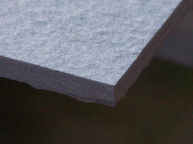

Plattorna mäter exakt 147mm och här väldigt rakt och vasst skurna kanter.
Bör fogen vara 3mm här då?
Behöver man tänka på något (eller göra något) så att man inte upplever kanterna på plattorna som vassa även för fötter och städredskap sen?

2-3 mm är snyggast!

OK, tack, då kör jag med tre mm för att inte göra det onödigt svårt för mig, nybörjaren.

Vanlig grå klinkerfog blir alldeles utmärkt till den plattan!

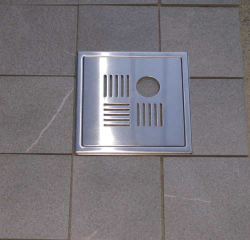

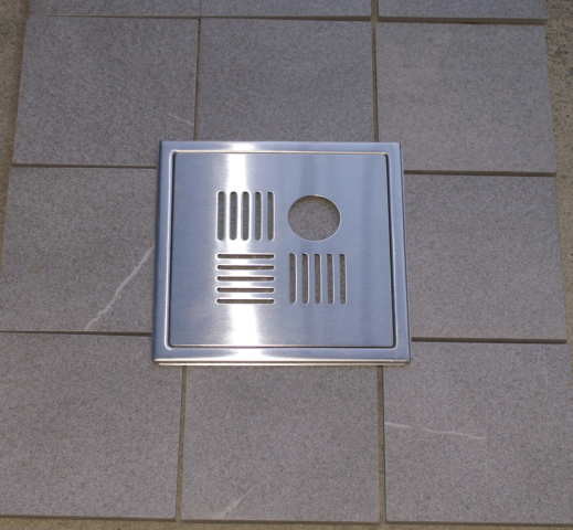

Jag har en liten fundering på golvbrunnen också. Men jag tror jag redan vet vad jag bör välja.
Jag antar att jag bör få sluken som i första bilden, i första hand.
det går nog också bra att rodda ihop det som andra bilden också.
Men att få korset mellan 4 plattor precis i mitten av brunnen (ingen bild över detta) verkar inte gå utan att det blir små löjliga och fula skärningar i någon kant av rummet.
Det är nog tanken, ja. Snyggt blir det också.
T
Nu ska du ha badkar om man tittar på slukristen men till en dusch är den slukristen värdelös då själva ramen har en upphöjning som stoppar det sista vattnet att rinna ner i brunnen.
Snygg, men ej funktionell!
Edit: Nedersta bilden är lämpligast och snyggast och du behöver bara skära en platta med vinkelslipen eller dyligt verktyg!
Mikael_L
Ahh, tvärtom mot vad jag trodde ansågs snyggast. :)
Och sitter det under ett badkar så ser man inte mycket av det ändå. ;)
Men nu är det så att vi förbereder badrummet både med och utan badkar. Nu i början med små barn och endast ett badrum så blir det ett badkar där. Sen är det nästan troligt att badkaret åker ut i framtiden och det blir endast dusch.
Jag har satt blandaren på en rekommenderad mellanhöjd för att just passa både dusch och badkar.
Men vad menar du med att slukristen stoppar vatten?
Sätter jag inte den i höjd så att översta delen linjerar med klinkrets yta, och sätter sen lite fog på den yttersta flänsen av slukristramen, mot plattorna?
T
Svårt att förklara men ramen är lite välvd och detta gör att det sista vattnet efter dushen har svårt att sig över. I annat får fall får man lägga den slukristen enbra bit under klinkret!
