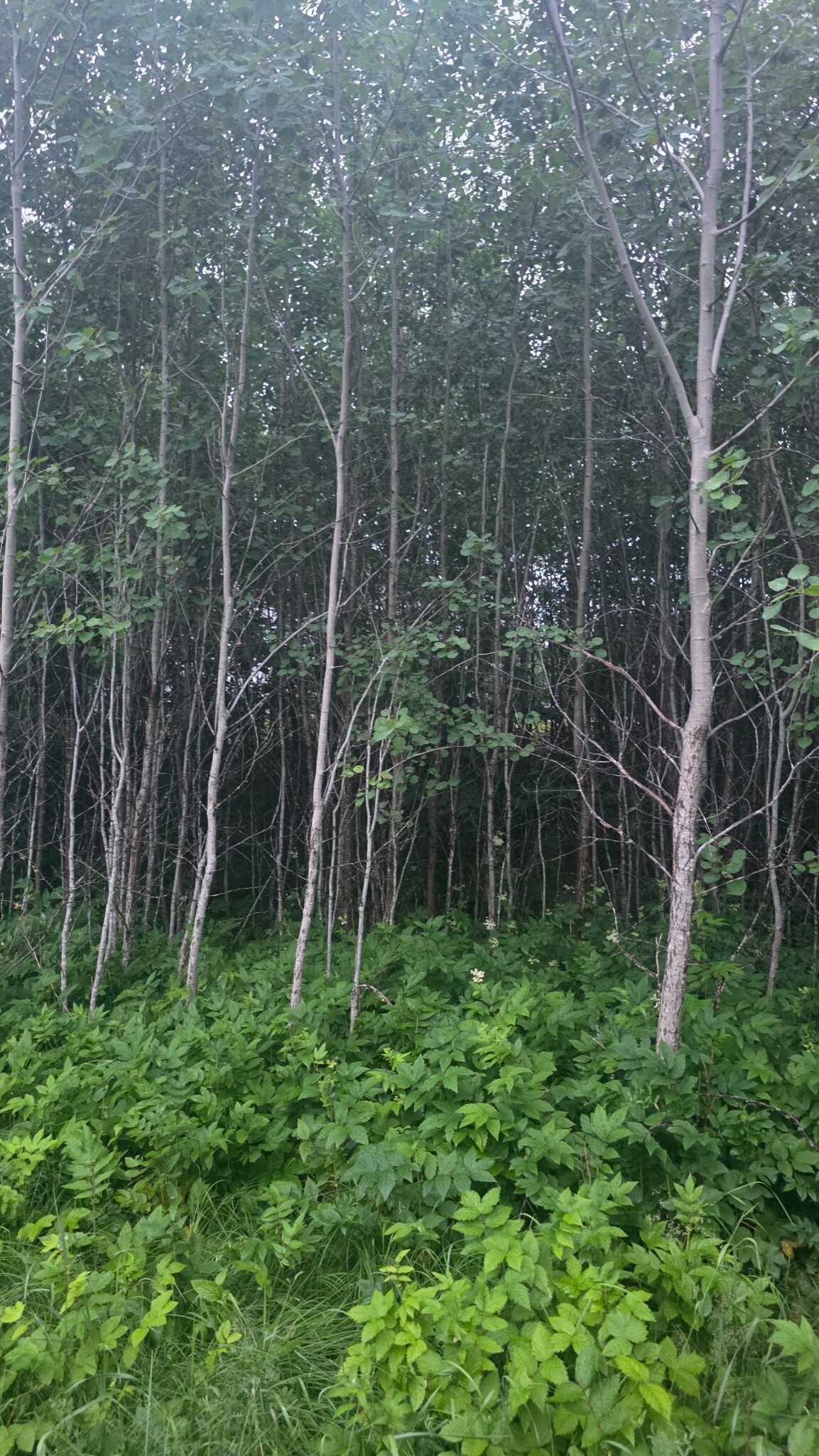

Vi har köpt ett hus med en stor tomt där vi har ett område på ca 1 000 kvm som är kraftigt igenväxt av asp.
När huset byggdes för ungefär 10 år sedan högg man ner några större aspar, vilket verkar ha lett till ett massivt uppslag av rotskott. Nu finns det tusentals små aspar med stammar från ett par cm till grövsta kanske 10cm och ett par meter höga.
Tanken är att röja bort detta och på sikt få till gräsmatta.
Är det bara att vara envis, röja allt och sedan börja klippa området med gräsklipparen tills rotsystemet till slut ger upp? Eller finns det någon bättre metod? Att ringbarka 1000-tals stammar är inte jättelockande....
Någon som har erfarenhet och haft liknande förutsättningar, hur lång tid tog det att bli av med det?

Lyckas du få bort stubbarna så att det går att köra av det med gräsklipparen är det idealiskt. Räkna med tre säsonger innan det lugnat ned sig. Finfin Kirs-odling där också ser jag. Talar också för att göra det till en öppen gräsmatta om du skall få bukt med dem.
Att ta bort de befintliga asparna och dess stubbar är ju inte svårt, men kanske lite jobbigt.
För att hindra/minska/bekämpa nya rotuppslag ser jag egentligen två möjliga vägar
Alt 1. Kemisk bekämpning ( kanske inte ens tillåtet längre?)
Alt 2. Getter

Trist för dig att glyfosatbekämpningsmedel förbjöds i Sverige av förra regeringen. Dock helt utan saklig eller vetenskaplig grund, det byggde helt enkelt på grön politisk ideologi, man gillar inte bekämpningsmedel för det känns dåligt i magen. Glyfosat är i själva verket ett miljövänligt och säkert bekämpningsmedel som är idealt för att döda aspsly. Det såldes som bland annat "Ecoplugg". Man borrade ett hål i aspstamman och bankade in en plastkapsel med glyfosat och några veckor senare dog aspen och kanske viktigare, dess rotsystem. Fattigmansversionen var att borra ett 8-10 mm hål och spruta in några droppar glyfosatkoncentrat man köpte på t ex Jula.
Om du idag vill använda glyfosat får du inte bara beställa hem det från t ex Polen utan förväntas söka dispens hos din kommun och med all sannolikhet vill byråkratin där att du använder ett företag som arbetar med glyfosatbekämpningsmedel för ändamålet. D v s det blir en långsam byråkratisk cirkus och rätt kostsamt, priset har gått från några hundralappar till kanske tiotusen kronor eller mer. Nu i juli lär hela miljökommunbyråkratin vara sommarledig och blockera denna väg ett par månader.
Andra lösningar är de som anges ovan, att offra ett antal motorsågskedjor och kanske ett och annat svärd och såga slyet alleles vid marken. Och sen tre hela somrar med gräsklippare över dem. Motorsågskedjor är i alla fall oförskämt billiga idag så t ex tio stycken går att köpa hem i ett svep för under 1 000 kr.
En tredje lösning är att schakta hela området och bryta stubbarna. Men miljöpåverkan...

Röj, kapa ner de grövsta stubbarna, kör en slaghack eller betesputs regelbundet och sprid ut gräsfrö.
Alt spara några aspar för stora individer konkurrerar med de mindre och kör samma metod som ovan runt träden.

Ska det läggas ut matjord? I så fall hade jag fällt träden, hyrt en grävmaskin och dragit av stubbar och översta lagret jord. Eldat stubbar och träd. Blandat upp jorden med matjord, planerat ut och sått eller lagt ut gräs. Vattna, gödsla och klipp.

Getalternativet kanske bör förtydligas för dem som saknar landsbygds- och lantbrukskunskaper. Getter älskar att äta löv samt lövsly och bark från unga lövträd. De gnager av barken, och så småningom dör slyet och träden.F fribygg skrev:

Det ser ut att betydligt färre än 1000-tals på bilden...B bryggarebob skrev:
Men oavsett antalet stammar:
Det går fort att ringbarka när man gör det i bekväm arbetshöjd. Jämfört med alternativen som föreslagits är det nog det enklaste, snabbaste och billigaste sättet.
