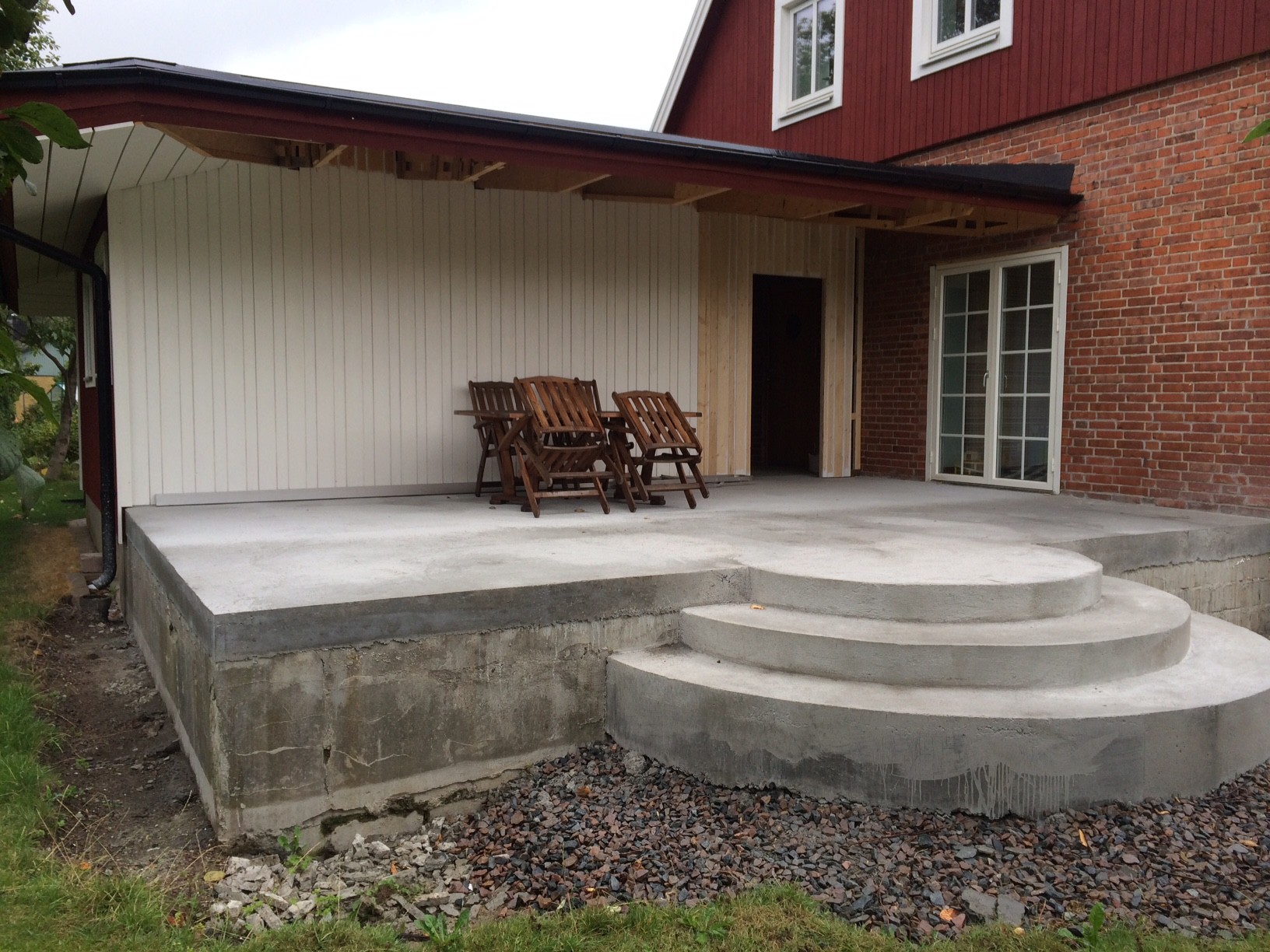

Jag har en betongplatta (se bild) som jag vill lägga granit på.
När jag tittar på granitplattor så finns det 30mm och 10mm, på alla 10mm står det inomhus!
Är det något problem med att lägga 10mm tjocka granitskivor utomhus på en platta som min?
Om detta går bra vad sätter jag dessa bäst med, lim, fix eller kanske cement?
Med vänliga hälsningar
Frick
Borde gå bra! Jag har 10mm från Stencentralen.se på min terass. Fäst med ngt Weber fix för utomhusbruk (tål frost).
