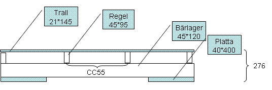

Är på g att köpa virke för en altan. Är dock rädd att den konstruktion jag har tittat på skulle vara för klen, så jag hoppas på lite konstruktiv feedback från forumet här.
Har idag en grusad uteplats som täcker hela den ytan som altanen skall ligga på. Under gruset är det sprängsten som har fått sätta sig under flera år.
- Storleken på altanen kommer att bli ca: 60kvm.
- Höjden från gruset idag till "färdig" höjd skall vara ca: 280
- Har tänkt att använda plattor som grund för konstruktionen ( 40 ).
- På plattorna kommer ett bärlag 45*120. cc ca:100
- Över bärlaget, reglar 45*95 med cc55.
- På toppen kommer jag att lägga bangkirai trall ( 2,1*14,5 )
Undrar framför allt om ni tror att denna kontruktion blir stabil ( i klartext är jag för snål med virke?) eller om ni har några tips på förbättringar ( Är själv osäker på bärlag och reglar efter att ha läst om alla 45*220 etc lösningar i forumet ).
Är själv total novis på att snickra men... hur svårt kan det vara? :

Det är inte svårt efter det att du hittat en lämplig konstruktion...
Skall du lägga dina "bärlinor" direkt på plattorna?
I såfall hade jag klätt in bärlinorna med takpapp som du spikar (pappspik) fast en bit upp på bärlinans sida, inte i botten.
Vill du inte använda 45x220 och trallen direkt i dessa?

Inga problem med hållfastheten för din konstruktion, dvs reglar på 45x95 blir tillräckligt stabilt om du lägger bärlinorna cc 100.
Dock tycker jag att du ska lägga reglarna tätare, förslagsvis cc40. Det är det som brukar rekommenderas för 22mm trall och cc60 funkar för 28mm. Kanske din tralltyp är mycket styvare än vanlig trall?

Hej Dalle och tack för svaret.
Hade nog inte tänkt bärlinorna riktigt cc100 men jag kan definitivt tänka mig att gå ned på detta. Dvs 5st. på 4m om så krävs.
Trallen som jag har tänkt att lägga heter som jag skrev i min ursprungliga post men som kanske försvann i oredan..
Bangkirai och skall enligt vad jag läst/hört vara 2-3 gånger hårdare än ek. Jag har för 21mm av denna sort blivit rekomenderad cc60 så jag tror och hoppas att cc55 skall vara en push åt den "säkra" sidan. Min oro är nog mer åt regel och bärline hållet.
Bifogar en bild på hur jag tänkt konstruktionen.
