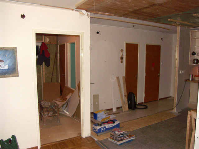

Det hela började med ett hus fullt av korridorer och små rum. Efter några utslagna väggar såg det ut så här:
...och såhär:
Perfekt plats för ett badrum med andra ord...

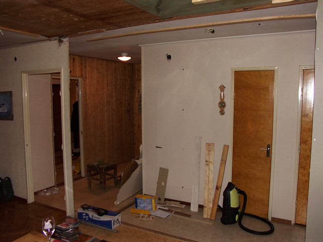

Befintligt badrum finns bakom den högra dörren på bilderna - tack vare en genomtänkt planlösning och lite tur kan badrummen byggas vägg i vägg (och vi blir inte toalösa).

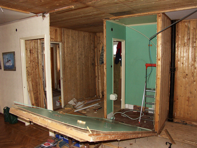

Fler väggar ska förstås bort:

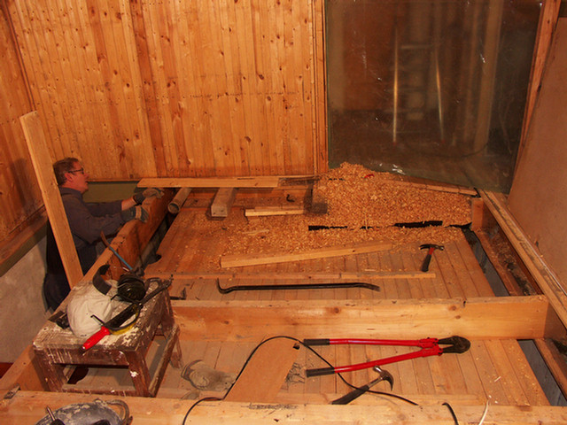

Innan vi rev de sista väggarna såg vi till att skotta bort spånet i bjälklaget - det dammar ju en smula....

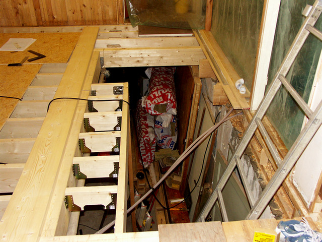

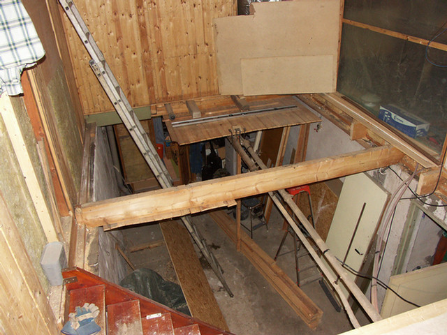

Eftersom källartrappan skall flyttas (trappor skall ligga centralt!) blev det inte mycket (något) kvar av bjälklaget..

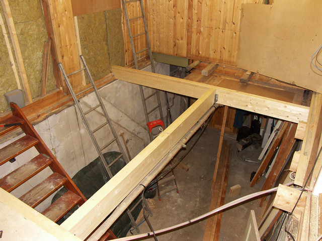

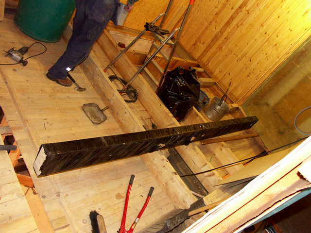

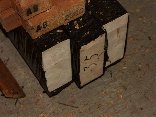

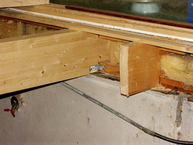

Limträbalkarna som utgör grunden för det nya bjälklaget måttades in innan vi rev det sista av det gamla:
Därefter provade vi på hur det kändes att ha 5,5 meter i takhöjd:

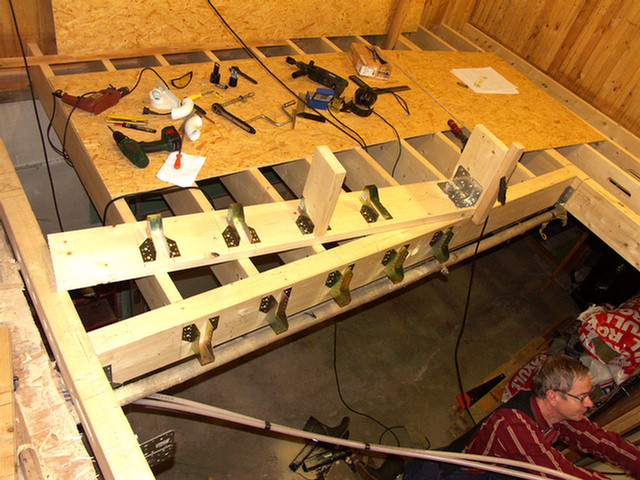

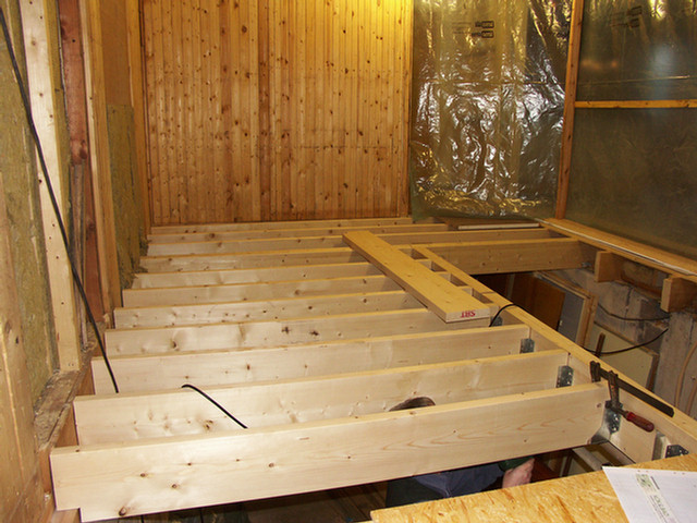

Det nya bjälklaget gick snabbt att bygga, lite finmeck med anpassningen till befintligt hammarband dock:
Bjälkarna lades på CC30 för att ge frihet i konstruktionen av badrumsgolvet.
På vissa ställen gjordes motvilligt hål för golvvärmerör och tappvatten för matning till andra delar av huset:
Trappan ner blir L-formad (tack Immobil för tipsen kring lämplig frihöjd):
Denna lilla utbyggnad kommer få en stödpelar på hörnan, men avsikten är att göra väggen så gott som självbärande.

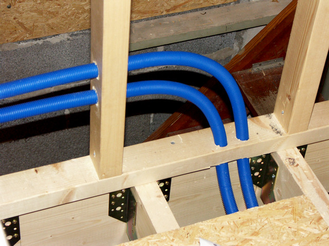

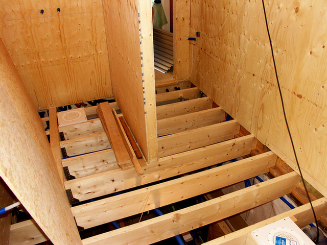

Innan vårens arbete avslutades för utomhusjobb så gjorde s lite installationer av tappvatten, golvvärmerör, centraldamsugare etc:

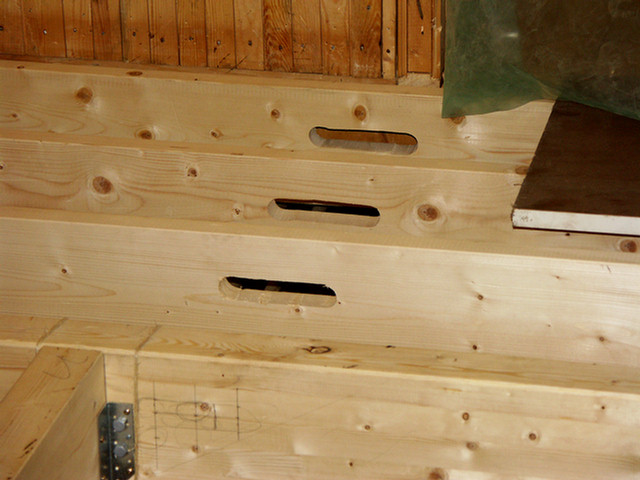

Innan bjälkarna monterades förbereddes dessa med hål för tappvattenmatning (blåa rör, 22mm RIR) och matning till golvvärmefördelaren (röda rör, 25mm RIR).

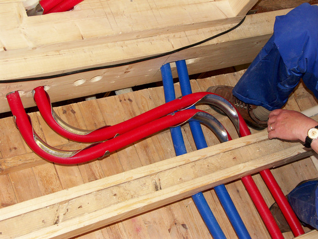

Efter en kort brottningsmatch gick det bra att kröka pexen utan värme.....:

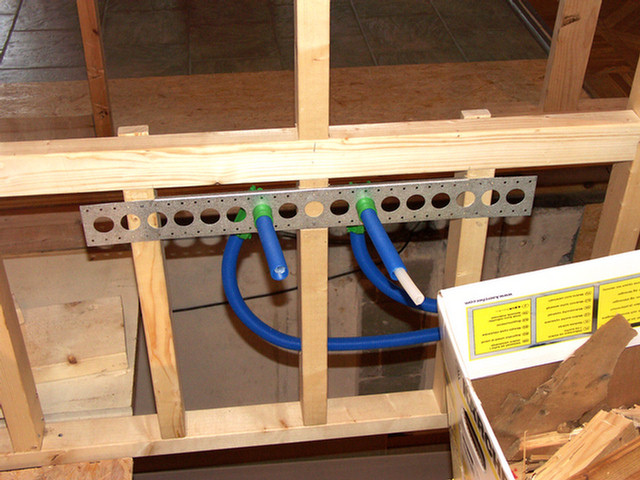

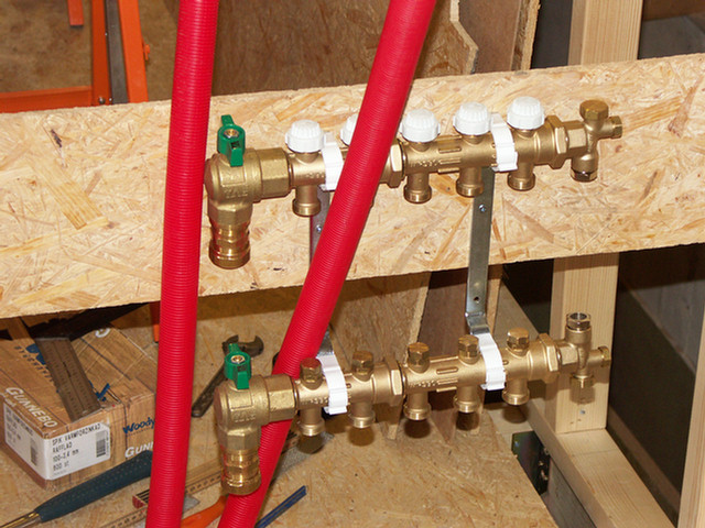

...och dra upp gvrören mot fördelaren som monteras i en extra tjock vägg. Denna är sedan nåbar från hallen.
I andra änden ansluts gvslangen till befintlig fördelare och shunt:

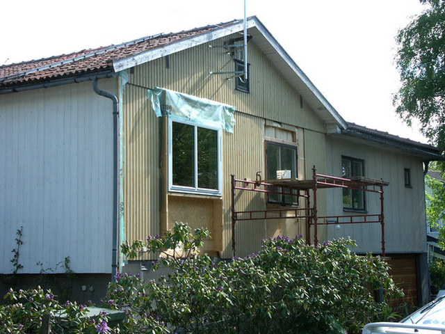

Ungefär nu tog vi inomhuspaus för att fortsätta arbetet med fasad och tak utomhus:
Vi lyckades även montera flaggstången!

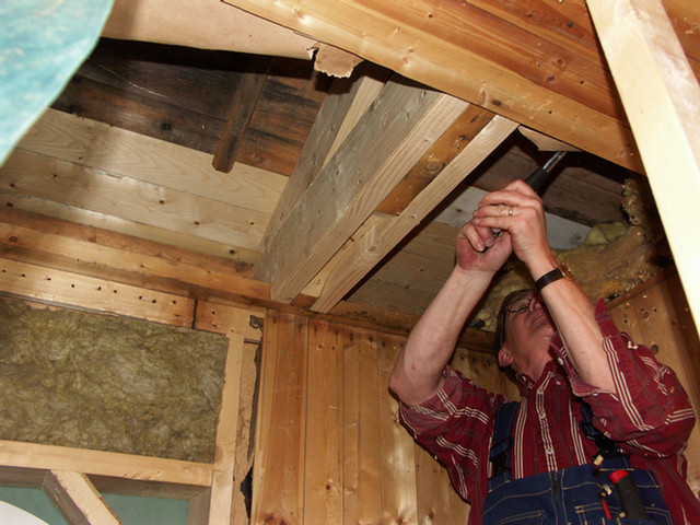

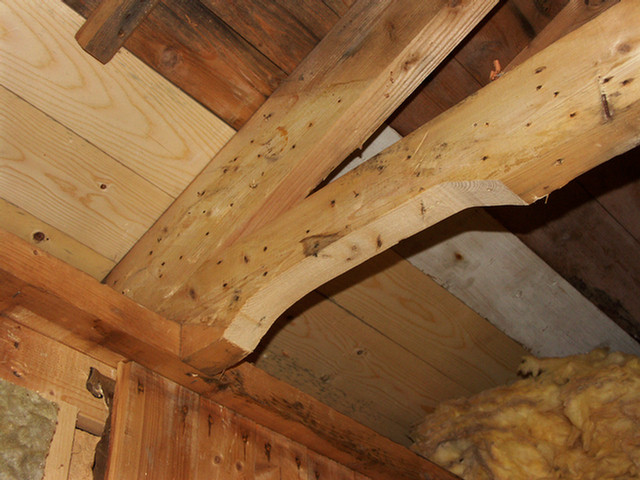

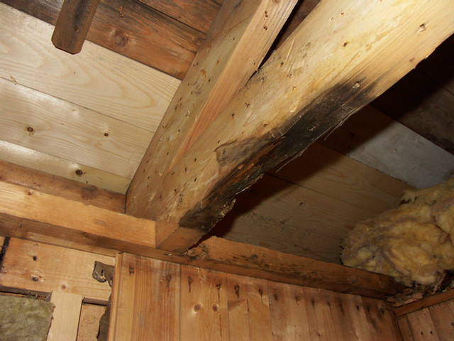

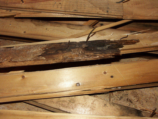

Självklart lurar en och annan överaskning bakom hörnet. I detta fall är det en gammal skada på taket som orsakat lite föruttnelse......fast det är ju lätt fixat..!
...men detta är ju inget som lite sticksågande fixar:
Takstolen förstärktes sedan med nya reglar, både under och överarmar:

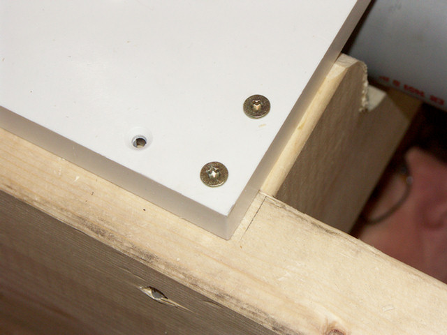

Avslutningsvis spikades 15mm plyfa på var sida om takstolen och därmed torde konstruktionen vara i bättre skick än som ny!

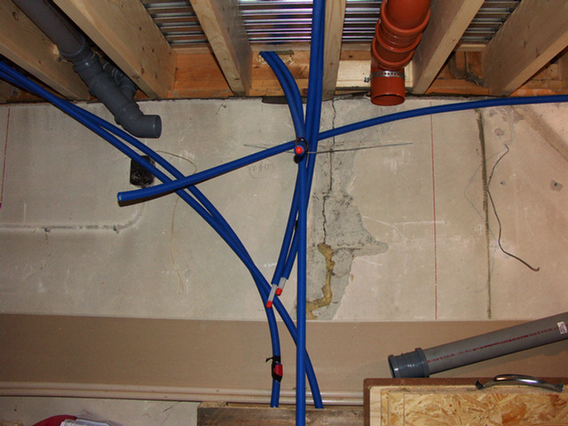

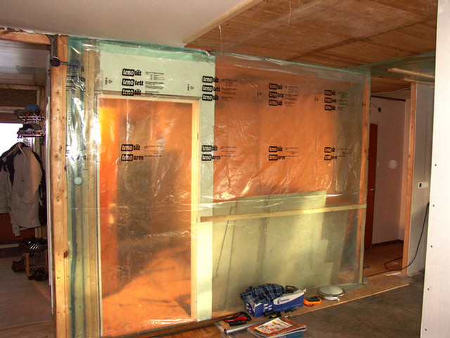

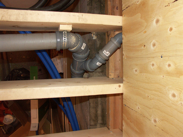

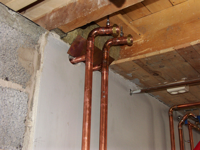

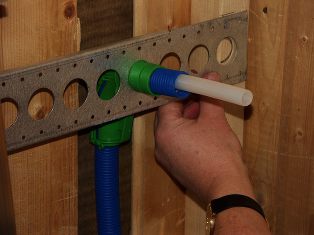

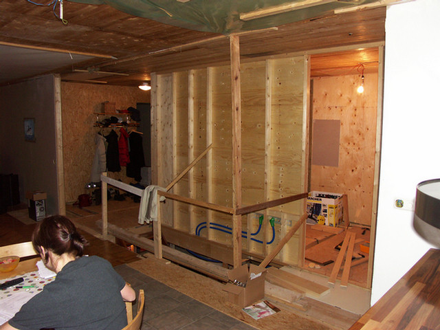

Med väggarna uppreglade för badrum och toalett var det dags att dra rör för tappvatten. Med två toaletter, två handfat, ett badkar och en dusch så blir det lite rör. Överallt används Wirsbo PEX Rör-i-rör, 15mm. Fördelningsblocken kommer monteras på bottenvåningen, strax under mellanbjälklaget. Blocken matas med 22mm pex.
Med rören på plats var det dags att klä väggarna. I övriga delar av huset monteras OSB+gips, men här har vi valt att köra med plyfa och gips. Det blir lite dyrare men känns tryggare.

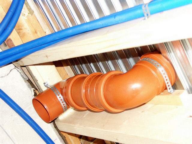

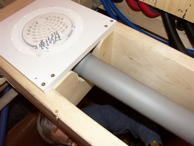

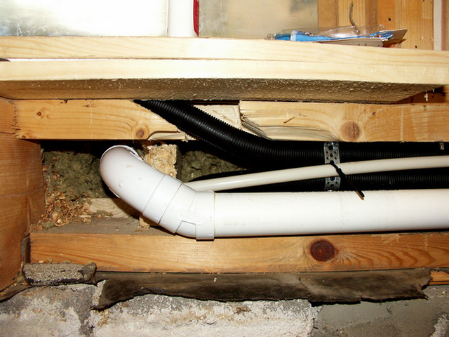

Med väggar och tappvatten klart så var det dags att fixa avlopp och golv....

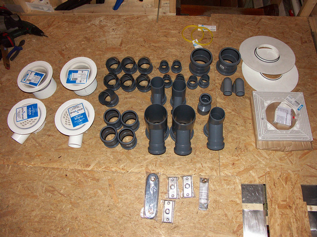

En delmängd av alla rörkrökar (beställdes från Sigro):
Purus golvbrunnar användes med tillhörande monteringsplatta. Även om vi kommer gjuta fast brunnarna så kändes monteringsplattan som en bra ide.
Lite mer rörkrökar:
Många rör blir det.....:
Lite mer rörkrökar:

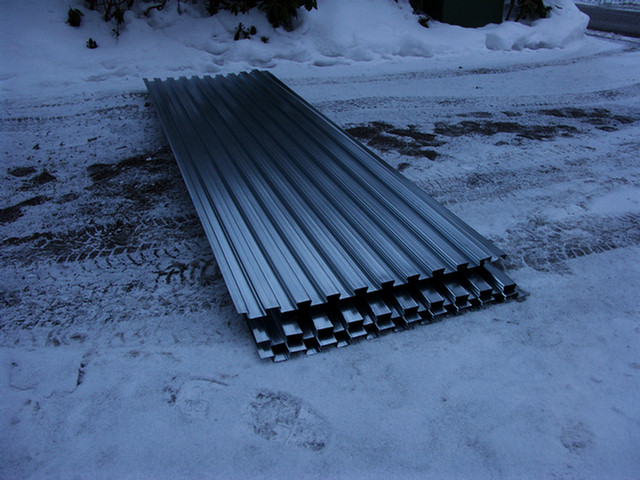

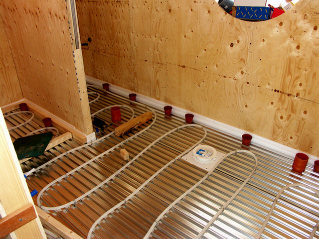

Golvkonstruktionen i våtrum och under klinker har ju debaterats flitigt på forumet. Själv kör jag med glespanel där så är möjligt av ekonomiska skäl. I badrummet ville jag dock vara helt säker på att golvet är stabilt och det kändes inte helt bra kring golvbrunnen i duschen tex. Spårad spån hade varit ett alternativ men jag tycker det verkar knepigt i trånga utrymmen. I någon tråd fick jag tips om
http://www.inbeda.se/lewis/contents.html
och detta verkade vara en bra lösning på problemen. Vi gjuter golvet istället!!!! Kanske hade det gått bra med ett annat underlag, men jag såg flera fördelar med detta:
1. Plåtarna fungerar som armering OCH gjutform
2. Plåtarna sprider golvvärmen väldigt bra
3. Tillverkaren kan hjälpa mig att beräkna lämplig tjocklek givet mitt bjälklag etc.
4. Inga konstigheter kring golvbrunnar.
5. Vanlig fin/grovbetong kan användas vilket är billigt jämfört med golvbruk.
Jag inser att det finna billigare sätt att åstadkomma en gjuten kaka på, men för mig var detta en trygg och bra lösning som löste många problem.
Sagt och gjort, plåtar beställdes från Inbeda och dessa levererades två dagar senare:
En utförlig beskrivning av detta arbete kommer i en separat tråd men plåtarna var enkla att få på plats. Bearbetning gjorde jag med sticksåg. 20mm fulpex från Silvan klamrades fast direkt i plåten.
....och nej, planteringskrukorna skall inte fyllas med jord och frön.....mer om det i en annan tråd....

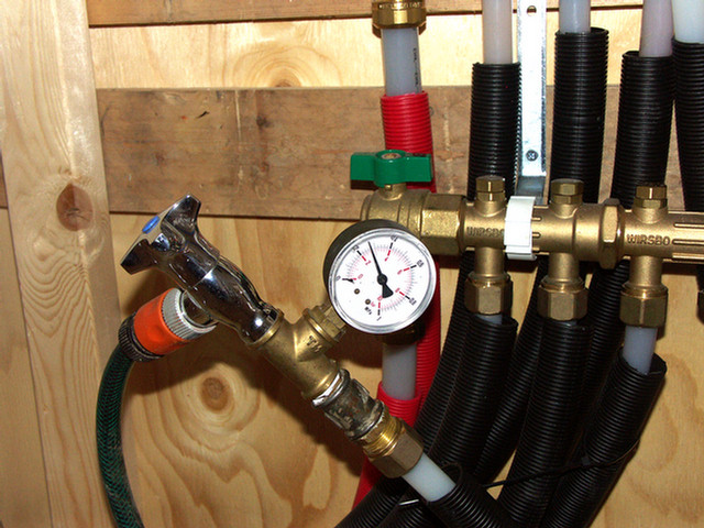

Innan man gjuter in rören är det smart att provtrycka en aning:
Jag följer Wirsbos anvisning för provtryckning.

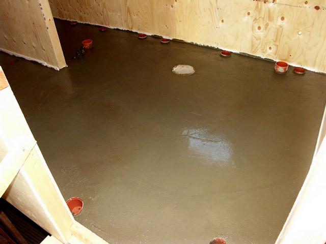

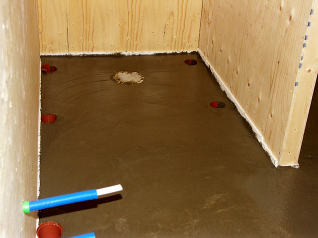

Därefter var det så dags för gjutning. Kan inte ni också nästan se det färdiga badrummet framför er när ni ser detta:

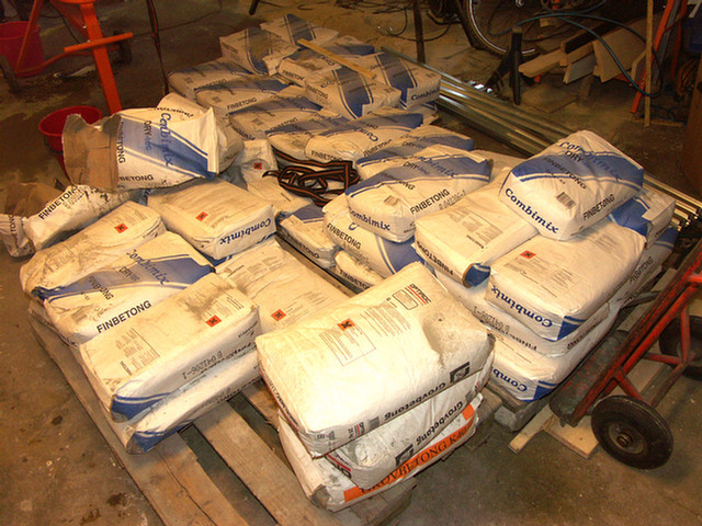

1200kg finbetong transporterades hem med hjälp av den allsmäktige Transiten, därefter påbörjades operation tokblandning. Detta torde väl också bevisa att Julas billiga blandare funkar alldeles utmärkt:

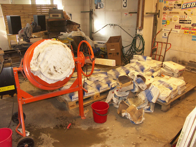

Eftersom det var svinkallt ute nu i helgen stod vi i garaget och blandade. För att slippa de värsta cementdimmorna monterades ett munskydd på blandaren. Funkar klockrent!
Vi var fyra som jobbade denna dag. Jag blandade, svärfar och brorsan varvade betongtransport från garage till badrum med Vasaloppstittande och farsan såg till att betongen hamnade rätt. Det tog nästan hela dagen ink förberedelser men som det verkar blev resultatet rätt bra.
Eftersom vi är glada amatörer på området golvavjämning så är avsikten att rätta till ev misstag med lämpligt handspackel eller ett väldigt tunnt skikt med flytspackel. Den bärande konstruktionen är redan klar, men kanske behövs det lite extra massa för att säkerställa att det inte blir bakfall på det plana golvet.
Detta skall nu brinna klart innan något mer händer. Om någon vecka kan antagligen gips monteras på väggar etc och det går att fortsätta med tak osv. Tätskiktet får vänta tills kakan har brunnit helt klart och det lär ta någon månad.
