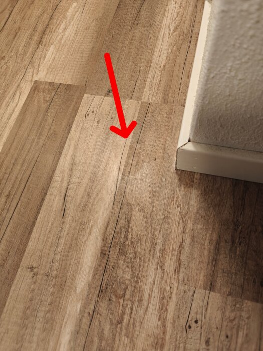

Vi har haft magsjuka här och inatt spydde ena ungen ner (gamla) golvet. Var rätt trött när vi moppade och missade då (tror jag) någon klick. Detta verkar helt löst upp den blanka ytan på golvet?! Svårt att ta en bra bild, syns mer i verkligheten. Undrar om det är ytan på laminatet eller om det varit behandlat med någon polish? Är magsyra så starkt?
Dessutom är det saltsyra som sänker pH, mycket för att döda av massa bakterier och annat som kommer med maten och enzymer som bl.a pepsin som kräver sur miljö för att fungera med att bryta ned proteiner och den vägen påbörjar matsmältningen. - magsyra av kräkning är i många fall mer 'potent' i 'rengöring' än många rengöringsmedel i sin koncentrerade form som redan skrivet av Hep
pH 2 - pH 3 motsvarar ungefär 2 - 1 matskedar upplöst citronsyra per liter vatten, vilket är en typisk koncentration för kommersiell kalklösande badrumsrengöringsspray och magsyra kan nå ända till 1,5 i pH vilket är lägre än mättad lösning med citronsyra i vatten då citronsyra kan inte bli så mycket lägre än ca pH 1,8 då det räknas som en 'svag' syra, även om citronsyra är bland de starkaste av de 'svaga' syrorna, det är i stort sett bara oxalsyra som är värre och i större koncentration kan nå ned till pH 1.
Med andra ord är spill från kräkning ganska så rejält frätande på många olika material om det får stå med detta under en tid, och i ditt fall så gissar jag att det är främst olika fetter och vaxer som lösts upp på ytan då det finns sådana saker i magsaften också som löser fett (som galla) och därför blivit mattare.
Skall du få tillbaka ytan igen så blir det nog att behandla golvet med någon golvpolish/vax, och då blir det nog att ta hela golvet samtidigt eller till någon naturlig skarv eller hel planklängd.
fulmetoden att prova är att slabba lite matolja på ytan som blivit mattare och sedan en normal golvrengöring med vatten med slurk såpa i eller allrengöringsmedel och se om mattheten minskat lite när lite av oljan fyllt ut i porerna efteråt och finns kvar även efter avskurningen.
Men samtidigt - golv är något som präglas av livet och kommer få sina märken med tiden - därför är det svårt att hålla 'utställningsklass' på tex. golv i bostäder där folk faktiskt lever och bor där, där är det snarare viktigare att välja golv som 'åldras snyggt' av vardagens slitage och tappade saker/vätskor mm. som ger skador och märken och klarar sig med normal rengöring - i det så är färgvalet och mönster av golvet också viktigt om vardagsslitage 'försvinner' eller blir väldigt tydligt.
