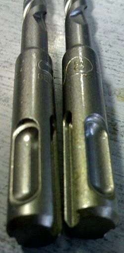

Japp. Det måste vara en SDS+ borr. Då trycker man bara ner den, utan att dra bak chucken. Man måste få ner den i rätt läge så man får vrida lite på borret samtidigt som man trycker nedåt för att hitta spåret.
När den sitter fast ska den som sagt kunna röra sig någon centimeter i axialled, det är hela vitsen med SDS-fästet.
Så här ser fästet ut
Du ser spåren på sidorna som måste möta motsvarande klack i chucken. Borret hålls fast av två kulor som låser de ovala spåren.

Japp, det stämde att det var mitt fel, inte maskinens. Får se till att köpa lite bättre borrar.tommib skrev:

Får se om jag köper nåt billigare sett för enklare jobb sen nån finare för graniten i trädgården.
Vet inte hur känsligt det är på SDS+ fästet men med SDSmax har jag fått problem ibland när grejerna inte varit infettade. Nu verkar det inte vara problemet i ditt fall men värt att tänka på!

Jag vill bara fylla på ditt redan bra inlägg med lite onödigt vetande om handhållet.tommib skrev:
Det finns en uppsjö av Hex-nackar, olika dimensioner typ 19, 22, 25, 28, 32 men 22 är vanligast och en del av dessa dimensioner har utgått idag. Hex 19 används till dimensionsstens industrin.
Der finns lite olika längder men den du nämner på 108 mm är vanligast, men det finns både kortare och längre.
Det finns även med och utan krage(collar) och vissa med en speciell urborrning i bakkant ax nacken för spolrör. Givetvis med olika diametrar och längder.
Jag råkar ha jobbat en del med dessa ”utdöende” produkter, fick höra att man pratat om att dessa skulle försvinna redan på 90-talet från gruvindustrin men än är vi nog inte där.
