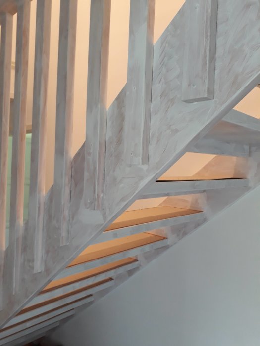

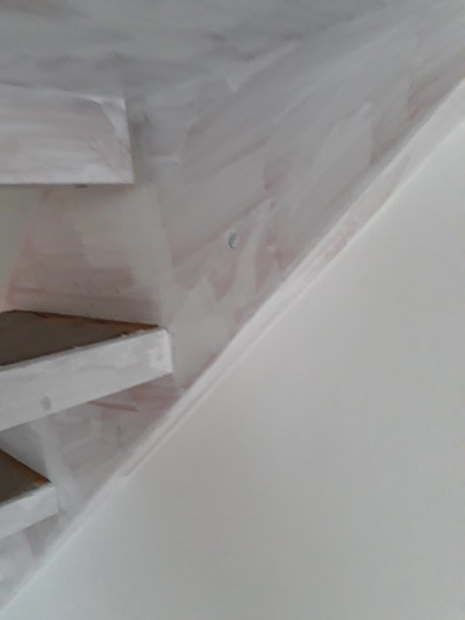

Hej, jag tror inte denna innervägg behövs för att trappan ska hålla ihop. Det är en icke bärande innervägg som vi vill riva. Men ena vagnsstycket är skruvad på tre ställen i väggen vilket ändå gör mig några procent osäker, om än jag tänker att det bara var för att det var praktiskt vid monteringen en gång i tiden..
Vad säger ni med erfarenhet? Hus byggt 1980.

Jag tror att trappan står kvar utan väggen, men att den stabiliseras lite av väggen. Det kommer således att funka att ta ner väggen, men trappan kommer knarra lite mer än vanligt.
Det enklaste vore väl att skruva ut de tre skruvarna och känna efter. Skulle det kännas kasst, får du väl skruva tillbaka dom

Smart, tack! Den knarrar som tusan redan, kanske blir bättre utan väggnimhed skrev:
