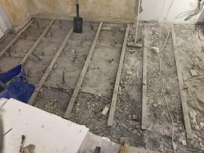

Håller på med en större renovering av min lägenhet. För att få samma höjd på hela golvet byter jag ut bjälkarna i en mindre del av lägenheten där det är tjockare plankor.
När jag brutit upp golvet så märker jag att det är stora mängder grus mellan bjälkarna. Eller är det 70 år av ansamlat smuts?? Har bland annat hittat tidningar med artiklar om andra världskriget, vilket var runt tiden huset byggdes.
Hur som helst funderar jag på om jag borde lägga tillbaka gruset efter jag har bytt ut plankorna. Kanske fyller det en ljuddämpande funktion, eller byta ut mot något annat än grus och skräp... Vad tycker ni?

Det var så man byggde förr. Soporna, grus, sten, sågspån, murbruk mm hällde man ner i bjälklaget som isolering/dämpning.

Tack för svar! Hur hade du/ni gjort för att fylla ut under golvet? Lagt tillbaka gruset eller något annat? Det är en lägenhet under.

Definetiv lägga tillbaka gruset för att undvika problem med stegljud till lägenheten under.

Dessutom tillhör gruset (och bjälkarna) med väldigt stor sannolikhet föreningens ansvarsområde och det är dumt att göra åverkan på andras egendom utan lov.
