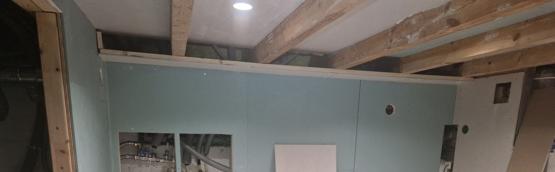

Håller på i källaren och har gipsat väggarna färdigt men jag har stött på patrull när jag vill täcka igen hål mellan takbjälkar
Gipsade väggar och tak med synliga träbjälkar i en källare. En låda är byggd längs väggen, och det är hål mellan vissa av bjälkarna.
Jag har alltså gipsat taket mellan bjälkarna och gjort en låda längs väggen som sticker ut men jag skulle gärna ta tips på hur jag ska få till "luckorna" mellan takbjälkarna lodrätt. Huset är gammalt och inga bjälkar är raka direkt, är det bara att mäta, mäta och mäta som gäller.

Ja du behöver mäta varje enskilt, men sedan behöver du inte vara på millimetern utan kan köra med gipsbruk ifall det blir lite glipor emellan gipsen och balkarna så underlättar det lite..

Gipsbruk, typ husfix?
