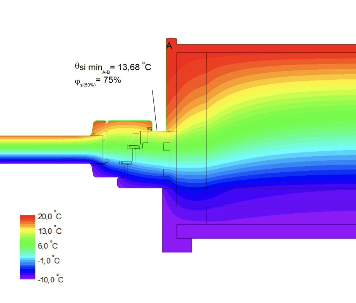

Det avhenger av hvordan luftingen ser ut og platens tykkelse, hvor vinduet er montert i fasaden, men ja det kunne det bli. Jeg anbefaler alltid å ikke montere vinduer i fasadelivet i en ventilert konstruksjon på grunn av problematikk med kuldebro uten å heller ha den ved klimaskalets grense. Men det finnes produkter på markedet som har isoleringsevne hvor man skyver ut vinduene utenfor klimaskallet, men det er både svært kostbart og krever ekstra fuktbeskyttelse/tettinger under dryppblekket. Hvis man ser på de mange enkle løsningene som er foreslått i denne tråden, har de en kuldebro. Prinsipielt ser varmegjenomgangen slik ut i et vindu. Flytter man ut vinduet, blir karmen kaldere, og du får en kuldebro i veggen da det er mindre mengde isolasjon mellom inne og ute.useless skrev:
Dog helt uviktig til trådstarterens spørsmål. Som var om snekkeren gjorde feil når han vil sette ÖB innenfor vindskjermen, noe som har blitt fastslått at han ikke har. Ingen som har påstått at det kommer inn noen vannmengder bak panelet. Konstruksjonsløsninger i bransjeregler har som hensikt å gjøre det så bra som mulig og dermed minimere skade om det skulle skje noe som gjør at det kommer inn vann. Dette er jo ikke påbudt, alle får gjøre sin egen risikovurdering og velge den løsningen man vil på sitt eget hus. Som håndverker bør man dog velge en fagmessig løsning. Sier ikke at sette utenpå lektene ikke er det, den vurderingen får noen andre gjøre.P ptlf skrev:Endelig en vettig kommentar om hvor lite vann det kan komme inn gjennom panelet eller kondens bak, har mine beslag på spiklektene og har ikke sett noen tendens til dårlige på 20 år og dessuten er det jo enklere å bytte beslag om man vil av en eller annen grunn om de sitter på lektene og ikke under dem som noen skrev for da blir det vanskelig!
