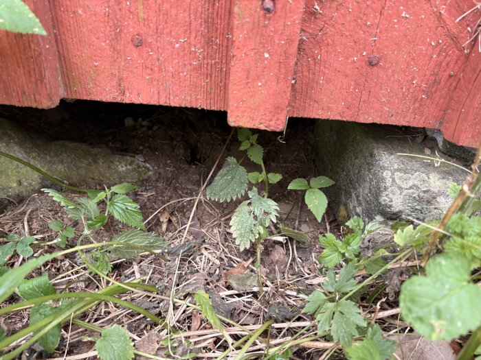

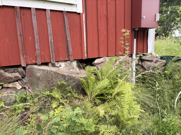

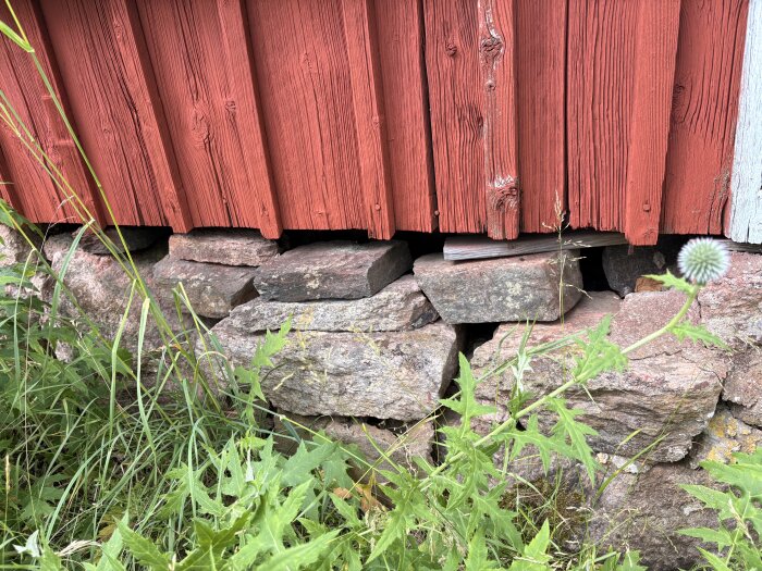

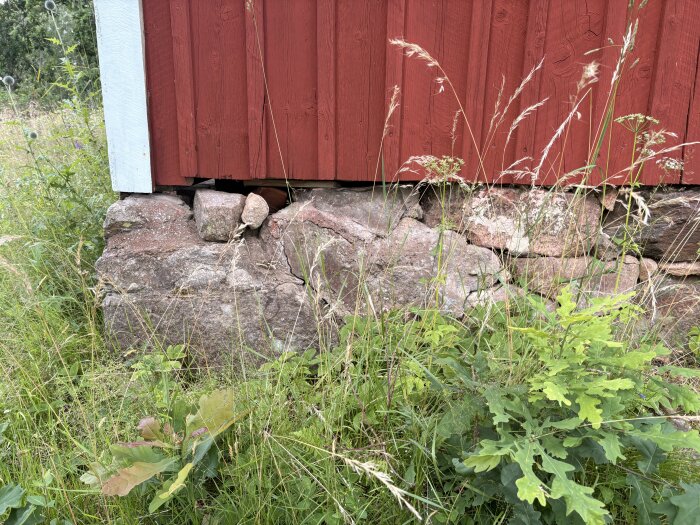

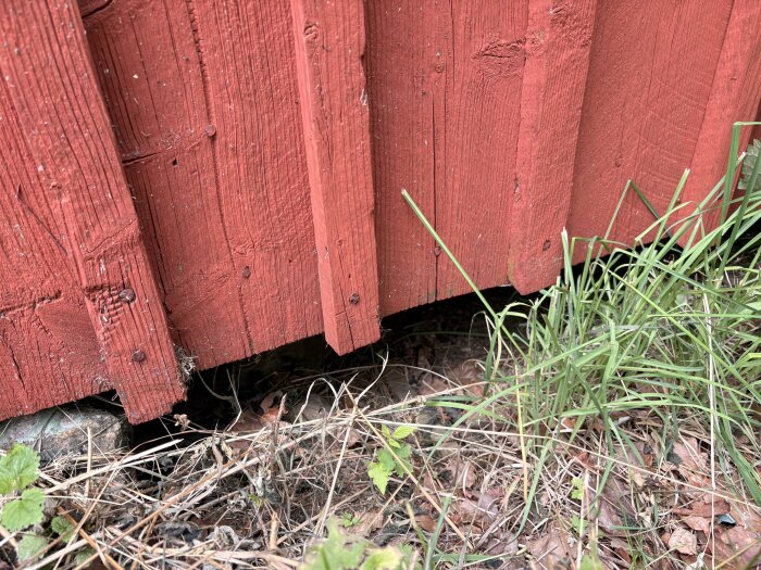

ISågspånPappspikEternits inlägg i tråden Does this Grundläggning Plintar/Torpagrund looks ”ok”? markerades som bästa svar.Jag tycker det ser tämligen normalt ut för ett gammalt timmerhus. Förstärka grunden behövs inte om inte något i konstruktionen svajar...
IIrynaN gillade SågspånPappspikEternits inlägg i tråden Does this Grundläggning Plintar/Torpagrund looks ”ok”?.Jag tycker det ser tämligen normalt ut för ett gammalt timmerhus. Förstärka grunden behövs inte om inte något i konstruktionen svajar...
IOm du jämför trösklarna vid de blåa strecken så syns det att något är snett men vad som är snett är svårt att avgöra utan fler...
IIrynaN svarade i tråden Does this Grundläggning Plintar/Torpagrund looks ”ok”?.Tack så mycket! I have discussed it with ChatGPT and it gave me similar opinion. But it’s always better to get a reply from someone with...
IIrynaN gillade Semiproffsets inlägg i tråden Does this Grundläggning Plintar/Torpagrund looks ”ok”?.Huset ser ut att ha stått där i något sekel, jag tror inte det kommer rasa i höst direkt. Med det sagt kan det vara ide att identifiera...
IIrynaN skapade tråden Does this Grundläggning Plintar/Torpagrund looks ”ok”? i forumet Grund & Markarbeten.Hi everyone, I’m considering buying a small house (50 m², 1909), and I’d really appreciate some advice from people with experience in...
