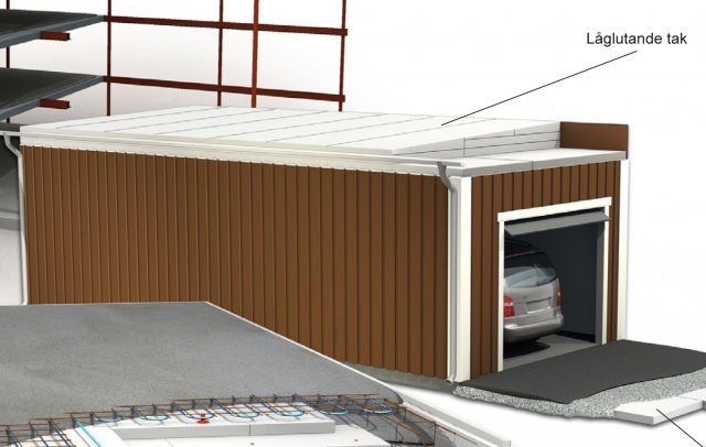

Som vanligt får man aldrig tummen ur rö*en då man som bäst behöver det. Ett helt år har nu gått och NU
är tanken att det ska isoleras. Tankarna har dock vandrat till att isolera utifrån för att spara på värdefullt utrymme inne i garaget. Läste på Thermisols hemsida om kilformade cellplast bitar som man kan lägga ovanpå befintligt tak. Jag gissar att man sen skruvar fast ngnslags plåt eller skiva med papp ovanpå dessa... Tankar om detta ngn?
