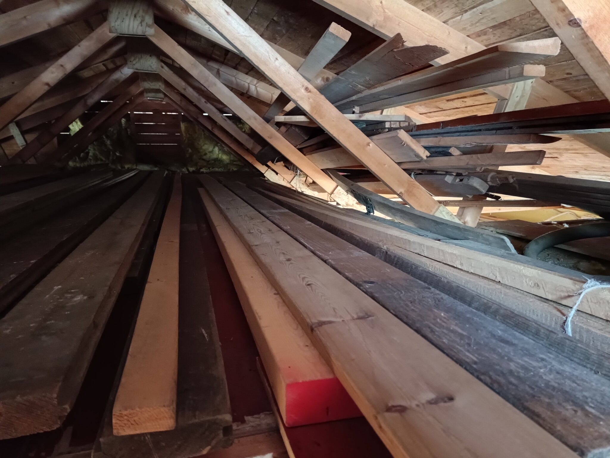

Det regnade in i mitt garage i höstas då papptaket hade några år på nacken så jag bytte i all hast till plåttak utvändigt.
Invändigt så ledde det tyvärr till en del mindre vattenskador som jag inte hann åtgärda utan jag rev bara ut de spånskivor som var fuktskadade och kastade bort något halvdussin 170mm tjocka skivor med gullfiber. Vi var även tvungna att riva upp delar av plasten som fanns under gullfibern eftersom det hade samlats vatten där på sina ställen.
Fråga 1: Hur ska man renovera och isolera ett sådant här innertak egentligen med en kattvind ovanför? Ska man bara köpa ny Rockwool eller liknande (utan plast under) och fylla ut det man har tagit bort och kan man av kostnadsskäl spara resten av gullfibern (den är omkring 50 år gammal) inklusive plasten under, så att det blir blandat gullfiber med plast samt Rockwool utan plast? Vi har element i garaget men vi håller det inte uppvärmt utan det är ett kallgarage.
Fråga 2: Kan gullfibern fortsatt ligga öppen på kattvinden trots att den blivit svart och smutsig med ett lager damm ovanpå eller ska man passa på att täcka den med OSB-skivor eller liknande och hur ska man i såna fall göra när kanterna inte blir raka med takstolar som går ner (se bilder nedan)? Vi använder inte utrymmet där uppe till mer än att lagra lite virke och att katten går upp där men det känns lite obehagligt både för djur och människor att det kliar i huden när man är där.

Återställ på samma sätt som det var. Dvs ersätt de kastade skivorna isolering med nya. Glas- eller stenull kvittar. Men, det bör vara plast under, väl hoptejpat med den gamla så det blir fukttätt. Om isoleringstjockleken inte är så stor (<15cm ca) och garaget inte hålls uppvärmt samt att det inte används som garage så kan det klara sig utan plast, men då bör det dokumenteras omsorgsfullt och vidarebefordras till nästa ägare av huset så de vet vilka begränsningar garaget har för sin användning.
Vidare bör isoleringen ha vindpapp på ovansidan. Den tappar en stor del av sin isolerande förmåga om den ligger öppen. Dels drar vinden igenom isoleringen och dels blir det lättare och/eller större luftrörelser i den även om det inte blåser. Används vinden t ex till att lagra virke så bör det vara råspontat så att isoleringen och vindpappen (om det hade funnits eller om det läggs dit som det bör) inte tar skada.
Det är naturligtvis inte bra för katten att vara i öppen isolering.
Det finns ingen anledning att kasta den gamla isoleringen. Den fungerar bra så länge den är hel.
Den bör inte täckas med OSB eller andra fukttäta skivor utan vanlig råspont gäller. Det är dessutom enklare att hantera råspont i trånga utrymmen och skräddarsy efter behov.
