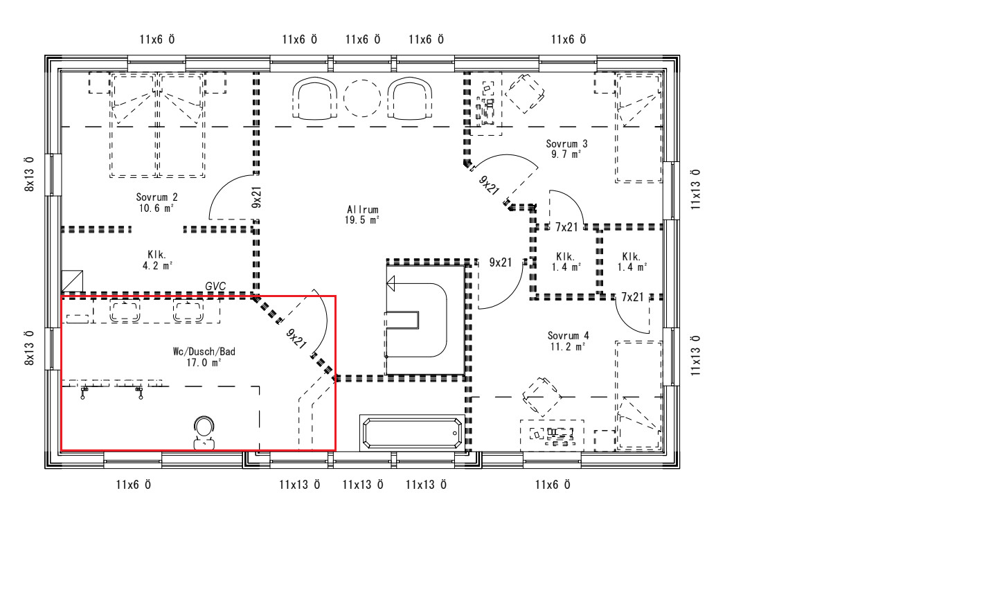

Mutta olen ajatellut, että he ovat jyrsineet lastulevyjä alas siellä, missä kylpyhuoneen tulee olla, jotta korkoero kylpyhuoneen ja ei-kylpyhuoneen välillä ei olisi liian suuri. Jos kaikki lattia on samassa korkeudessa ja lämmitysputki (vesi) ja lämmitysputki (sähkö) kaadetaan tasoituslaastilla ja sen jälkeen laatoilla, on kylpyhuoneen lattia huomattavasti korkeampi kuin ulkopuolinen lattia. En tiedä kuinka paljon korkeuseroa kylpyhuoneen lattiaan voi laskea?
Kummassakin tapauksessa meidän on 1. Ratkaistava korkoero kylpyhuoneessa ja 2. ratkaistava korkoero kylpyhuoneen ja ei-kylpyhuoneen välillä.
Punainen merkintä osoittaa, mihin on asetettu alaspäin jyrsitty lastulevy. Kuten näkyy, se ei seuraa kylpyhuoneen reunoja. Kaikkialla muualla on harvarakenne, paitsi punaisen merkinnän sisällä, joka on noin 20 mm lastulevyjen yläpuolella korkeudessa.
Pohjapiirros, jossa on punaisella merkitty alue WC/suihku/saunatilan kohdalla osoittaen suunnitellun vanerilevyjen asennuksen korkeuseron hallitsemiseksi.
Mutta kyllä, Kallebo, se voi olla niin, että niin he ovat ajatelleet. Koska piirustus viittaa siihen, että siellä on korkeuden nousu, missä kylpyamme on piirretty.
Kummankaan lastulevyn alasleikkaus eikä harvapaneelin laittaminen päälle muiden lattian palkkien eivät ole OK lattiarakenteen jännevälin huomioon ottaen. Kylpyhuoneen lattian ei yleensä tarvitse olla korkeammalla tasolla kuin muiden lattioiden. Tämä riippuu hieman vedeneristeen ja lattiapinnoitteen valinnasta. Kylpyhuone, joka ei sijaitse sisääntulokerroksessa, voidaan varustaa kynnyksillä, jotka ainakin osittain peittävät pienet tasoerot.

Sekä lastulevyn upotus että harvapaneelin asettaminen jäljellä olevien lattiarunkojen päälle eivät ole OK huomioiden lattian kantavuus. Kylpyhuoneen lattian ei yleensä tarvitse olla korkeammalla tasolla kuin muut lattiat. Se riippuu hieman tiivistysmateriaalin ja lattiamateriaalin valinnasta. Kylpyhuone, joka ei sijaitse sisääntulokerroksessa, voidaan varustaa kynnyksillä, jotka ainakin osittain peittävät pienemmät tasoerot.
Olen kysynyt talon suunnitelleilta henkilöiltä rakenteesta, joten katsotaan mitä he sanovat.
Mutta jos jätämme huomiotta nykyisen tasoeron ja kuvittelemme että kaikki olisi samalla korkeudella. Ensin laitetaan alas levyt ja lattialämmitysputki, sitten jonkinlainen levy, sitten päällä sähköinen lattialämmitys, sitten tiivistysaine ja sitten tasoituslaasti, sitten klinkkeri. Mitä korkeutta voin odottaa, että tästä täydestä menee?

Tarvitaanko jonkinlainen levy myös branschregler täyttämiseksi? Se lisäisi varmaan vielä 20 mm. Ja sitten lisää sähköisessä lattialämmityksessä. Sitten ollaan ehkä 7 cm:ssä?
