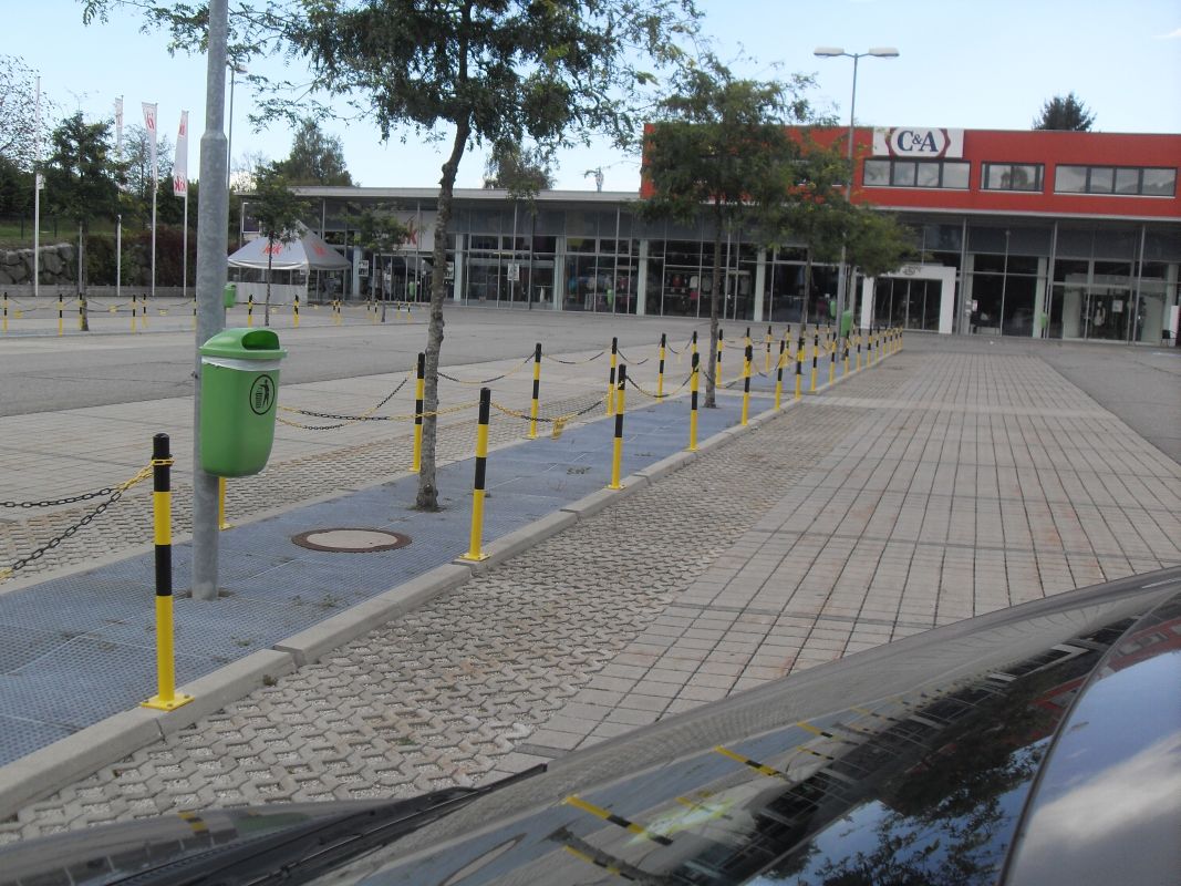

Nja, inte kul om man måste göra det ute på gatan.

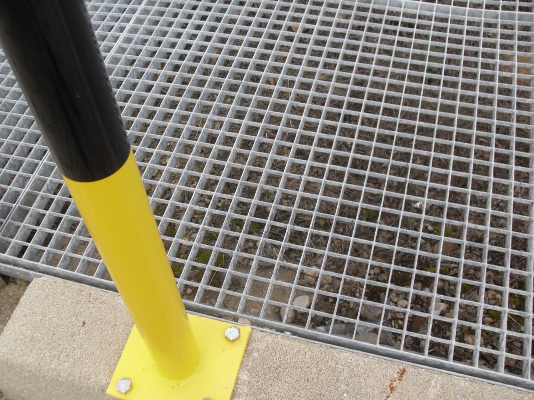

Jag tror att det finns rekommendationer (men Inga allmäna bestämmelder?) att bara använder gallerdurk som uppfyller vissa krav t.ex. en maskvidd på 30 x 10 mm. Det finns även gallerdurk med en maskvidd på 30 x 30 mm, men där finns det en viss risk att personer som har högklackade skor på sig fastnar där och att det händer ngn olycka.

Det finns en hel del ....
http://www.e-stahl.com/gitterroste.html
Gitterroststufen 30/30 mm
Norm-Gitterroststufen mit Maschenweite 30/30 mm.
» Gitterroststufen 30/10 mm
Norm-Gitterroststufen mit Maschenweite 30/10 mm,
für Stöckelschuhe geeignet
dom skriver alltså att de duger till högklackade skor ....
Men hos de svneska grossisterna/ återförsäljarna verkar man inte ta hänsyn till detta?
