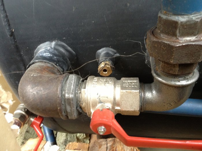

Läste en jämförande undersökning (vetenskaplig artikel minns ej var) som visade att man kan minska förlusterna rejält genom att kröka anslutningarna från/till tanken nedåt innanför isoleringen: värmelås liksom. Så gör jag när jag nu kröker ihop mitt system. (Vrid nacken 90 grader motsols så hajar du bilden...)

Om du vänder på Hanssons anslutning så att den kröker nerifrån ist för uppifrån på tanken så blir det snarlikt min variant. Jag gör så därför att jag tror att det minskar självcirkulationen (och därmed värmeförlusterna från tanken) under tiden laddningen inte pågår. Återkommer med resultat, inte igång än...
Själv gjorde jag väldigt enkla diffusorrör i anslutningarna uppe och nere. Det är bara entumsrör med änden igensvetsad och sen två längsgående slitsar dragna med vinkelslip på motstående sidor. Dessa är igängade bakvägen genom bussning R32xR25 med längre gängning och en R25 muff utvändigt för anslutning till rörsystemet. Bara att märka ut så att man får slitsarna horisontalt när man drar i det i tankens muffar.
Detta ger en rejäl reduktion i hastighet och samtidigt en fördelning utefter hela diametern på tanken och flödet riktat helt horisontalt. Resultatet blir mycket lugn och ordnad skiktning helt driven av de termiska krafterna på respektive nivå och ingen omrörning eller störande självcirk. Funkar mycket bra och är enkel att göra, allt bättre än jag väntat mig faktiskt.
