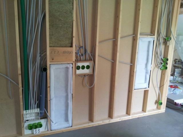

Tomrör i väggen
Så här ser det ut i väggen där tv:n ska vara hos medlemmen Calle&Lisa. Foto: Calle&Lisa

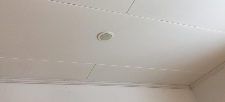

Högtalare i taket
Elina har byggt in högtalare i taket. Foto: Elina Blom Westergren
För den som bygger nytt är alternativet att dra högtalarkabel till flera rum, och bara ha 1-2 ljudkällor passande.
  • Fördelar: Du behöver bara ha en ljudkälla (anläggning) för att spela upp samma låt i flera rum, du slipper oroa dig över driftsäkerhet, du kan spela musik även när det inte finns ett fungerande trådlöst hemmanätverk.
  • Nackdelar: Vill du bara ha en ljudkälla och dessutom att den ska vara hemmabiosystemet krävs en bra receiver, gärna en med flera zoner och receivers med flera zoner kan vara ganska dyra.
Alternativet till att dra kabel är att ha en ljudkälla i varje rum. Exempelvis ett hemmabiosystem, en radio, en ipoddocka och datorhögtalare. Du kan då inte synkronisera ljudet i alla rum och det blir ganska dyrt i inköp, men å andra sidan kan alla lyssna på olika musik samtidigt.
Det andra alternativet är ett trådlöst ljudsystem. Det passar den som redan har ett hus och bra förutsättningar för god mottagning i de rum som ska ha ljud.

Osäker på vad du vill? Förbered med tomrör
Är du osäker på vad du vill ha för lösningar framöver och samtidigt spara en slant just nu, kan du förbereda med tomma rör för framtida dragning. Är du lite händig kan du dessutom få rören på plats själv innan ytskikten på väggar och innertak monteras.
Antingen köper du rören i bygghandeln, eller så köper du till ett sådant paket hos din hustillverkare.
Svenska Ljusnehus har exempelvis inga smarta hem-paket eller liknande, men däremot har de materialpaket för tomma rör och dosor.
– I vår materialsats kan man välja till, fördragna tomrör med tomma dosor. Sedan kan man själv köpa och dra sina kablar för att hålla kostnaden nere, eller anlita expertis. Skulle man senare komma på att man saknar några kablar eller vill bygga om, kan man använda krypgrunden för att få dolda kablar, säger Clas Melander, Svenska Ljusnehus.
Liknande alternativ finns hos de flesta hustillverkarna.
