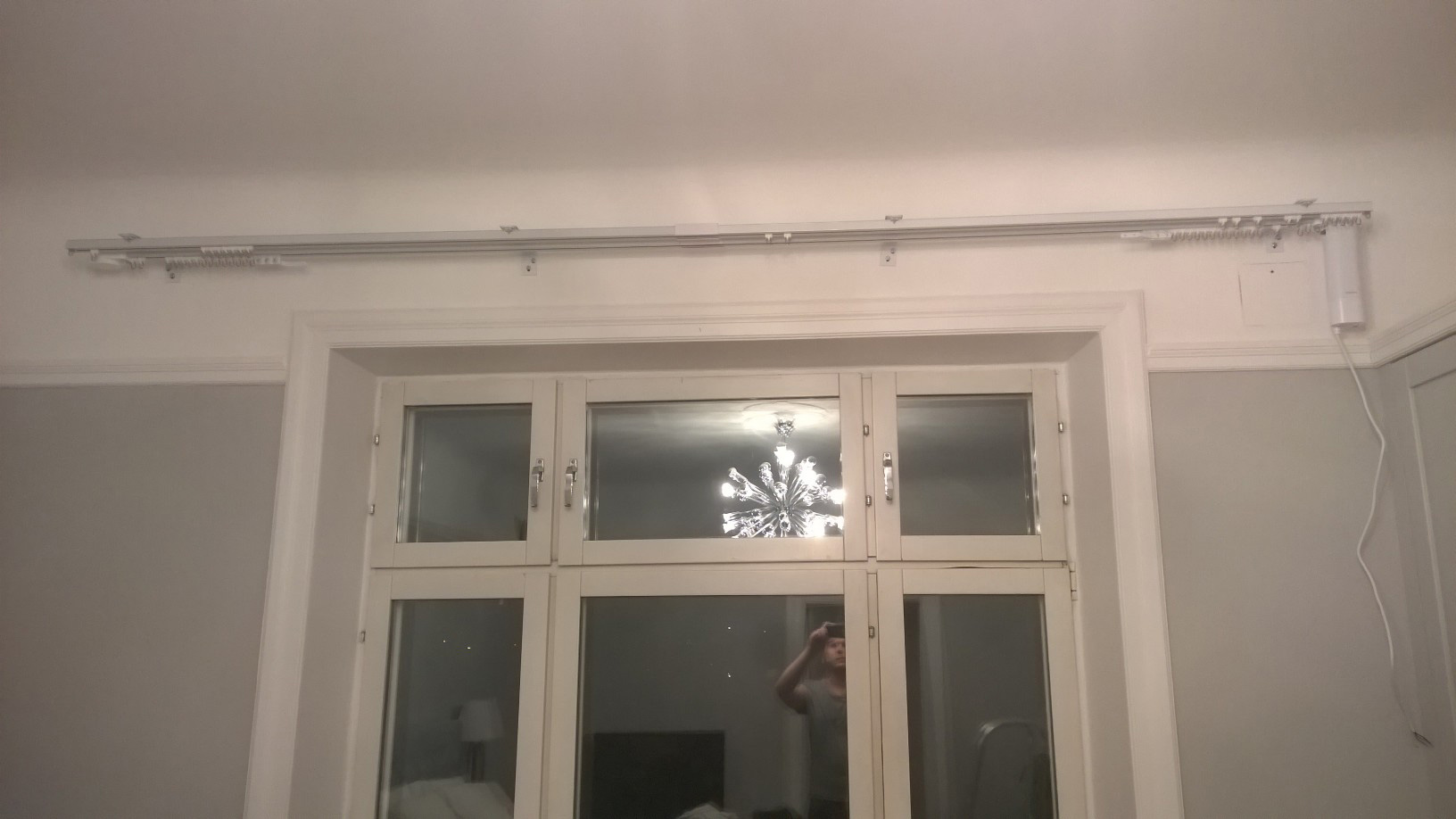

Styra gardinstång
Medlemmen Falkn har en motordriven gardinstång som han ska styra med en app via Nexa Bridge. Foto: Falkn
